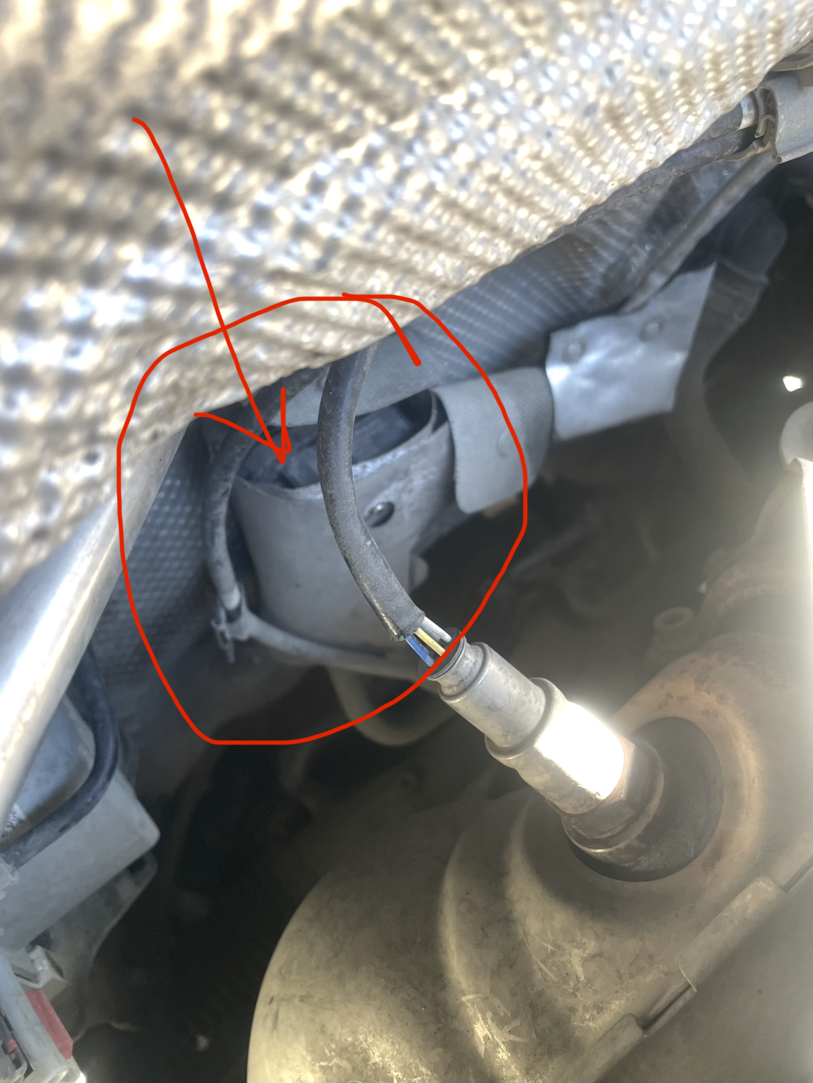

Наличие OPF/ GPF определяется визуально , по присутствию датчика  давления
