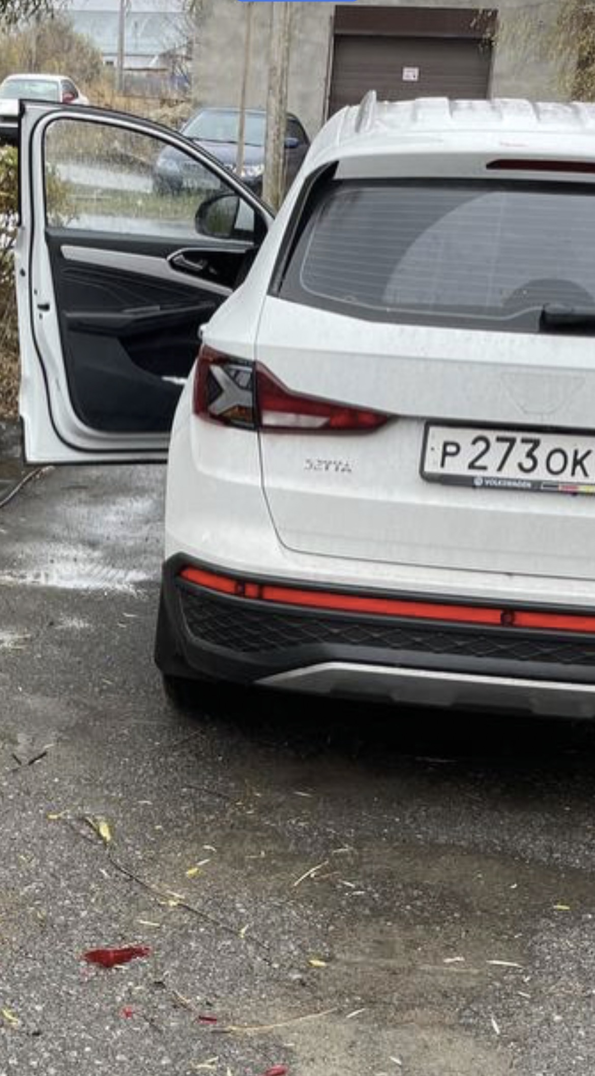

Я тоже как то словил «гаражную болезнь» Порывом ветра , сорвало не до конца мной зафиксированную створку ворот. Но я лишь попал на внешний задний фонарь и небольшие царапины.
Эхэхэх обидно... Одно радует, что предусмотрены удобные лючки под замену фар.
