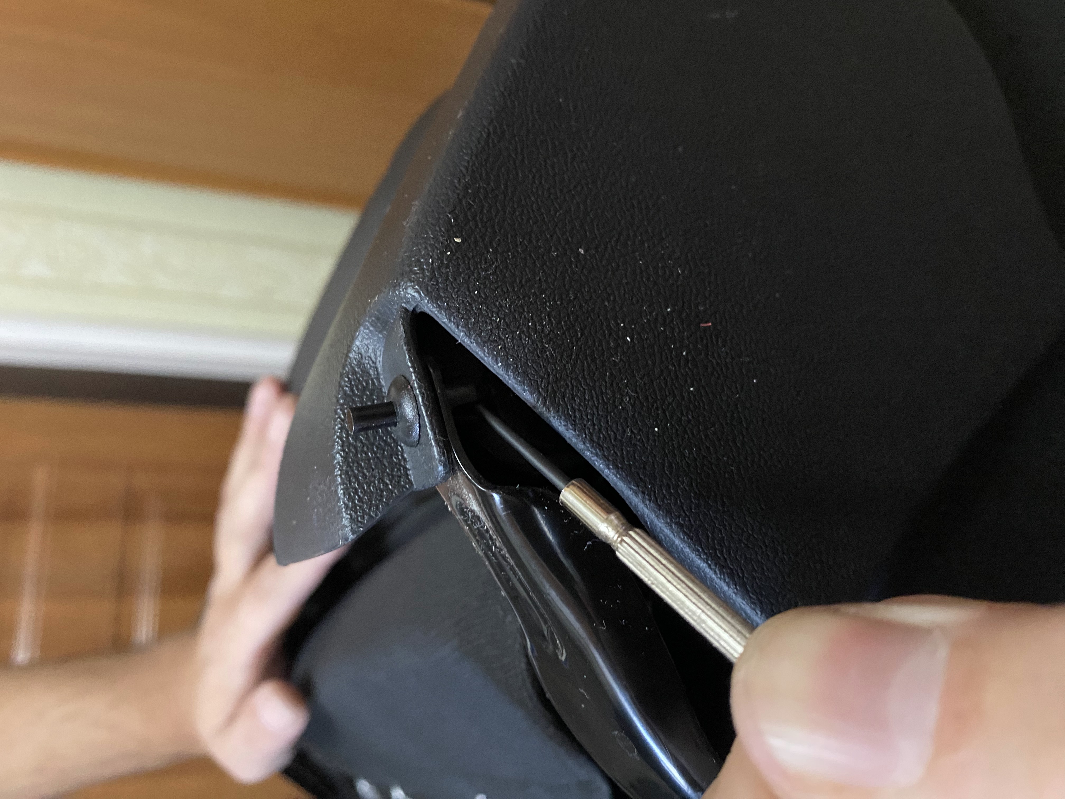

2) С каждой стороны снимаем по одной клипсе, которая удерживает пластмассовый кожух.
https://upforme.ru/uploads/001c/53/c5/3/t123253.jpg

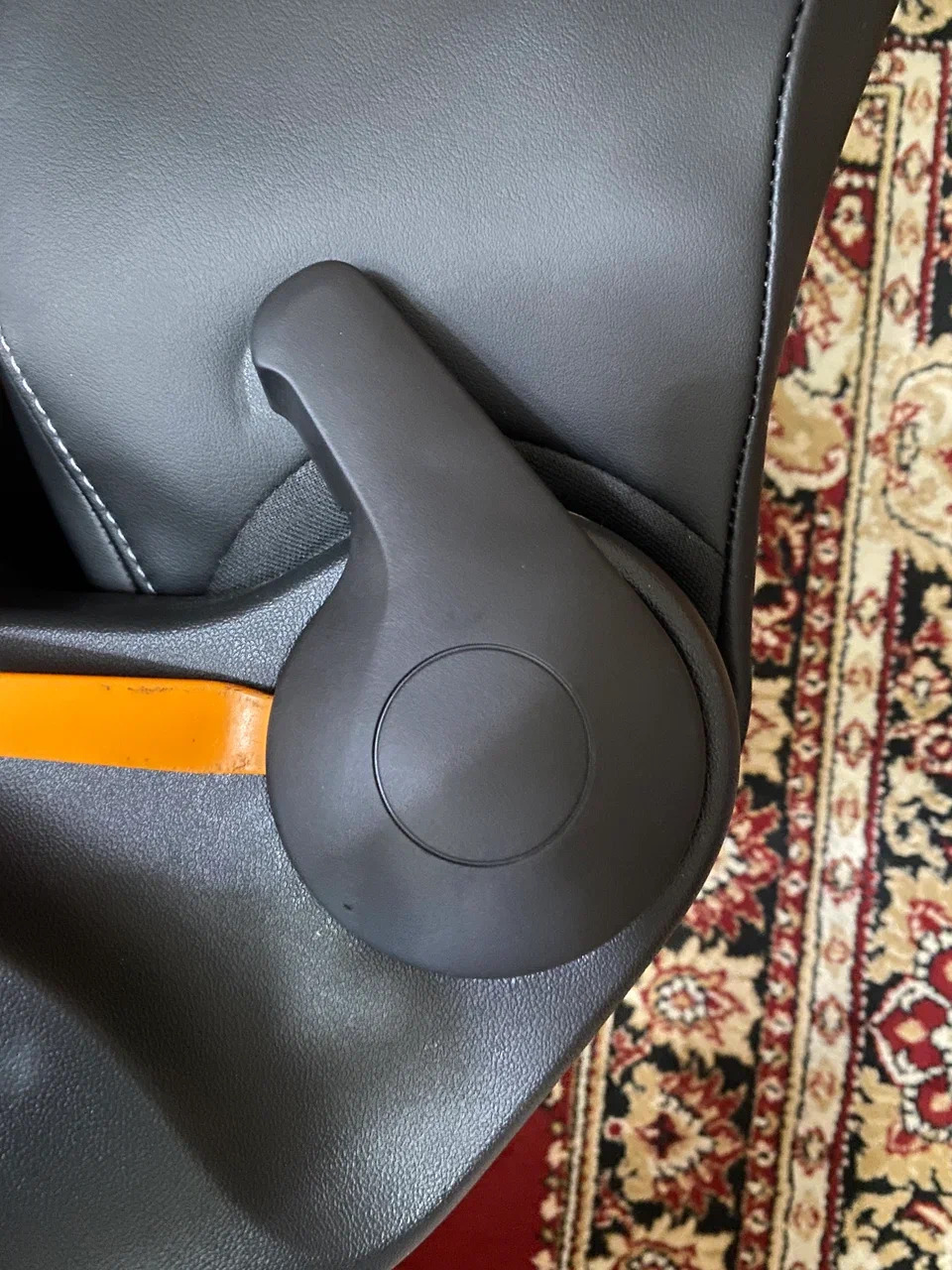

3) Чтобы снять ручку управления спинкой, просто потяните её вверх.
https://upforme.ru/uploads/001c/53/c5/3/t33813.jpg

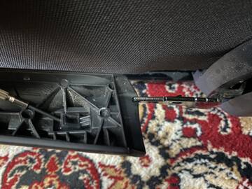

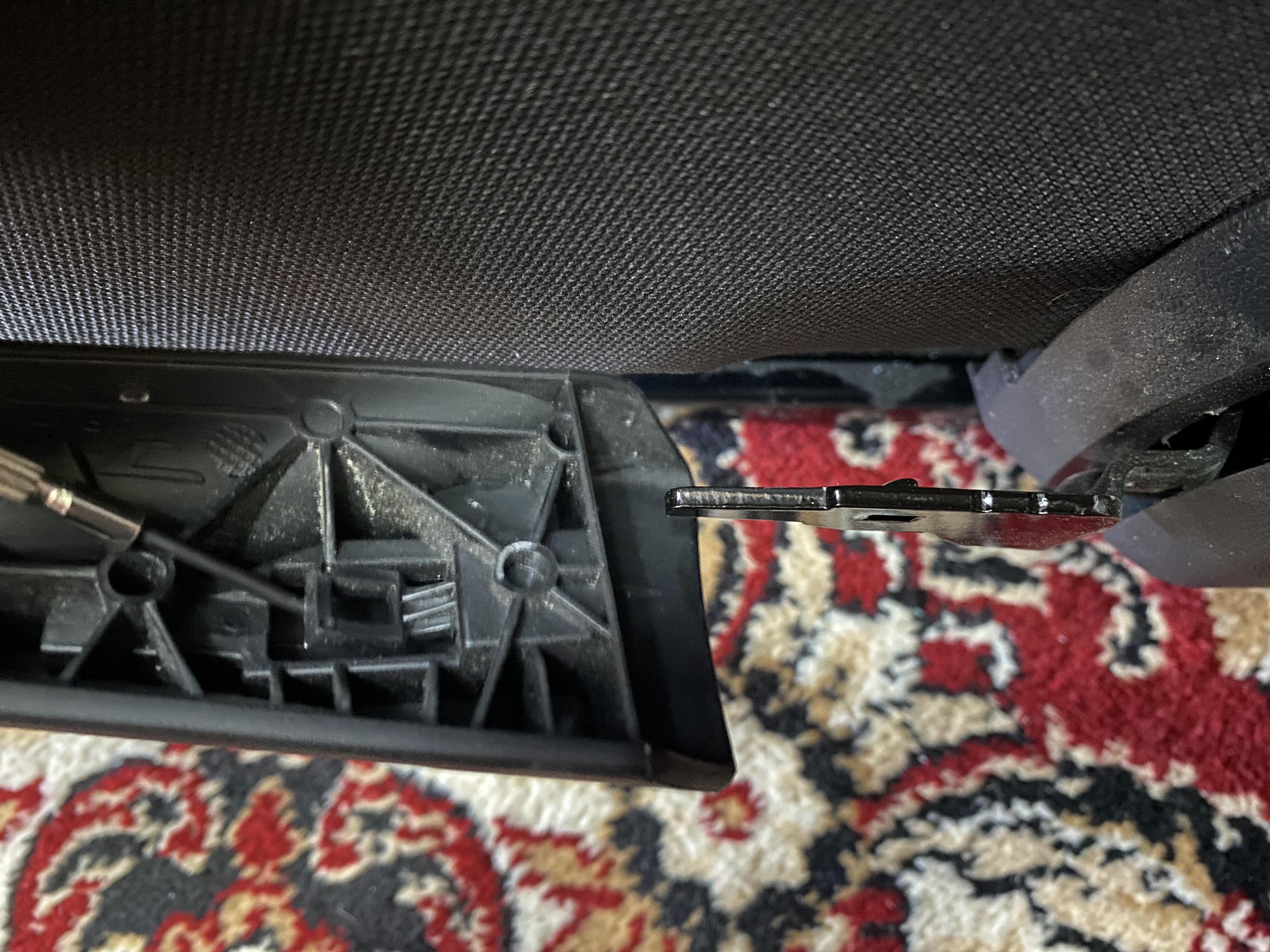

4) С водительской стороны необходимо также снять ручку регулировки сиденья по высоте. Поднимаем фиксатор с помощью отвертки и снимаем его.
https://upforme.ru/uploads/001c/53/c5/3/t217477.jpg
5) Снимаем пластмассовые кожуха с обоих сторон.

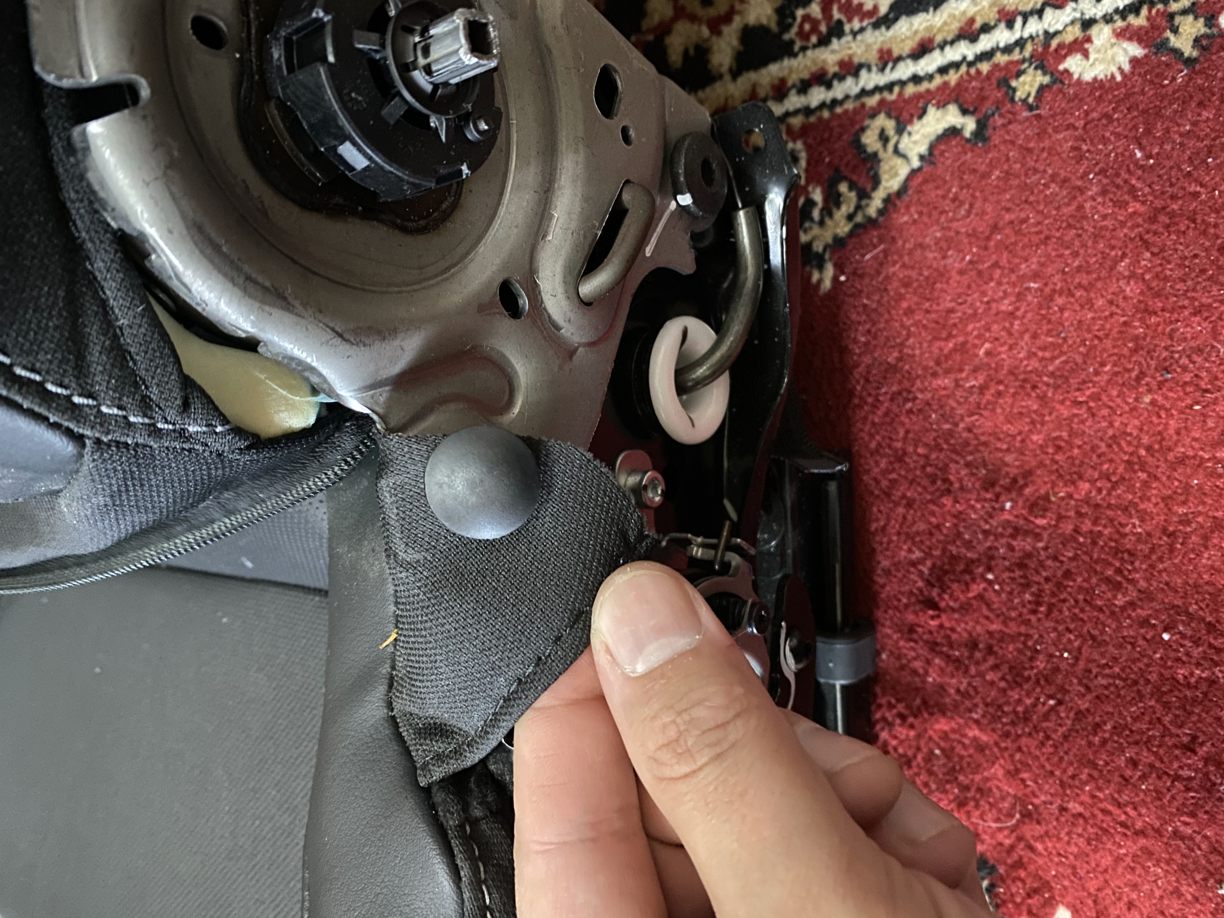

6) Отсоединяем клипсы, которые держат обшивку сиденья, с двух сторон.
https://upforme.ru/uploads/001c/53/c5/3/t316151.jpg
7) Теперь под сиденьем отстегиваем четыре кольца. При сборке их можно заменить стяжками, но я аккуратно разогнул их, чтобы потом установить обратно.
https://upforme.ru/uploads/001c/53/c5/3/t224396.jpg
8) Теперь поднимаем обшивку сиденья снизу и вытаскиваем вверх. Внутри сиденья мы найдём три кольца, которые также нужно отстегнуть, чтобы можно было просунуть сам подогрев.

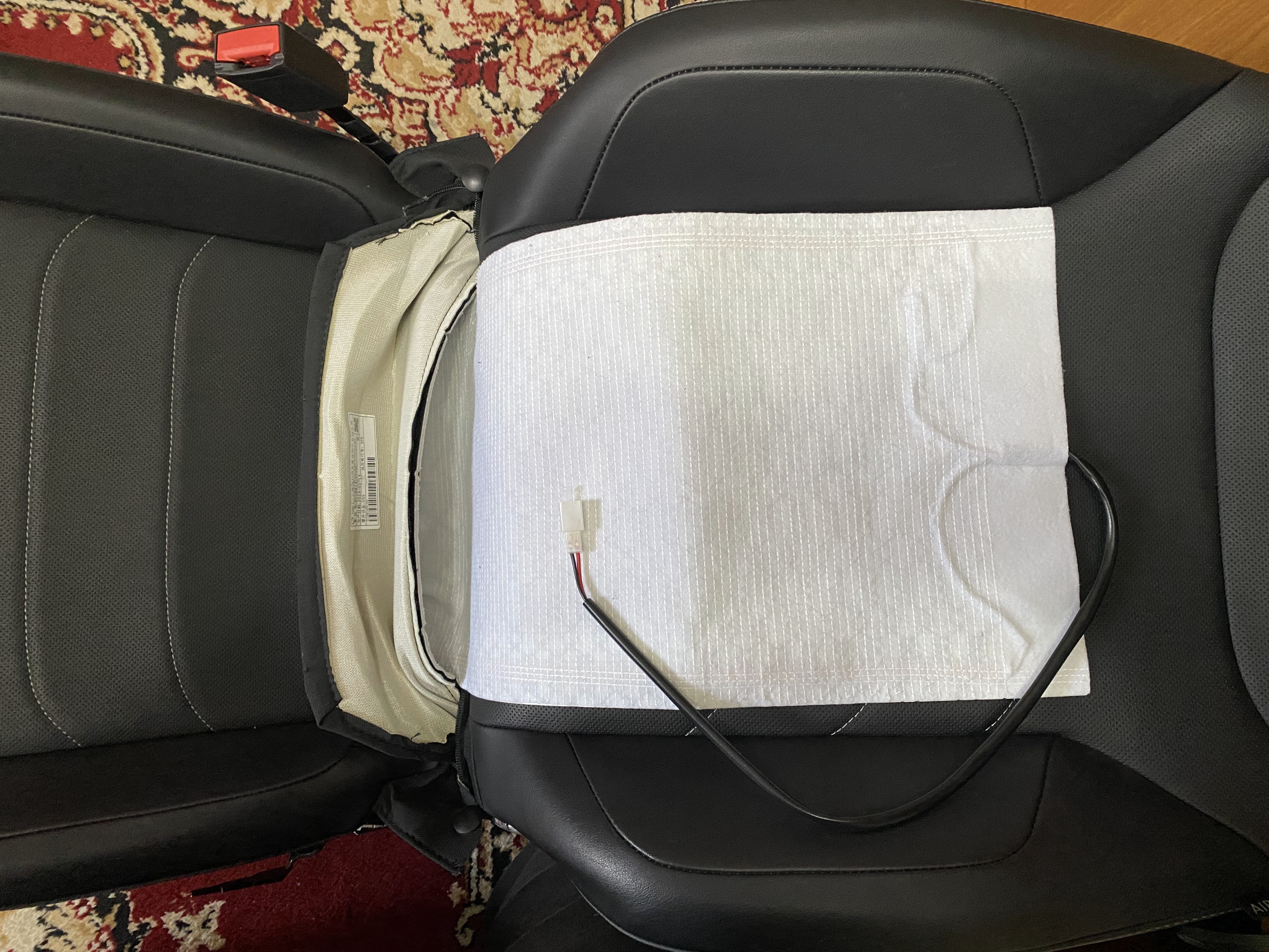

9) Далее, просунув подогрев под обшивку сиденья, аккуратно отклеиваем скотч. Для этого тянем за уголок скотча и, удерживая, приглаживаем подогрев. Если отклеить скотч сразу, будет сложно засунуть подогрев в сиденье.
https://upforme.ru/uploads/001c/53/c5/3/t935489.jpg
10) После того как мы приклеили подогрев, нам нужно было вернуть на место три кольца. Однако по центру кольцо не надевалось, так как ему мешал сам подогрев. Я решил проблему, сделав небольшое отверстие в подогреве, стараясь не повредить сам элемент обогрева. Затем я поставил стяжку, а кольца остались по бокам.
https://upforme.ru/uploads/001c/53/c5/3/t86472.jpg

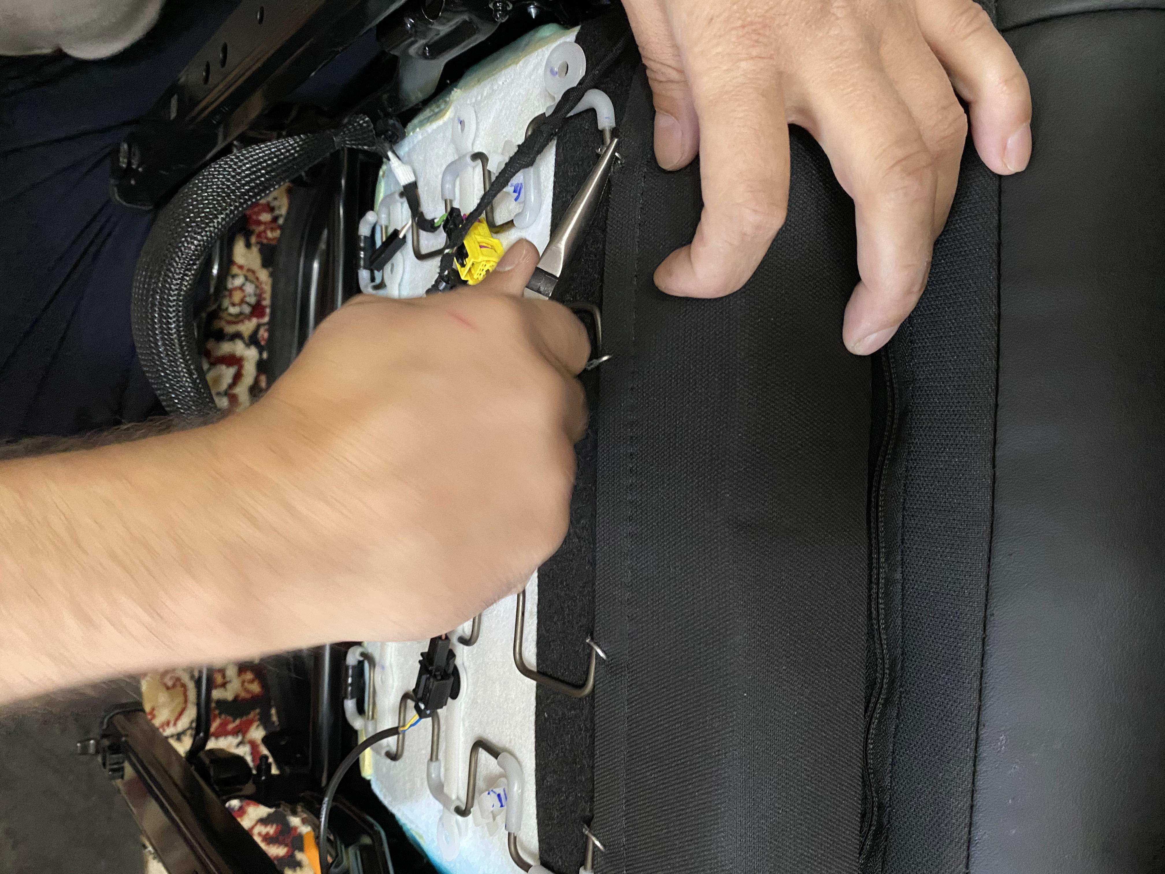

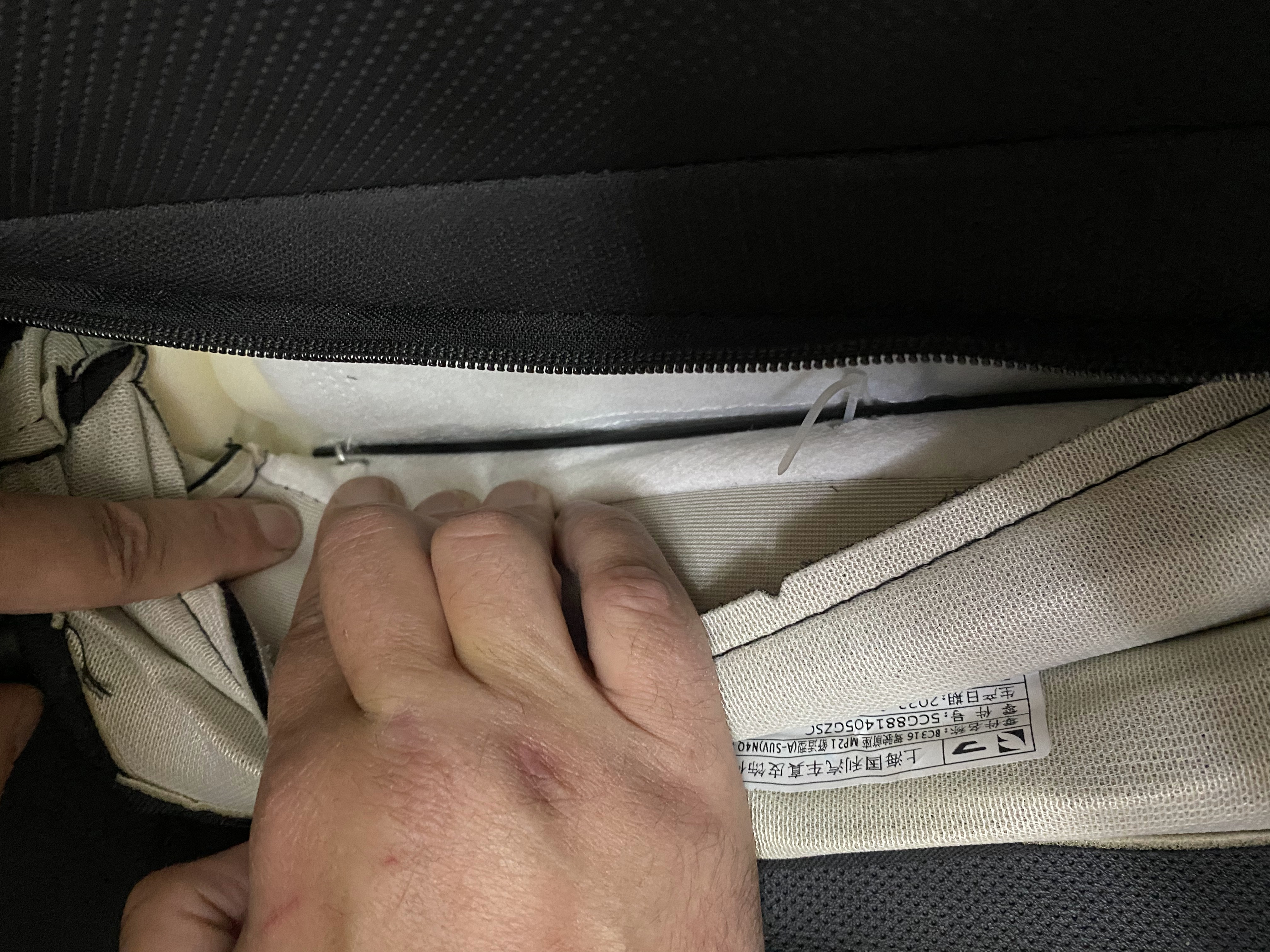

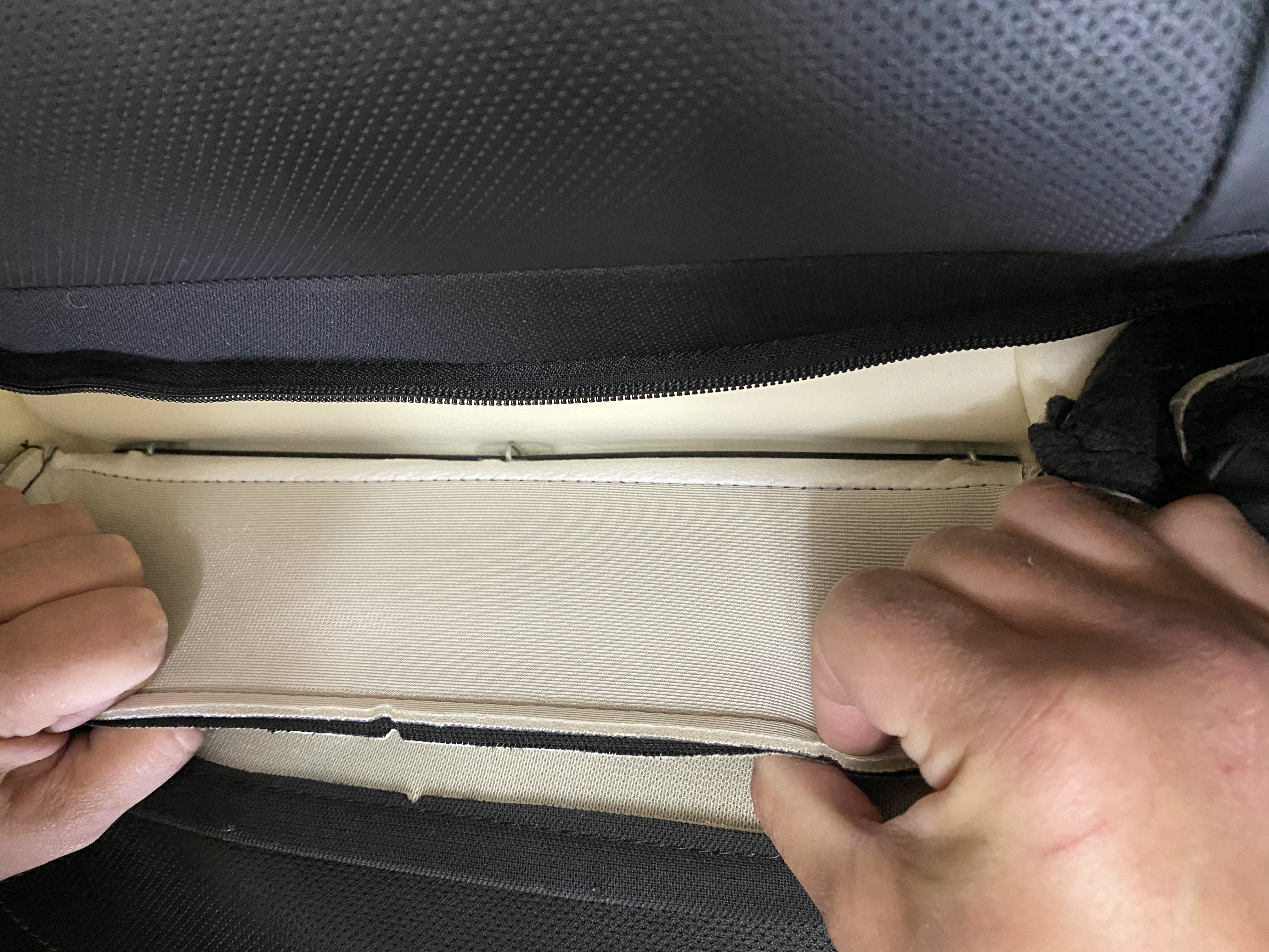

11) Со спинкой работать гораздо легче. Находим молнию, отстёгиваем её, вытаскиваем обшивку спинки, помещаем внутрь подогрев и приклеиваем его, как и в случае с сиденьем.

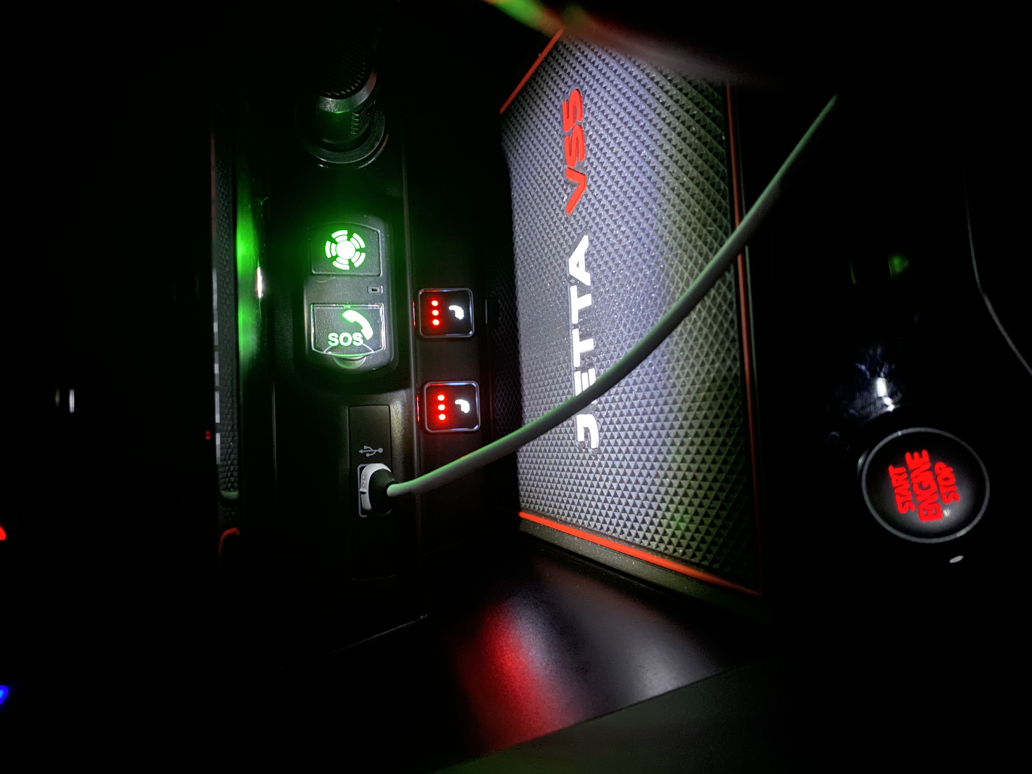

13) Кнопки я решил установить в нишу , под кнопки глонасс.

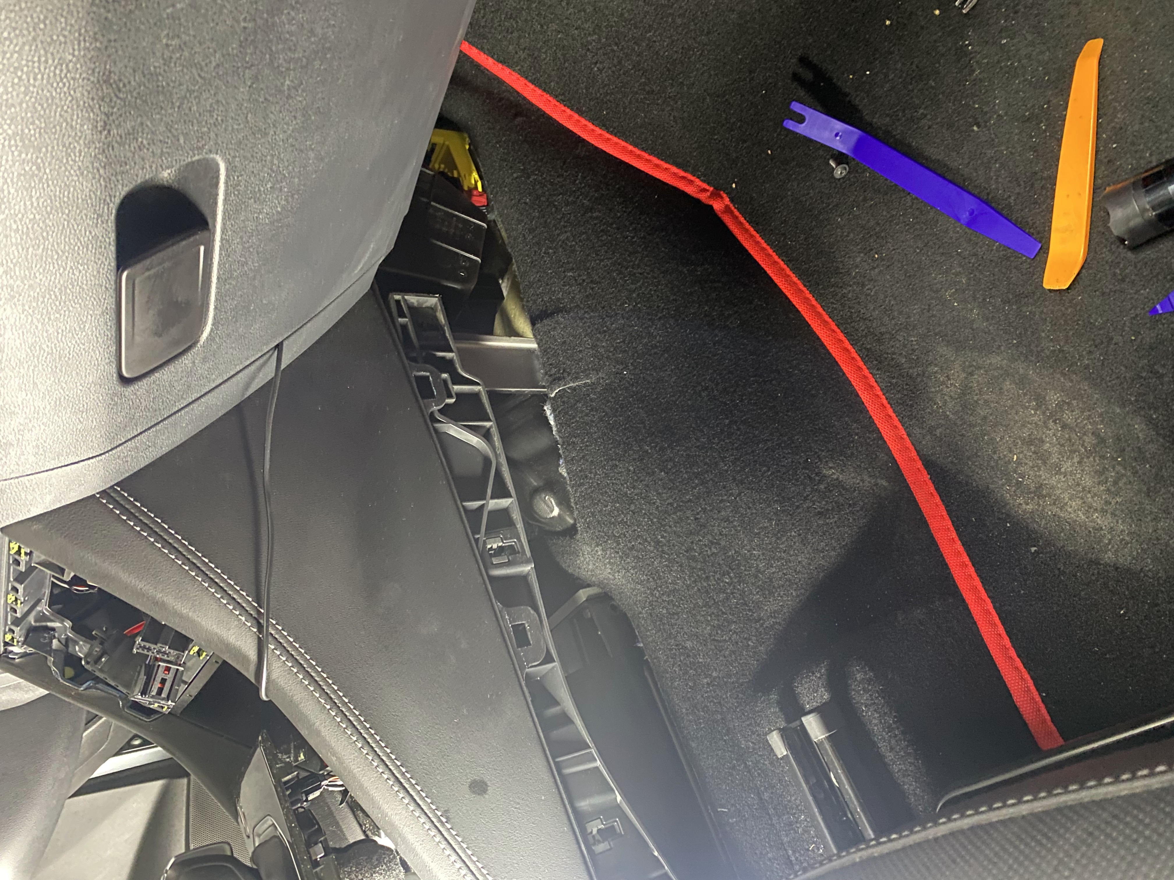

15) Протягиваем проводку под ковролином к сидушкам ,  и начинаем все подключать. Подсветку для кнопок взял на фишке блока управления печкой.

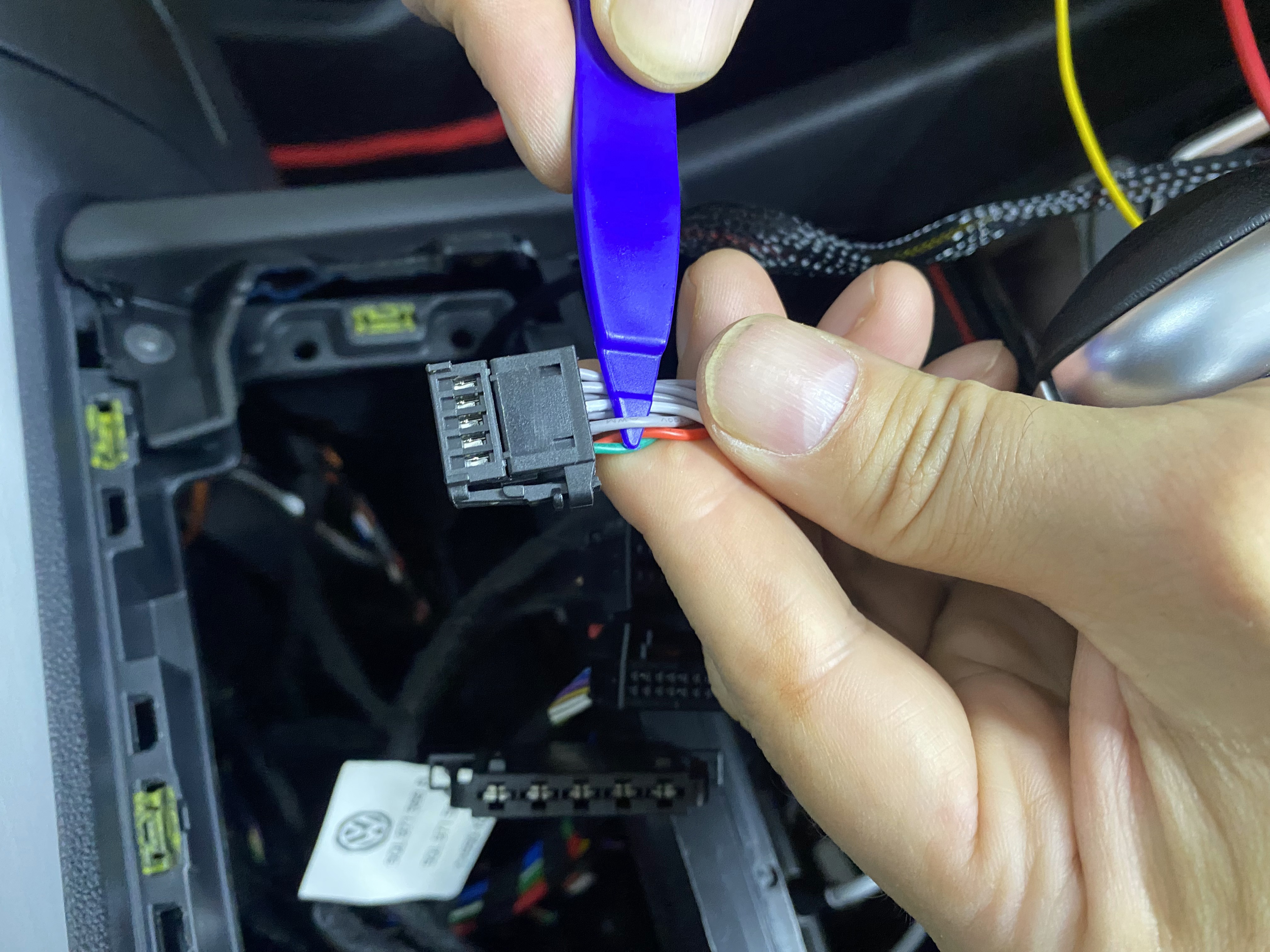

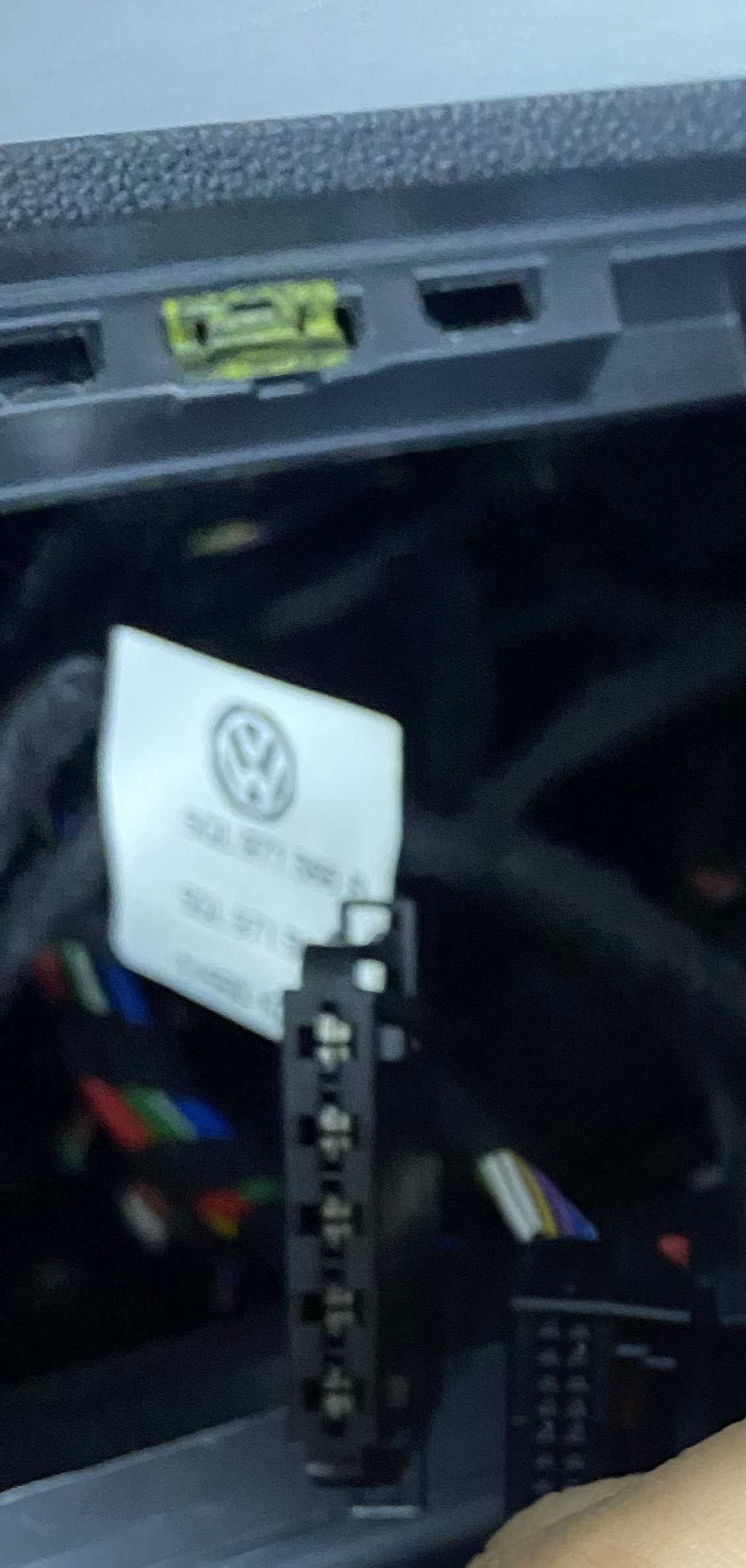

16) Плюс АСС берем с этой фишки
https://upforme.ru/uploads/001c/53/c5/3/t512706.jpg

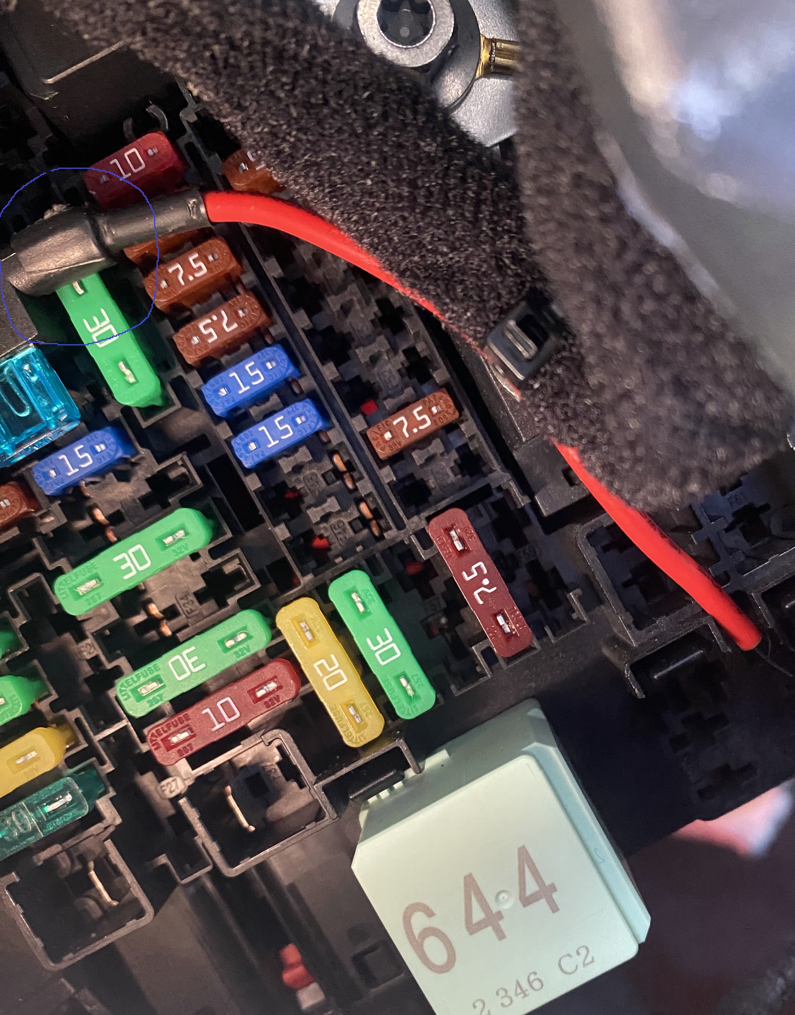

Плюс берем в блоке предохранителей , там полно свободных ( выделил синим кругом ) , ну и минус взял там же, там есть болты.

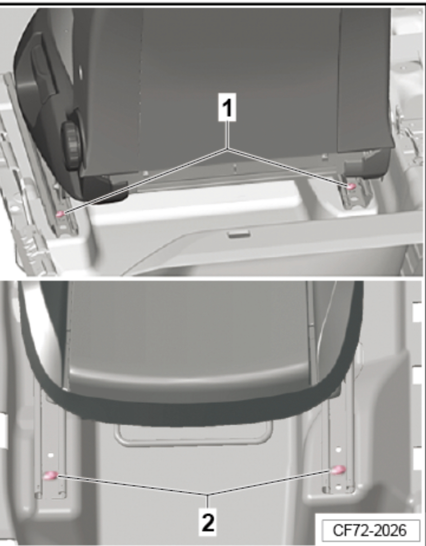

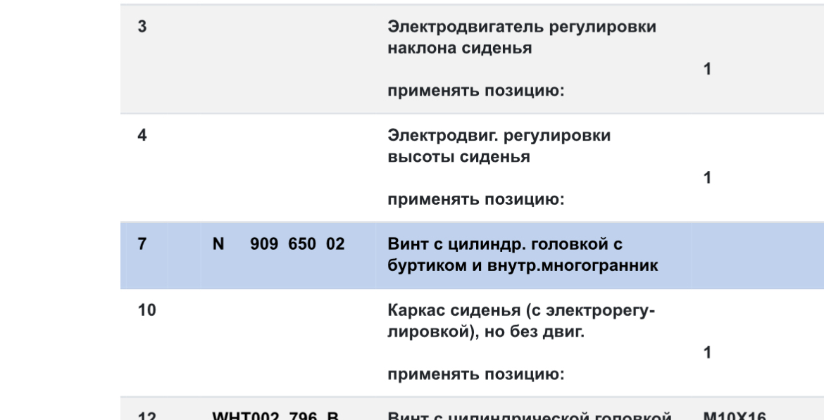

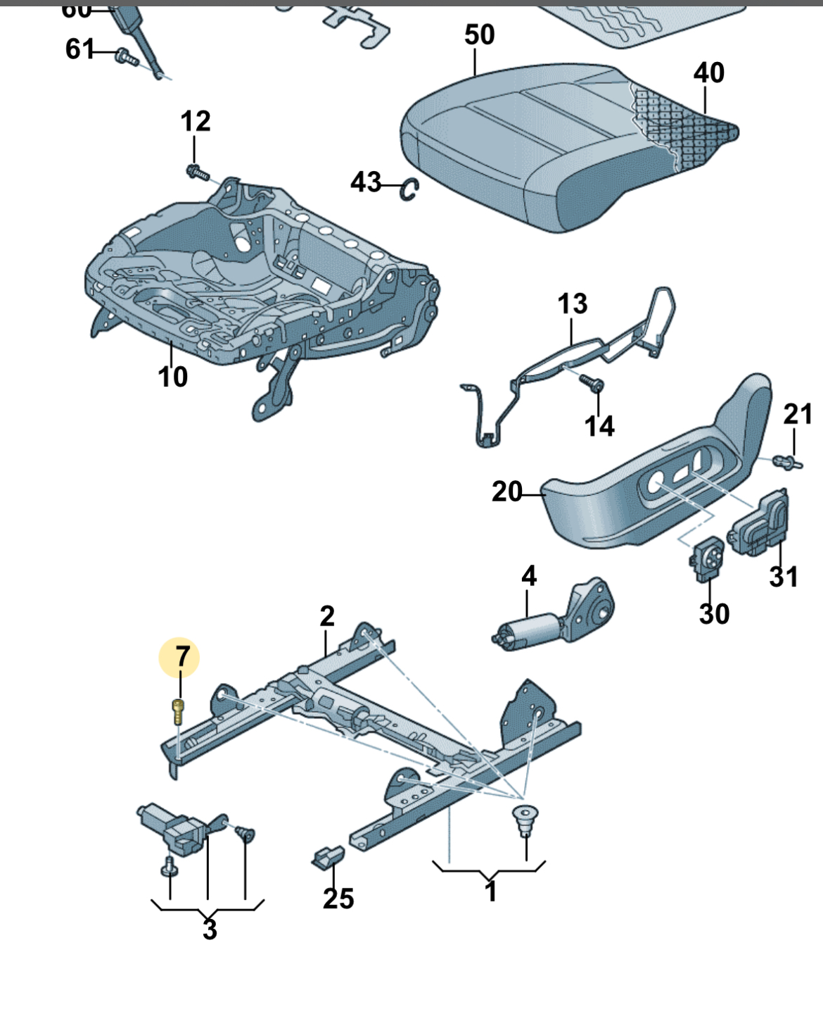

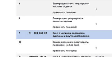

Полез сделать другую работу : установку регулируемого механического поясничного подпора пассажирского сиденья, соотвественно - нужно было тоже снимать сиденье . Читал этот  фото отчет, а нет бы самому посмотреть 😄. Сиденья крепяться не болтами Торкс , а болтами Сплайн. Что существенная разница!  А набора нет . Пришлось свернуть лавочку и отложить. При чем в ELSA не указан какой сплайн нужен тоже ( М10) .
https://upforme.ru/uploads/001c/53/c5/9/t368267.jpg
https://upforme.ru/uploads/001c/53/c5/9/t526095.jpg
https://upforme.ru/uploads/001c/53/c5/9/t603229.jpg
