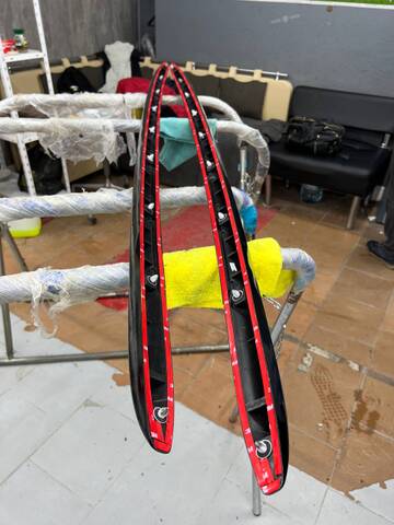

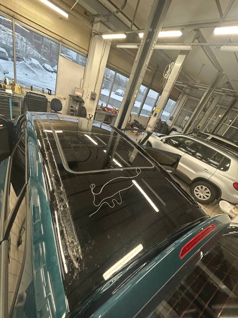

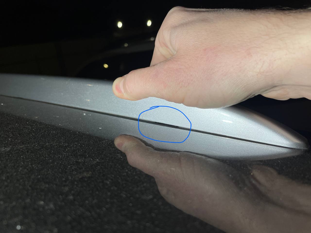

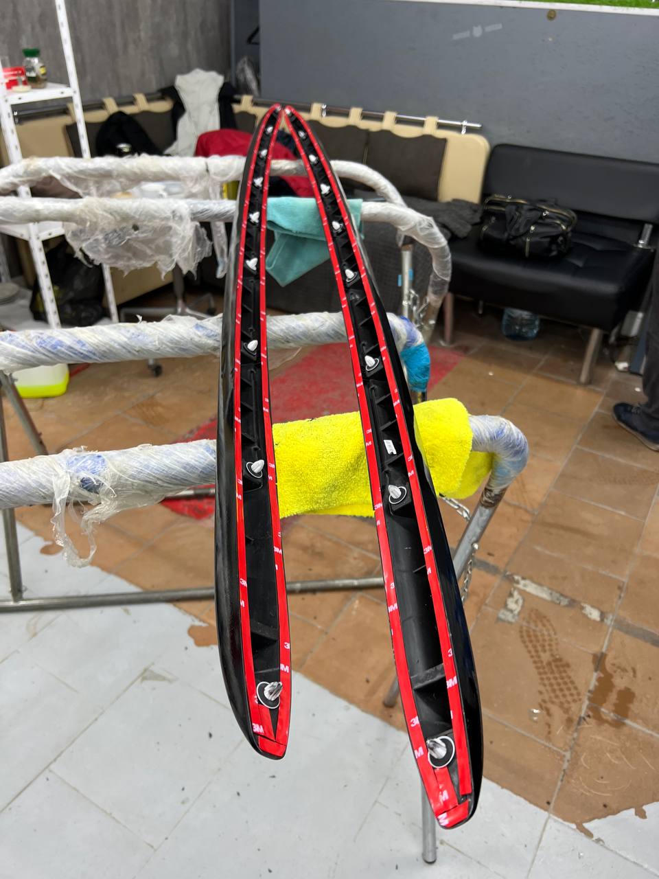

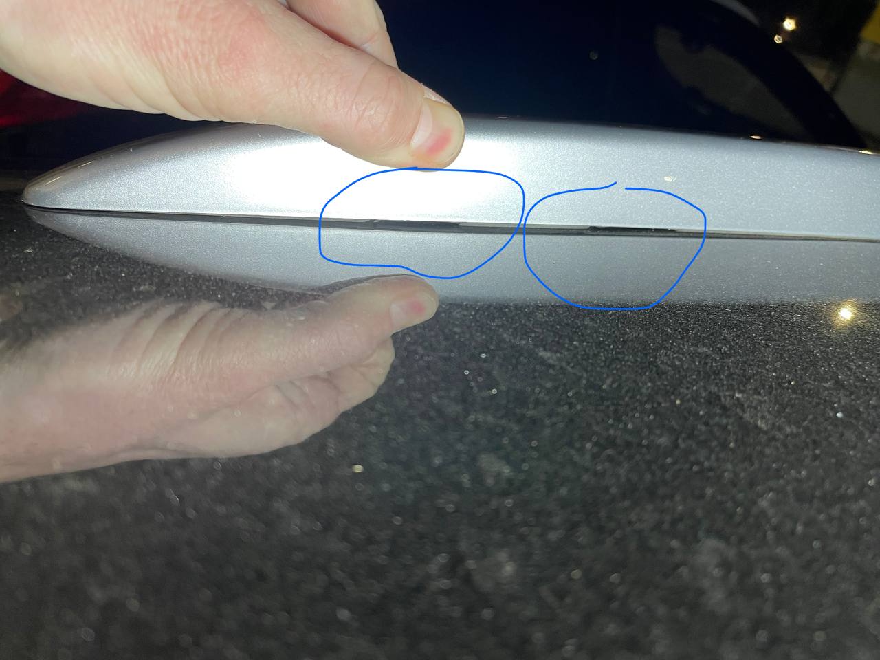

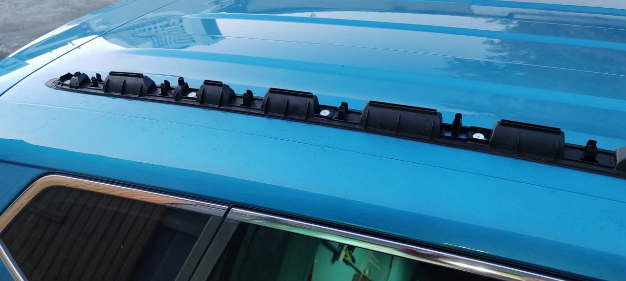

Вода попадает в салон через клипсы рейлингов

выход либо обращаться по гарантии, либо герметизировать отверстия клипс
