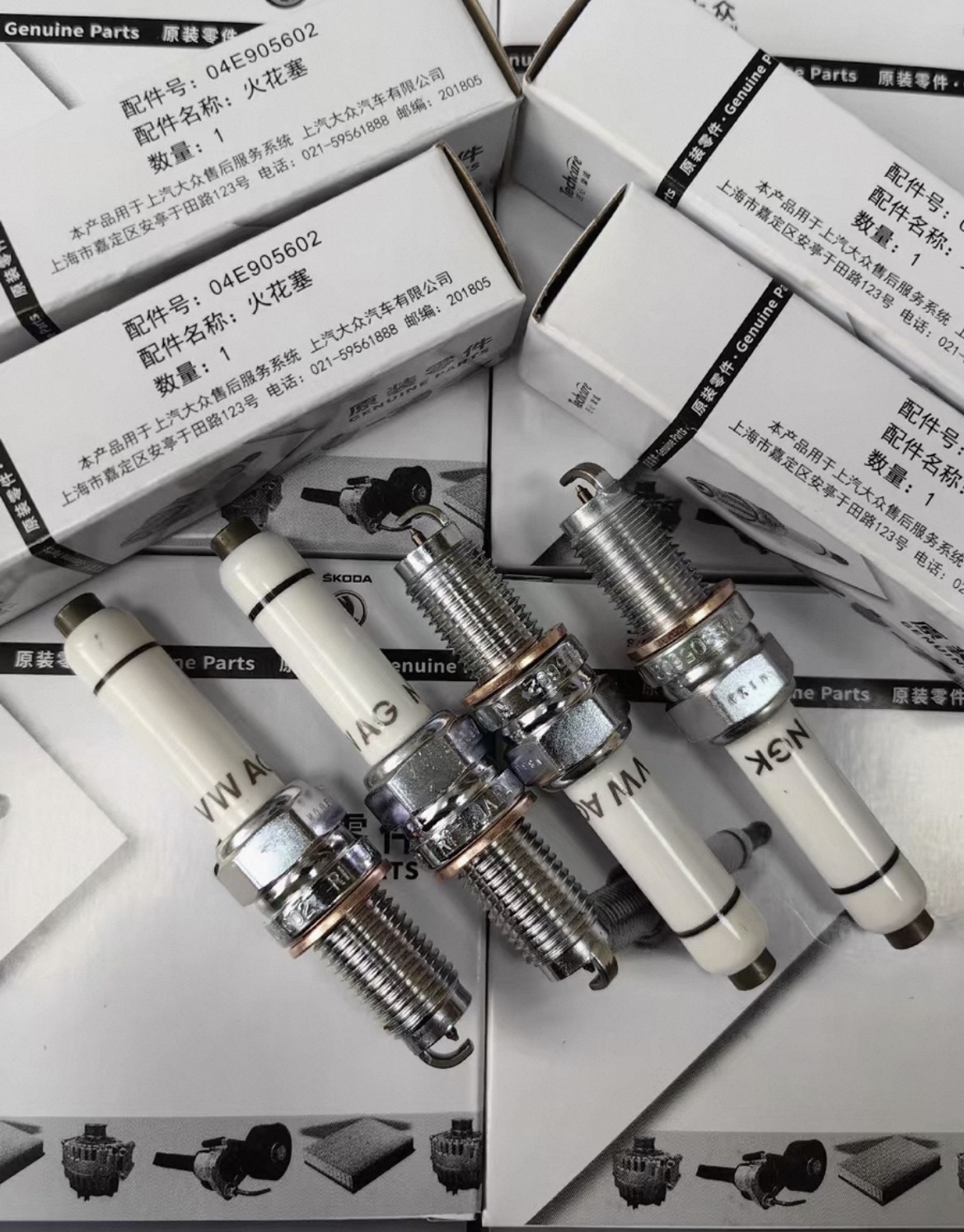

По каталогу , для двигателей DJS / DLE , устанавливаются два вида свечей зажигания со следующими оригинальными номерами :
04E 905 602   Свеча зажигания  Longlife  NGK
04E 905 612C Свеча зажигания  Longlife BOSCH
В соответствии с DIN EN 228, существует список стран , поделенным на регионы по качеству бензина . РФ относится к странам с неблагополучным качеством бензина и по регламенту VW AG ,   менять свечи необходимо  при достижении 30 000км / 2года .

На TO-3 ( 30тыс .км) поменял свечи .
Стояли с завода NGK / VW с OEM 04E905602
https://upforme.ru/uploads/001c/53/c5/9/t318526.jpg
Поменял на  NGK PZKER7B8EGS

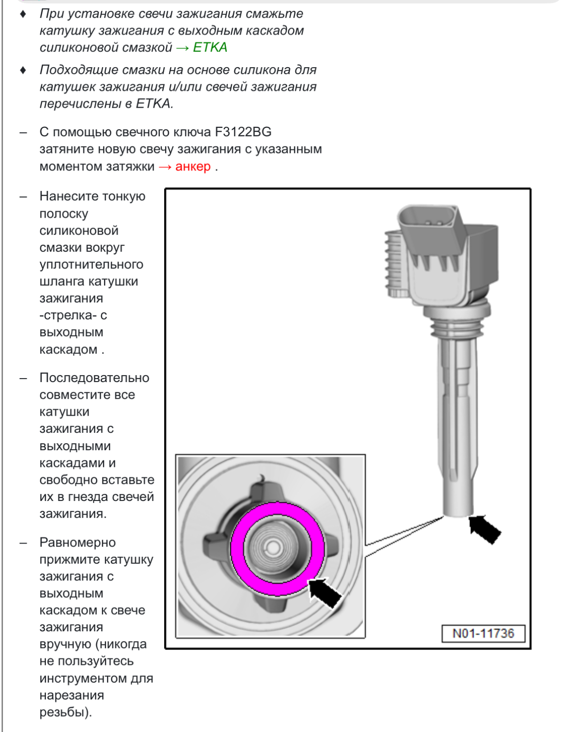

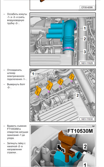

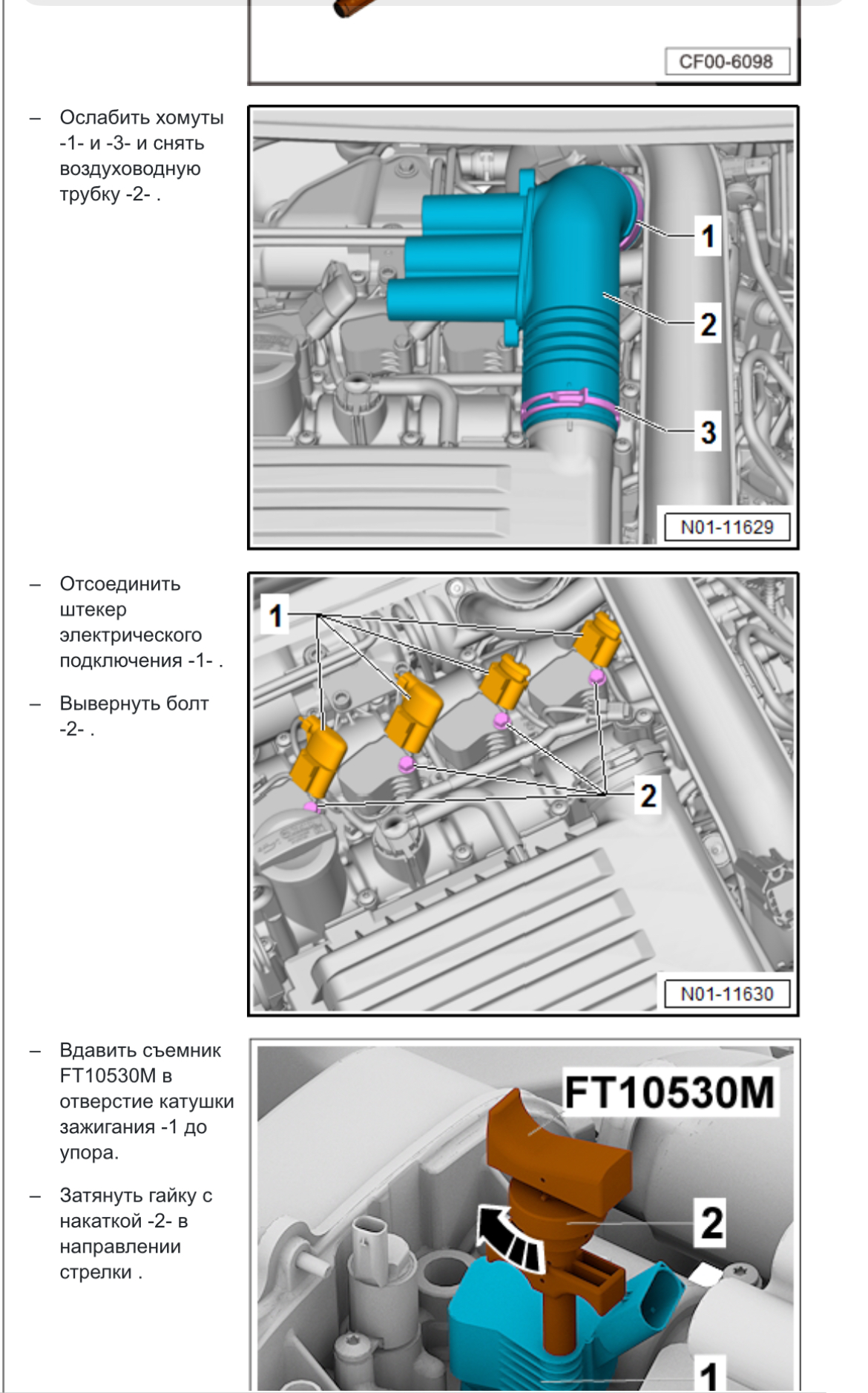

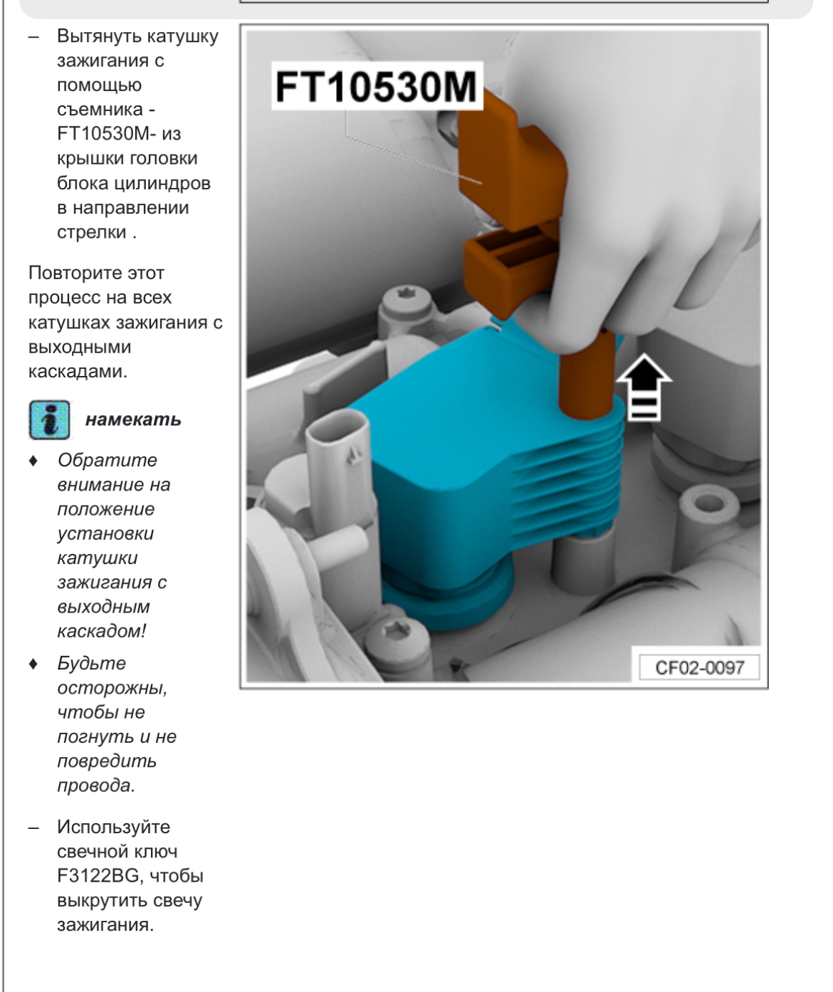

Порядок замены свечей по ELSA :
https://upforme.ru/uploads/001c/53/c5/9/t525193.jpg
https://upforme.ru/uploads/001c/53/c5/9/t982571.jpg
https://upforme.ru/uploads/001c/53/c5/9/t553175.jpg
https://upforme.ru/uploads/001c/53/c5/9/t508083.jpg
https://upforme.ru/uploads/001c/53/c5/9/t996300.jpg

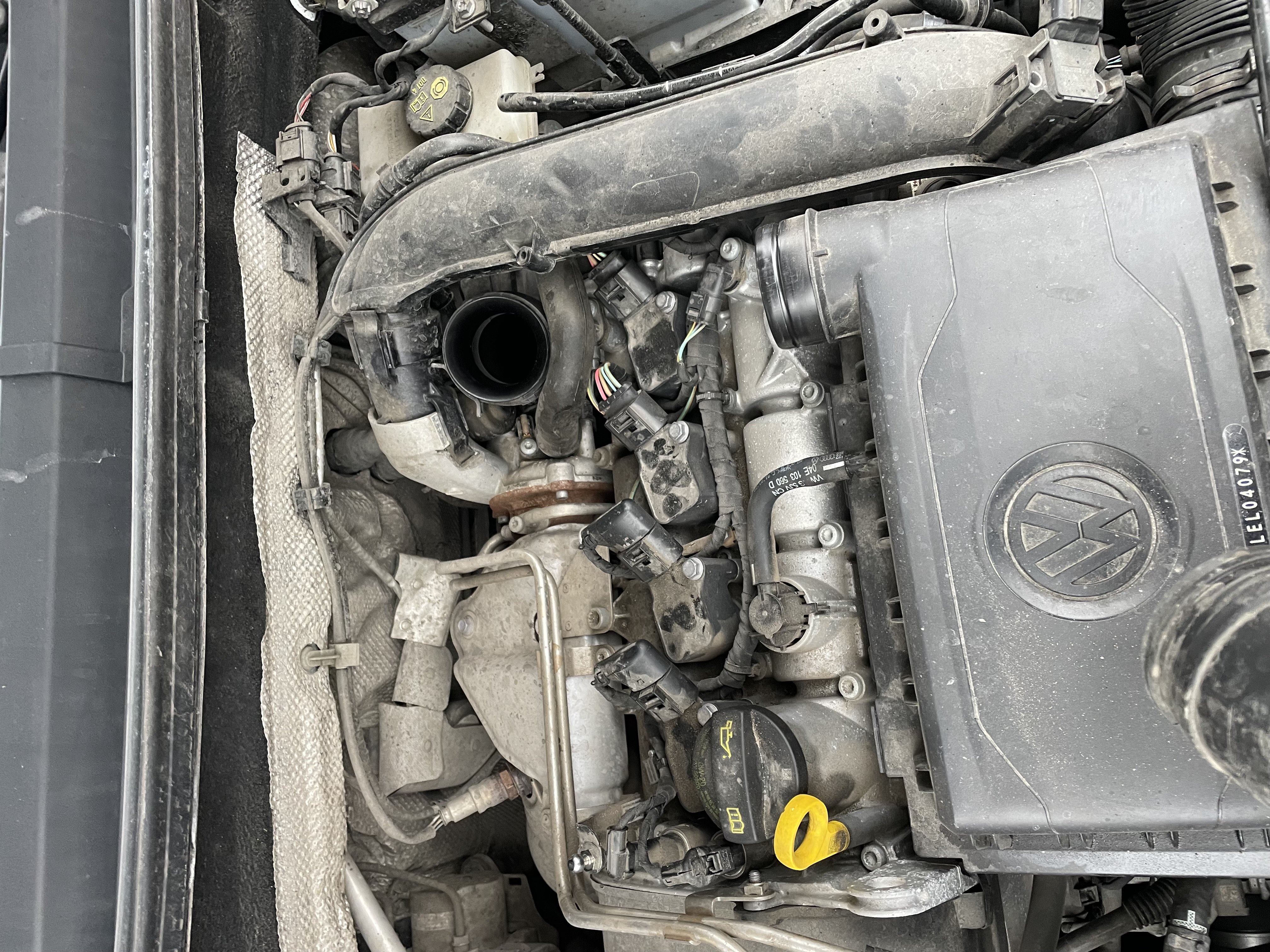

Катушки , после отстегивания разьемов , в принципе снимаются руками .

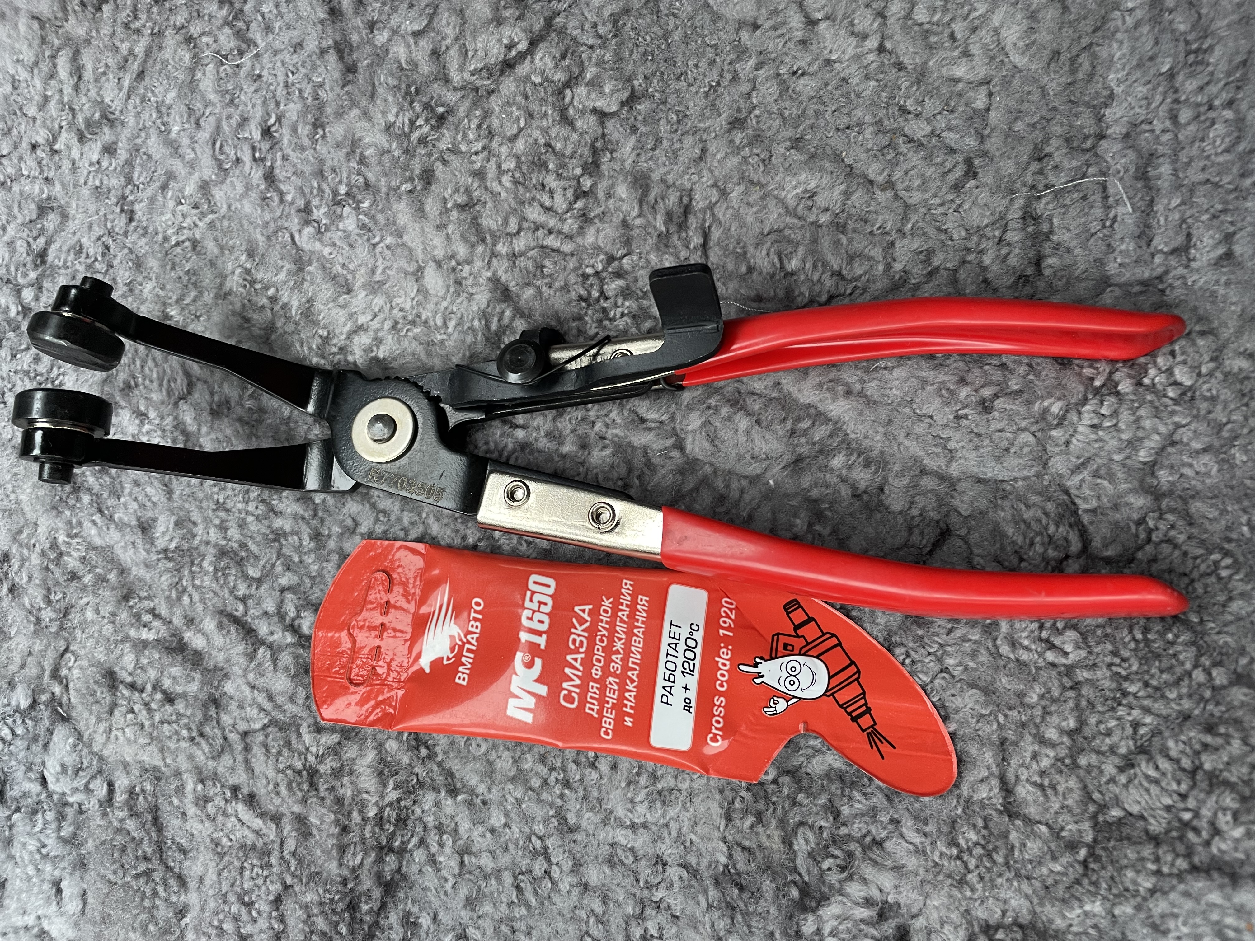

Для изъятия открученных свечей из глубоких колодцев , применяется специальный свечной ключ
