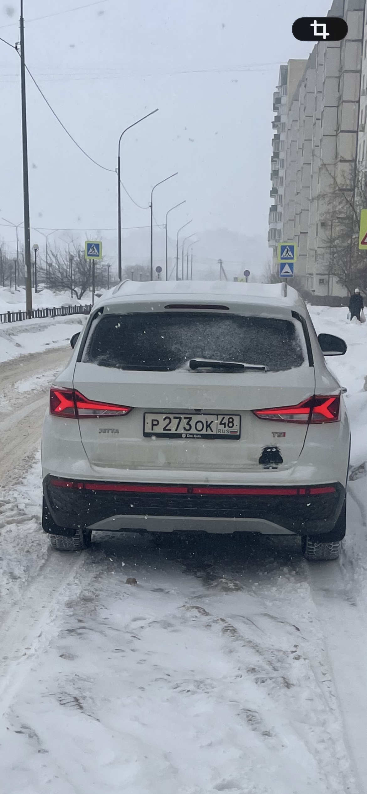

Для JETTA VS5 это несомненно апгрейт.

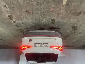

Фонари JETTA VS7 хоть и совершенно идентичны по форме VS5, но имеют светодиодные габаритные огни (LED) и задний противотуманный фонарь(LED) в левой внутренней секции, вместо ламп накаливания. Немного отличается по длине сами габаритные огни.
Светятся и выглядят фонари на дороге интереснее штатных VS5 ( однородным рассеянным ярким светом). Ну и все таки лампы накаливания это уже прошлый век и смотрятся несовременно.
https://upforme.ru/uploads/001c/53/c5/9/t881997.jpg
https://upforme.ru/uploads/001c/53/c5/9/t209216.jpg
Было решено их приобрести и установить на свою VS5.

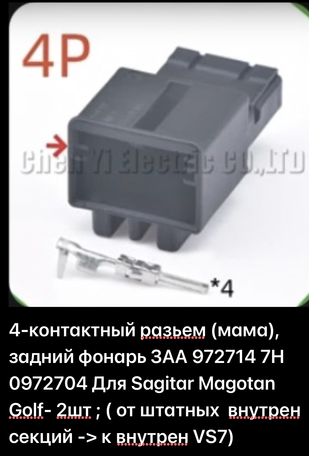

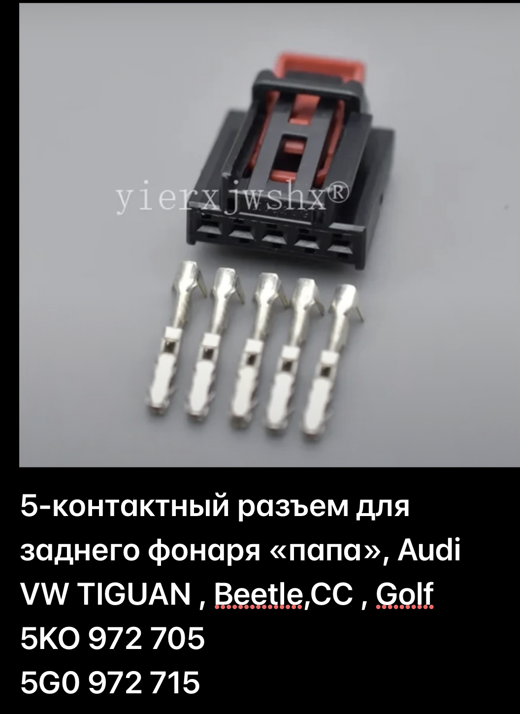

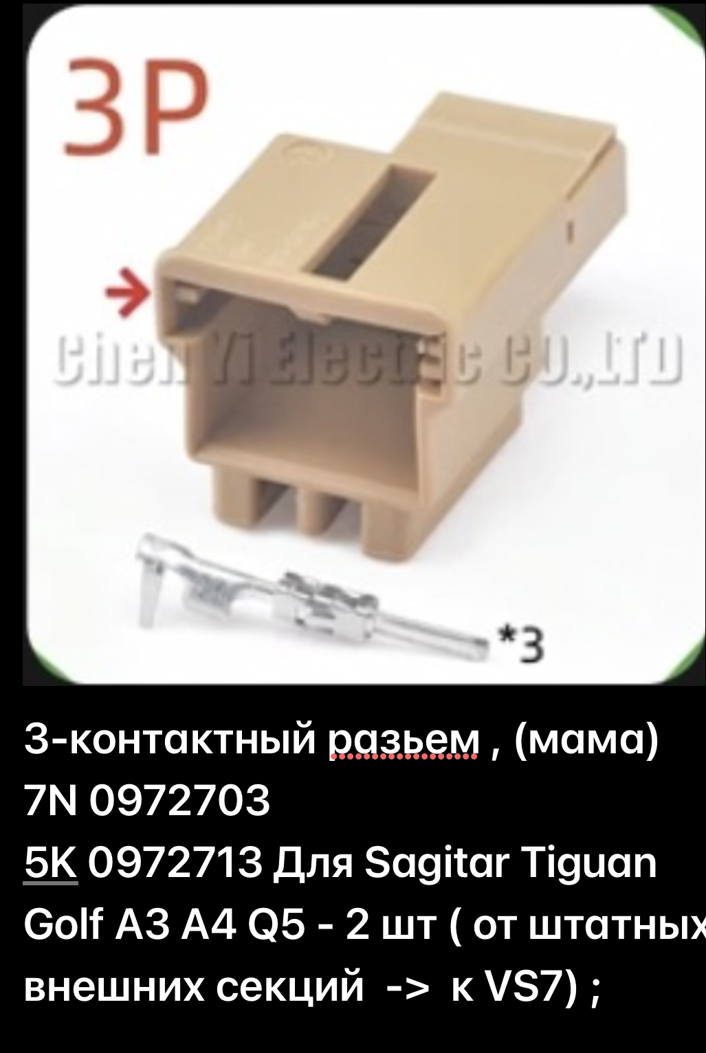

Для подключения фонарей VS7 к штатной проводке VS5 , были приобретены VW-Audi  разьемы ( папа/мама) и необходимые пины применяемые   для задних световых приборов концерна.
https://upforme.ru/uploads/001c/53/c5/9/t977441.png
https://upforme.ru/uploads/001c/53/c5/9/t22154.png
https://upforme.ru/uploads/001c/53/c5/9/t918433.png
https://upforme.ru/uploads/001c/53/c5/9/t889273.png

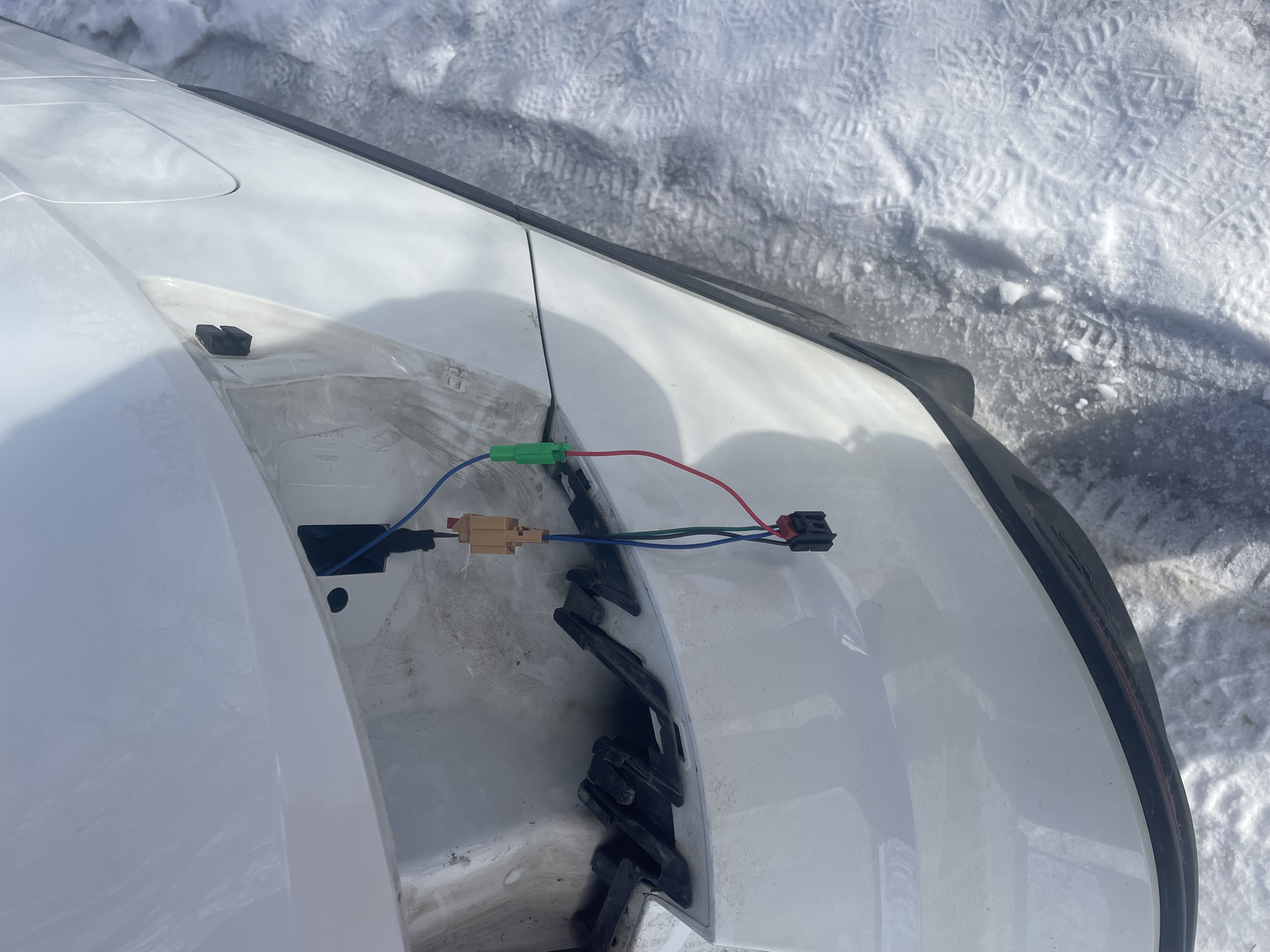

Затем , изготовлены переходники  , с необходимой перепиновкой и добавлением проводов *:
https://upforme.ru/uploads/001c/53/c5/9/t28604.jpg
https://upforme.ru/uploads/001c/53/c5/9/t627309.jpg
https://upforme.ru/uploads/001c/53/c5/9/t123942.jpg
https://upforme.ru/uploads/001c/53/c5/9/t626852.jpg
https://upforme.ru/uploads/001c/53/c5/9/t663477.jpg
https://upforme.ru/uploads/001c/53/c5/9/t691986.jpg
https://upforme.ru/uploads/001c/53/c5/9/t830348.jpg

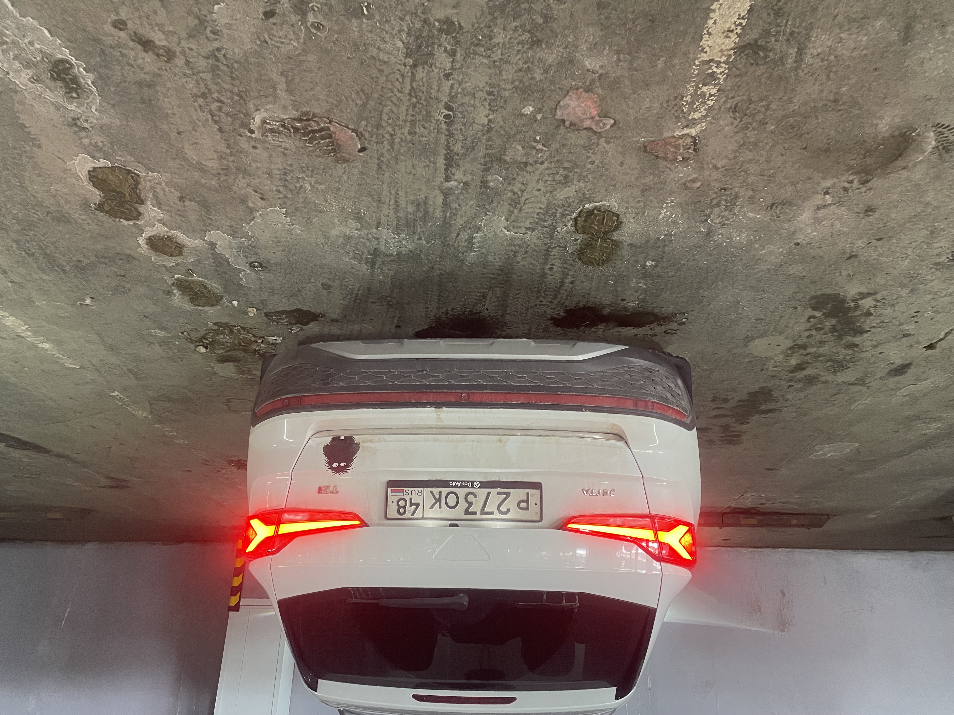

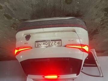

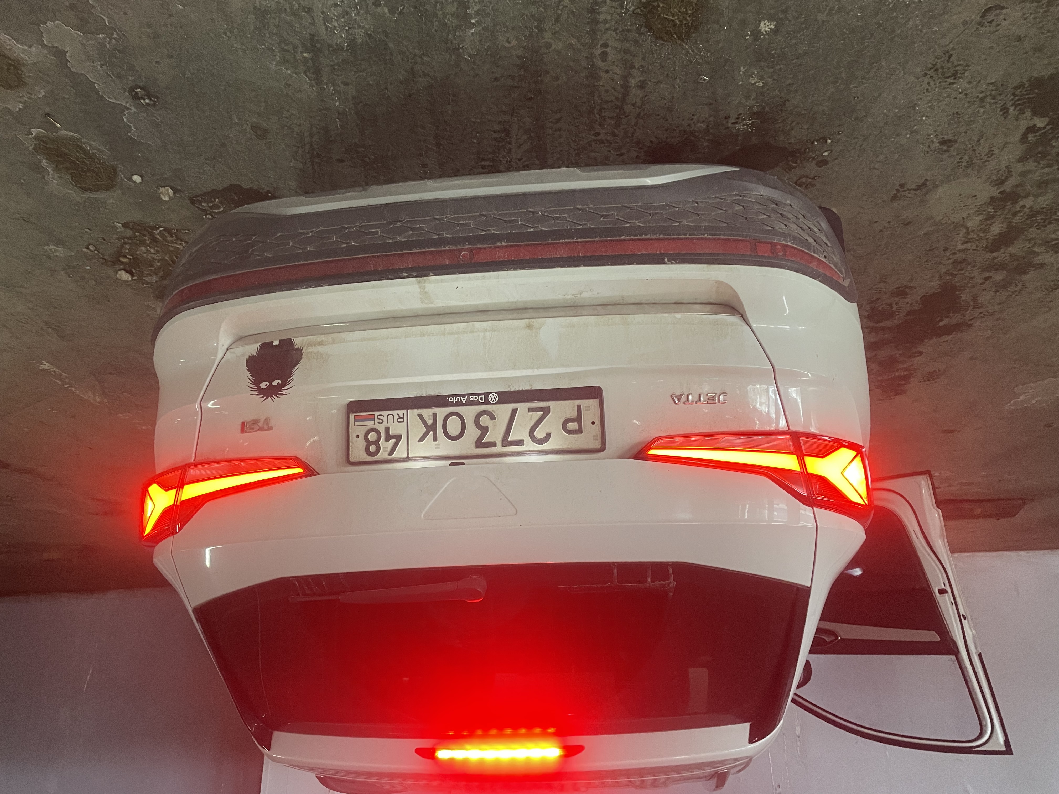

Фото пробных подключений , в тч после изменений кодировок :
- включаем зажигание - зажглись габариты (!)   , переводим рычаг в R - вместе с габаритами , загорелись лампы ЗХ ..
https://upforme.ru/uploads/001c/53/c5/9/t191710.jpg
https://upforme.ru/uploads/001c/53/c5/9/t77196.jpg
https://upforme.ru/uploads/001c/53/c5/9/t863878.jpg
https://upforme.ru/uploads/001c/53/c5/9/t905249.jpg
https://upforme.ru/uploads/001c/53/c5/9/t447064.jpg
https://upforme.ru/uploads/001c/53/c5/9/t237963.jpg
https://upforme.ru/uploads/001c/53/c5/9/t184977.jpg
  Пробно : в левой секции внешнего фонаря,лампа стопа горит только при нажатии педали тормоза. Габарит внутренней секции - светится . А значит, лампа стопа не будет дублироваться во внешней секции с подключенным LED габаритом. Цель достигнута.

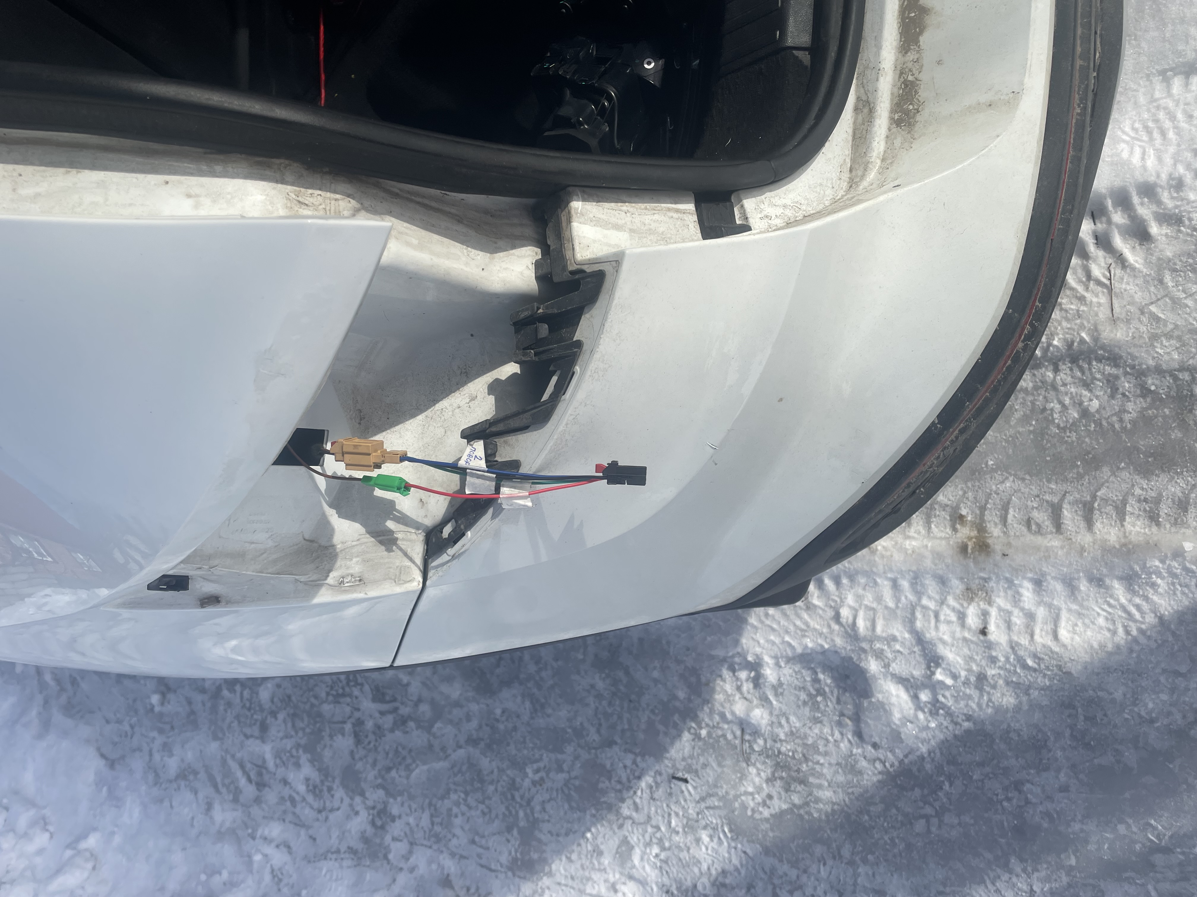

Осталось дождаться теплых весенних дней для разборки пластика салона  , чтобы пробросить провода от внутренних секций (LED габаритных огней) к внешним секциям ( к LED габаритам).
А пока вернул кодировки обратно
Не стал ждать теплых дней , так как руки чесались . Решил все же поставить и подключить

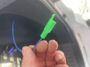

     При установке  фонарей ни каких сложностей не возникло. Снял пластик, снял гофру , сталькой протащил и закрепил провода во внешние секции для лед габаритов , на концах запиновал разьемы  и тд
https://upforme.ru/uploads/001c/53/c5/9/t910155.jpg
https://upforme.ru/uploads/001c/53/c5/9/t910689.jpg
https://upforme.ru/uploads/001c/53/c5/9/t596664.jpg
https://upforme.ru/uploads/001c/53/c5/9/t160126.jpg

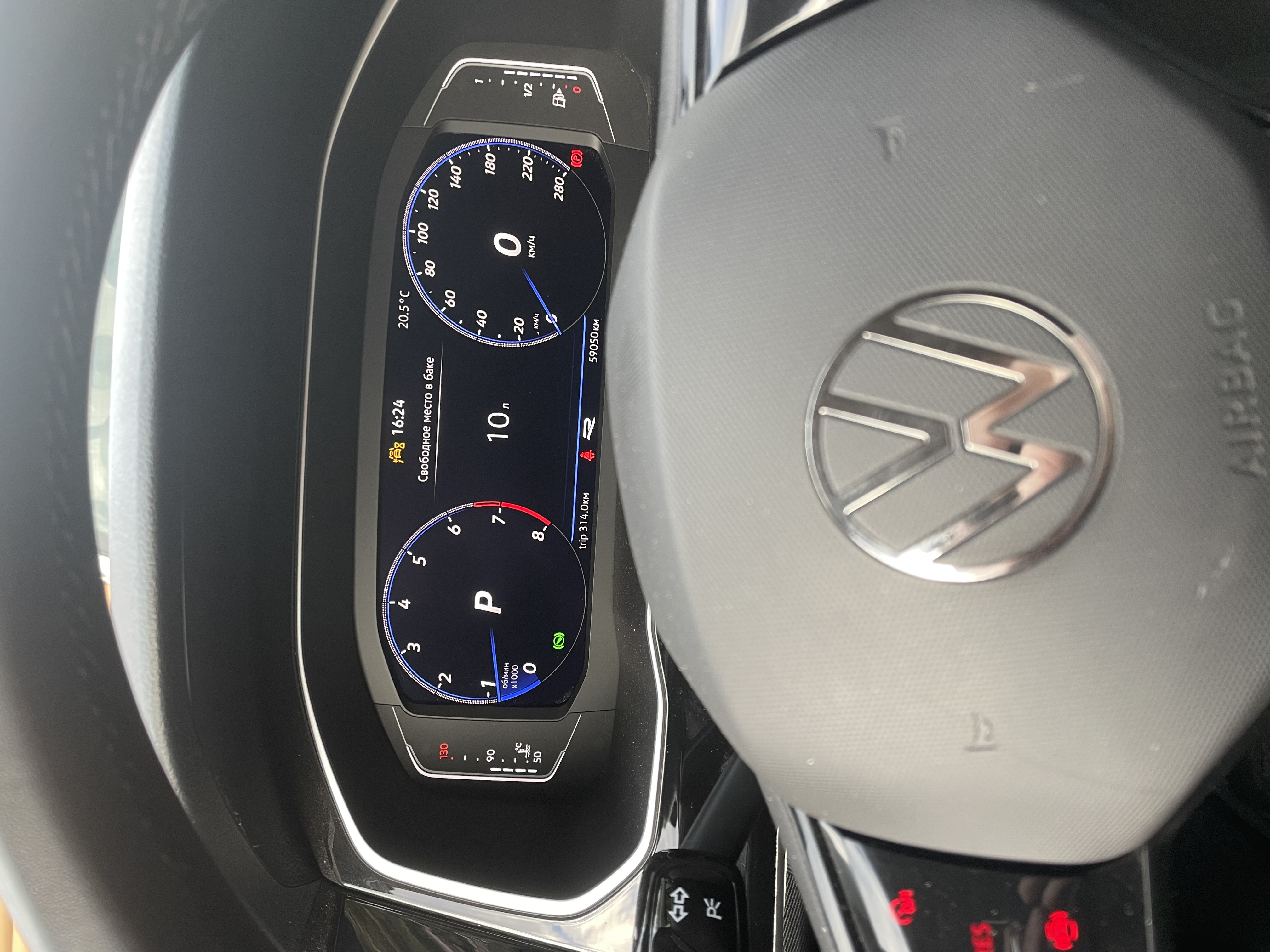

Но на приборке БК выходит сообщениие
« Проверить левую лампу
стоп сигнала / габаритного огня » и на приборке выскакивает знак перегоревшей лампы.🤨. Естественно, выходит и сообщение о недоступности адаптивного круиз контроля.😠
( Если начать адаптацию с левой секции - то выходит сообщение по правой лампе (???).)
  Вернул адаптацию - сообщение исчезает..

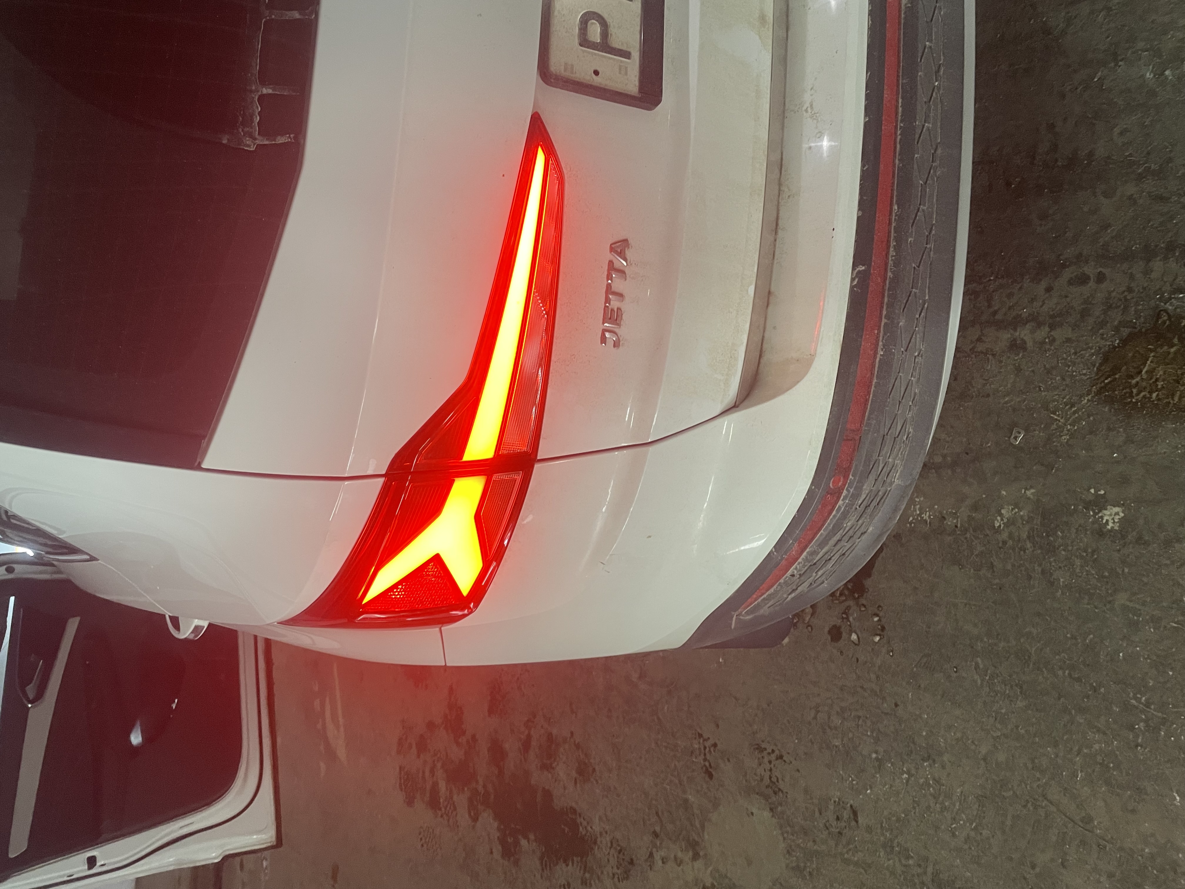

Конечно обязательно проверил  как отрабатывают стопы : фиксирую педаль тормоза - обе лампы светят ярко , вместе с доп сигналом на спойлере :
https://upforme.ru/uploads/001c/53/c5/9/t208862.jpg
Короче, совершенно не хотелось возиться с обратным монтажом фонарей .
Пришлось ,в каналах данных секциях, установить яркость габаритов на самый минимум со 100 -> 1. Ошибок больше нет, стопы отрабатывают на полную яркость , но вот в крайних секциях вместе с игриками , тускло , но горят лампы накаливания ( если ставить показание 0 в обоих каналах  - снова ошибка по одному из фонарей).

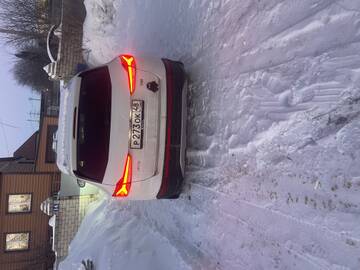

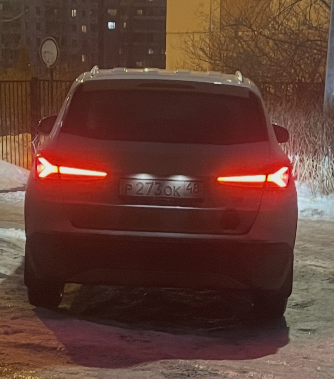

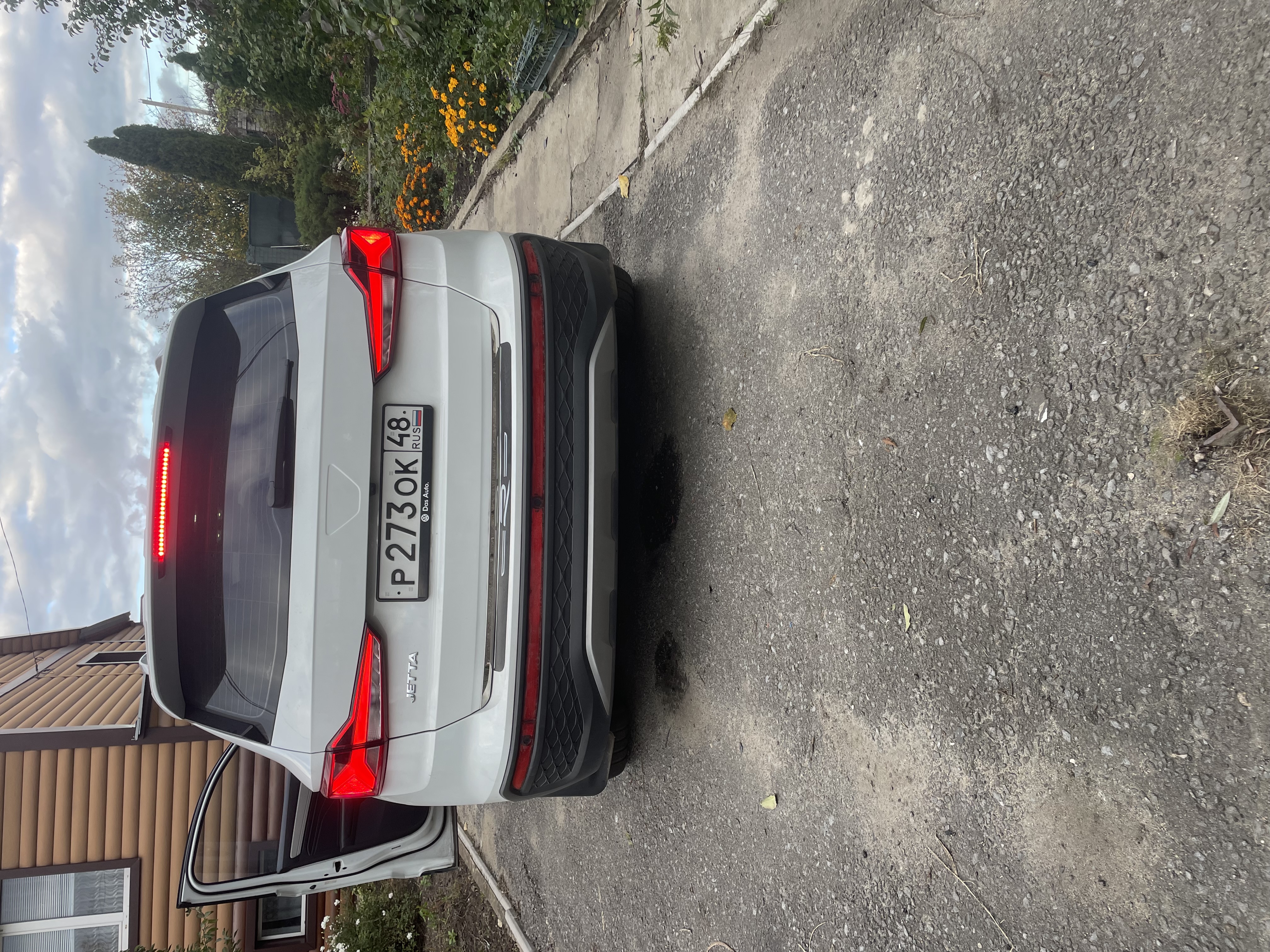

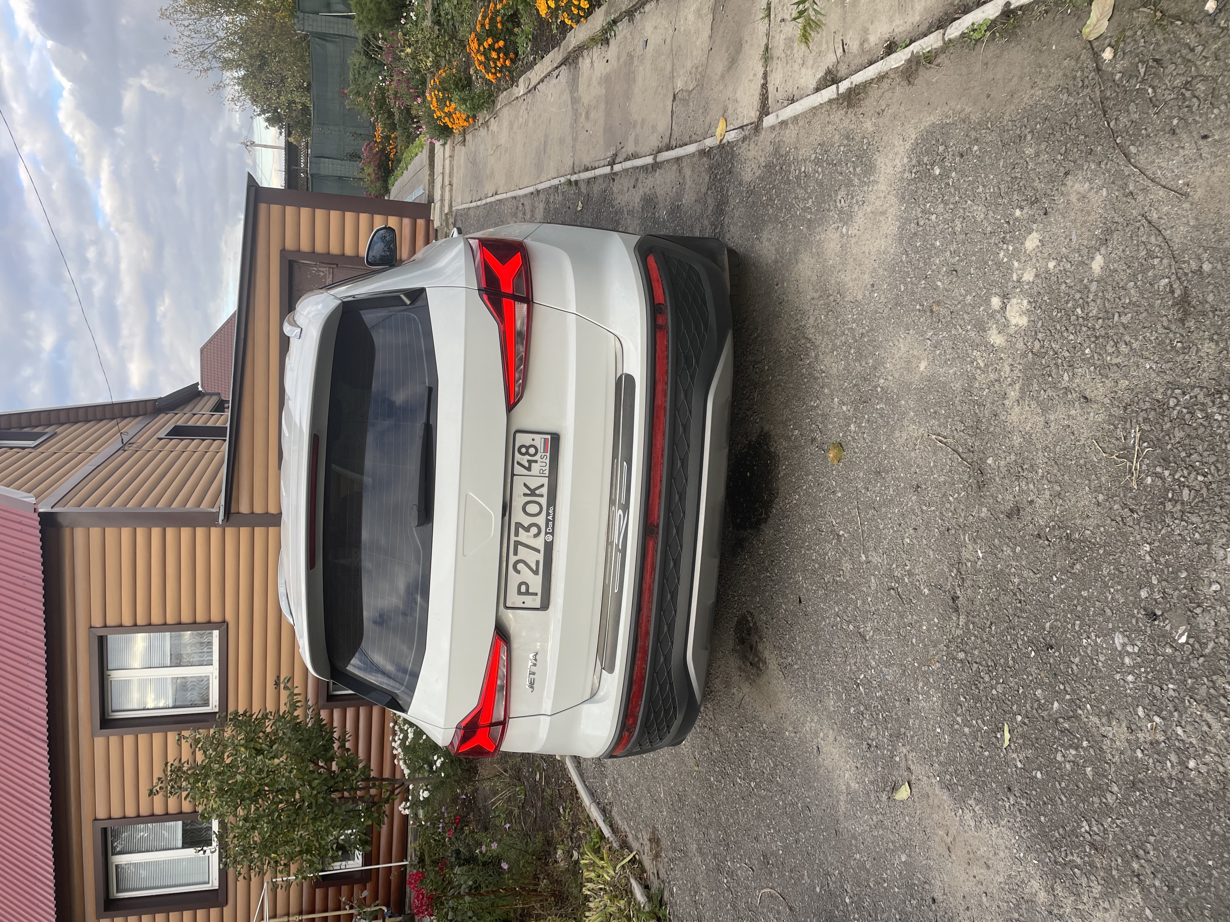

Фото при обычном дневном свете :
https://upforme.ru/uploads/001c/53/c5/9/t960497.png
По информации от Максимуса и Юрия (VagDiag77) , существующих адаптаций в блоке 09  для каналов освещения VS5 , недостаточно для того , чтобы полностью и без ошибок погасить работу стоп сигналов, работающих в режиме габаритов. Т.е. существующую залитую производителем авто параметрию, необходимо перерабатывать , а потом провести адаптации .
Максимусу параметрию смогли пофиксить в Москве , в ПетроВаге, потратив несколько часов работы и взяв «хорошую» сумму.
  Если не удастся со своими знакомыми специалистами по программному тюнингу авто группы VAG,  малой кровью подправить , то буду ездить так .
Тем более , что светят эти лампы сейчас очень тускло ( фото начало сумерек и вечером ) и в планах при тонировать пленкой фонари
https://upforme.ru/uploads/001c/53/c5/9/t101640.png
https://upforme.ru/uploads/001c/53/c5/9/t142034.jpg
В общем, ни каких параметрии , адаптаций не надо.  Необходимо правильно перекодировать(поставить правильные значения). Заняло это минут 10. И вуаля.
