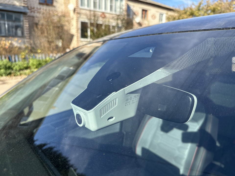

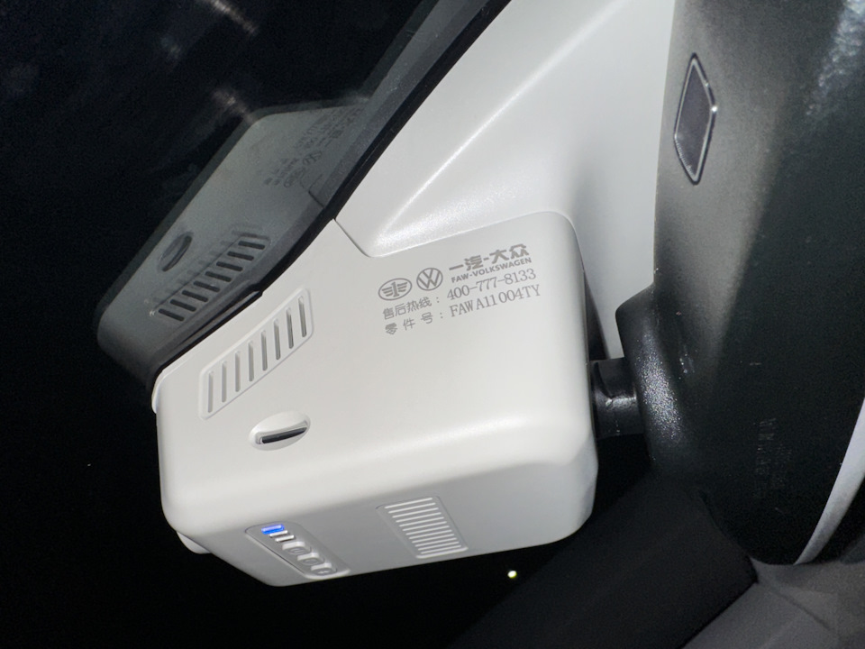

Для VA3/VA7/VS5/VS7 есть штатный видео регистратор.
Оригинальный видеорегистратор VW J B01 001(FAW A11 003)
устанавливается в штатное место вместо декоративной  заглушки датчика дождя/света , сохраняя заводской вид салона. По принципу установки камеры ассистента FLA.
Установка без вмешательства в проводку.
Подключение через оригинальные разъёмы (plug & play)

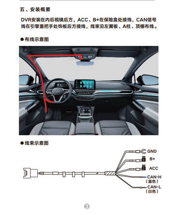

Схема подключения DVR к штатной проводки и BCM
