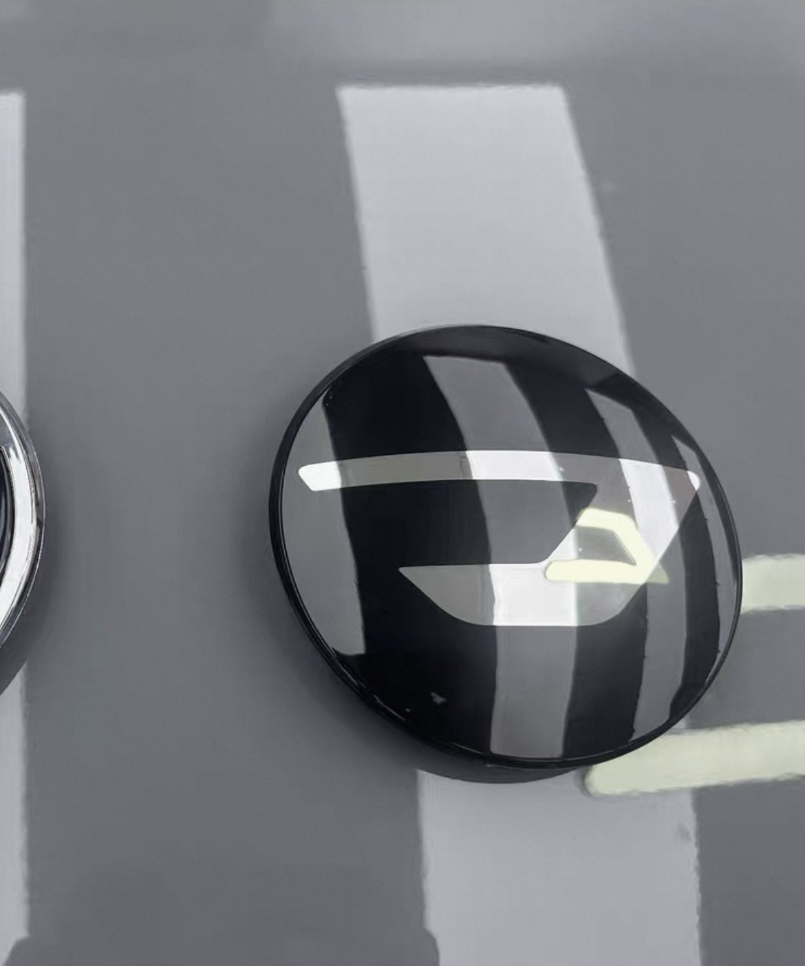

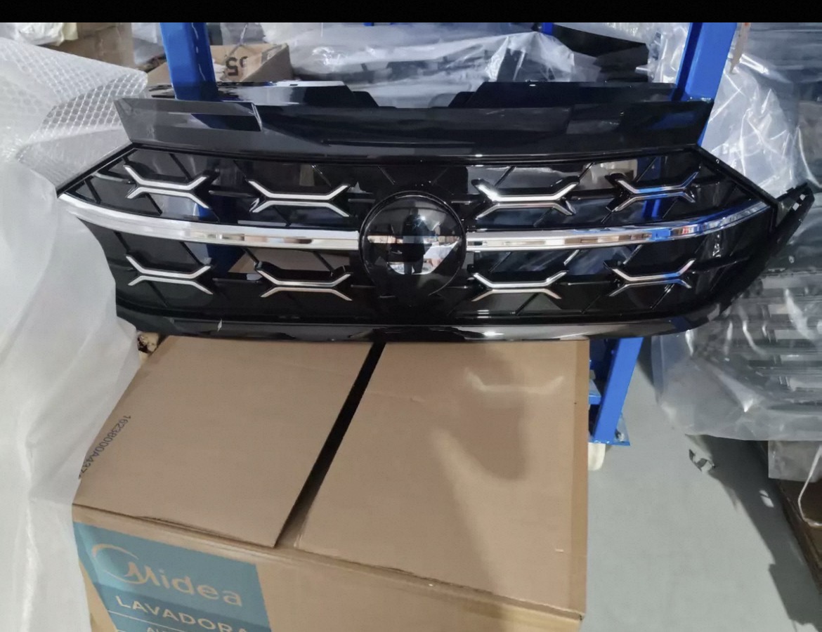

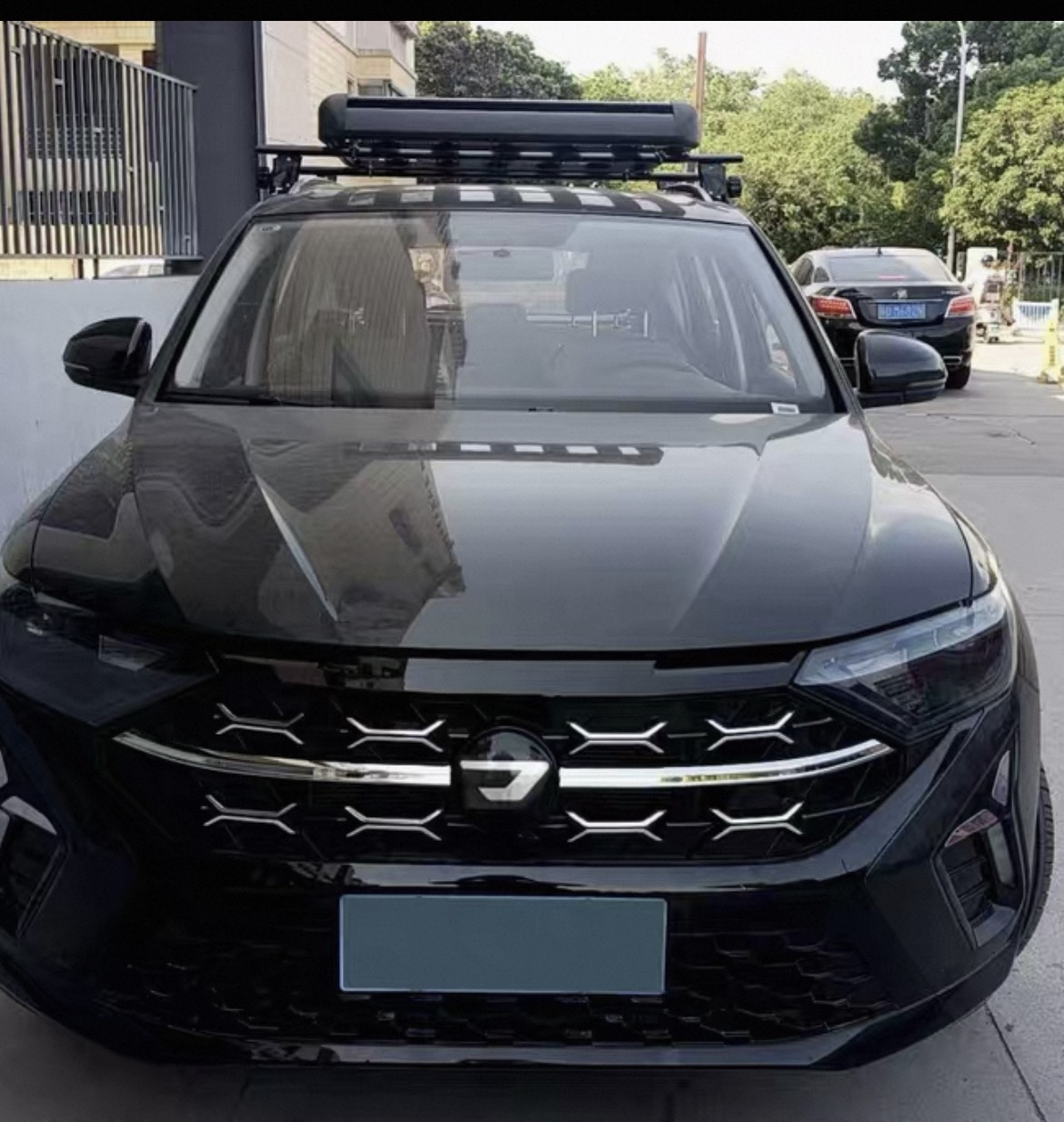

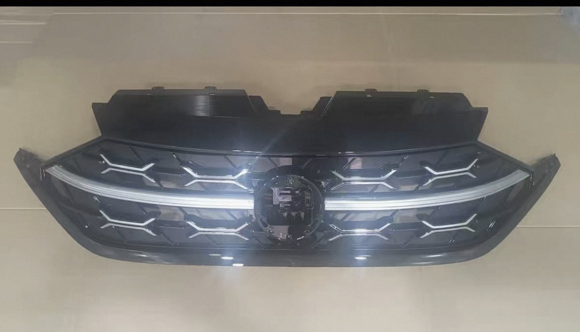

Гриль для рест 2 Jetta VS5 ( на VS7 - нет пока ни чего подобного , совершенно разные облицовки бамперов у моделей)
Как видим , с лед балкой ДХО  , в тренде автомобильного дизайна последних лет.
Решетка выполнена в стиле гриля VW Tayron , может комплектоваться как оригинальным шильдом «J», так и «VW» , д.13,5см
