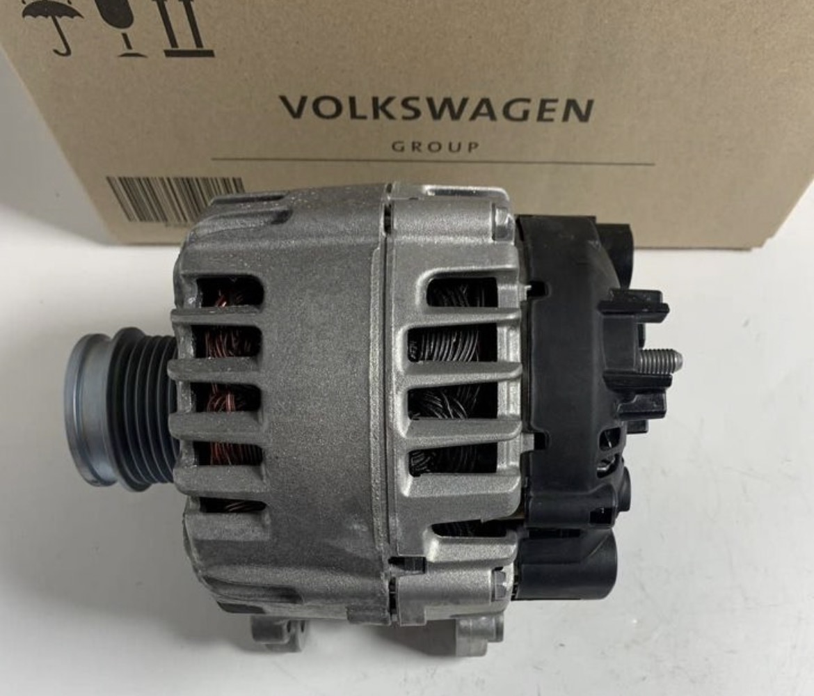

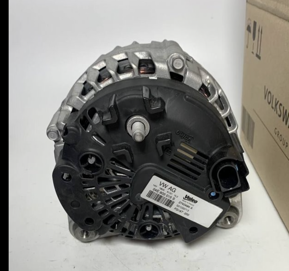

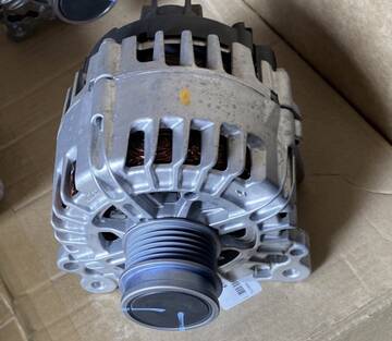

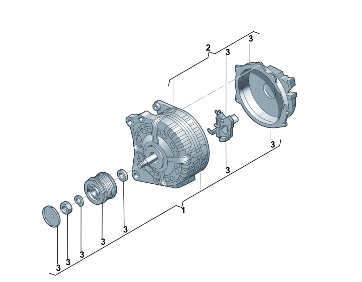

OEM 04E 903 015 - генератор VS5/VS7 ( 110A)
Может быть заменен при необходимости ( установка допов требующих энергопотребления) на более мощные
04Е 903 015К ( 140А)
04E 903 015S (180A)
https://upforme.ru/uploads/001c/53/c5/9/t772770.png
https://upforme.ru/uploads/001c/53/c5/9/t745862.jpg
https://upforme.ru/uploads/001c/53/c5/9/t621041.png
https://upforme.ru/uploads/001c/53/c5/9/t221873.jpg
Совместимы  с платформой МQВ и включают следующие модели: Audi A3, Skoda Superb,
Octavia, Karoq GT, Rapid, Volkswagen Passat, Touran L, Lamando, Tiguan L, Tharu, Tayron, T-Cross, Lavida, Lavida Gran, Lavida Cross, Bora, T-Cross, Volkswagen Sagitar, Golf 7, Golf Sportsvan, Jetta VS5, Jetta VS7, Jetta VS8, Volkswagen Magotan, B8L, Passat Variant 1.4T, 1.5T, 1.6L.
Генератор в сборе.

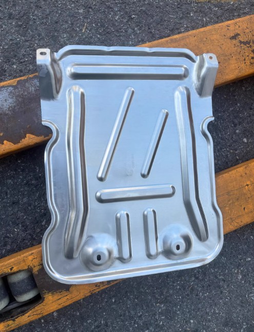

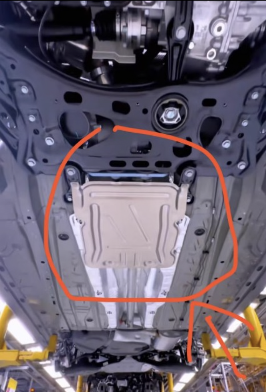

5Q0825230М - дополнительная защита днища ( для защиты датчиков и проводки  после катализатора.
https://upforme.ru/uploads/001c/53/c5/9/t24367.jpg
https://upforme.ru/uploads/001c/53/c5/9/t405810.png
Подходит для моделей на платформе MQB 19-25 г.в. VW Sagitar, Magotan, Bora, Tiguan , Tiguan L ,  Golf 7-8, Lavida, Lomando,Jetta VS5/VS7 , Audi Q3
,других моделей.

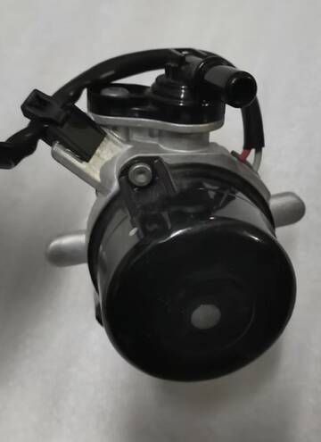

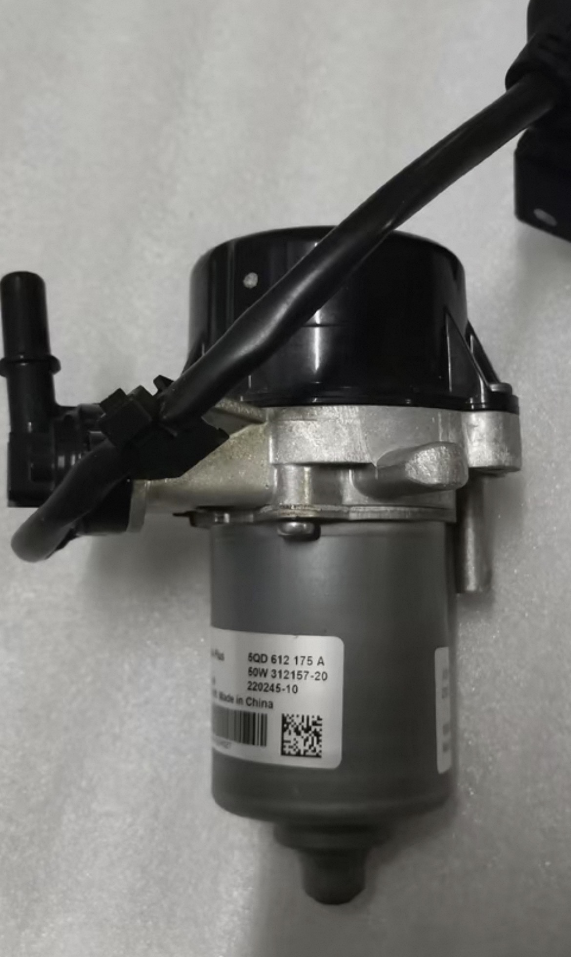

5QD 612 175 A - вакуумный эл. насос
https://upforme.ru/uploads/001c/53/c5/9/t659385.jpg
https://upforme.ru/uploads/001c/53/c5/9/t790183.jpg
Volkswagen Polo
Jetta VS5VS7VS8
Golf 8 Maiteng
Audi Q2L, Q3, A3L
VW Tange
VW Tanying
VW Tharu  и др.

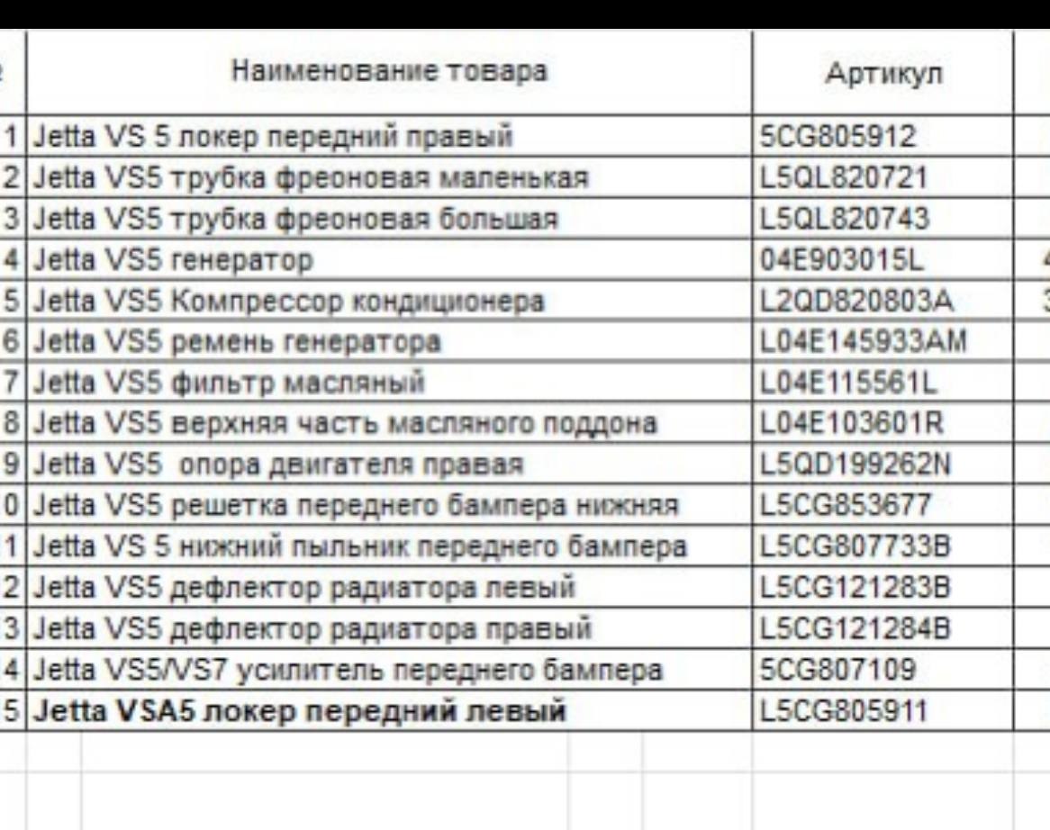

https://upforme.ru/uploads/001c/53/c5/474/t616362.jpg
Всем привет! Есть в наличии заводской оригинал в г.Краснодар. Возможна отправка Авито доставкой.
Отредактировано ЕвгенийШ (2026-03-18 21:51:42)

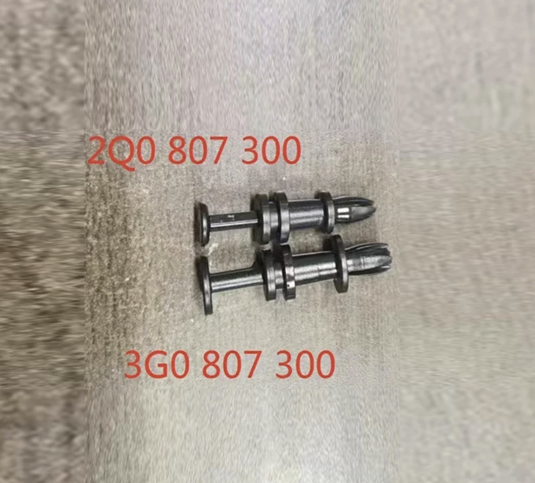

Съемные заклепки крепления блока климата VW Audi . Подходят для Jetta VS/VA.

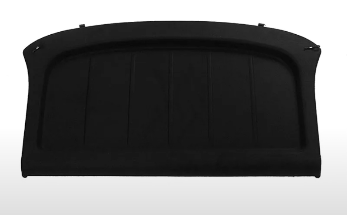

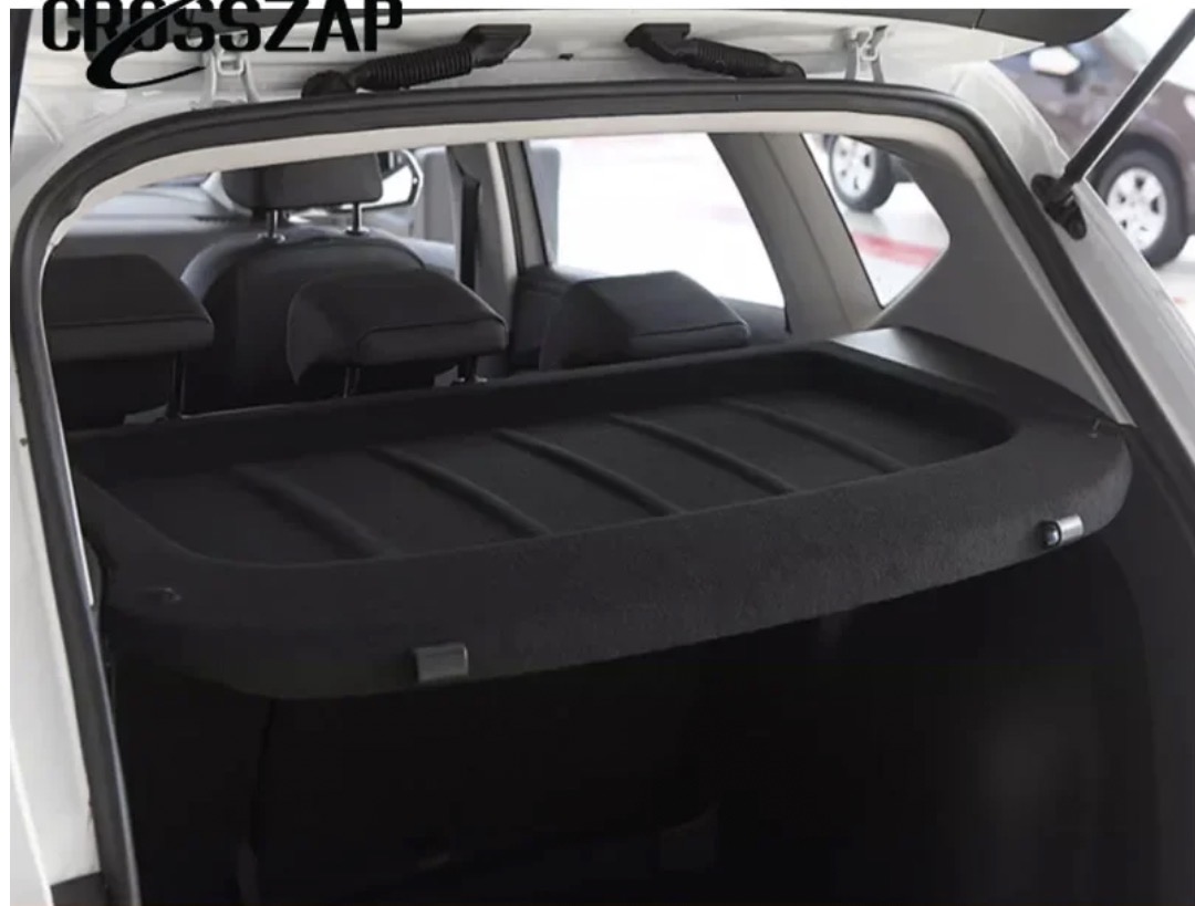

OEM 5CG 867 769 - Полка багажного отсека VS5
https://upforme.ru/uploads/001c/53/c5/9/t139943.jpg
Взаимозаменяемая на крышку от Seat Ateca ( Cupra) OEM 575 867 769 E

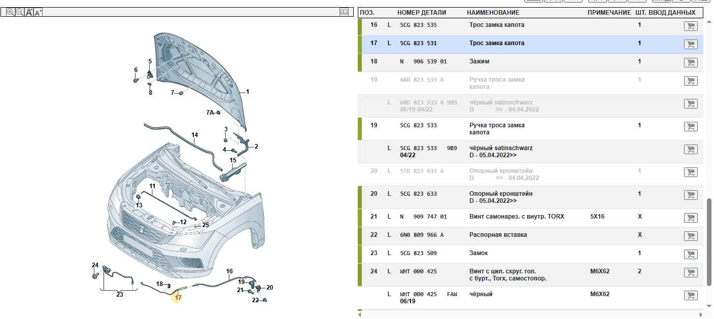

А можно узнать артикул троса замка капота?

https://upforme.ru/uploads/001c/53/c5/2/t411062.png
из двух частей трос на vs5
74
Мне на vs7. Они одинаковые с vs5?
75
одинаковые
76
одинаковые
Спасибо. Только вопрос,где купить? Нет нигде
77
5CG823531
5сg823535
