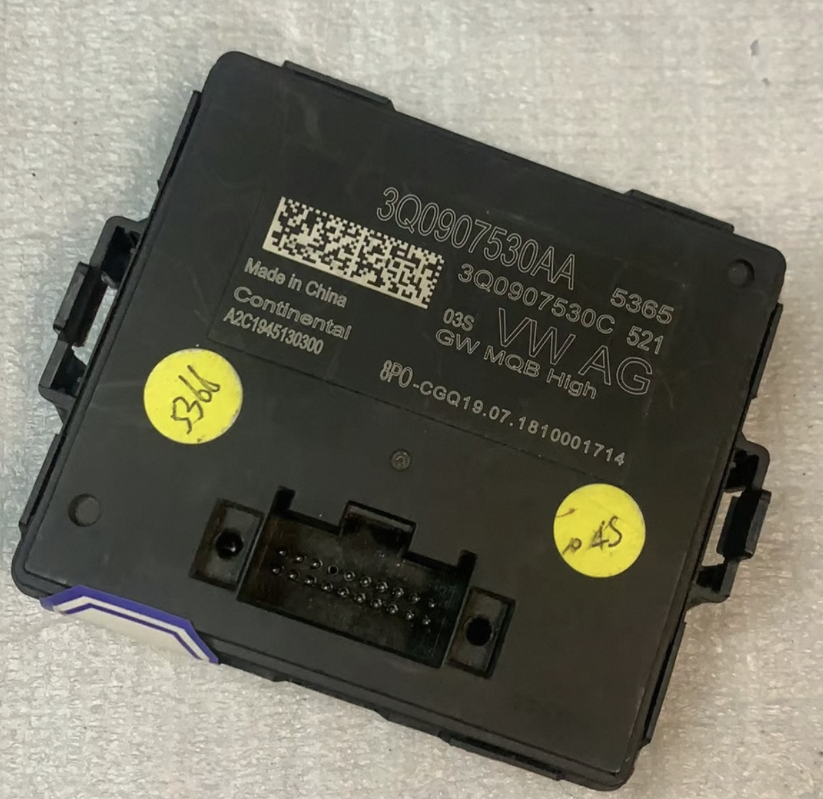

09. Электрооборудование. CAN Gateway                                                                   - VAG Part number 3Q0907530AR ( VW TIGUAN 2 и ряд моделей)
https://upforme.ru/uploads/001c/53/c5/9/t529670.png
Добовляем ниже  , кто встретил совпадающие номера или имел опыт замены штатной детали на аналог от VAG или  других производителей

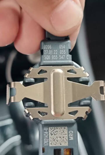

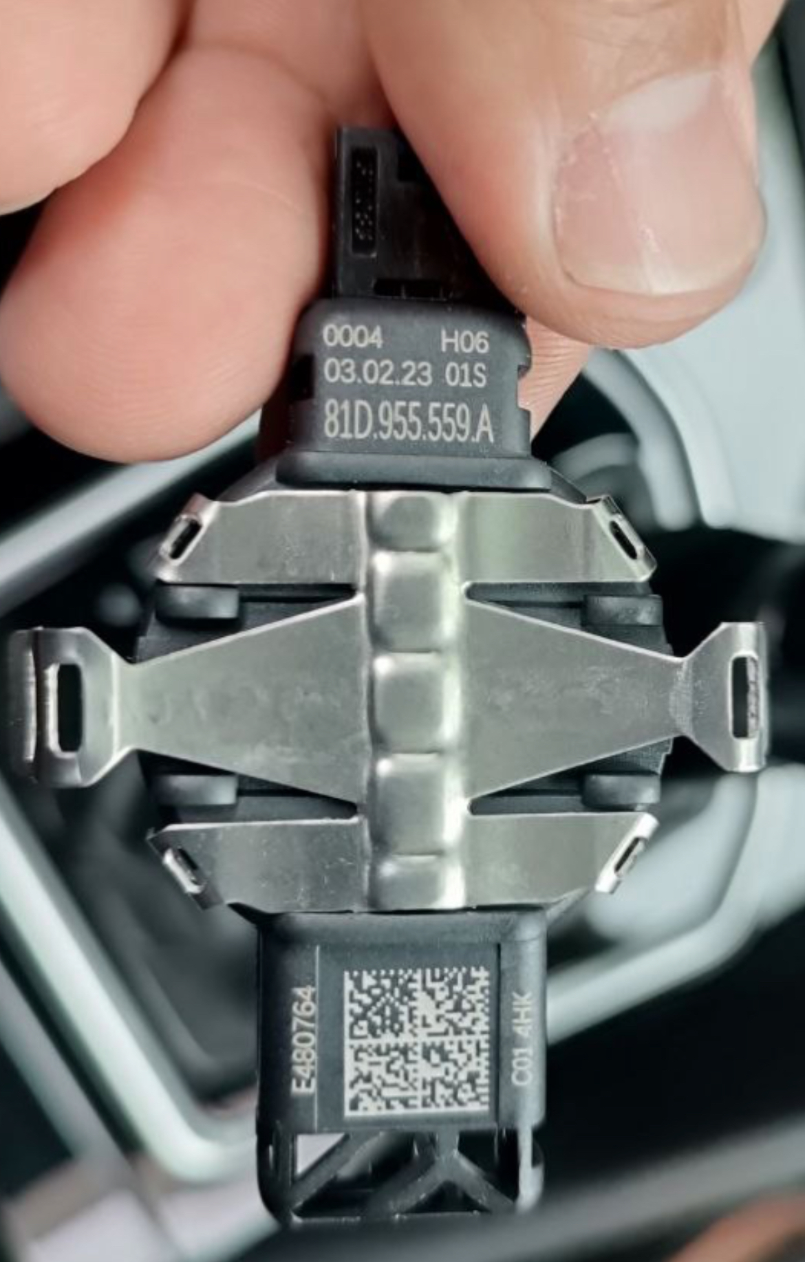

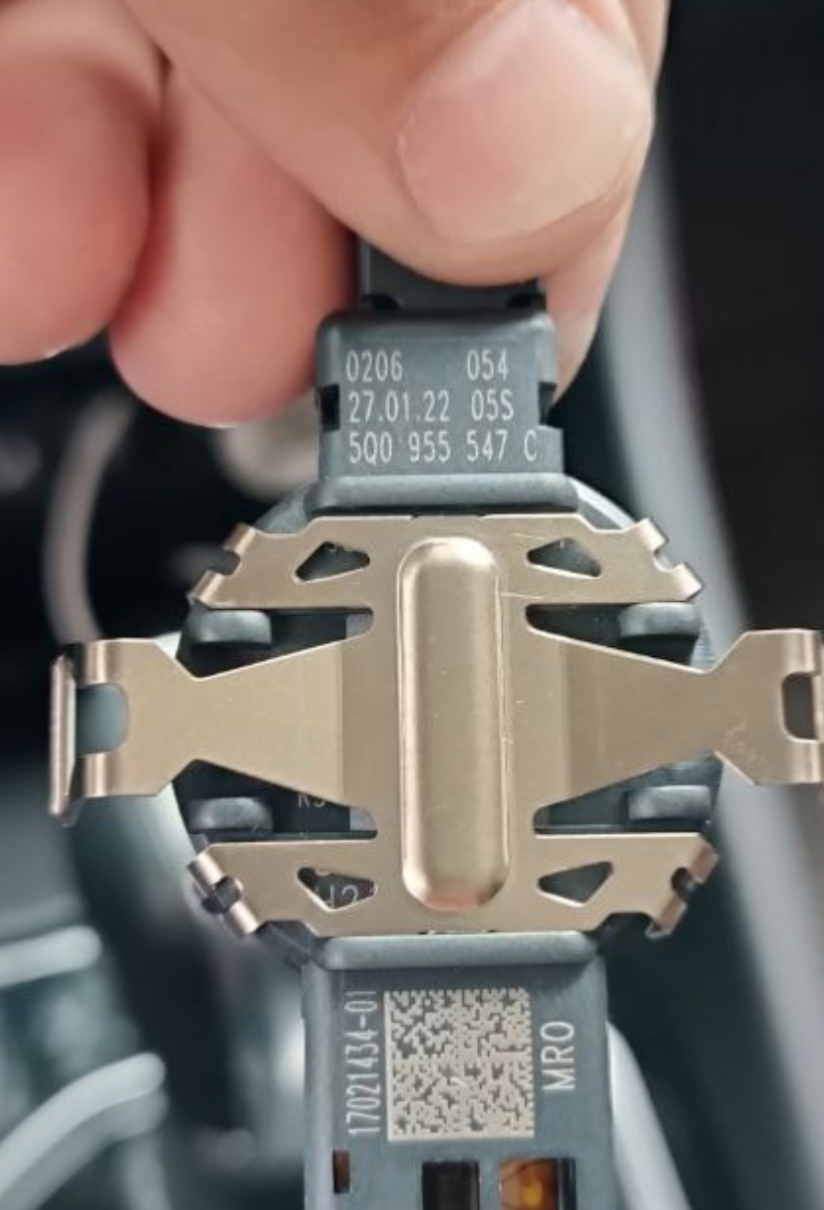

09. Электрооборудование. Датчик дождя и света  OEM 81D.955.559 A взаимозаменяем :
- VAG Part number 5Q0 955 547 C  ( + датчик влажности)
https://upforme.ru/uploads/001c/53/c5/9/t945543.jpg
https://upforme.ru/uploads/001c/53/c5/9/t208780.jpg
