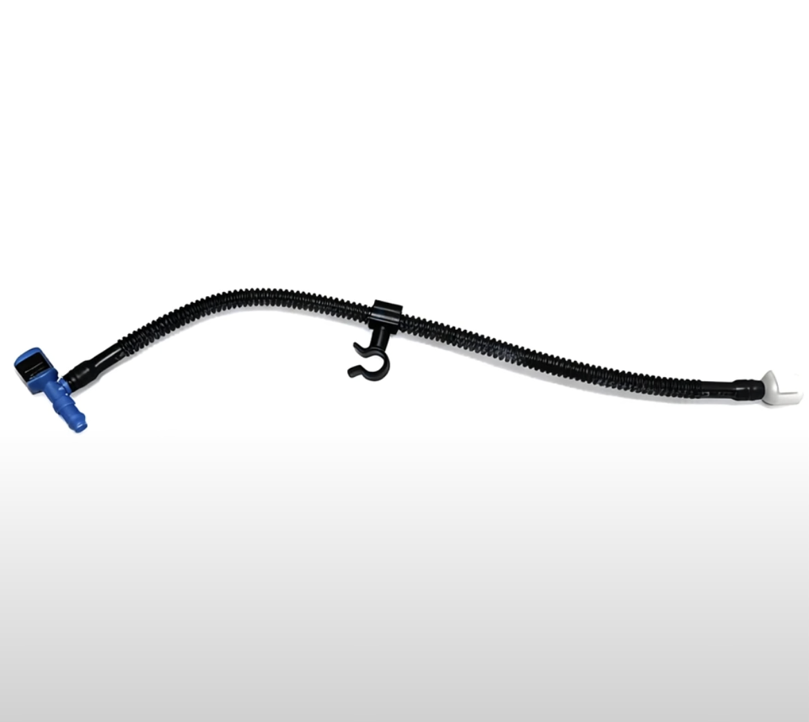

Бочек омывающей жидкости VS5/VS7
L 5CG 955 453 объемом 3л. можно заменить на более объемный VWAG со встроенным датчиком уровня OEM, 5л.
5Q0955453T, 5Q0955453R,5Q0955449BE
VW Golf VII ; Skoda Octavia A7, от комплектации с омывателем фар!
https://upforme.ru/uploads/001c/53/c5/9/t801212.jpg
Замена бачка омывателя и подключение датчика уровня

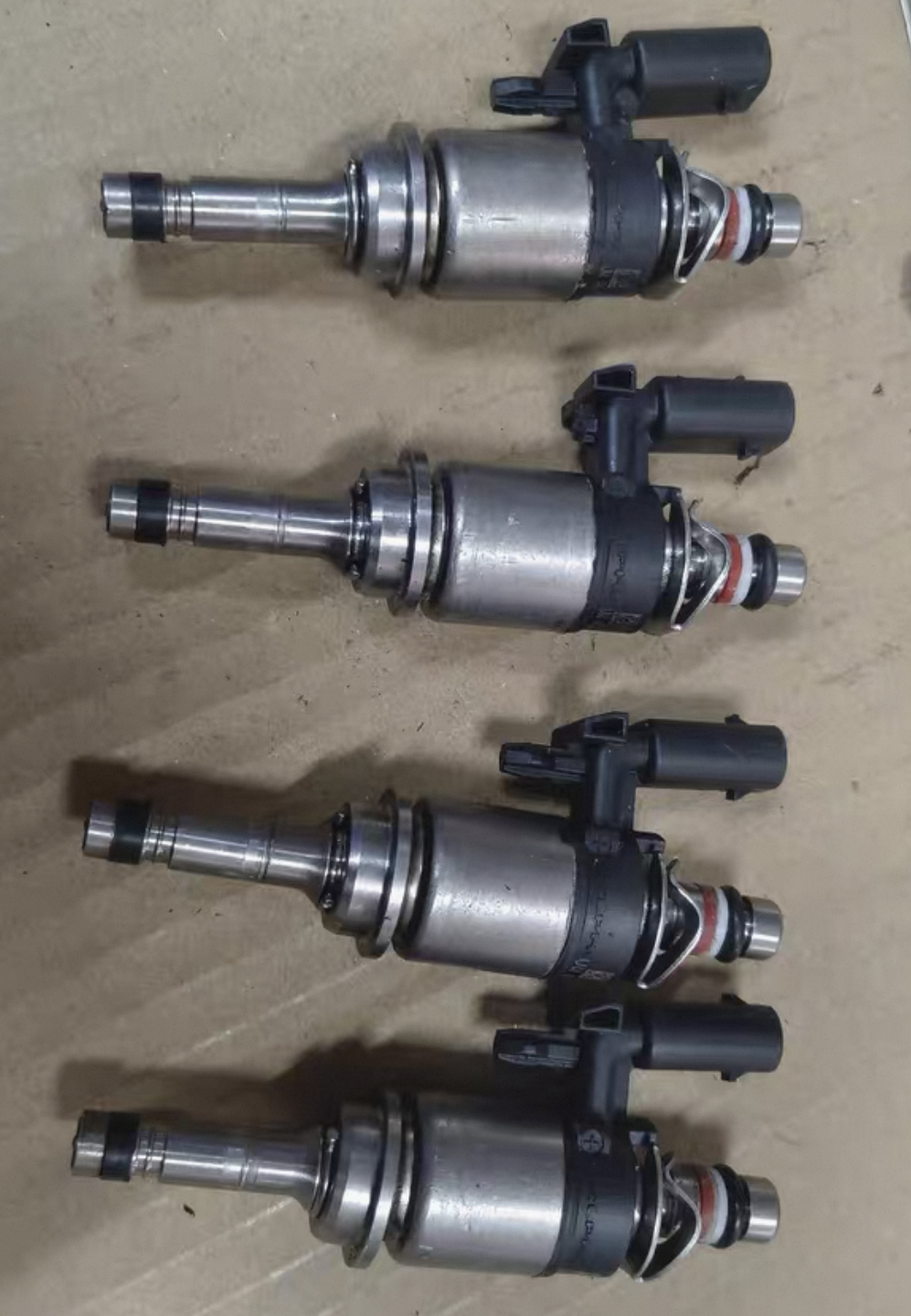

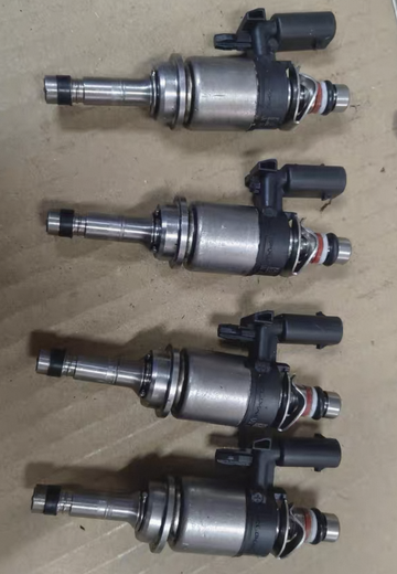

OEM 04E906036AP- Форсунка топливная VS5/VS7/VS8 . Она же идет на ряд моделей VW-Audi   под этим номером Bora, Passat B8, Tiguan L, Magotan, Golf7, Sagitar, Touran II, A3, Q2,Q3
https://upforme.ru/uploads/001c/53/c5/9/t201186.png

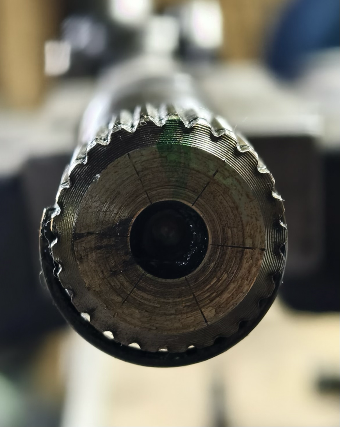

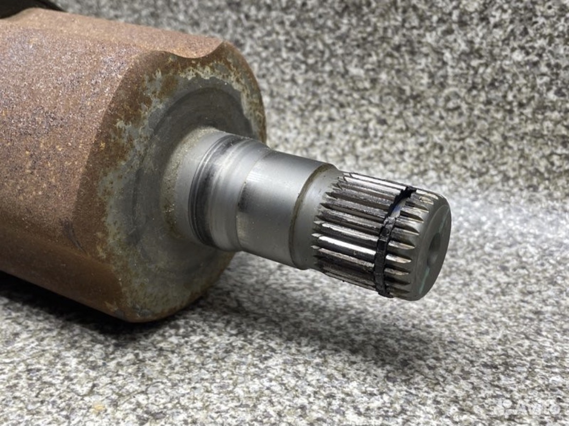

Вопрос открытый по приводам колес  со ШРУС для VS5/VS7/VS8  , так как у нас Aisin 09G (6с АКП) :
5QL 407 271 B - левый
5QL 407 272 B - правый
https://upforme.ru/uploads/001c/53/c5/9/t592473.jpg
https://upforme.ru/uploads/001c/53/c5/9/t441013.jpg
На соплотформенные и родственные модели , данную трансмиссию не устанавливали уже давно . Обычно это DSG или Aisin 09S ( 8с АКП).
Были атмосферные  Skoda Karoq/Kamiq в комплектации Актив , а также VW Jetta mk7,  VW Tharu XR 1,5MPI , VW Taos , которые шли  с 6 АКП ( т.е. все с  PR Code G1A)
Поэтому, совместимость данных приводов и ШРУС ( внутрен / наруж ) необходимо перепроверить!
Skoda Karoq 1,6MPI 6AKП :
5Q0 407 271DQ - левый
5Q0 407 272FM - правый
Skoda Scala/ Kamiq :
2QD 407 271 AT - левый
2QD 407 272 AA - правый
VW Taos :
5Q0 407 271DQ -левый
5Q0 407 272FM-правый
VW Tharu XR 1,5 MPI 6AKП :
2QD 407 271A - левый
2QD 407 272 H - правый
VW Jetta mk7 :
5QM 407 271 E -левый
5QM 407 272 J -правый
VW Bora 2023
5QD 407 271 - левый
5QD 407 272- правый
   По уже проверенной информации, указанные кросс-номера выше,не являются альтернативной заменой штатным приводам. Полуось 5QL имеет уникальный профиль шлицов (24 со стороны КПП, 25 со стороны колеса), который не совпадает ни с 5Q0, ни с другими префиксами.

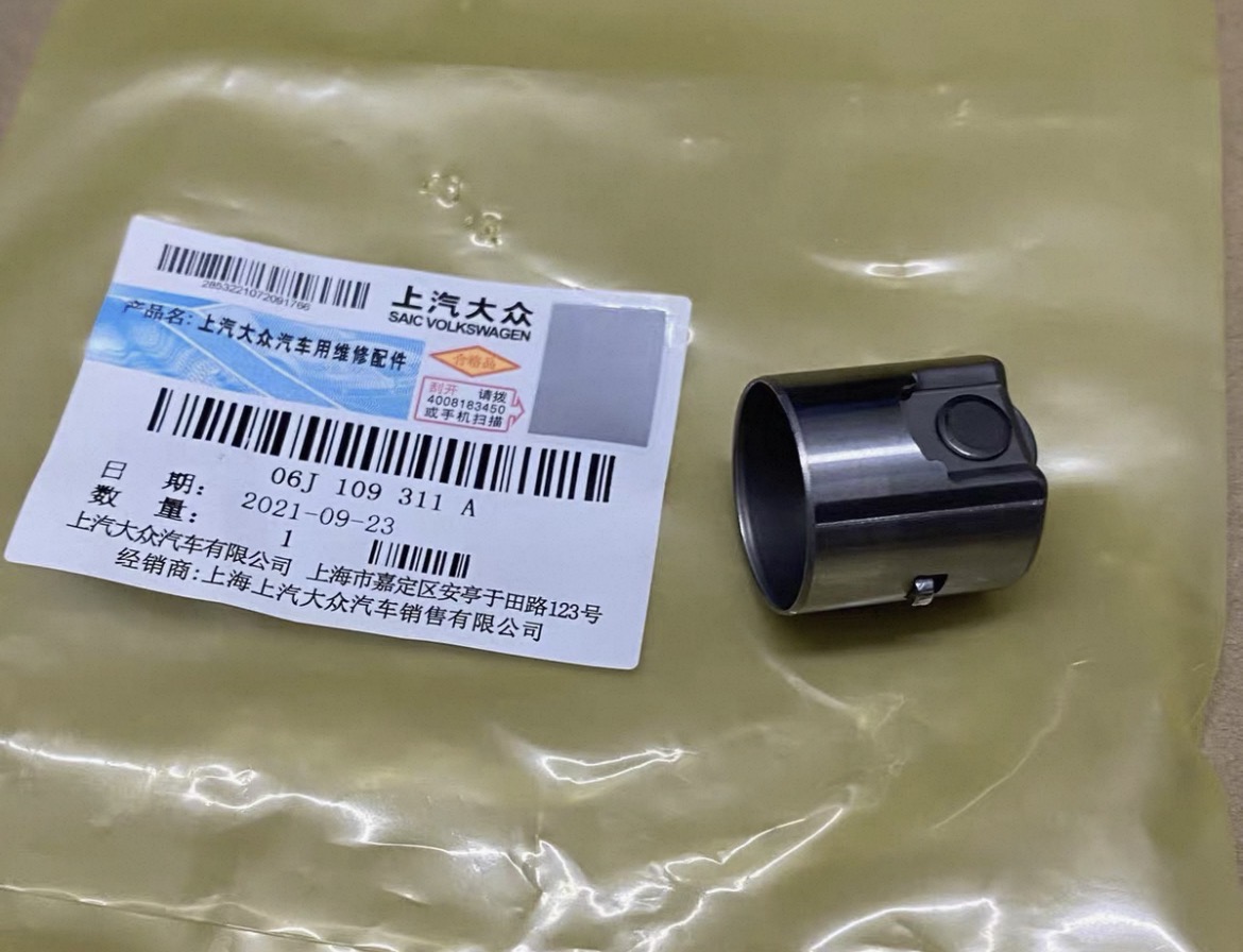

OEM L06J109 311 A - Толкатель/поршень топливного  насоса  высокого давления для VS5/VS7/VS8/VA7 , а также для VW Passat, TiguanL, Magotan ,Santana, CC, Tharu, Baolai, , Golf, Lamando, Langxing,Sagitar, , Tiguan X, Tuguan L, Audi A2, A3 , A4L, A6 , Q3, Q2L, Q5 ,Q5L, Skoda Kodiak, Karoq , Mercedes-Benz C-Class; CLS-Class; G-Class, SLK-Class , BMW 7-Series
https://upforme.ru/uploads/001c/53/c5/9/t114720.jpg
https://upforme.ru/uploads/001c/53/c5/9/t715772.png

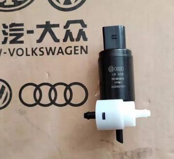

OEM 1KD 955 651A - моторчик для подачи стеклоомывающей жидкости в бачок.
Совместимость: VW Tiguan, Teramont, Tharu, Touran, Lavida, Jetta VS5, VS7, Audi Q3, Q5, Q5L,  Skoda Octavia, Karoq др.
https://upforme.ru/uploads/001c/53/c5/9/t580145.jpg

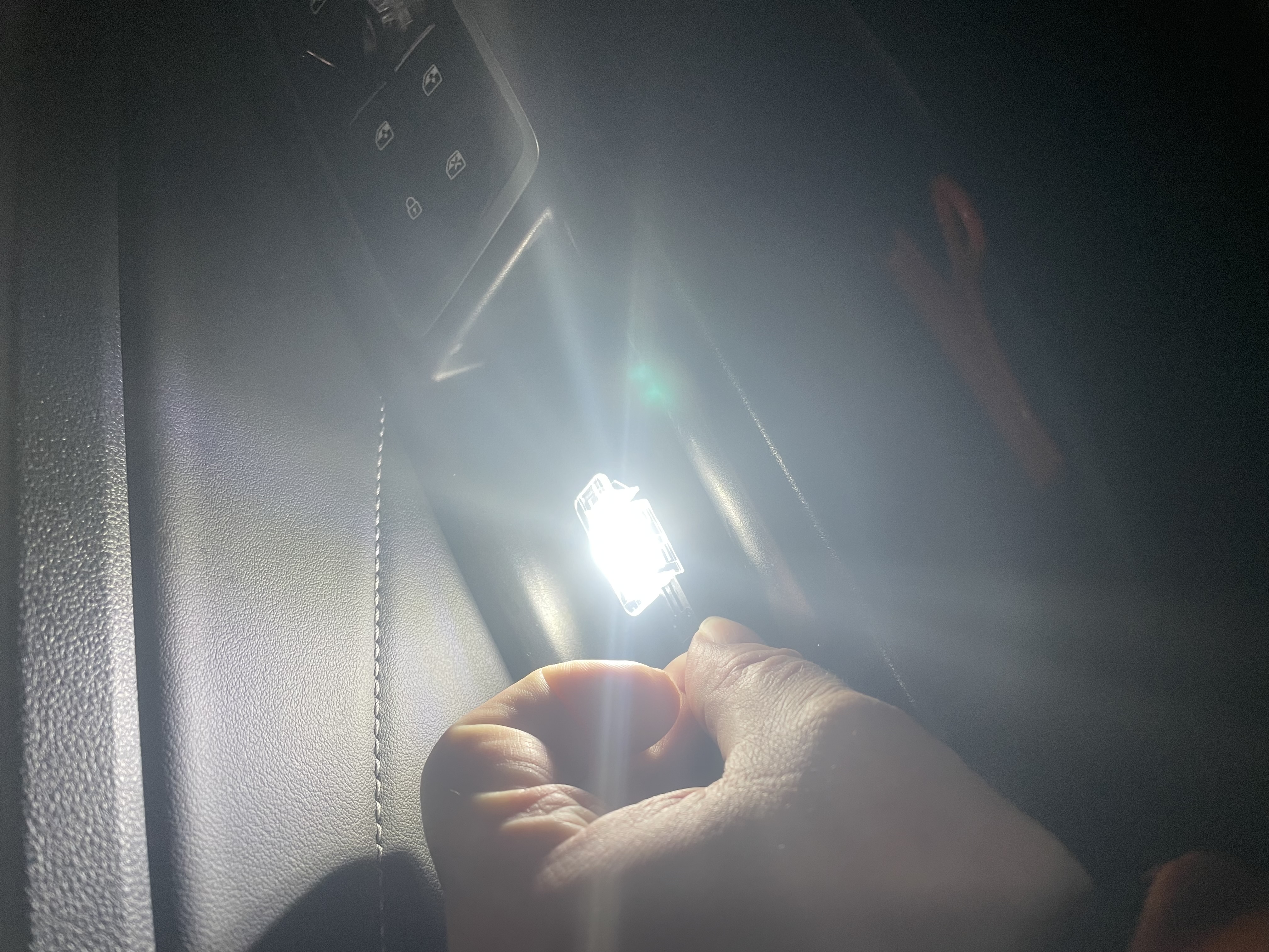

OEM 5TD947409/2GD947409 - светодиодные светильники подсветки салона под монтажное отверстие 10*25 mm для моделей VW. подходят для замены штатных VS5/VS7.
https://upforme.ru/uploads/001c/53/c5/9/t687779.jpg
https://upforme.ru/uploads/001c/53/c5/9/t960456.jpg

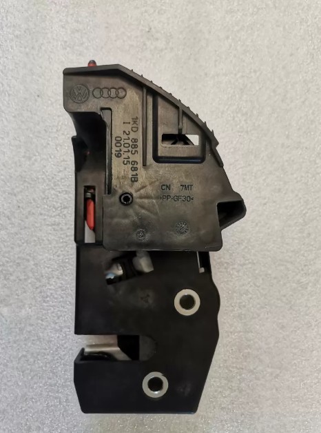

OEM 1KD885681B - замок спинки заднего сиденья VS5/VS7 , устройство блокировки спинки заднего сиденья. Подходит на большинство моделей VW-Audi- Skoda -Seat.
https://upforme.ru/uploads/001c/53/c5/9/t843646.jpg
https://upforme.ru/uploads/001c/53/c5/9/t471810.jpg

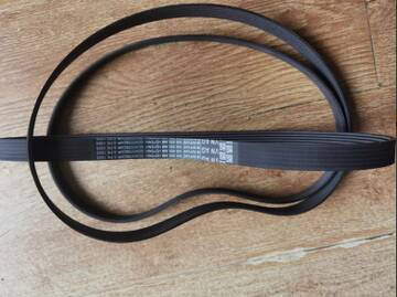

OEM L 04E 145 933 AM - Поликлиновой ремень
для автомобилей с конд. VS5/VS7/ VA7
https://upforme.ru/uploads/001c/53/c5/9/t670085.jpg
Ремень генератора  для EA211/1.4T, совместим с моделями: New Jetta, New Bora, New Sagitar, Golf7, Magotan B8 и др.

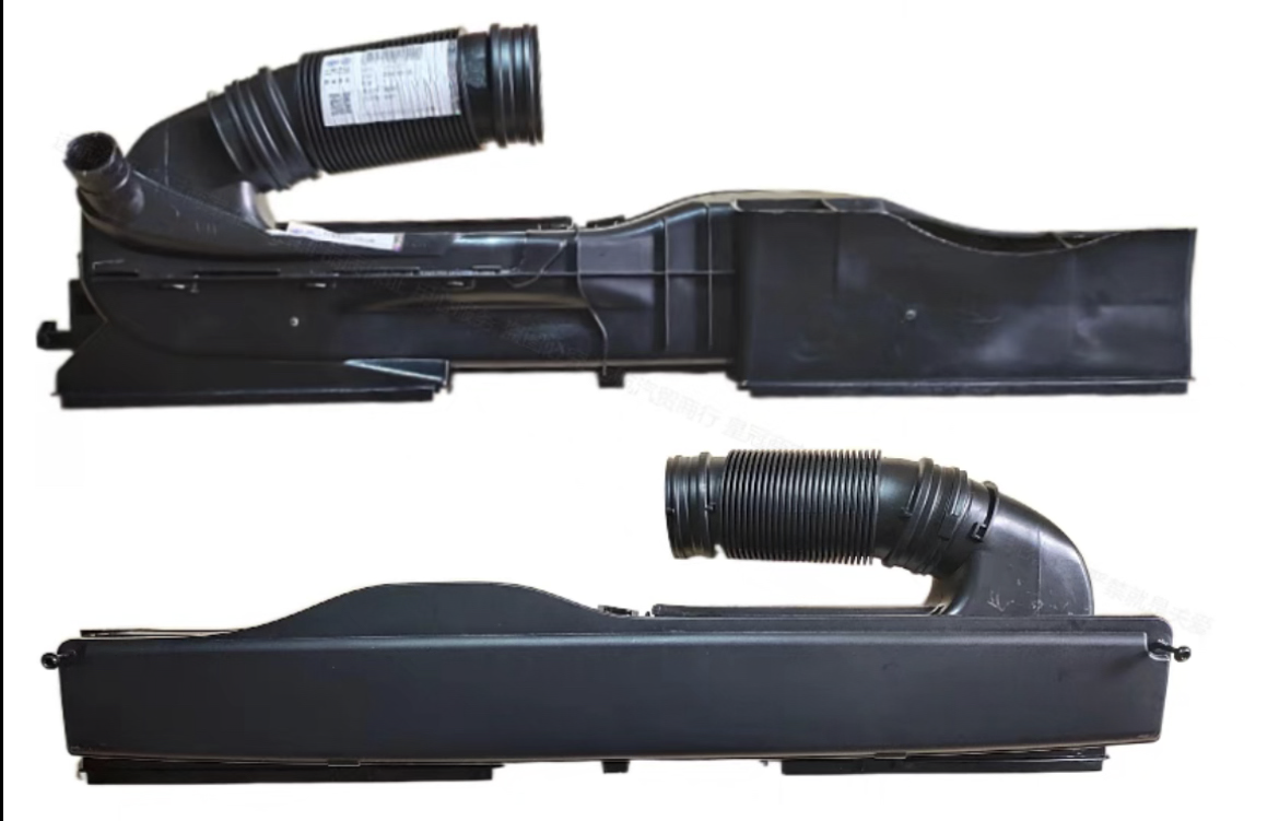

Воздухозаборник Volkswagen/Audi/ Skoda в сборе для 1,4TSI  ( нет единого парт номера)  можно  установить на JETTA VS5/ VS7 / VS8 , с небольшим объемом доработок.
https://upforme.ru/uploads/001c/53/c5/9/t145186.png
Отредактировано mars73 (2026-03-09 15:32:03)

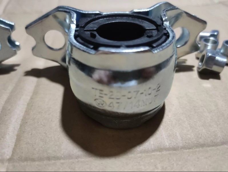

OEM 1KD 411 314 A - втулки стабилизатора поперечной устойчивости для VS5/VS7.
Также устанавливаются VW Sagitar, Magotan, Tiguan, Touran, Passa, Golf6, Sharan, Octavia,Superb, A3,Q3..
https://upforme.ru/uploads/001c/53/c5/9/t220857.jpg
https://upforme.ru/uploads/001c/53/c5/9/t321514.jpg
https://upforme.ru/uploads/001c/53/c5/9/t921265.jpg
https://upforme.ru/uploads/001c/53/c5/9/t284770.jpg

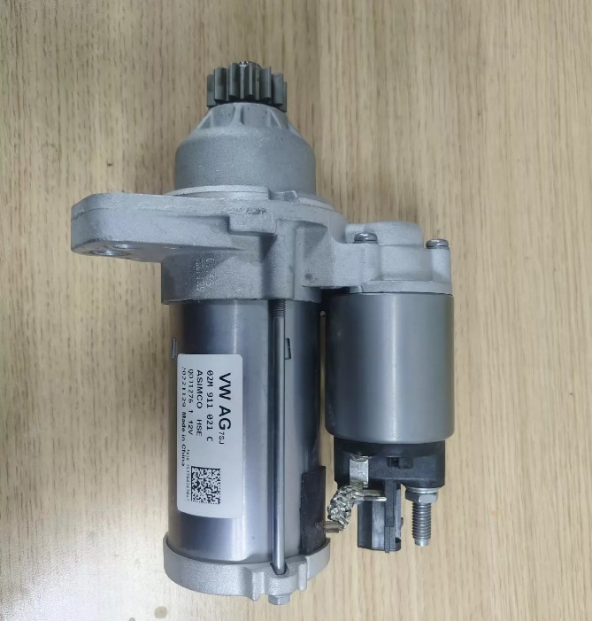

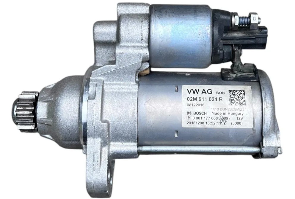

OEM O2M911024R-  стартер для Jetta VS5/VS7.
Устанавливается на большинство моделей
VW-Audi-Skoda-Seat;
https://upforme.ru/uploads/001c/53/c5/9/t431452.jpg
https://upforme.ru/uploads/001c/53/c5/9/t605363.jpg

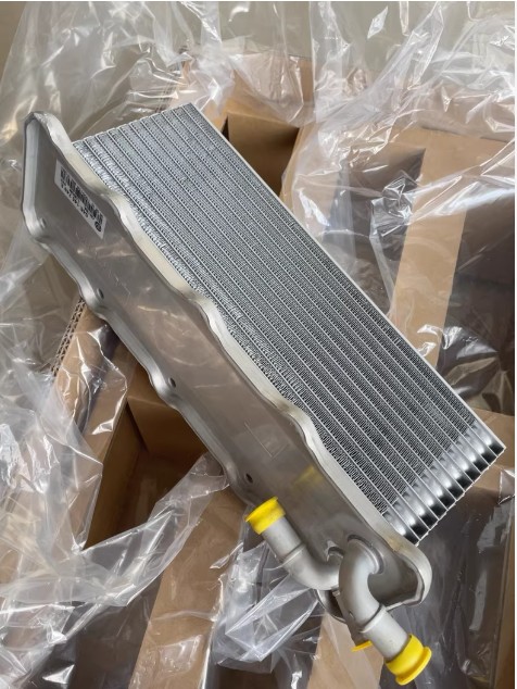

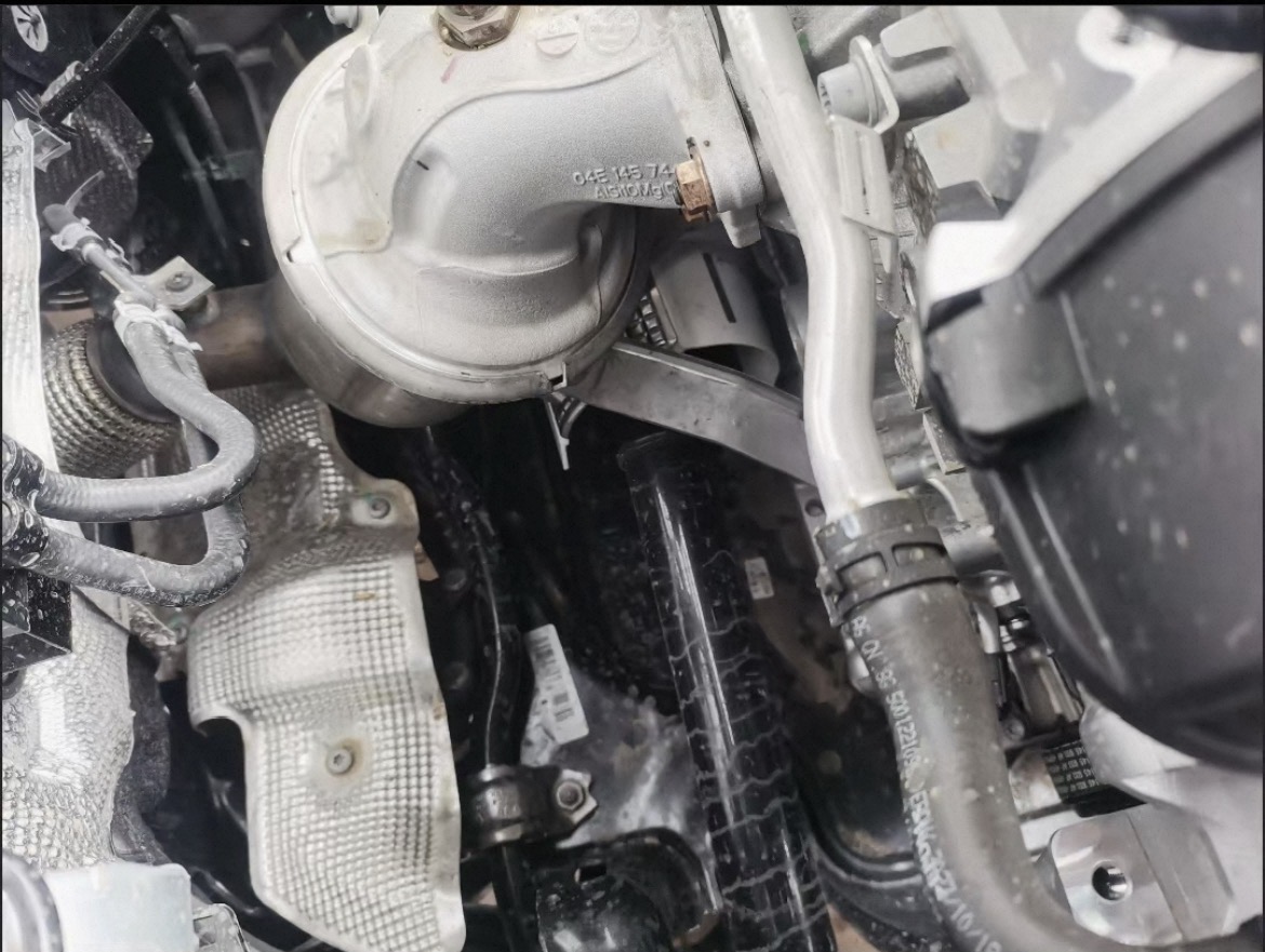

OEM 04E 145 749 E /L04E 145 749 G -Промеж. охлад. наддув. воздуха/водяной охладитель  впускного коллектора для VA7/ VS5/VS7/VS8 .
https://upforme.ru/uploads/001c/53/c5/9/t785007.png
https://upforme.ru/uploads/001c/53/c5/9/t972964.jpg
Совместимо с Audi A3, Q3, Q2L, Skoda Rapid, Superb, Octavia, Karoq GT, Kamiq, Yeti, Rapid, Rapid Sport, Volkswagen New Passat 430PHEV, New Touran L, Lamando, Tiguan L, Tharu, Tayron GTE, Volkswagen T-Cross, T-Cross, T-Cross, Lavida, Lavida Gran, Lavida Cross, New Bora, Viloran, New Sagitar, Golf 7, Magotan B&L, Passat Variant, Magotan GTE, New Santana, New Jetta VS7, VS5, Sharan, двигателем ЕА211 1.4T.
58

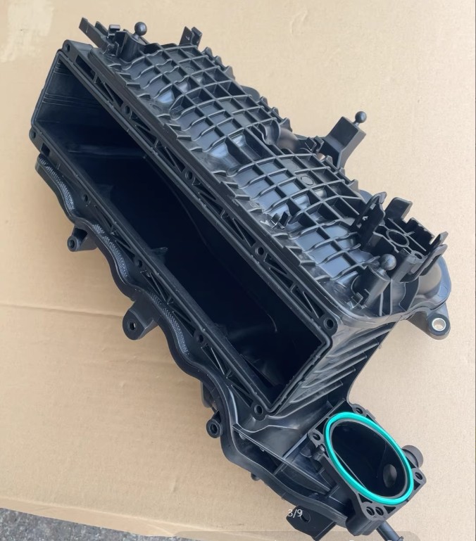

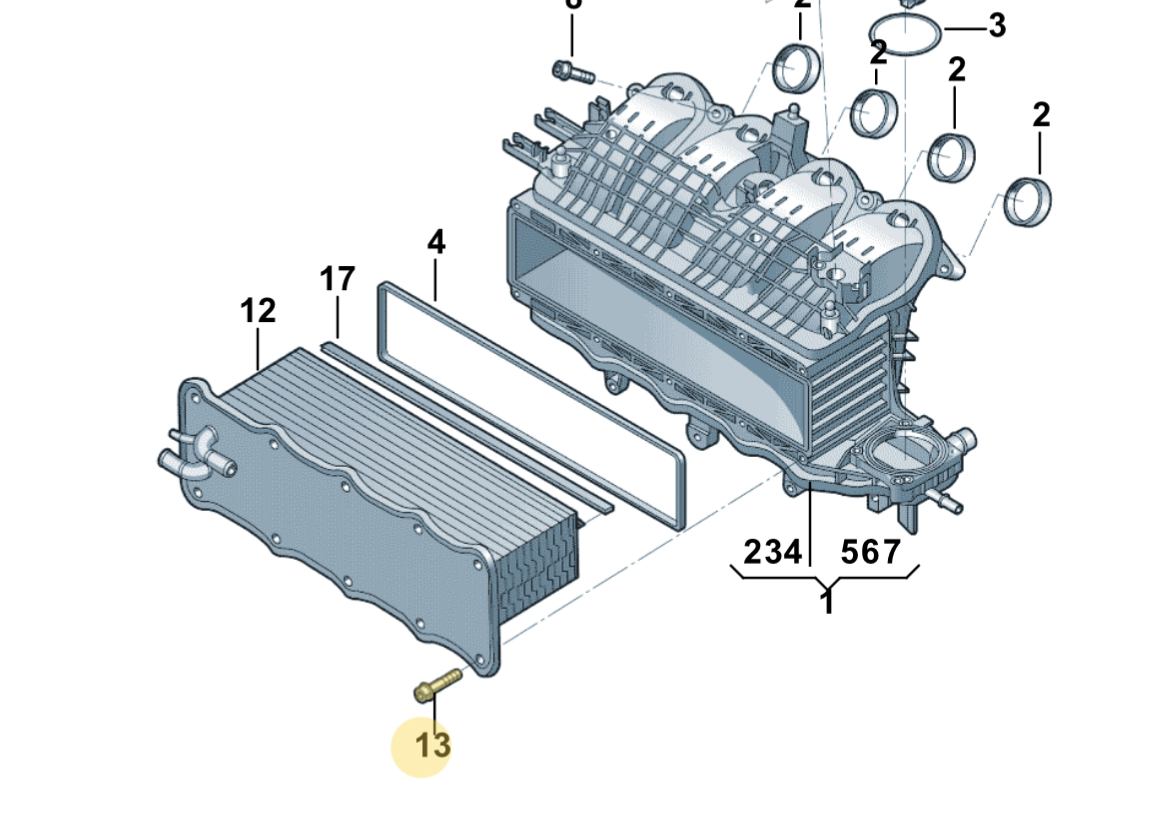

L04E 129 709AF впускной  коллектор VA7/VS5/VS7/VS8
https://upforme.ru/uploads/001c/53/c5/9/t110266.jpg
https://upforme.ru/uploads/001c/53/c5/9/t35901.jpg
https://upforme.ru/uploads/001c/53/c5/9/t432178.jpg
Совместимо с Audi A3, Q3, Q2, L4, L9, Volkswagen Golf 7, Golf Sportsvan, New Sagitar, Magotan, B8L, Passat, B8, T-Roc, T-Cross, Tharu, Lamando, Touran L, Tiguan L, New Passat, Polo, Polo, GTI, новыми и старыми Lavida, Lavida Gran, Lavida Cross, New Jetta VS5, Jetta VS7, New Bora, Viloran, Skoda, New Octavia, Superb, Yeti, Karoq, Kamiq,
Rapid, Rapid Sport, Kodiaq, двигателем ЕА211 1.4T

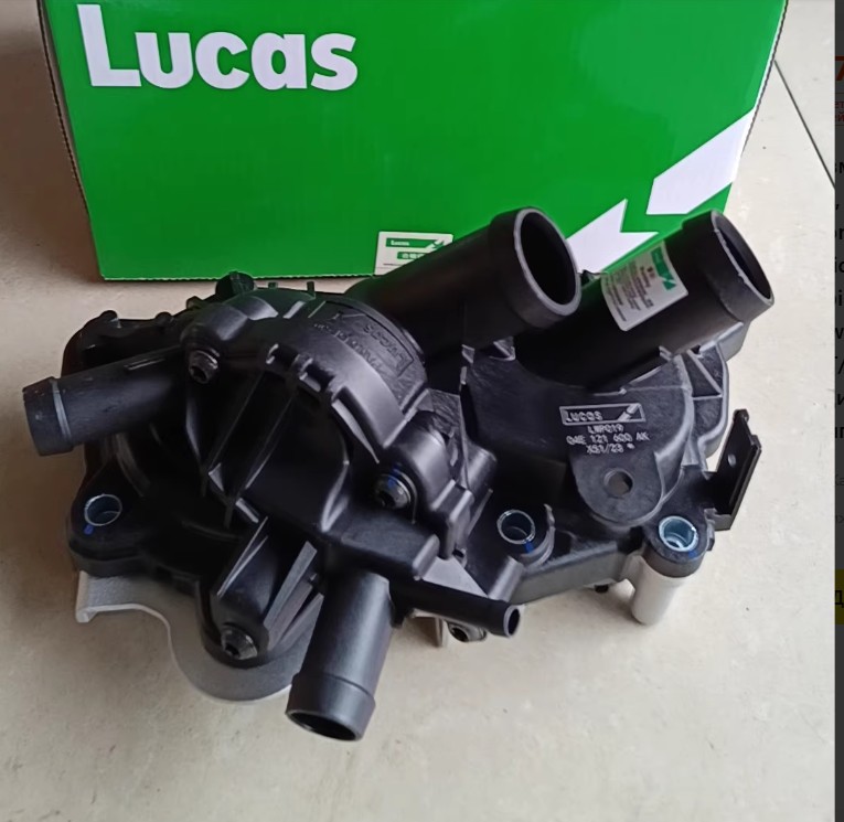

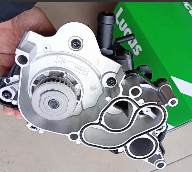

OEM 04E 121 116 T/ 04E 121 600 DB -Корпус термостата/водяной насос в сборе с термостатом
https://upforme.ru/uploads/001c/53/c5/9/t701235.png
https://upforme.ru/uploads/001c/53/c5/9/t130795.jpg
https://upforme.ru/uploads/001c/53/c5/9/t420082.jpg
https://upforme.ru/uploads/001c/53/c5/9/t142856.jpg
Совместимо с Audi A3, Q3, Q2L, New Sagitar, Magotan, B8L, Passat Variant, Golf 7, Golf Sportsvan, New Bora, Viloran, New Jetta VS8, VS5, VS7, New Santana, Gran Lavida, Lavida Gran Lavida, Skoda Octavia, Superb, Yeti, Rapid, Karoq, Kamiq, Fabia, Volkswagen New Polo, Polo, New Passat, Tiguan L, Touran L, Lamando. Двигатель ЕА211 1.4T
