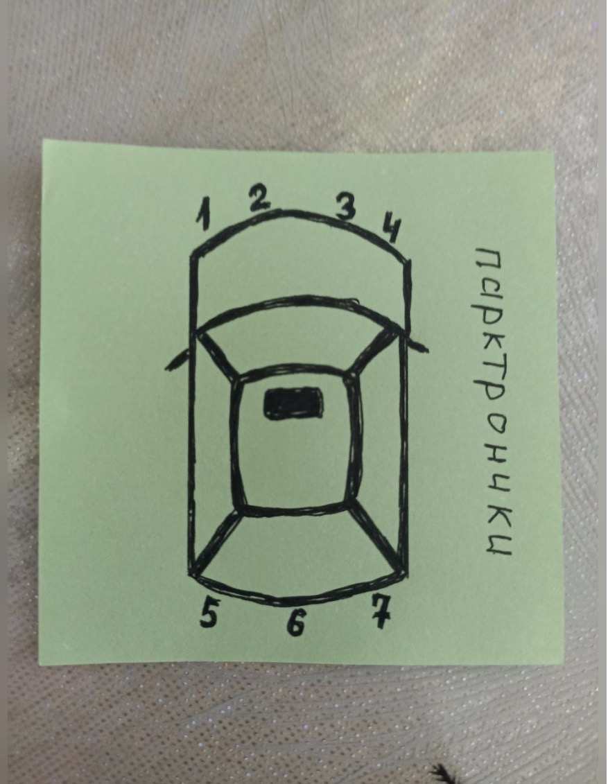

С течением времени эксплуатации автомобилей VS5/VS7/VA3 , появилась методика определения неработающего датчика парктроника по сигналам из динамика ( по приложенной схеме)
https://upforme.ru/uploads/001c/53/c5/9/t889421.jpg
Какой  из парктроников вышел из строя,  можно определить по количеству писков. Сначала длинный потом несколько коротких.
Количество коротких писков = номеру парктроника
