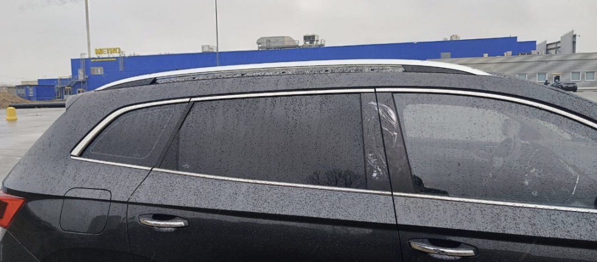

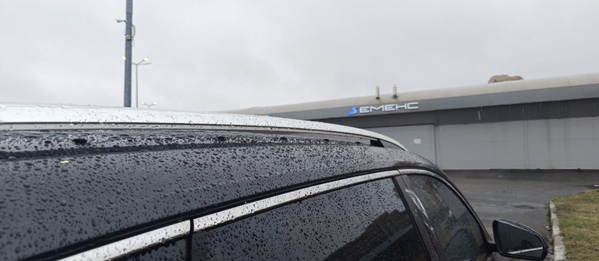

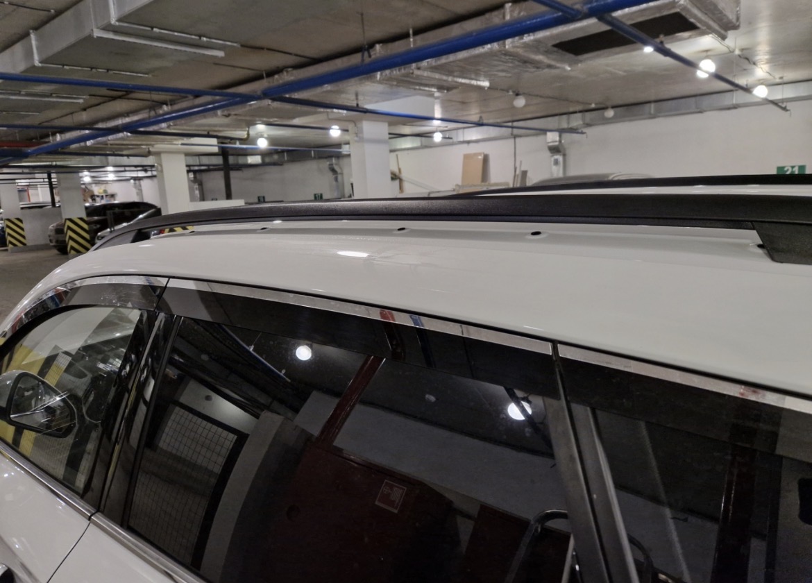

Вместо бутофорных пластиковых  рейлингов, которые имеют еще свойство протекать со временем, необходимо было подобрать настоящие, «функциональные»  . Некоторое время пришлось потратить на изучение : что может подойти?
Первое , что приходило на ум, это естественно рейлинги от родственных соплотформенных  моделей  Jetta VS5 : Škoda Karoq , Seat Ateca , VW Taos, VW Tharu.

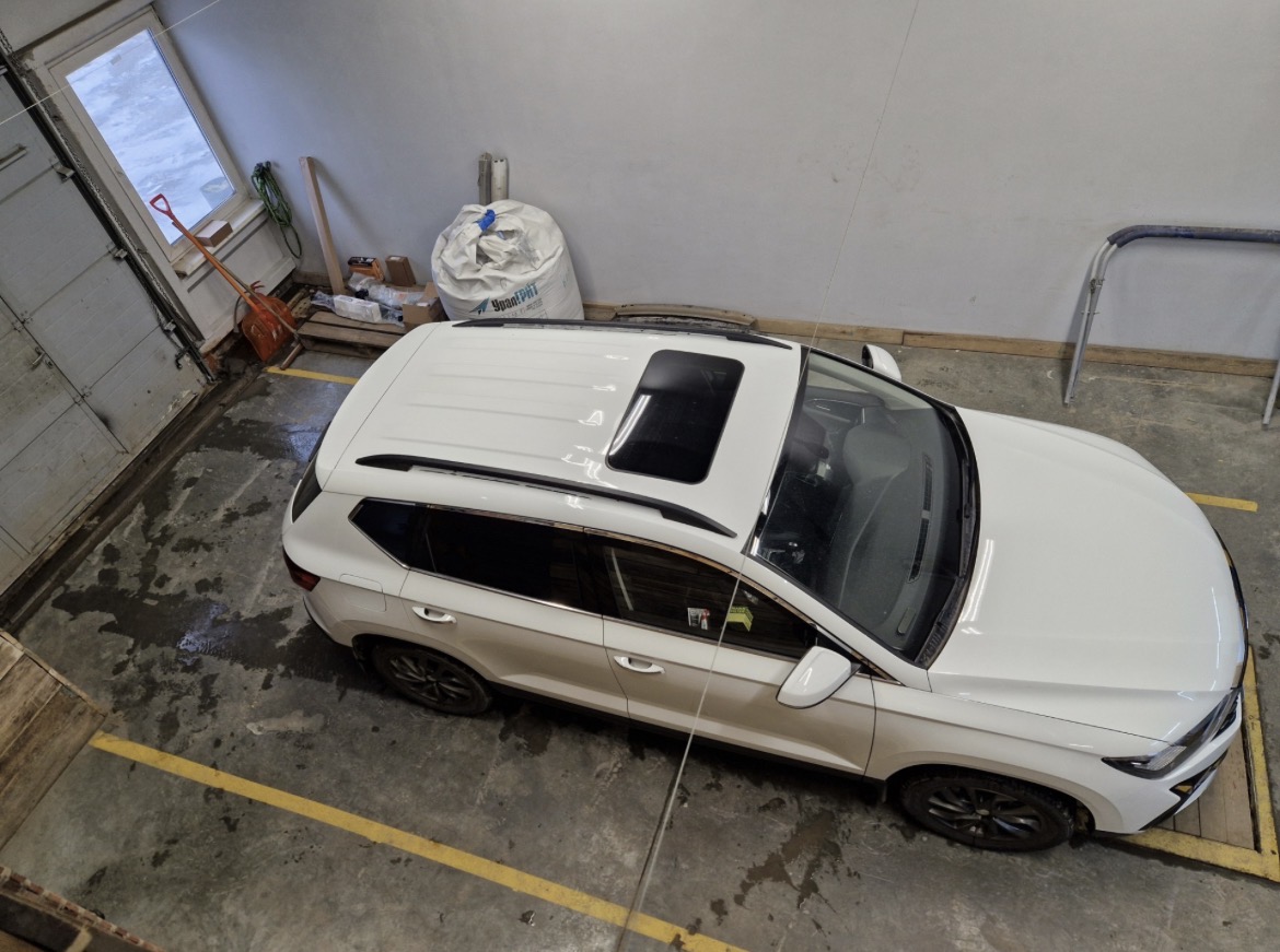

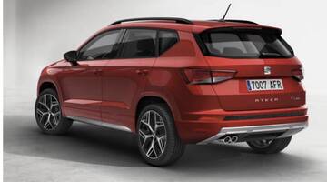

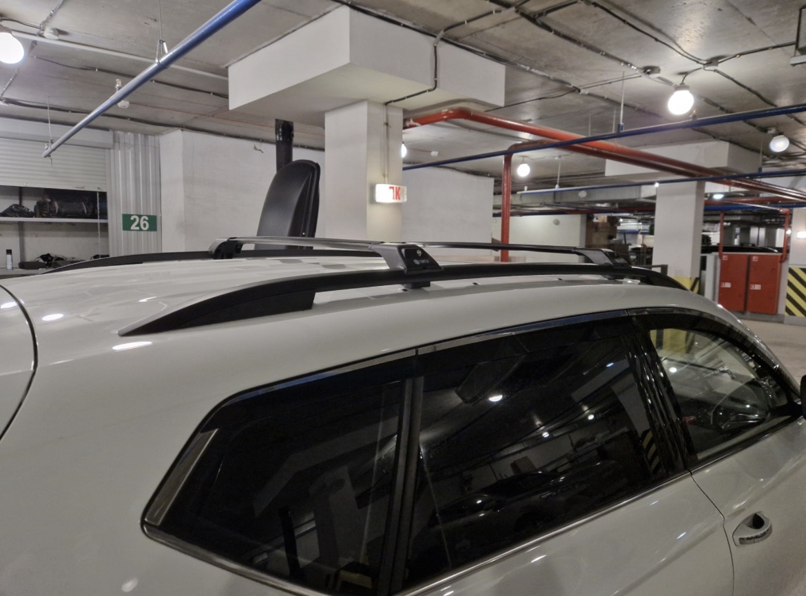

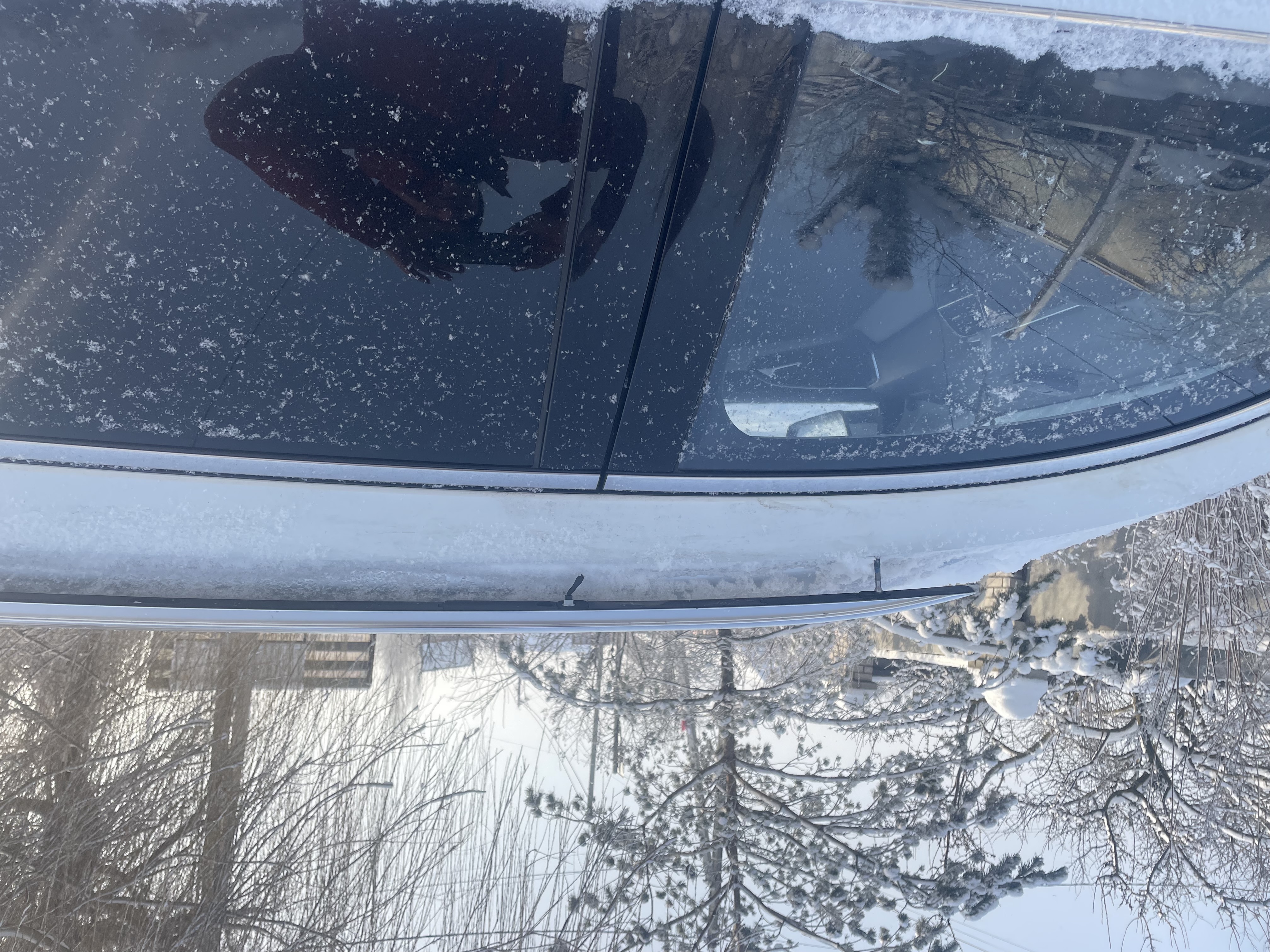

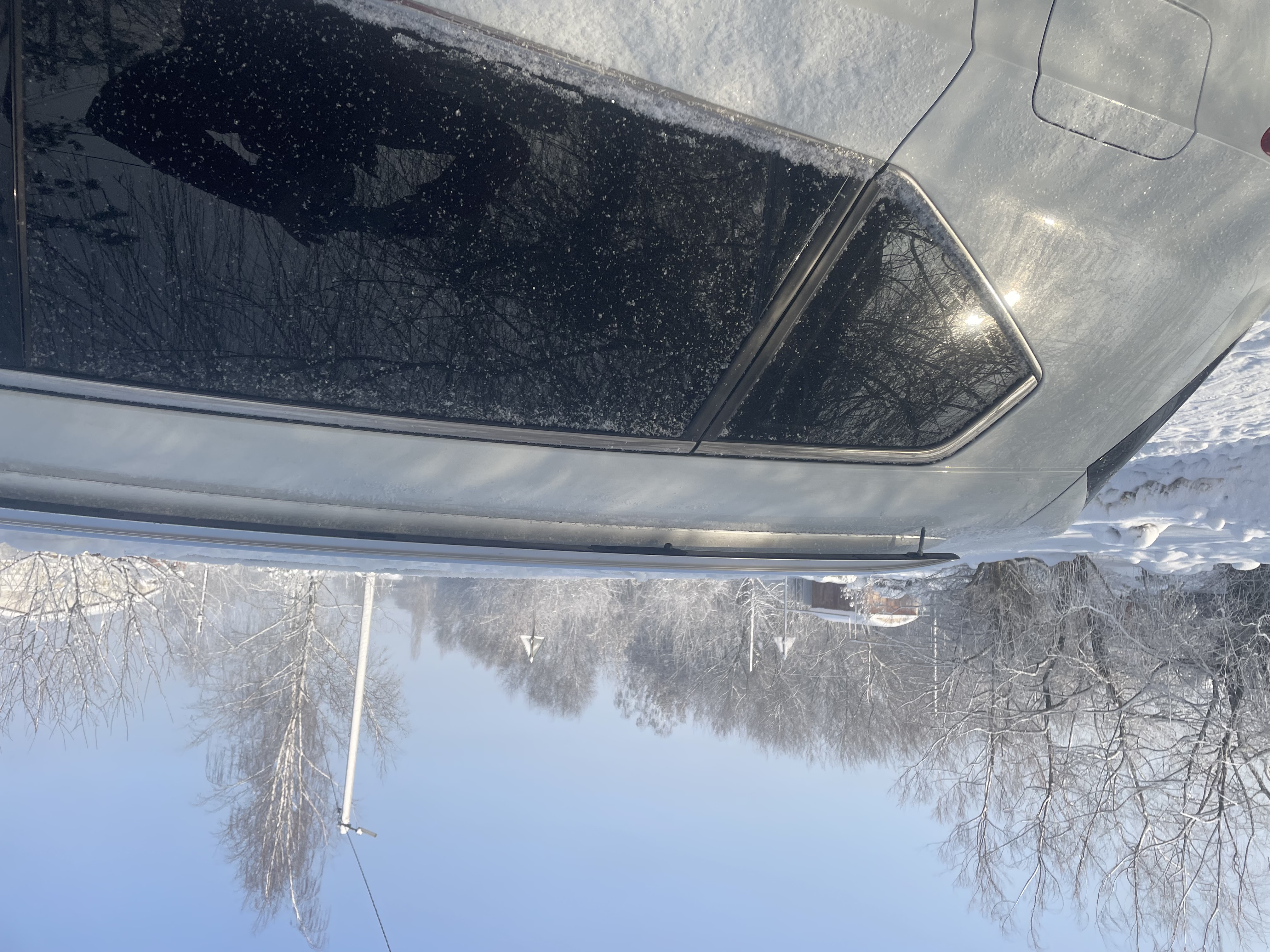

Клубни из чата начали реализовывать . На JETTA VS5 устанавливали от Karoq , а на JETTA VS7 от Škoda Kodiaq ( Возможно кто-то из них запилит отчет и гайд по установке сам. Поэтому лишь несколько фото для примера) :
https://upforme.ru/uploads/001c/53/c5/9/t701570.jpg
https://upforme.ru/uploads/001c/53/c5/9/t773471.jpg
https://upforme.ru/uploads/001c/53/c5/9/t399946.jpg
https://upforme.ru/uploads/001c/53/c5/9/t477069.jpg
https://upforme.ru/uploads/001c/53/c5/9/t811917.jpg
https://upforme.ru/uploads/001c/53/c5/9/t54837.jpg
И вроде все хорошо у всех получилось. Но не устраивало меня   одно - необходимость , после демонтажа  и установки рейлингов , ставить заглушки в крыши на лишних отверстиях. Я , кстати , особо не хотел этим заниматься .. но вот как то втянулся в обсуждение и возможные варианты

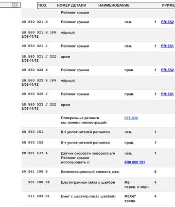

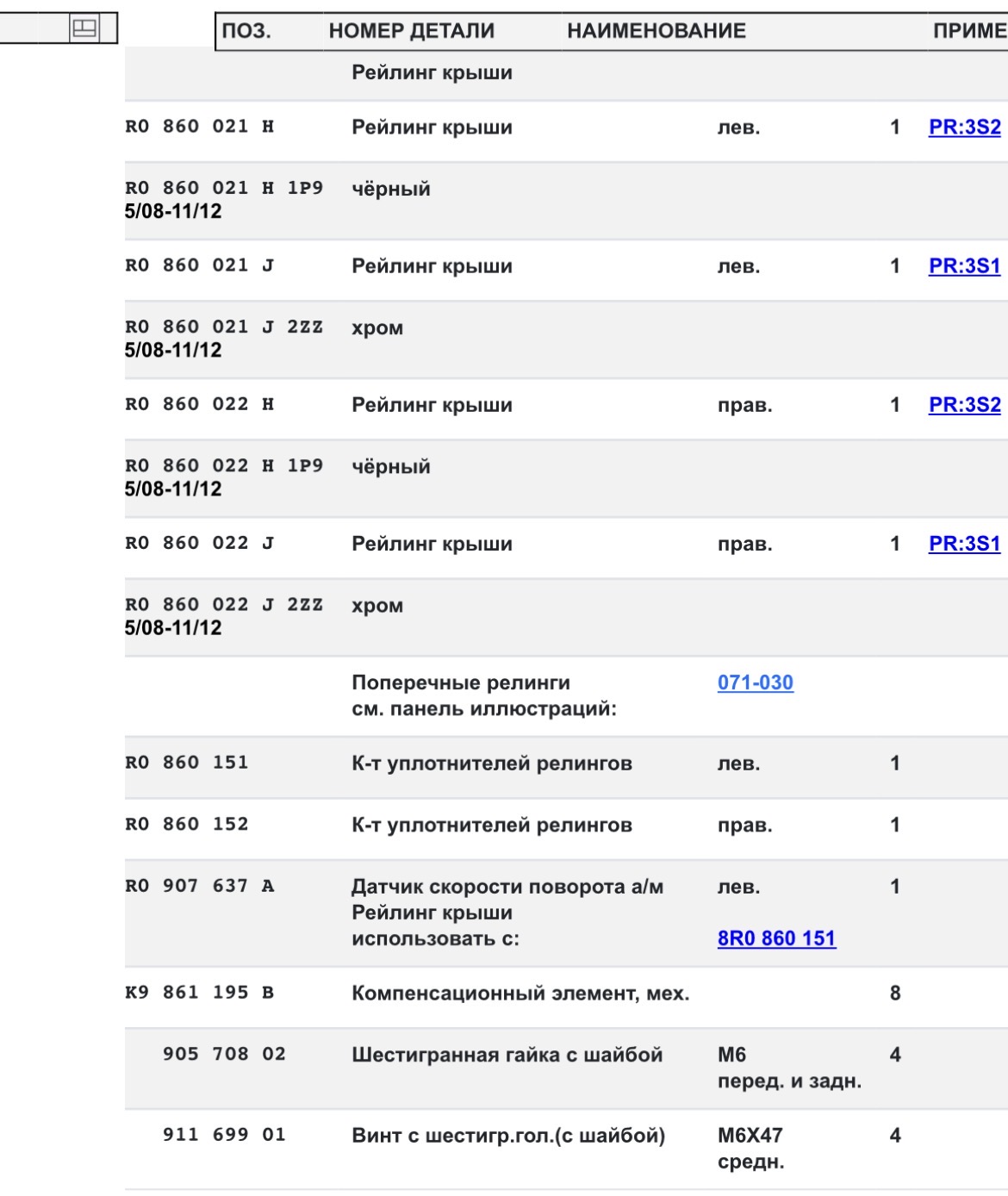

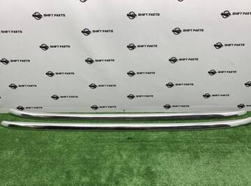

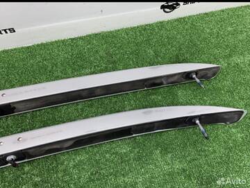

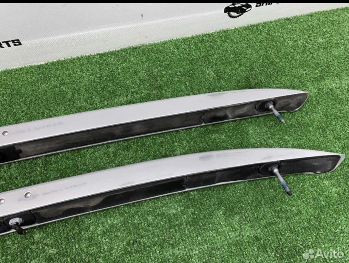

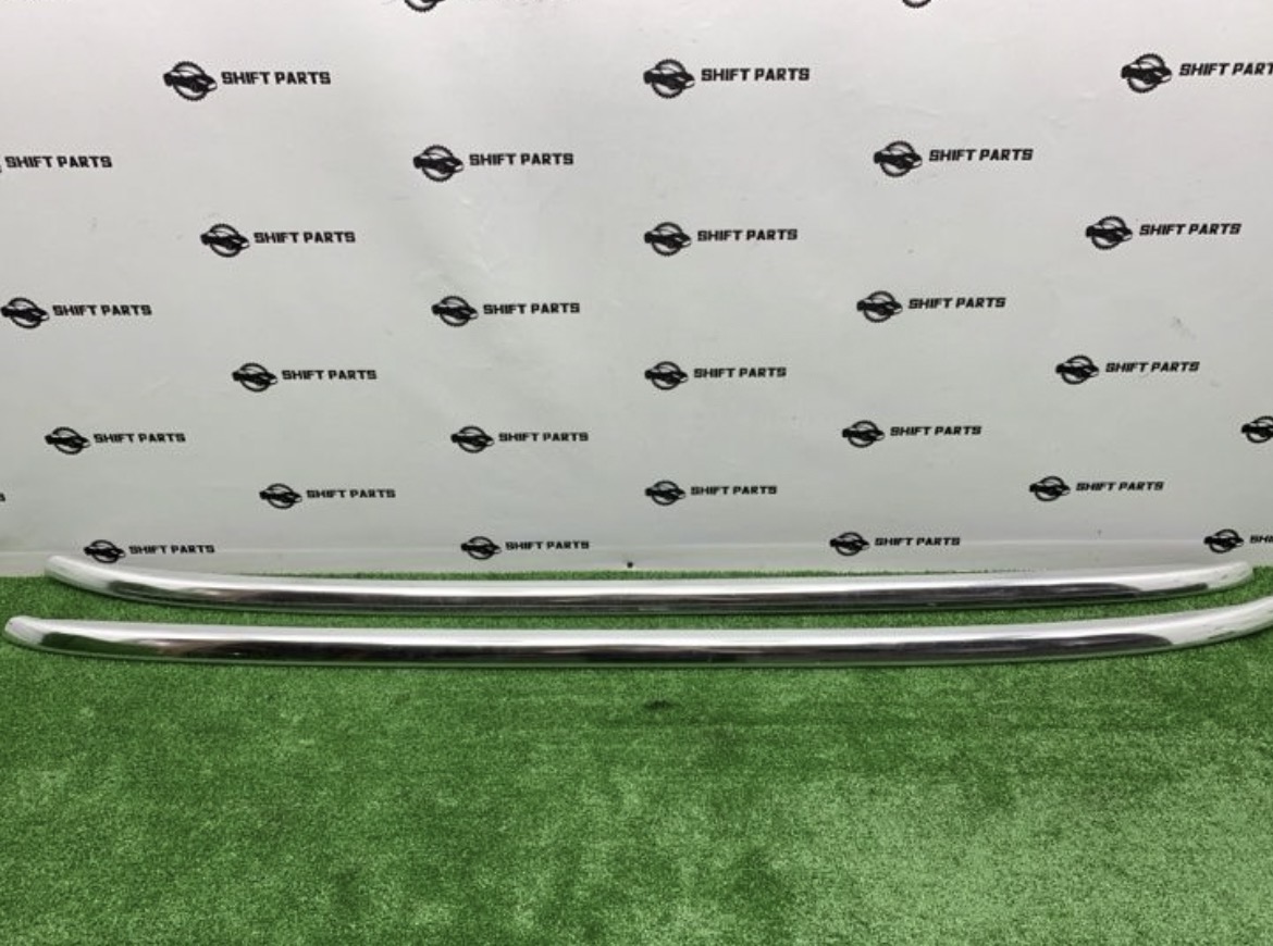

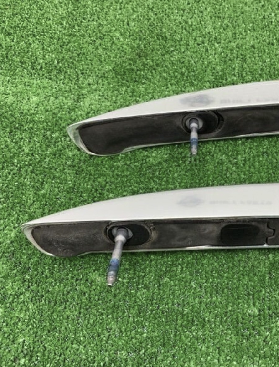

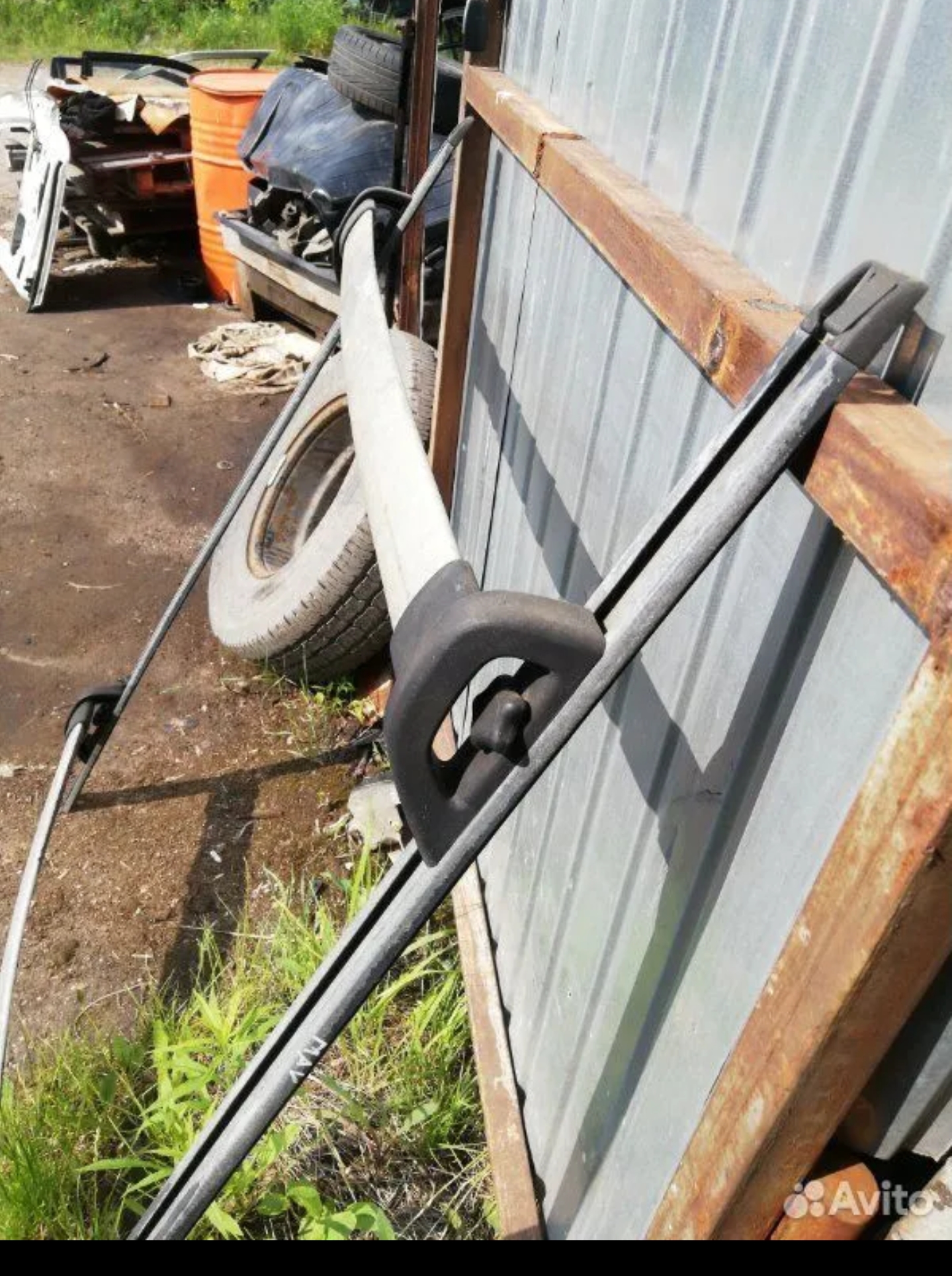

Поэтому , после изучения всяких вариантов  , было принято решение купить от Audi Q5 ( 2009м.г.), как подходящие по длине и конфигурации  под OEM RO 860 021/022 2zz.
https://upforme.ru/uploads/001c/53/c5/9/t375518.jpg
https://upforme.ru/uploads/001c/53/c5/9/t189222.jpg
После выкупа и получения из доставки, распаковал и примерил:

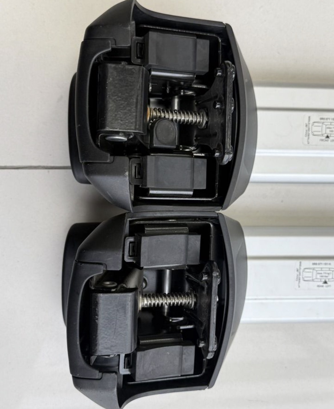

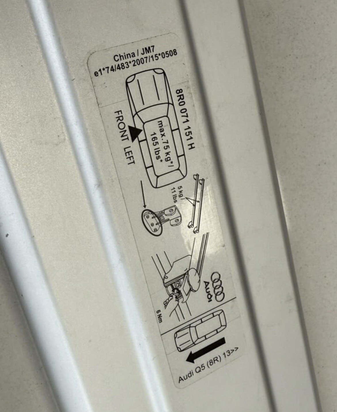

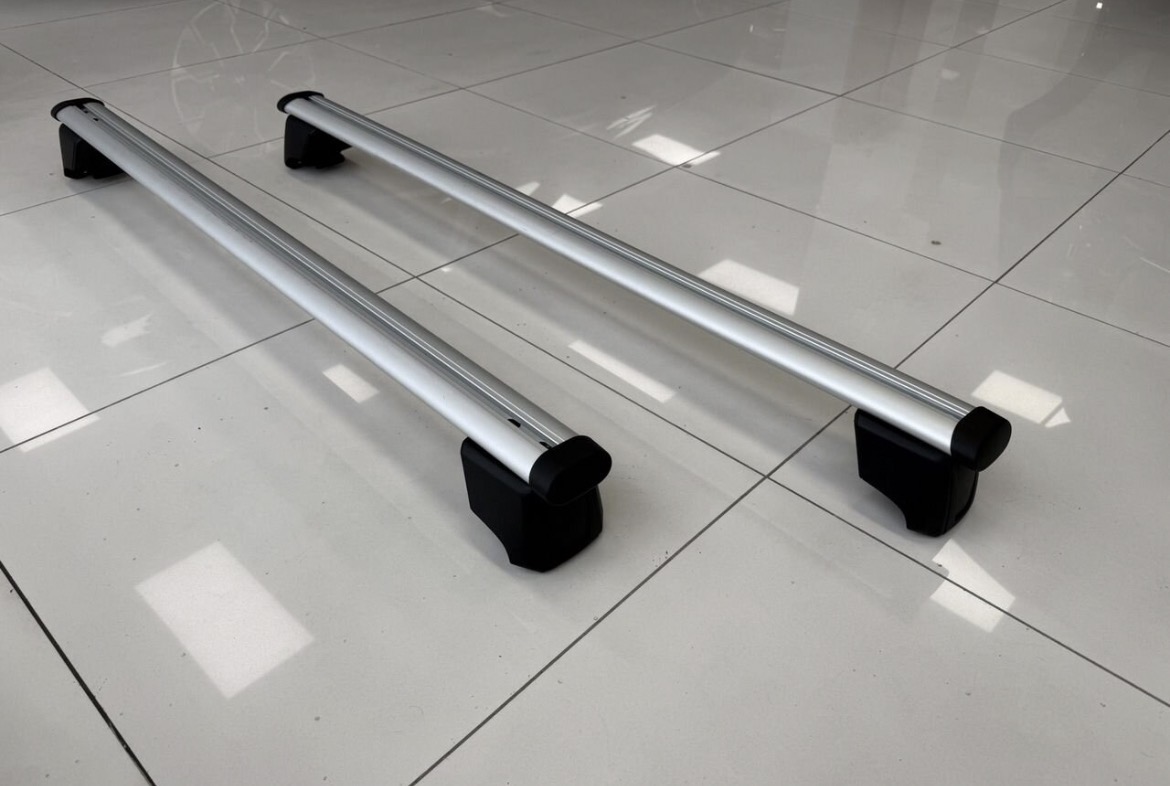

Заказал сразу же  после примерки рейлингов поперечные балки  от Audi Q5 (8R) с OEM part number 8R0 071 151 H
( удивительно , но без следов эксплуатации)

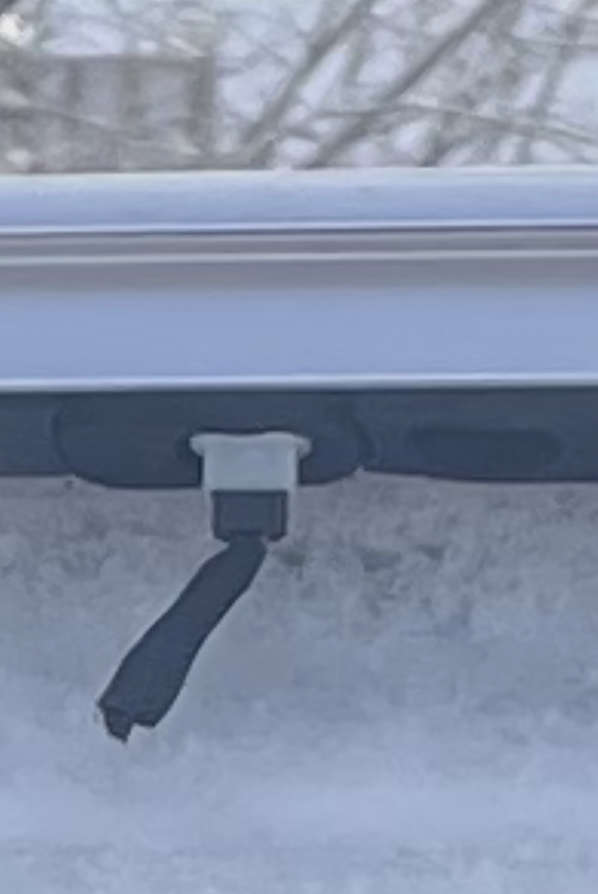

На левом штатном рейлинге, в районе средней стойки , установлен датчик распознавания груза ( также воткнута фишка, с обрезанной проводкой). На Audi , при установке штатных  поперечен багажника и креплении на них груза , система распознает данный факт и вносит корректировки в управлении блока управления ABS. Т.е. из за изменившегося центра тяжести корректируется работа систем .
Так как блок установлен максимальный , то тему эту можно дальше прокачать,  при желании.
Для того , чтобы решить- убрать лишнее или использовать далее ..

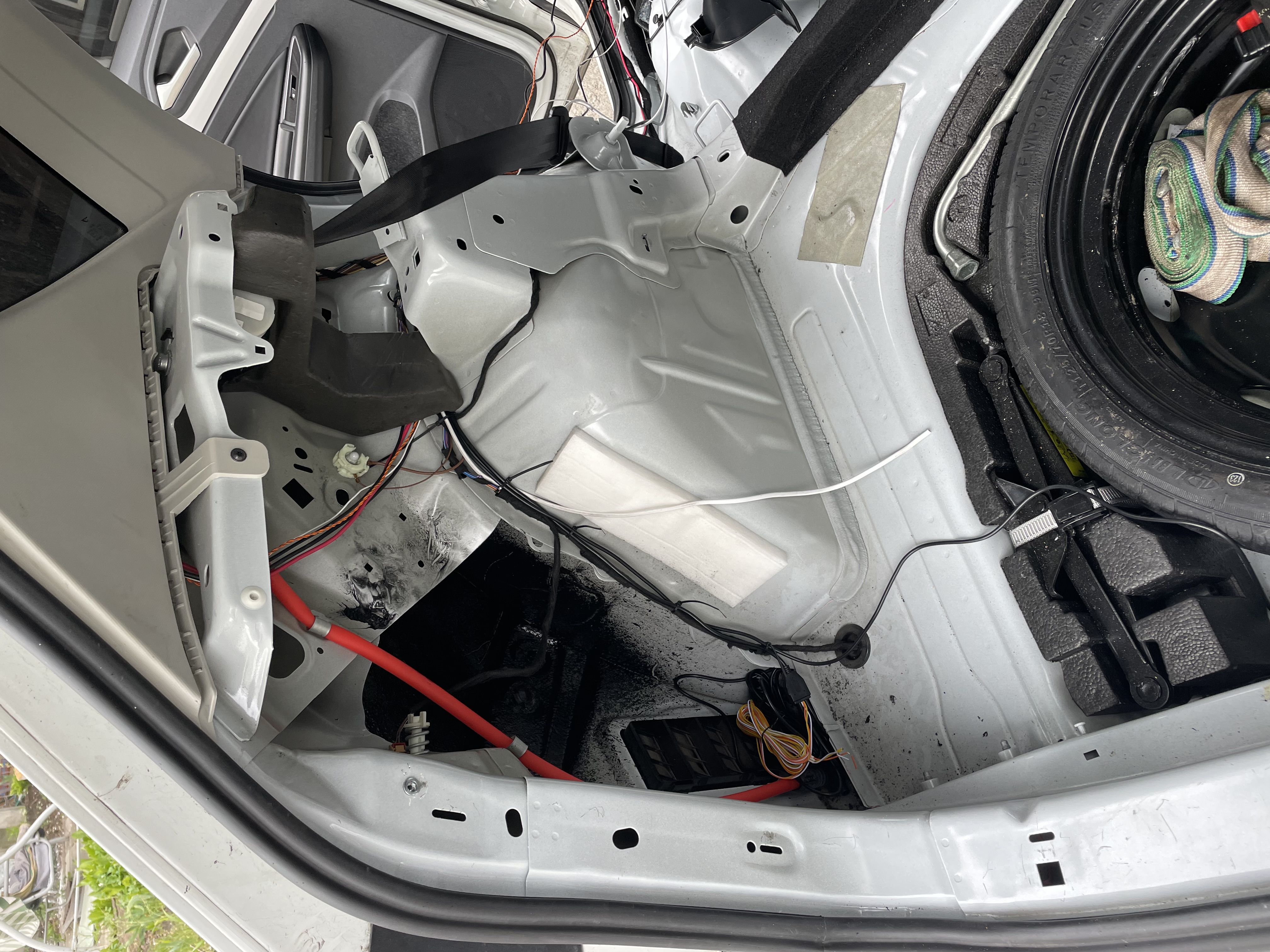

Установка подразумевает ,в первую очередь, разбор салона , а именно облицовки потолка.
Для этого разбирается обшивки салона багажника :
Вот подробно как .
А также необходимо снять спинки задних сидений и  облицовки задних стоек :

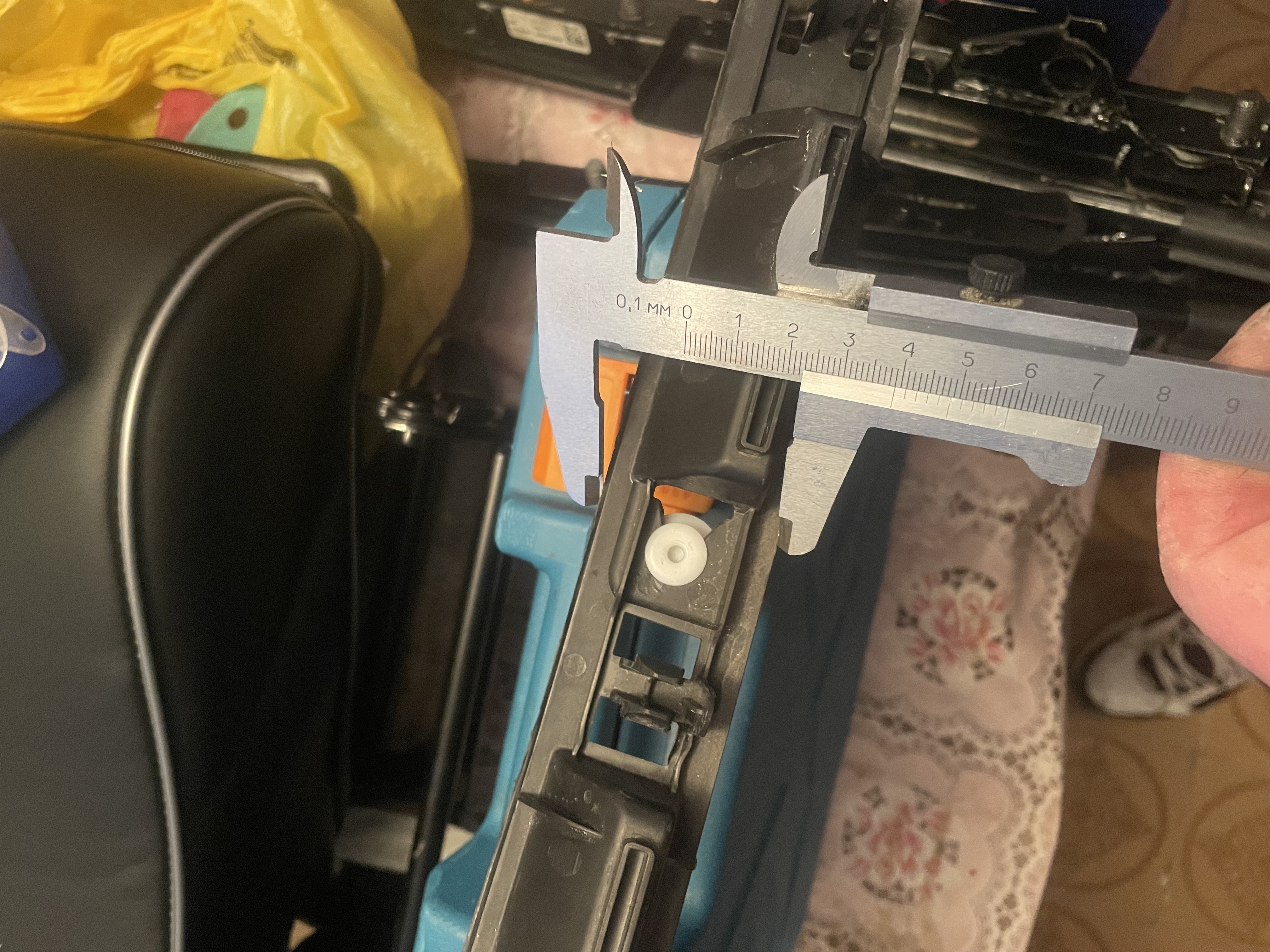

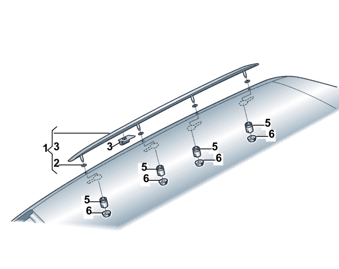

1. Снимаем , с внутренней стороны алюминиевых рейлингов Q5,  пенопластовые вставки и сдвигаем штатные крепежи по внутренним направляющим вперед и назад , соотвественно .
Проблема с задним штатным отверстием в следующем :
https://upforme.ru/uploads/001c/53/c5/9/t599962.jpg
-  3 см в глубину в достаточно узкой щели между крышей и   полкой арки проема крышки багажника. А вторая проблема по этому отверстию   - увы, заднее штатное отверстие на таком расстоянии , что не хватает направляющих для сдвига закладного болта ( т.е. на «лапе» рейлинга пустота , заполненная лишь пенопластовой вставкой)
Решение :  тут крути не крути , придется сверлить доп отверстие , а это глушить.
Третья проблема: передние «лапы» рейлингов при их прижиме к крыше, упираются в неё,  тем самым появляется деформация( продавливания)
Решение : намечаем и по плоскости стачиваем лапы шлифовальным кругом до необходимого уровня, чтобы не создавали лишнего давления.

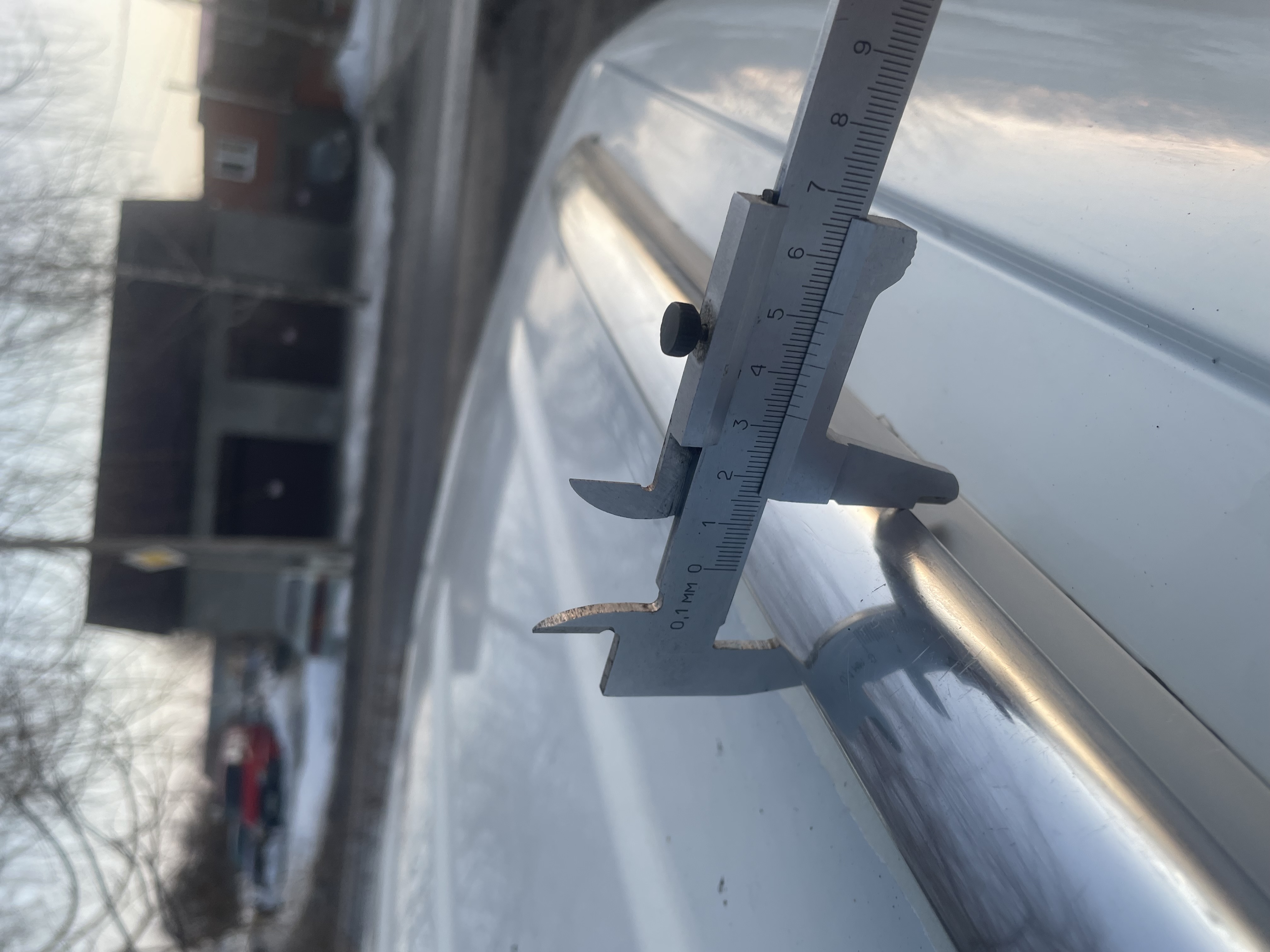

И самая главная проблема : рейлинги Q5 несколько изогнуты по длине , а круглые выштамповки с отверстиями под M8 в крыше отв
выполнены ровно. При притягивании болтами, первые два  от лба, попадают на ребра, а не во внутреннюю полость рейлинга . В добавок , рейлинги Q5 гораздо тоньше , чем штатные и едва прикрывают даже в ровной задней части крыше круглые выштамповки. От этого визуально получается «волна»
Решение : после долгих примерок и замеров - принято решение установить рейлинги через  резиновые прокладки  т.3-4 мм на всю длину.

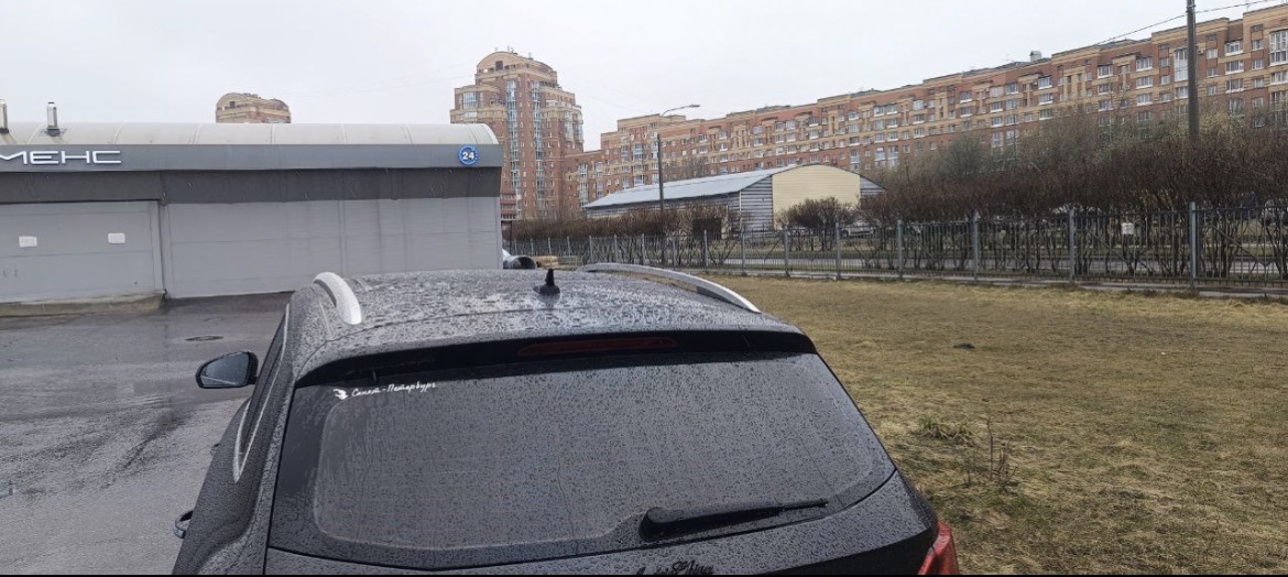

  На в целом все выглядит вполне себе неплохо Считаю , что рейлинги от Audi Q5 будут доведены до ума. Пока езжу так.

- то, что рейлинги от AudiQ5 у’же,чем штатные.
Вторая причина - они изогнуты в длину .
Тем самым,  не перекрывают полностью круглые выступы с отверстиями в крыше диам.26мм.
От этого ребра рейлингов Q5 ложатся на выступы При креплении остается неравномерный зазор (фото) :

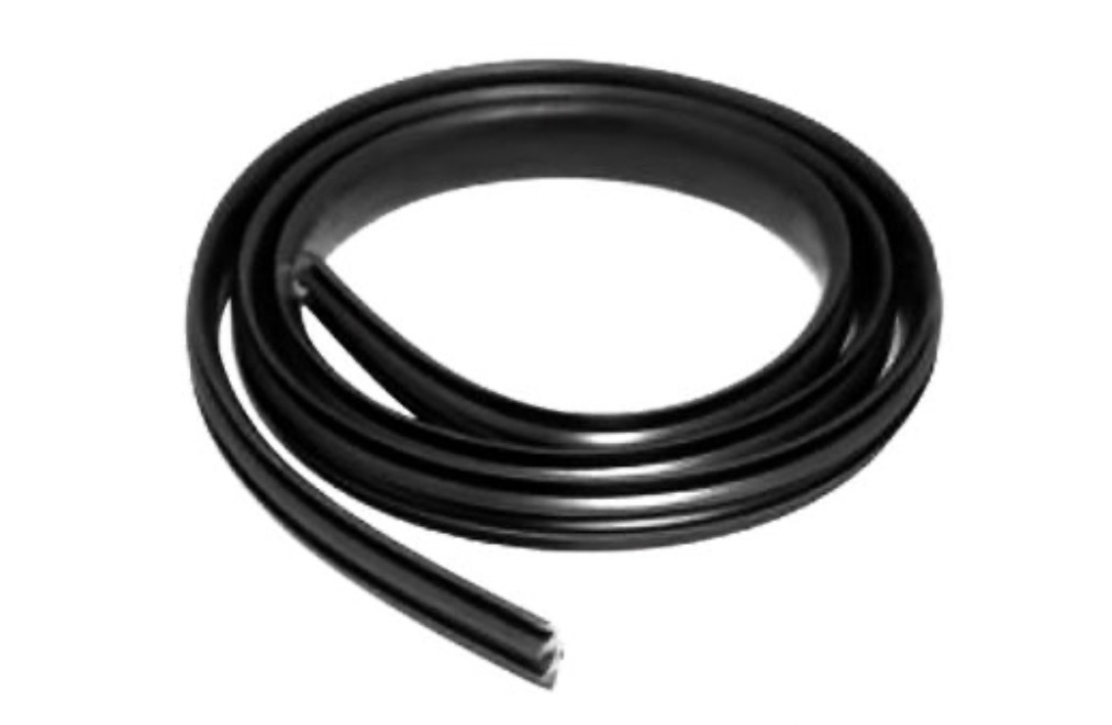

Для окончательного решения по монтажу , были повторно* изготовлены две ровные резиновые ленты шириной 38мм , длиной 1700мм, как заготовка под прокладку.
( * -  первые две заготовки шириной 34мм,  были забракованы) фото :
https://upforme.ru/uploads/001c/53/c5/9/t140217.png
- слишком узкие и не перекрывают «блямбы» на крыше .
Фото заготовок с уже вырубленными отверстиями  диам.26мм
https://upforme.ru/uploads/001c/53/c5/9/t284417.jpg

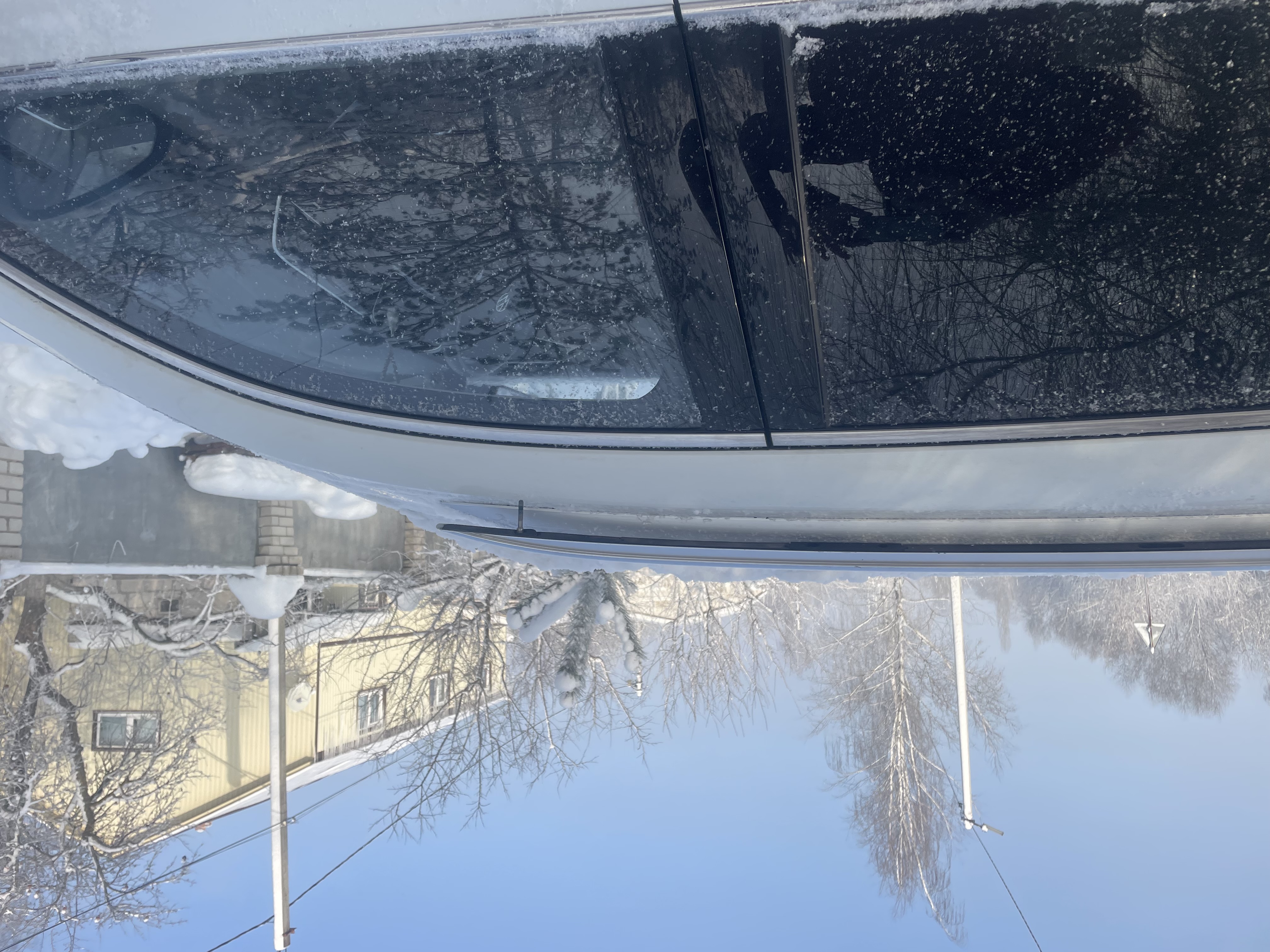

https://upforme.ru/uploads/001c/53/c5/9/t871438.jpg
https://upforme.ru/uploads/001c/53/c5/9/t770521.jpg
https://upforme.ru/uploads/001c/53/c5/9/t826595.jpg
https://upforme.ru/uploads/001c/53/c5/9/t845995.jpg
https://upforme.ru/uploads/001c/53/c5/9/t979053.jpg
В общем процесс установки завершен, остались мелкие шероховатости убрать ( при прикручивании , в местах соединения, резина деформируется и образуются выпуклости, которые чуть позже со шлифую) :

https://upforme.ru/uploads/001c/53/c5/9/t94462.jpg
https://upforme.ru/uploads/001c/53/c5/9/t611537.jpg
https://upforme.ru/uploads/001c/53/c5/9/t435122.jpg
https://upforme.ru/uploads/001c/53/c5/9/t87691.jpg
Были переделаны и установлены поперечные дуги от Audi Q5. На этом данный проект завершен.
