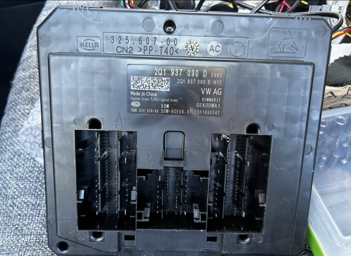

BCM (Body Control Module)-Блок бортовой Электроники, который контролирует различные электронные системы в кузове автомобиля, не связанные с управлением двигателя.                         В электрических схемах обозначен под номером J519. OEM N 2Q1937090D.
BCM также выполняет функцию межсетевого интерфейса или транслятора, который передаёт сообщения в виде последовательных данных между высокоскоростной и низкоскоростной шинами для обеспечения связи между различными модулями.
Часто используется для до оснащения , подключения допов.

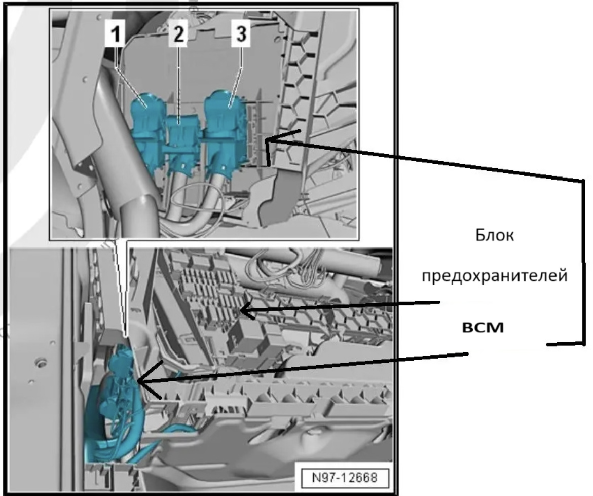

В JETTA VS5/ VS7 расположен слева, внутри торпедо ,в районе блока предохранителей и блока парктроников:

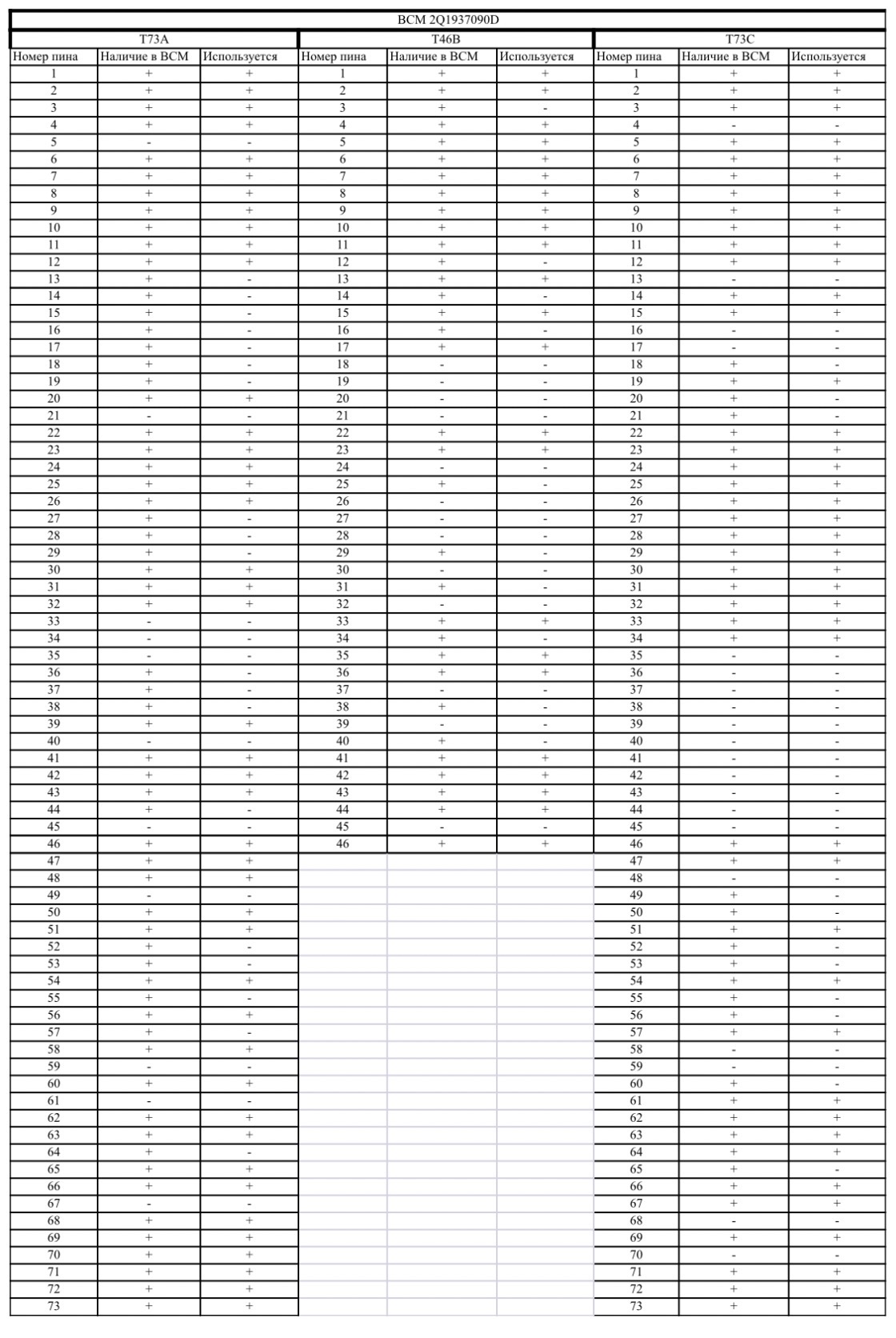

Структура разъемов блока BCM J519: распиновка  разъемов T73a/T46b/T73с.

По информации от специалистов  по нашим автомобилям ,распиновка разьемов  в нем всех трех интерфейсов,  аналогична  Skoda Rapid ll  и Volkswagen Polo Liftback,  в максимальных комплектациях.

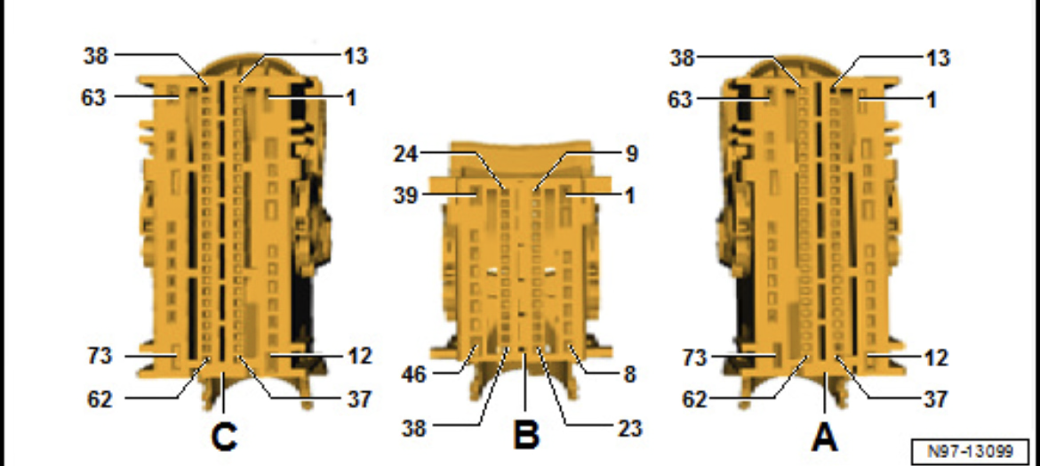

Порядок расположения пинов разьемов А-Б-С :

Теперь необходимо в распиновку добавить : какой пин в колодках за что отвечает.
Найти от Рапид 2 , сравнить с Фабией и если все верно - выложить эту распиновку по VS5 / VS7 .
Распиновка T46b есть в теме Подключение датчика низкого уровня омывайки

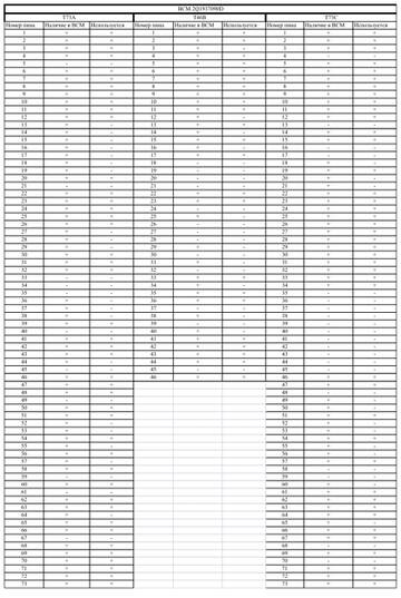

задействованные  пины  ВСМ VS5/ VS7 (090D, старший ВСМ, идущий с отдельным гейтом)
