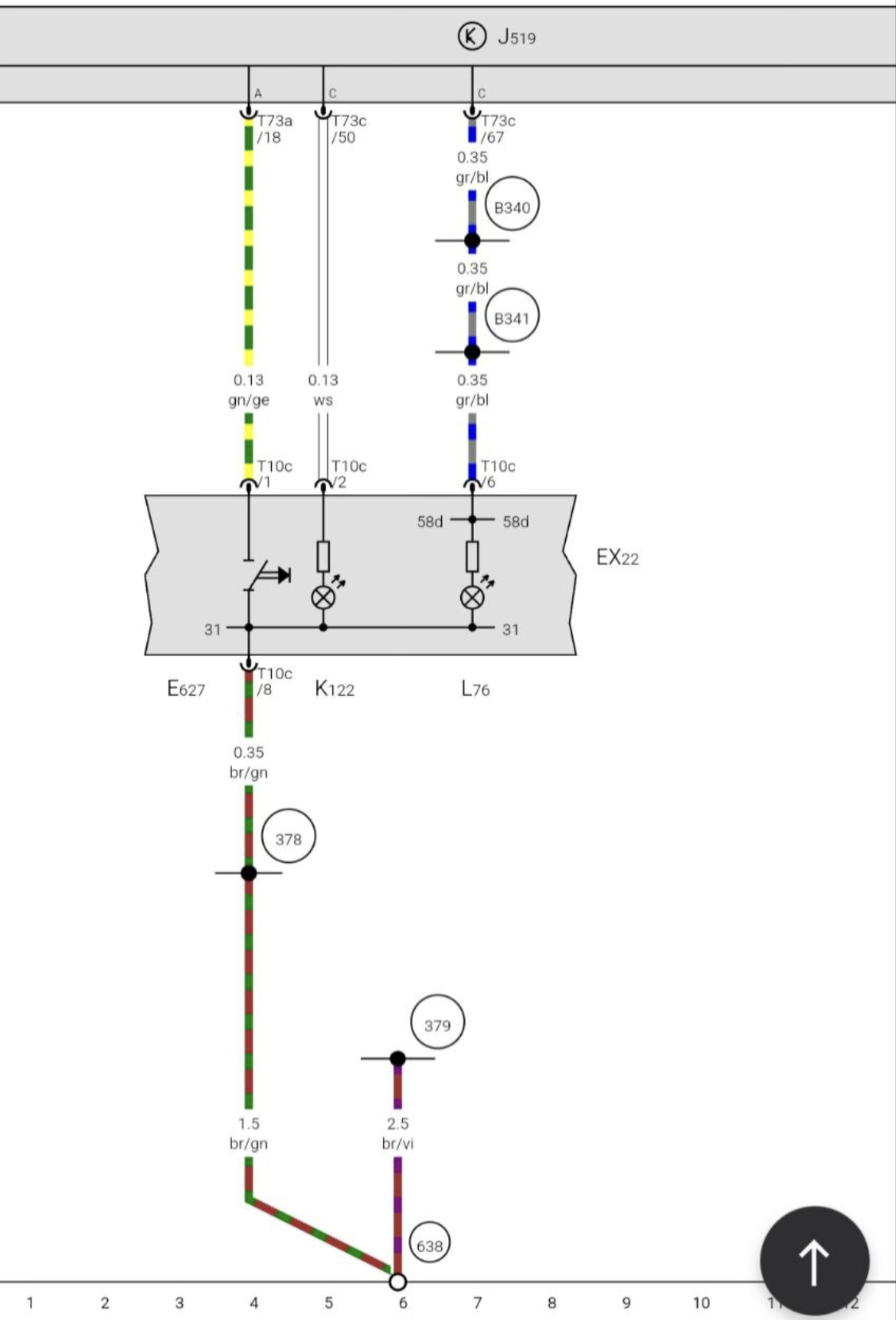

Для тех у кого установлен и подключен по штату обогрев лобового стекла и нет отдельной кнопки (включается только через климат в режиме Мах обдув лобового ) есть возможность подключить отдельную кнопку. Понадобится кнопка без фиксации с индикацией, 2 пина N 907 647 01, провод 0.35mm2 сечением.

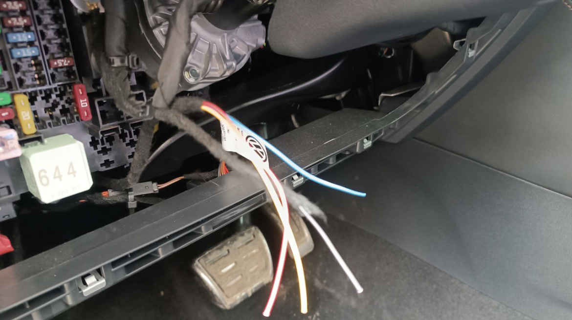

Добираться нужно  до разъёма блока BCM t73A пин 18 (командный провод включения) и разъема t73C блока ВСМ, пин 50 (+12в питания индикации о включении обогрева).

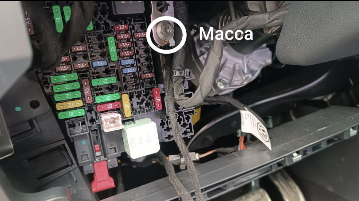

Выводим к крышке предохранителей,можно врезать кнопку туда .
Подключение следующим образом.
  Постоянную массу подключаем к кнопке включения по схеме :  масса общая с лампой индикации и контактом кнопки.
Провод от t73с "пин 50" подключаем к плюсу лампы индикации.
Провод от t7ЗА "пин 18"
Подключаем на контакт кнопки.

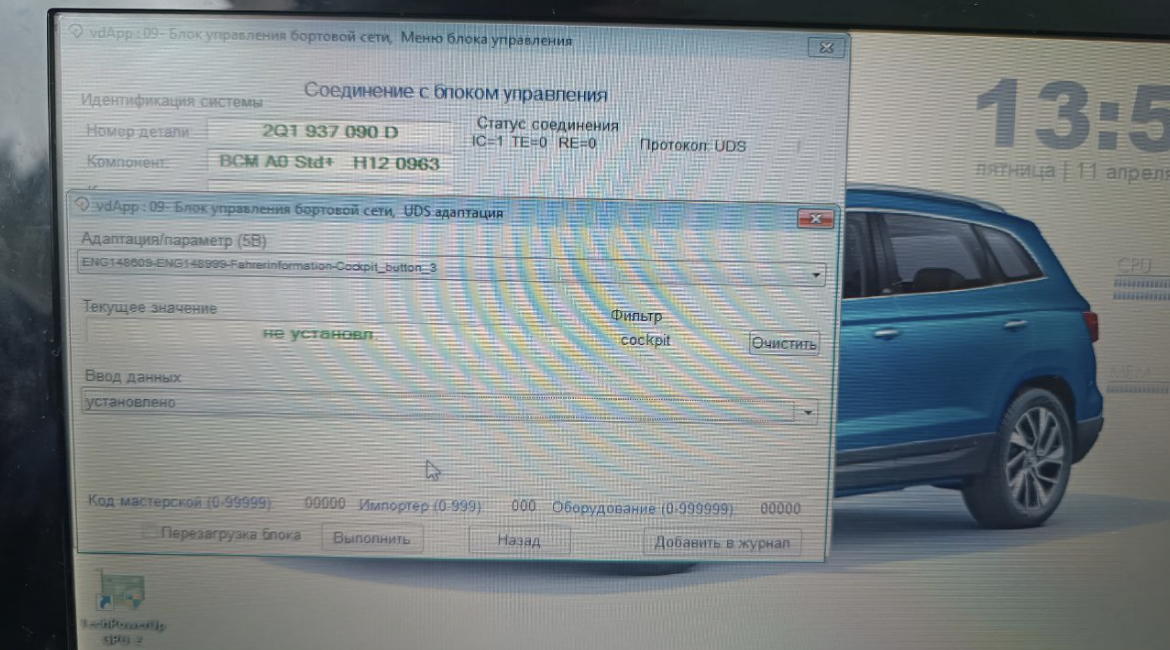

Теперь нужно сделать адаптацию в 9 блоке , указав, что кнопка установлена.

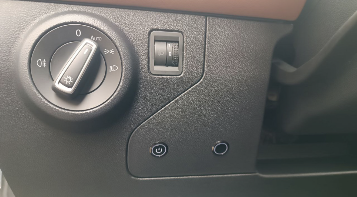

В итоге получаем кнопку включения обогрева лобового стекла.
При разовом нажатии, включается обогрев, загорается индикации о его включении.
Через 10 минут обогрев отключается, индикация гаснет.
