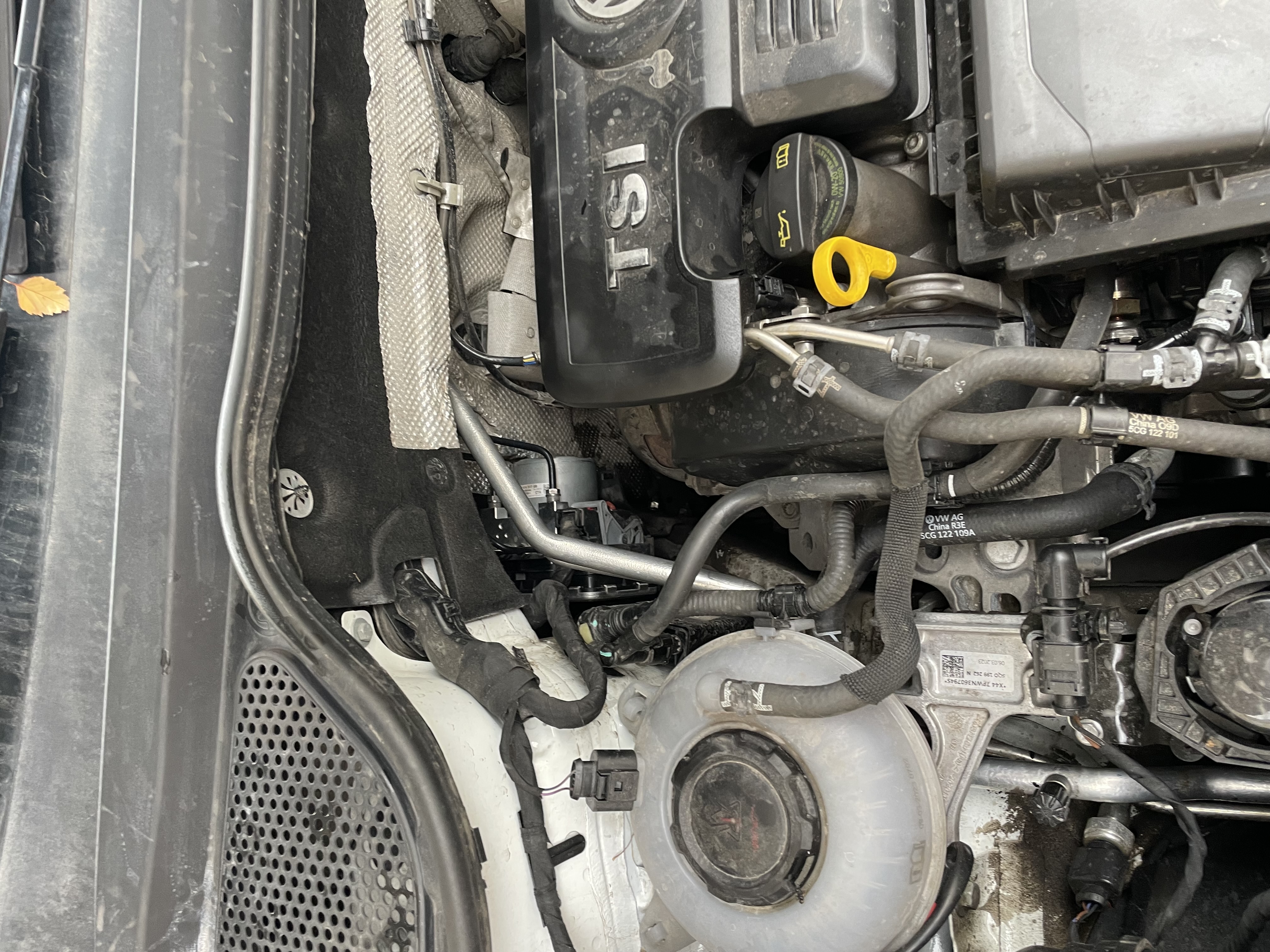

Вынуть предохранитель. Для этого нужно найти под капотом  в блоке предохранителей плавкую вставку 30А ( розовая квадратная вставка) , отвечающую за систему ESP , и вынуть ее. В комбинации приборов загорится сигнализатор неисправности системы, но ESP нам больше мешать не будет. Правда потом кучу ошибок  придется удалять по многим системам
Или :

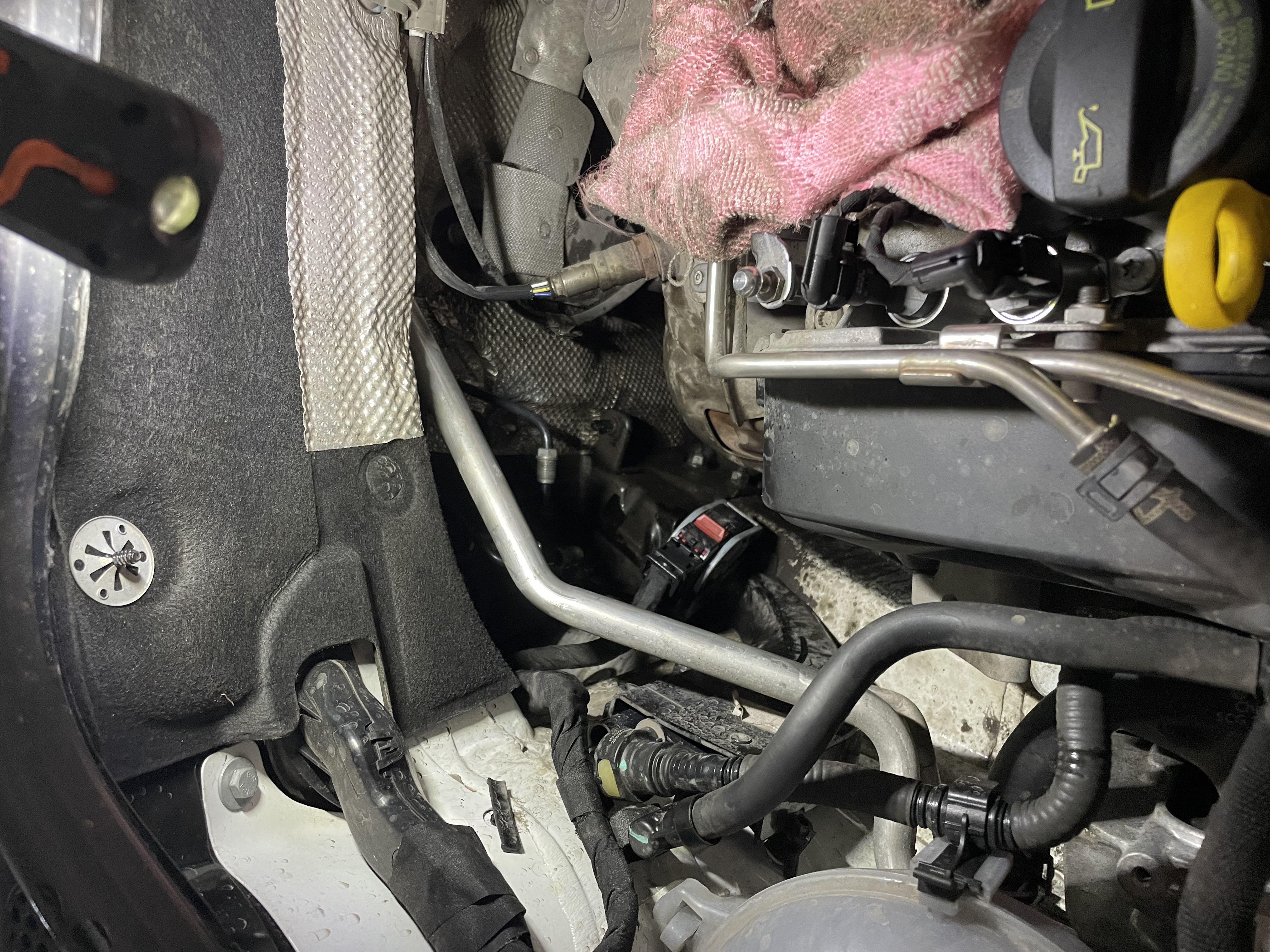

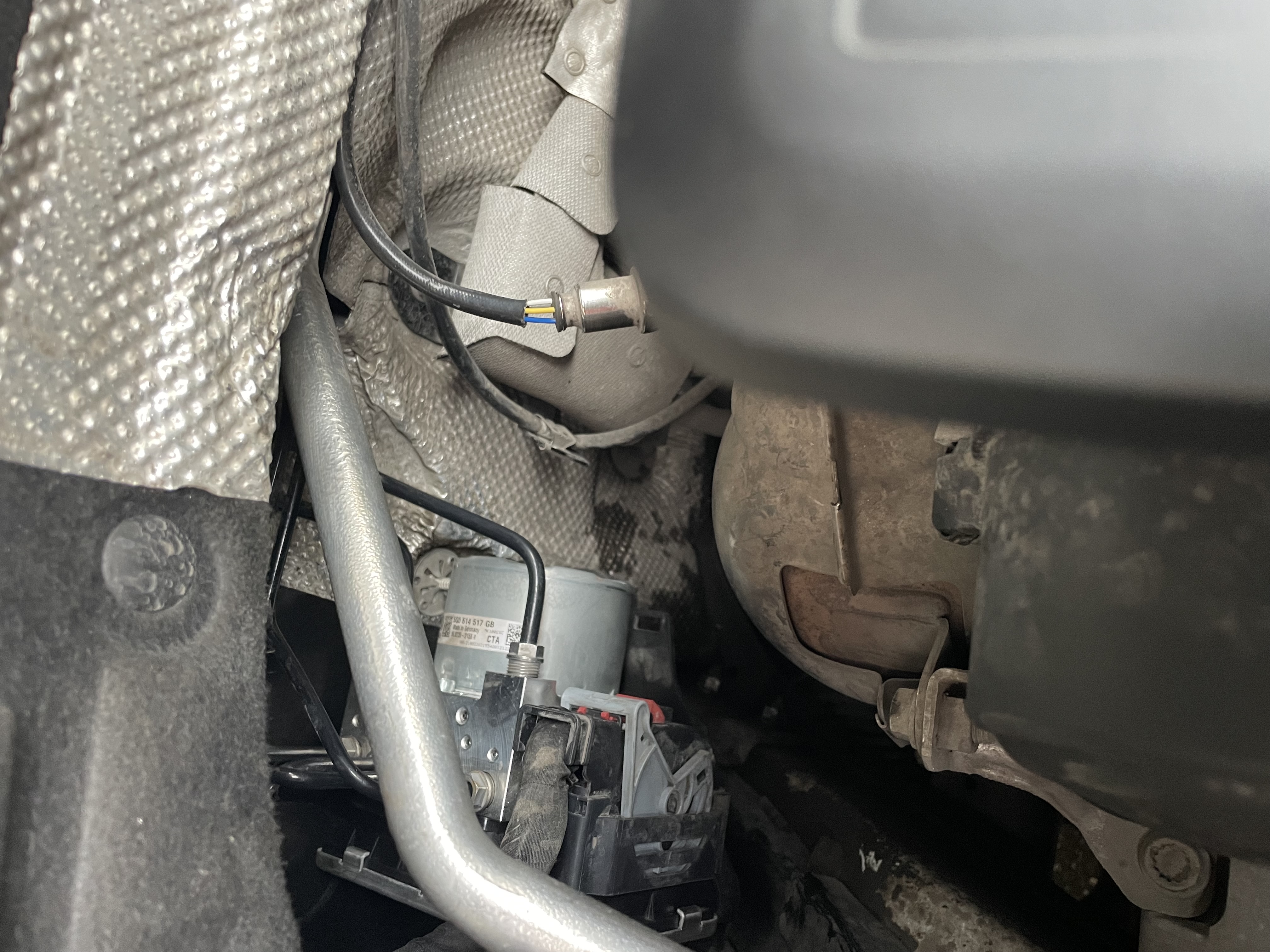

Отсоединить разъем одного, любого колесного датчика АБС. Система тут же полностью вырубится. Только нужно защитить разъем от грязи и влаги.
Или :
Снять разъем с центрального блока АБС. Эффект тот же. И не забудьте, как и в предыдущем варианте, защитить контакты от попадания на них грязи.

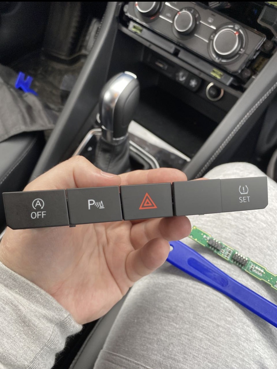

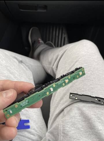

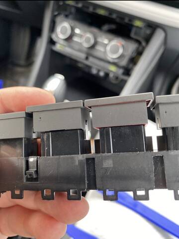

Вряд ли получится в этот блок вставить свою кнопку, я его разбирал. Там не каждая кнопка отдельно, а единый блок кнопок, с единой платой по всей длине блока, с единым пучком проводов. Либо что-то паяльником мутить.
Но проблема не в кнопке - ее любую можно воткнуть, для проверки
вот для тигуана кнопка
вот для гольфа, сразу с обжатым пином для блока абс. Эта нам больше походит.

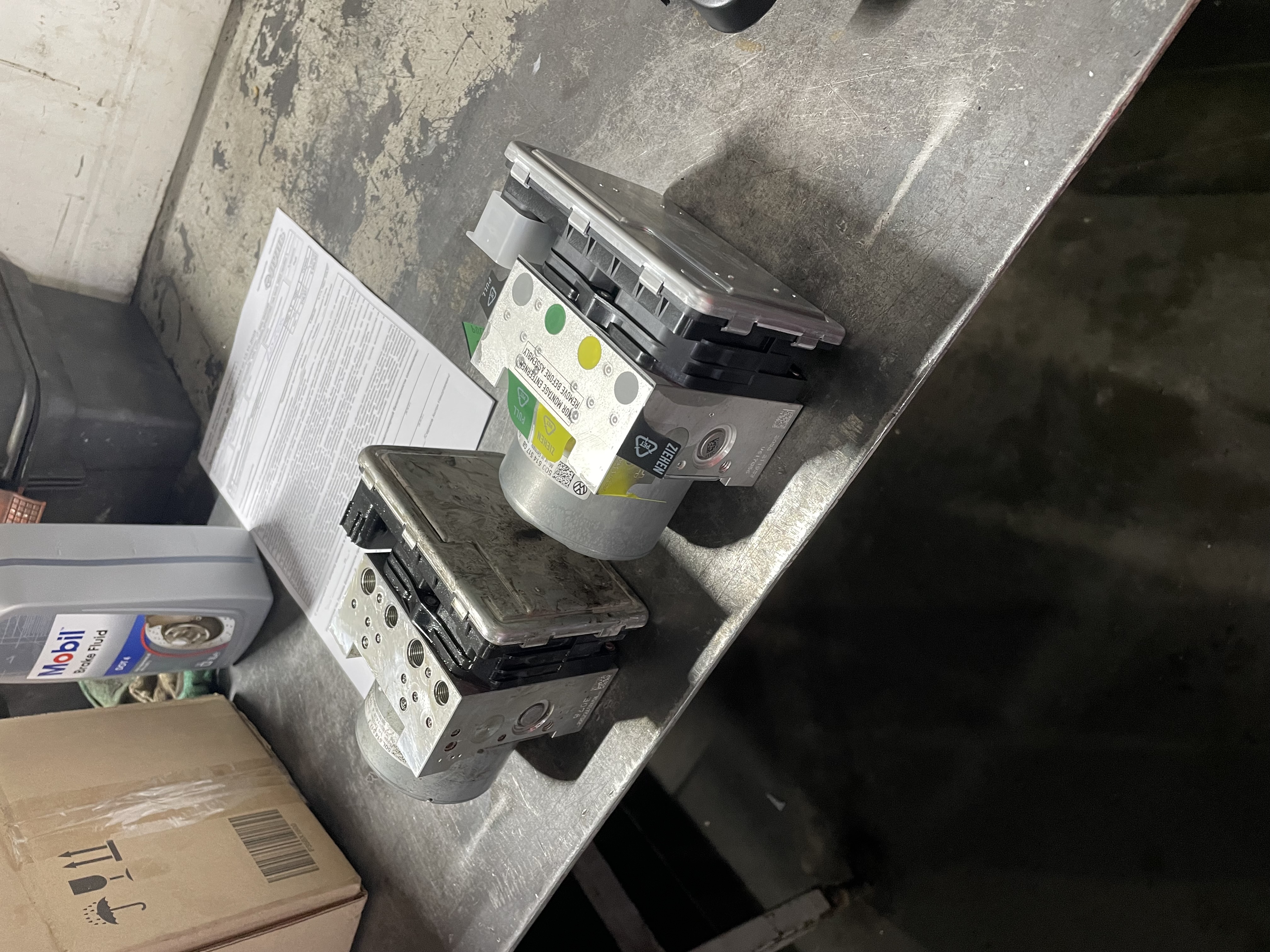

Пообщавшись, в тч  по этой теме с MaхQfz ( Максимом) , выяснил , что  наш блок ABS не поддерживает функцию Stop&Go ассистента ACC , а также включения /отключения ESP-ASR , EDS/XDS..Т.е функционал  блока несколько урезан обрезан. Поискали ,что можно сделать - есть сравнительно недорогой  блок ABS 5Q0 614 517 GE для MQB, который ,в принципе ( теоретически)  можно перезалить и провести адаптации.. но есть определенные риски. В нашем блоке 5QL есть
PR-кода VL3 (функция:расширенные меры безопасности). Для блоков 5Q0…GD/GE - нет
Но я тогда еще пообщавшись с Максом , уже наверняка заказал блок 5Q0...GB у которого полный функционал, в т.ч. и под бОльшие тормозные диски и бОльшее тормозное усилие. Но он уже существенно дороже ( на 5т₽).

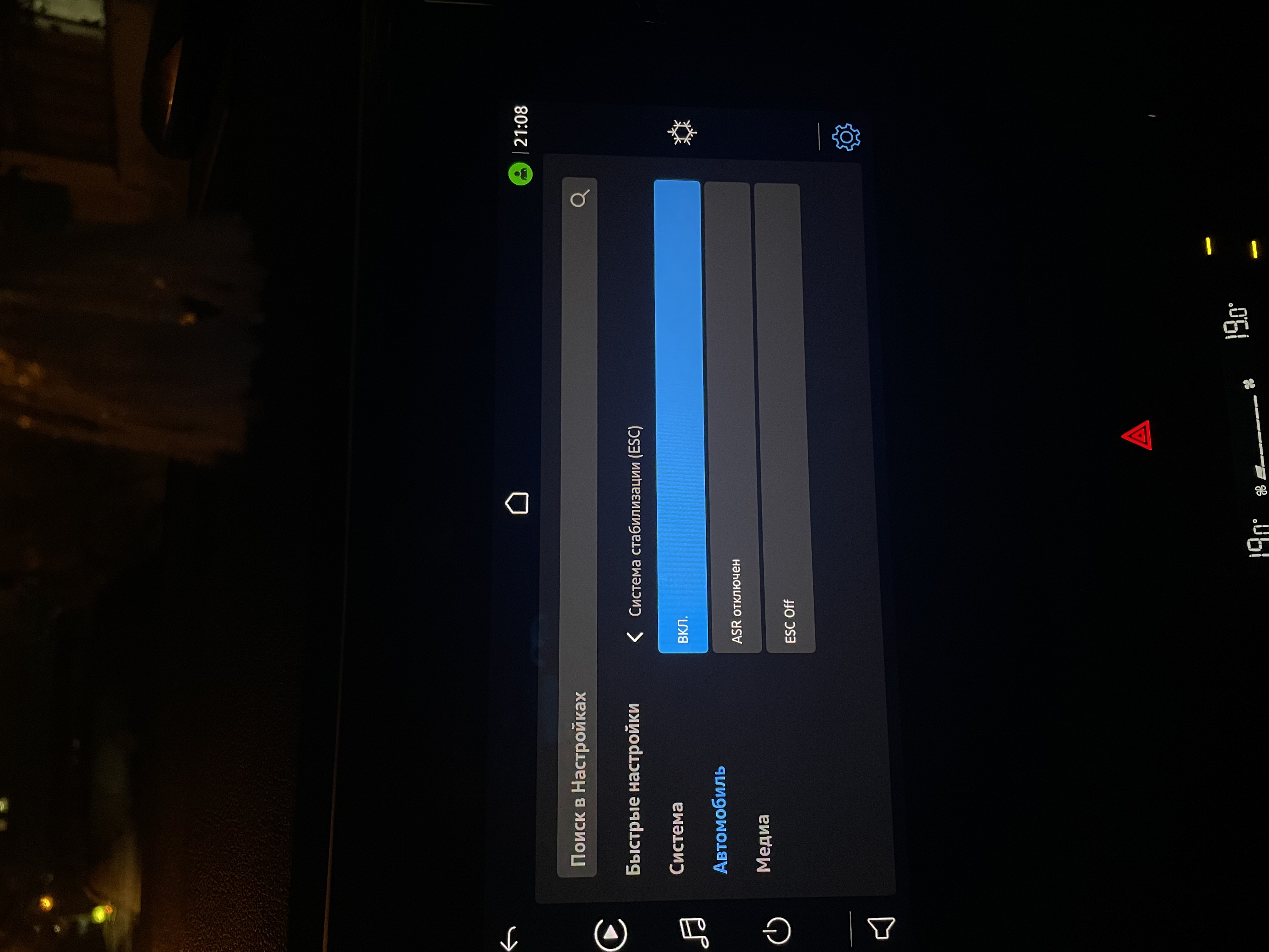

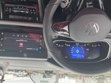

В MIB REGIO ( VW Taos ) на мониторе ,  есть виртуальная кнопка ESP on/off и ни чего городить/ врезать в консоль  и перепаивать штатные кнопки  не надо. Это несомненный + ;
https://upforme.ru/uploads/001c/53/c5/9/t302999.jpg
https://upforme.ru/uploads/001c/53/c5/9/t429084.jpg
https://upforme.ru/uploads/001c/53/c5/9/t277542.jpg
https://upforme.ru/uploads/001c/53/c5/9/t478747.jpg
https://upforme.ru/uploads/001c/53/c5/9/t546843.jpg
https://upforme.ru/uploads/001c/53/c5/9/t486155.jpg
Будем пробовать .

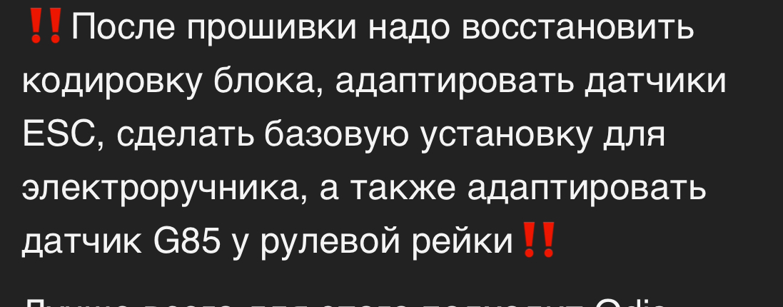

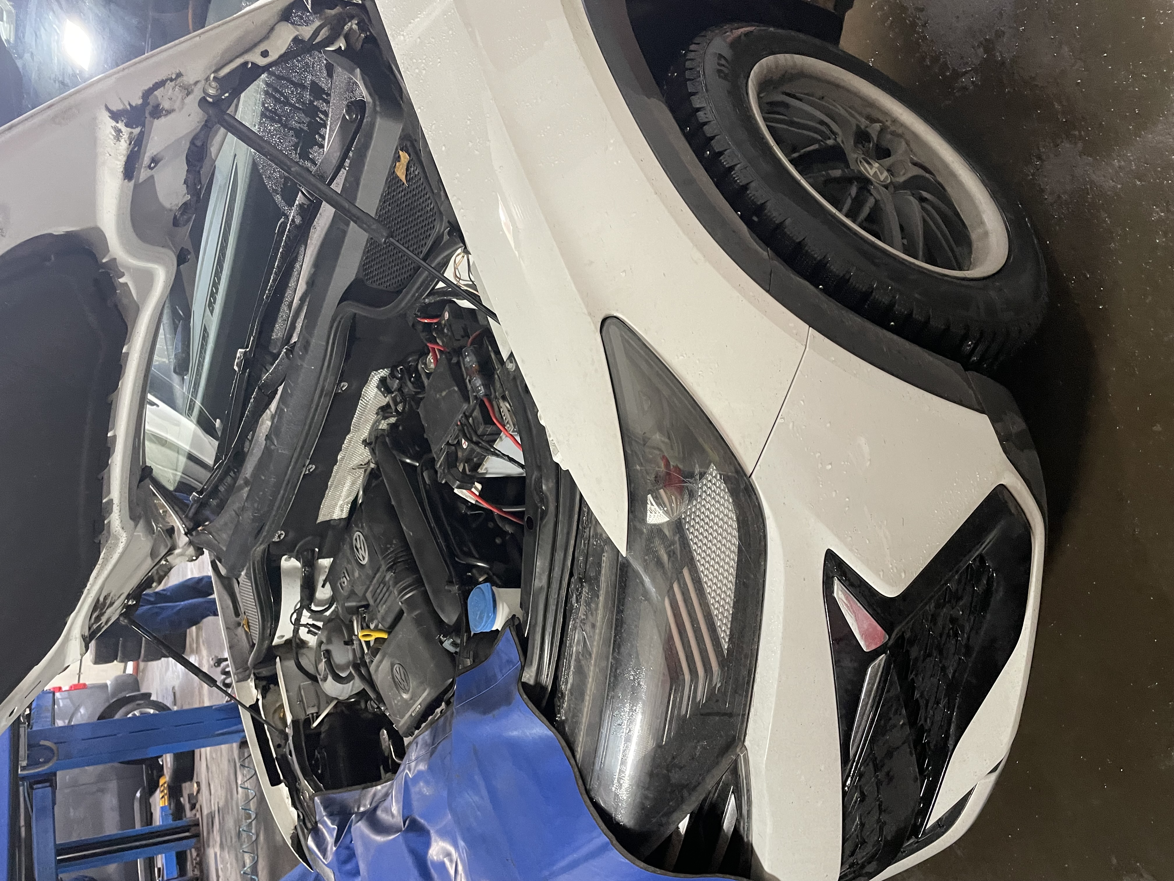

Первый этап(замена блока ABS) - успешно завершен. Осталось провести необходимые кодировки по отключению ESP / ASR. A попутно - активация системы Stop & Go , EDS ..
  Потратили много времени на то , чтобы провести базовые установки нового блока , так как кодировки штатного не проходили в новый блок . Кодировки пришлось фиксить и подправлять. Также,  после замены ABS  , пришлось провести заново адаптацию рулевого блока , так как зависла ошибка.
Наверно , после пробной поездки в течении часа, после этого , придется повторно прокачать тормоза .. Делал в автосервисе , который по началу очень скептически отнесся к затеи и не хотел браться , так как сами они не имеют возможности провести кодировки ОДИС-Е и они были не уверены в успехе . Боялись , что машина обездвижется . И согласились лишь тогда , когда согласился  , что ни каких претензий по этому поводу , я не буду предъявлять и это будут мои проблемы .
Адаптацию и заливку новых кодировок в онлайн осуществлял MaxQfz

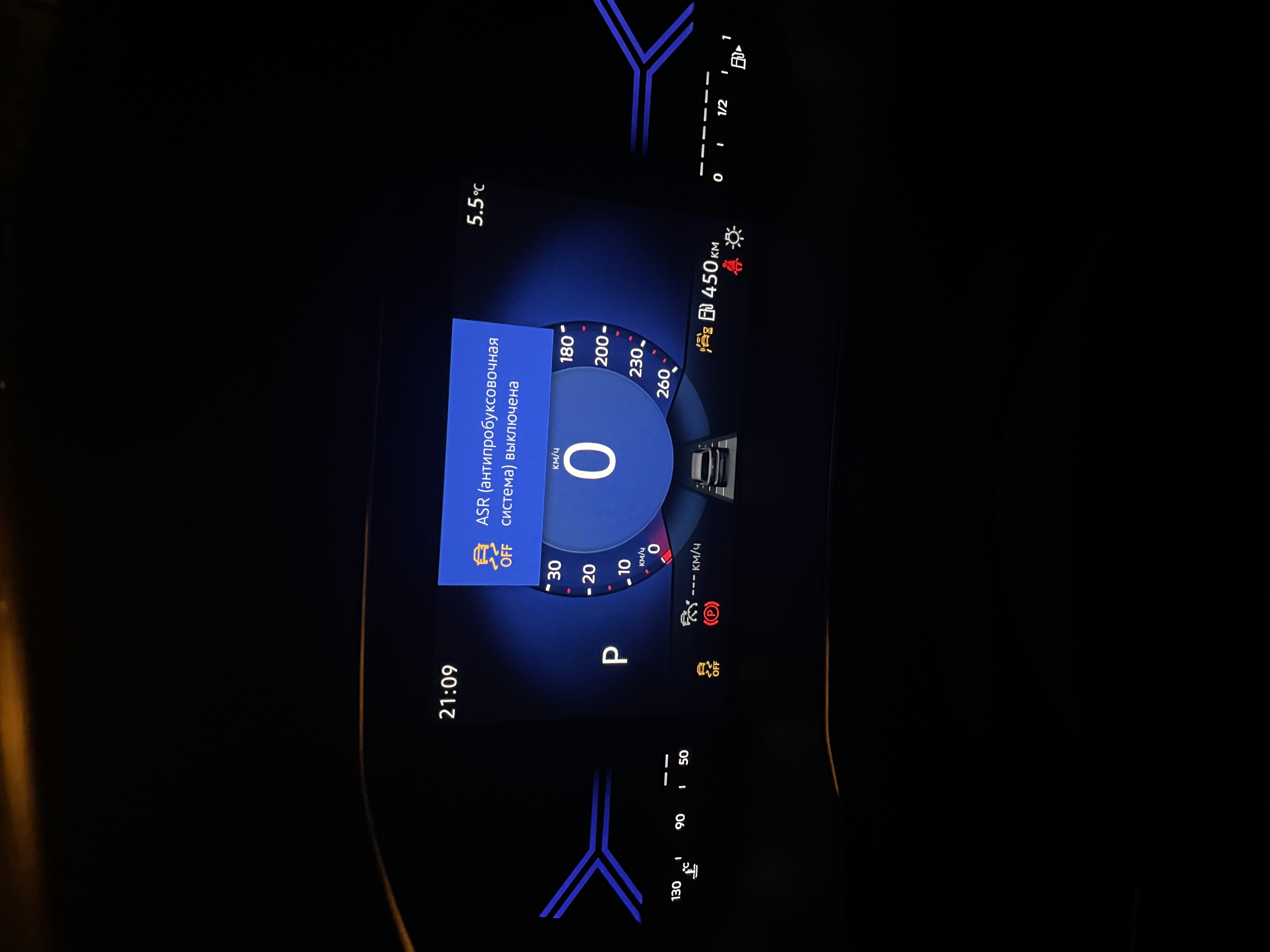

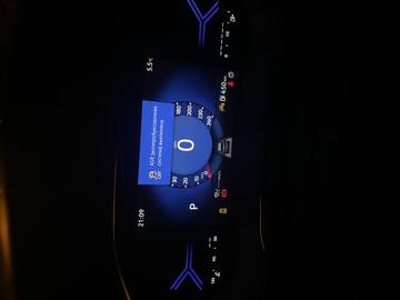

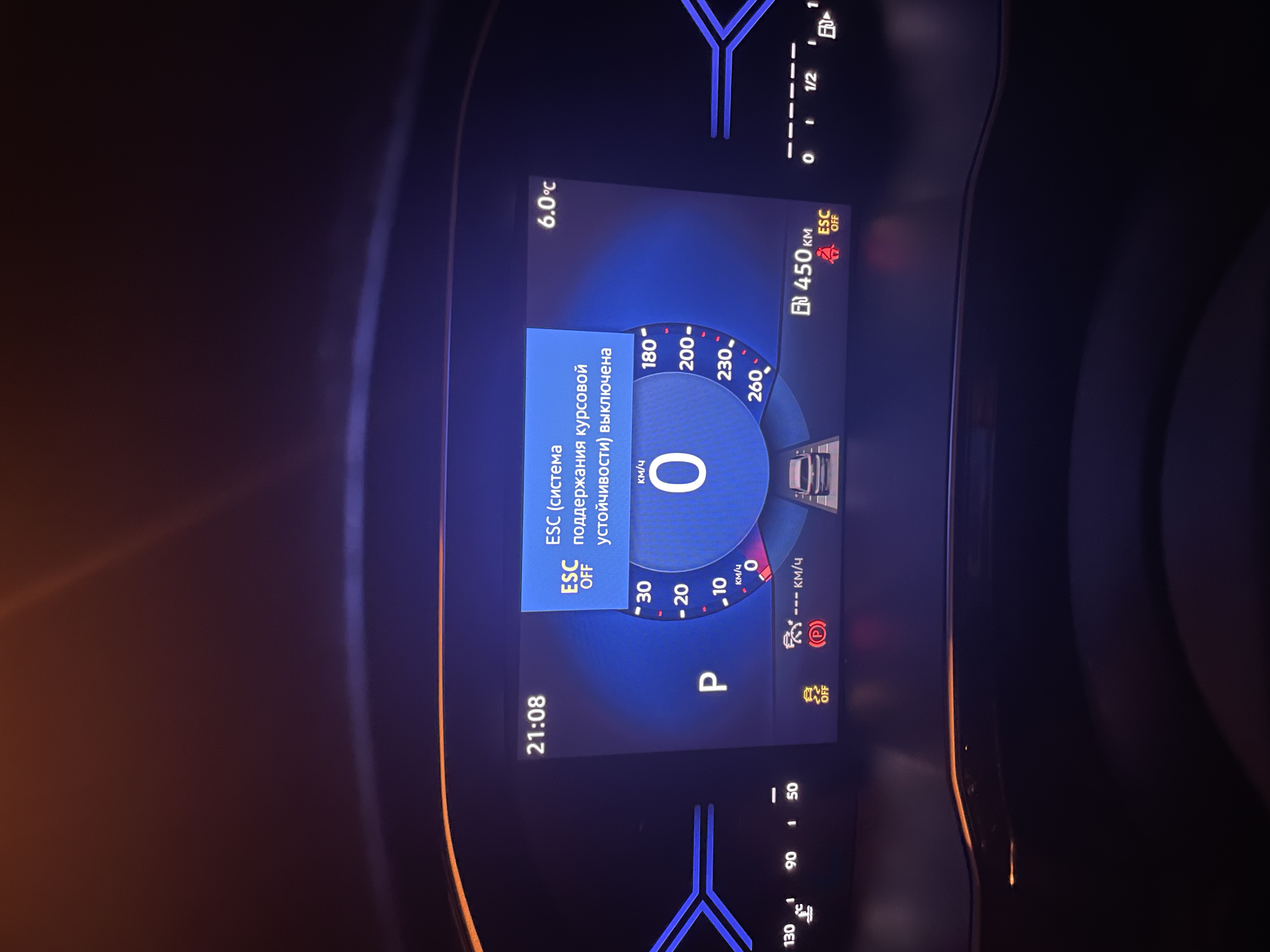

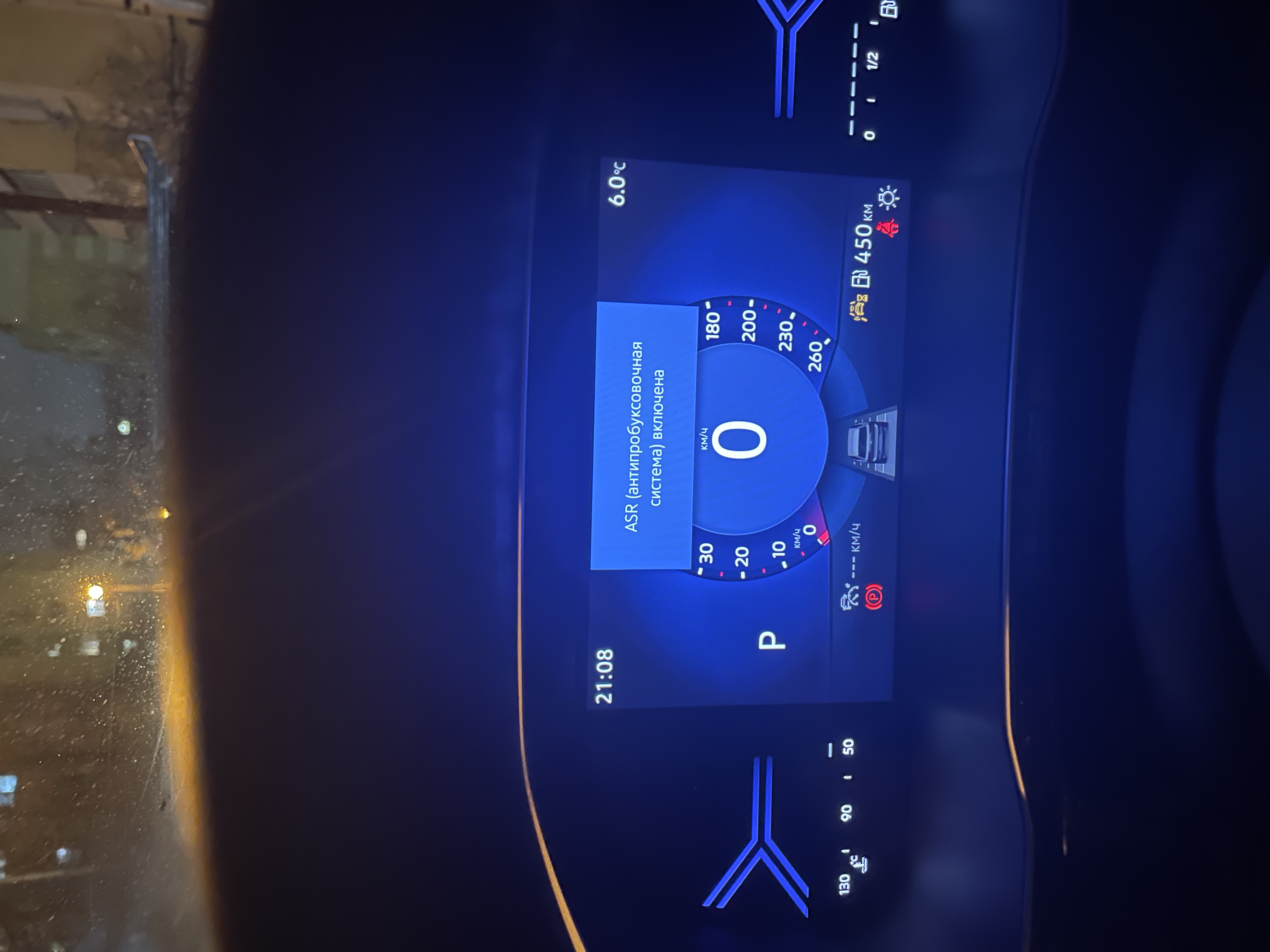

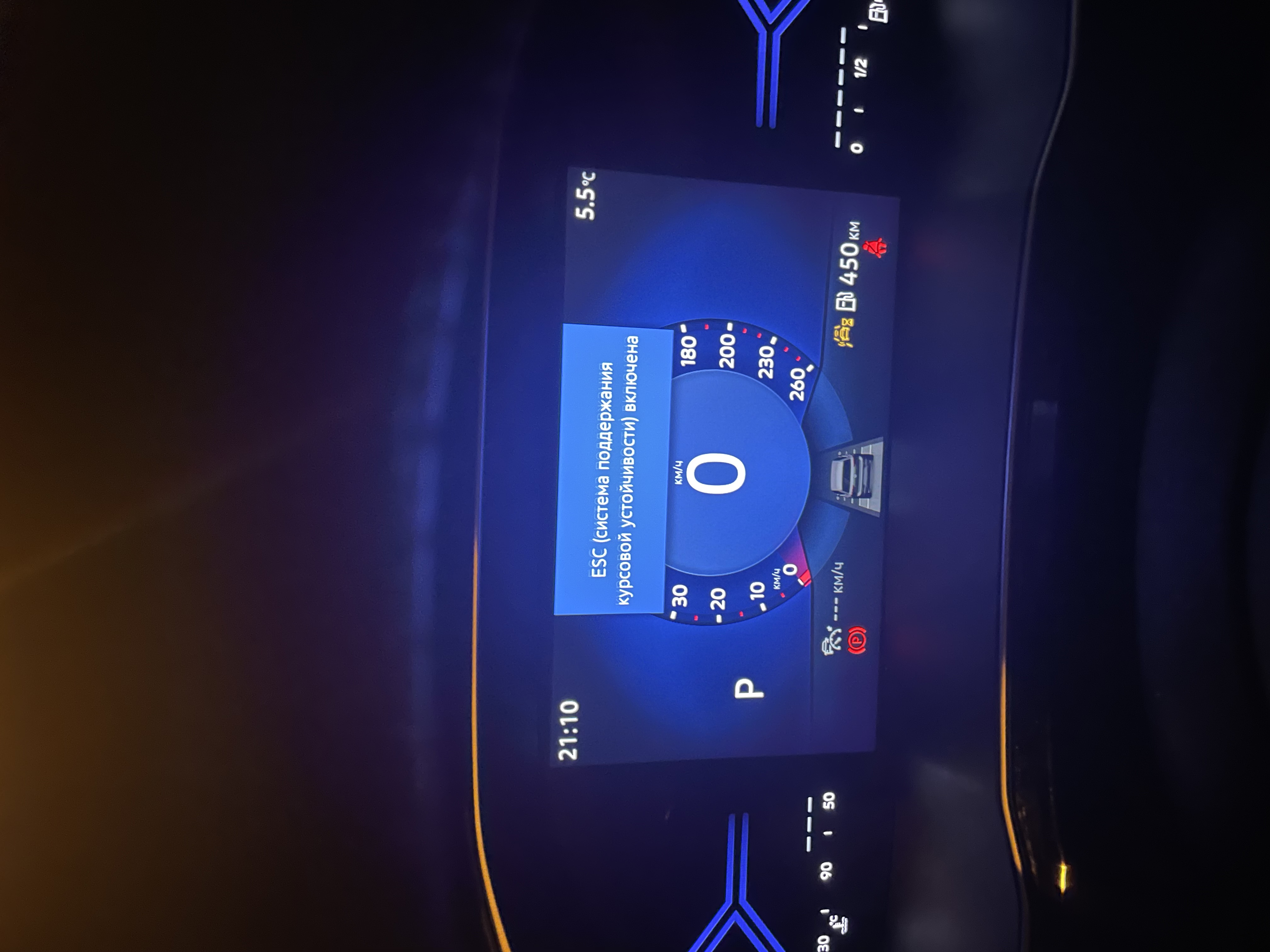

Ну итог проведенной работы :
https://upforme.ru/uploads/001c/53/c5/9/t869180.jpg
https://upforme.ru/uploads/001c/53/c5/9/t503884.jpg
https://upforme.ru/uploads/001c/53/c5/9/t475464.jpg
В менюшку майфуна , чтобы отключить / включить каждый раз лезть нет необходимости. Сенсорная кнопка на дисплее всегда доступна .
https://upforme.ru/uploads/001c/53/c5/9/t442766.jpg
https://upforme.ru/uploads/001c/53/c5/9/t206619.jpg
https://upforme.ru/uploads/001c/53/c5/9/t581886.jpg

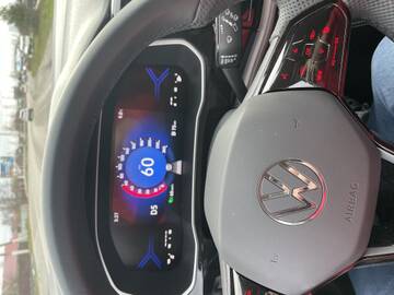

15
Функция включения отключенного  ECS/ESP при достижении 100км/ч
Проблема в доступе и проверке. У меня уже за 20 на улице,  до лета я туда точно не полезу

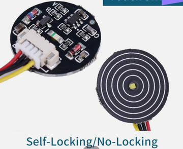

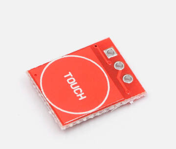

Ну нельзя сделать физическую, почему не поставить сенсорную? И не обязательно ESP, а к примеру подогрева чего либо , открытия электропривода багажника и тп.
А на заглушке сделать соответствующую гравировку. Услуги по лазерной гравировке кнопок предлагают на Авито .
