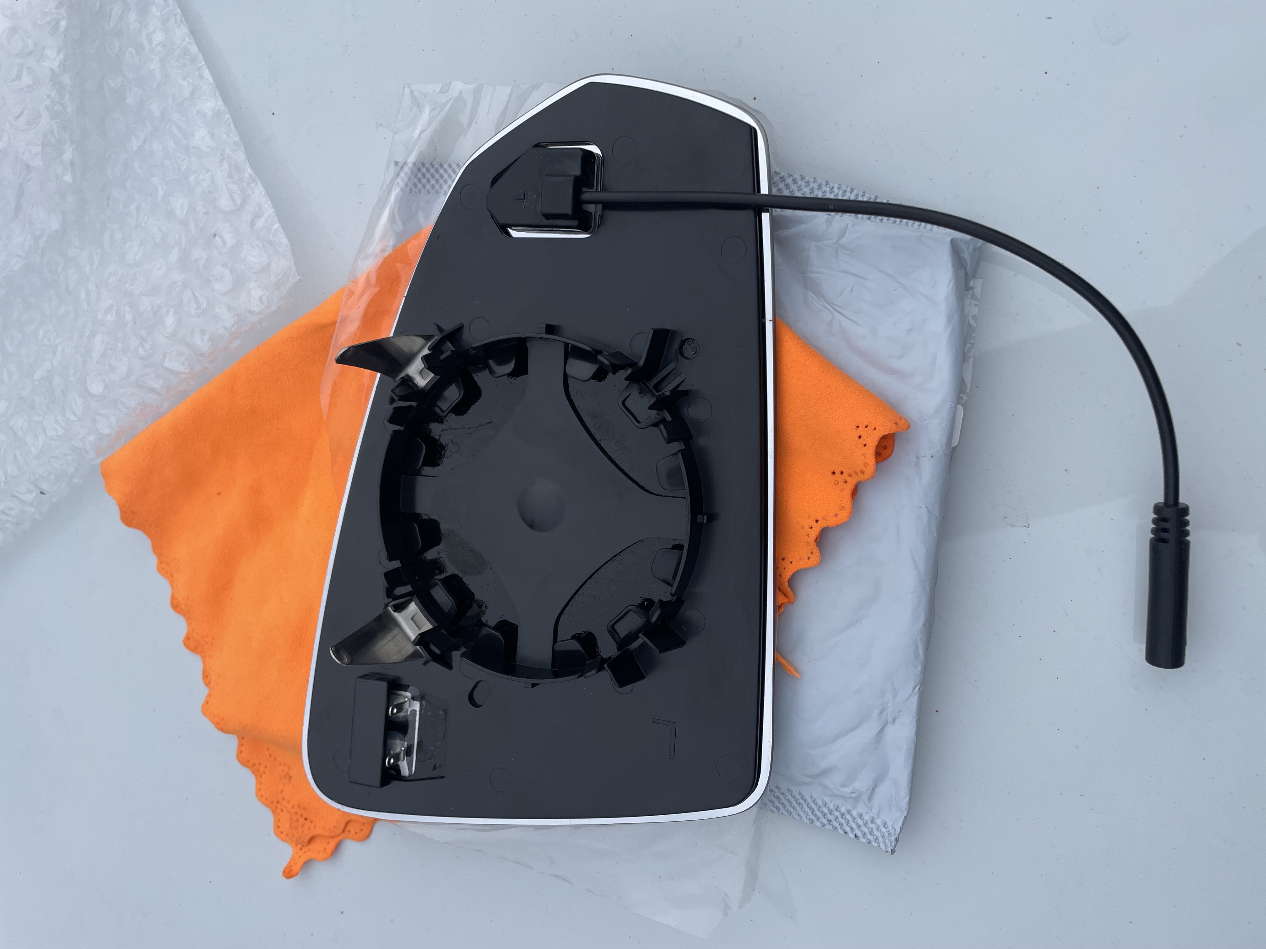

Фотки зеркального элемента с обратной стороны есть ? Сбрось , пожалуйста 🙂 сюда или в личку

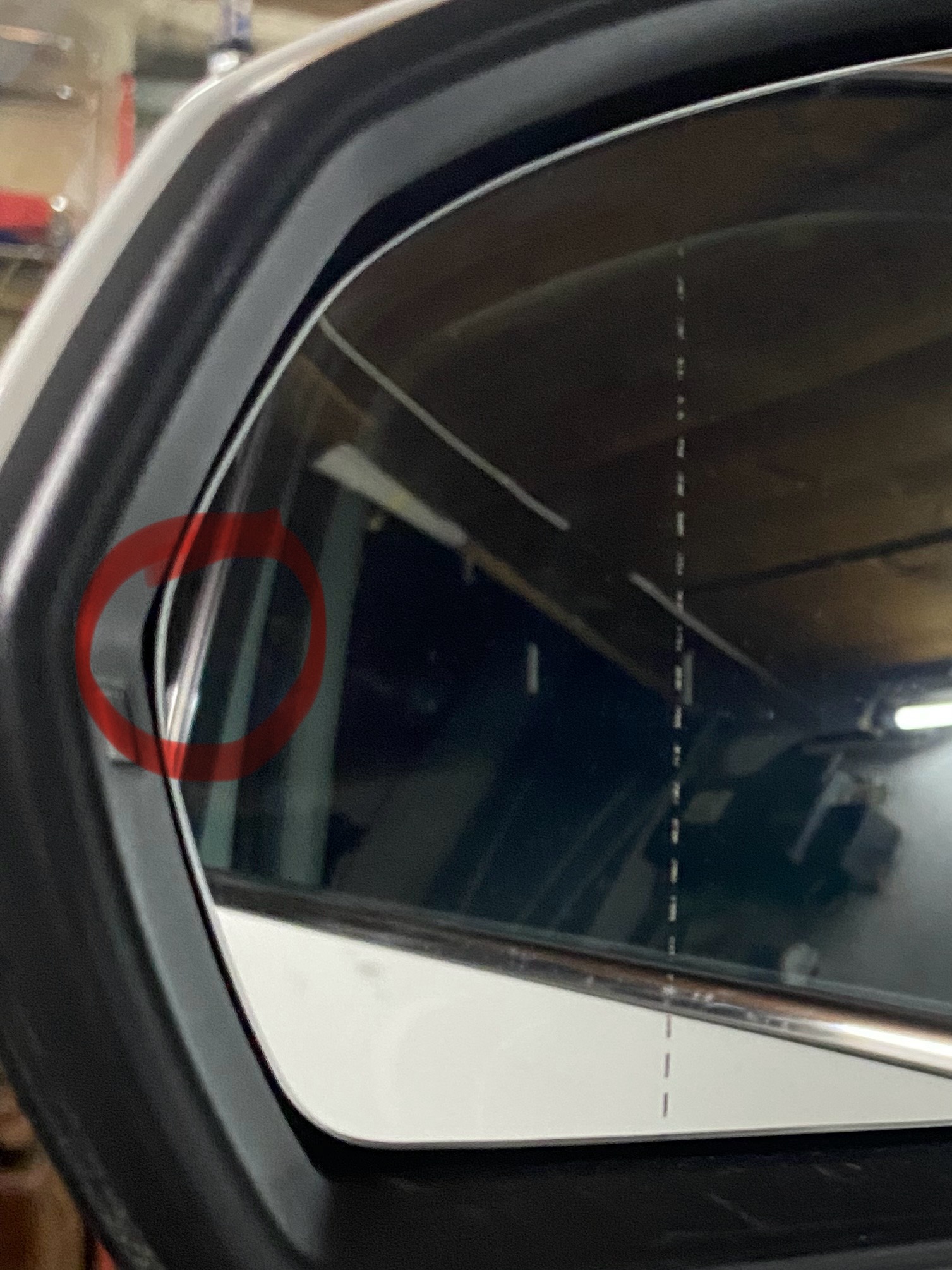

Снимается легко. Самый первый рисунок, в этой теме. Нажимаем на низ зеркала. Вставляем лопатку пошире вверх и отщелкиваем.  Потом, на место ставить - просто приложить и нажать, оно защелкнится

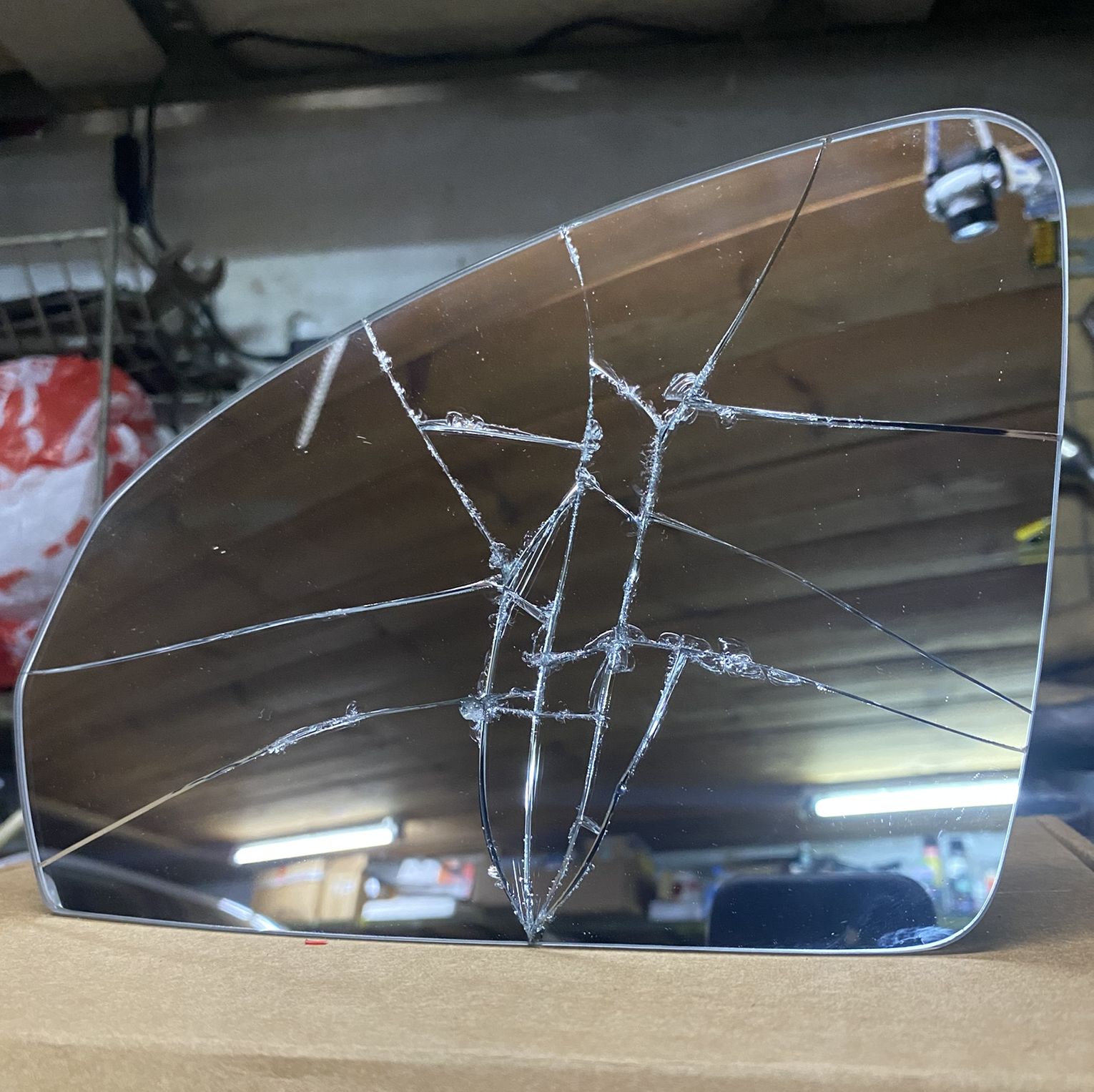

Сегодня попробовал снять зеркальный элемент. Зеркало треснуло, но не отщелкнулось. Бл..ь почему здесь все через задницу.
Раз 10 его снимал. Хз как так треснуло
Сегодня пришло зеркало с обогревом, снял треснувшее зеркало и вуаля - обогрева нет. Возникает вопрос, если прокинуть проводку и подключить как описано выше в теме, будет это работать?(обогрев заднего стекла у меня поврежден китайцем)

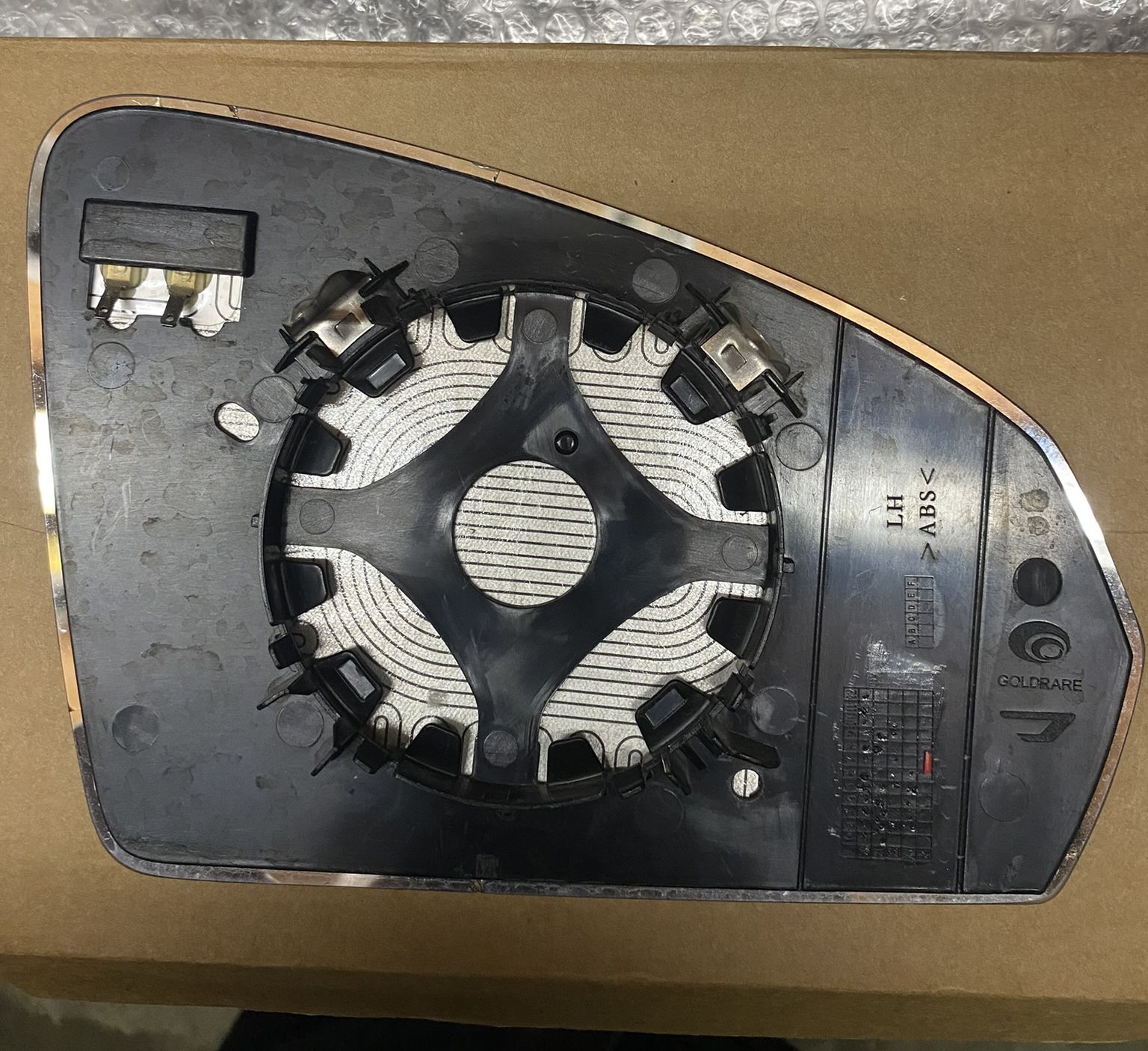

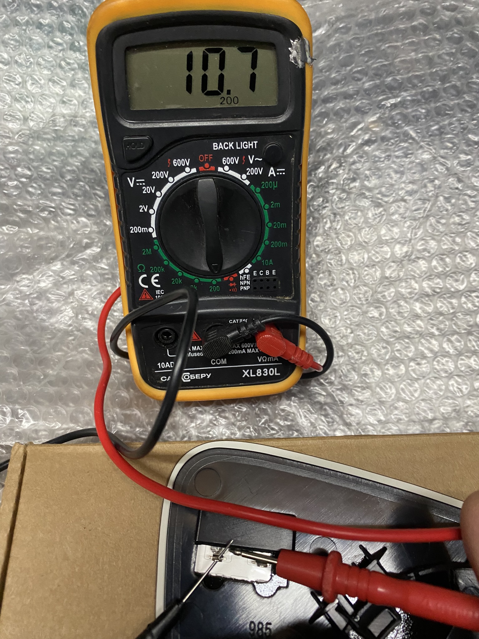

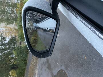

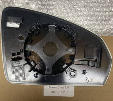

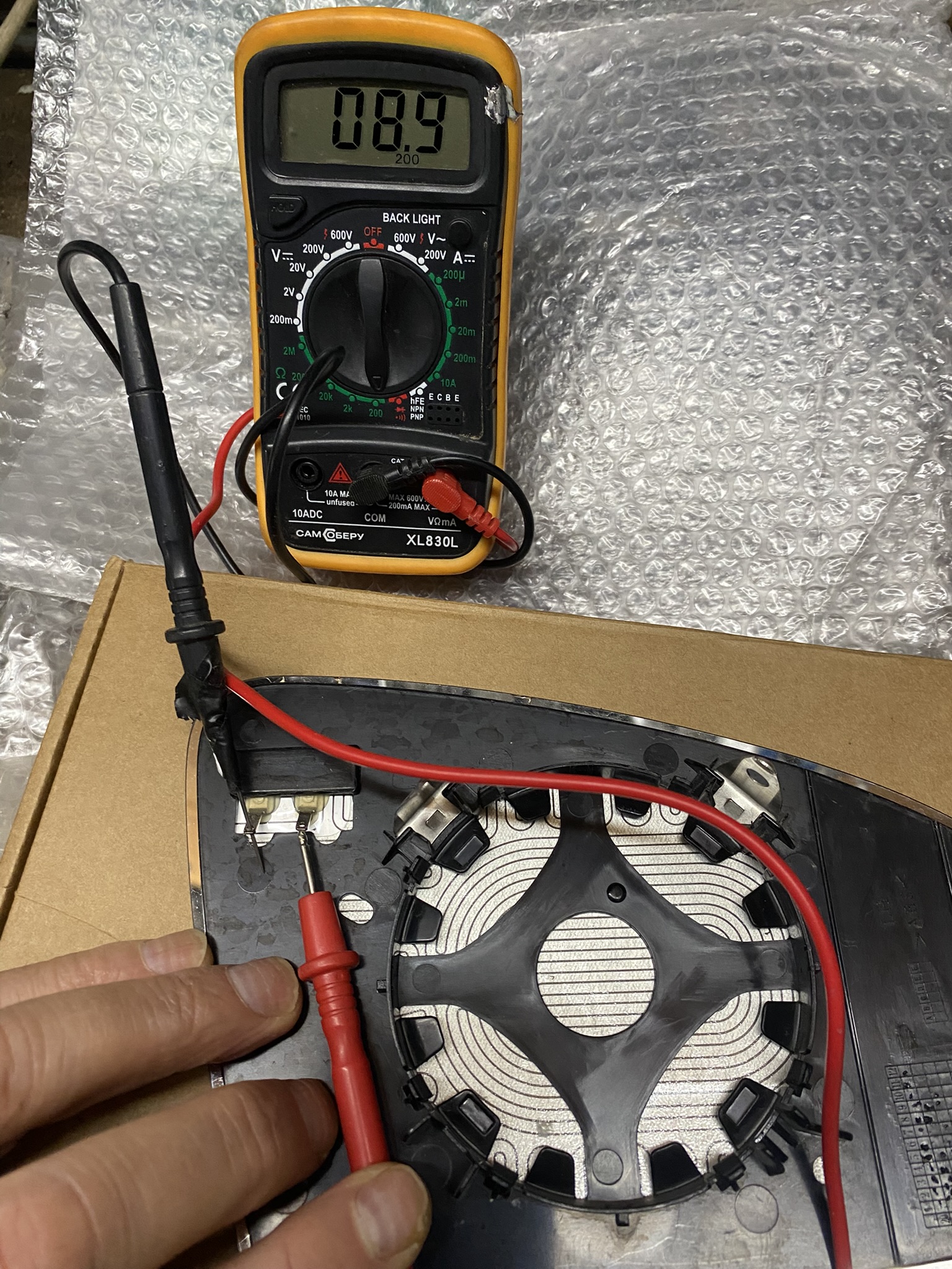

Недавно менял левый элемент с подогревом,который сам повредил при снятии,чтобы проверить питание обогрева.Вроде всё аккуратно делал,не первый раз,а стекло треснуло.В итоге наказал себя за любознательность.Всё работало в штатном режиме.Заказал новое от VW Tharu.Подошло,есть небольшая разница по сопротивлению и геометрии.

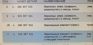

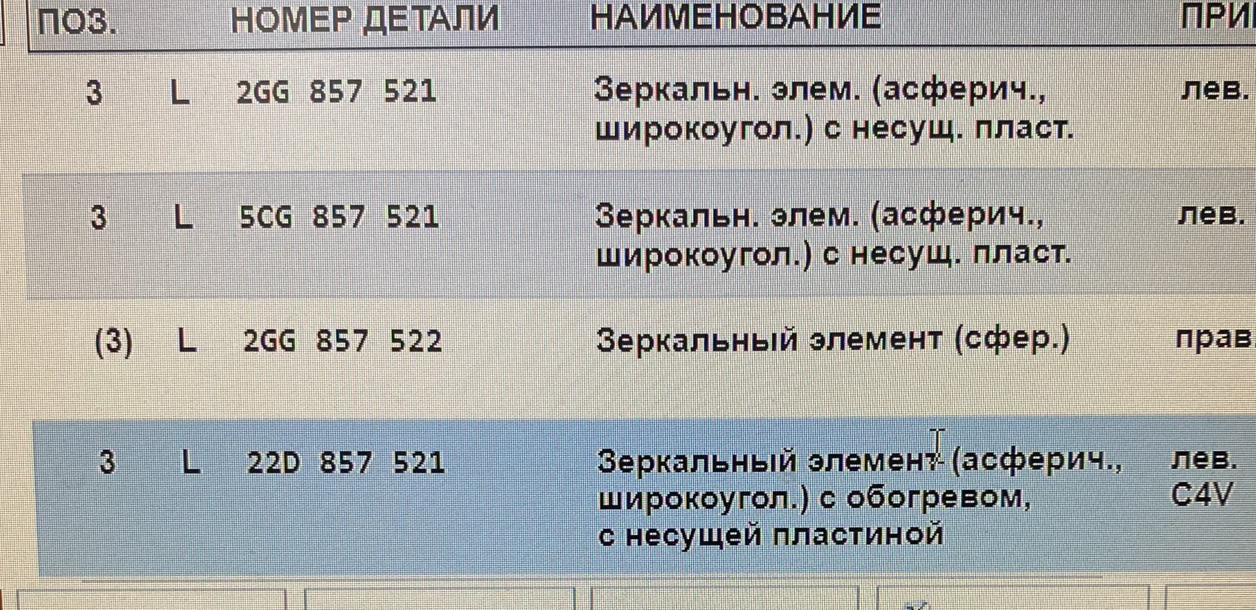

Добрый день!Подскажите,от VW Tharu стёкла для зеркал .У Вас левое асферическое? 5CG857521B?
Отредактировано Partisan 32 (2026-08-01 11:00:03)
28
Хм 🧐. От VW Tharu тоже поставил ( под BSD ) , так вот не присматривался , вроде все стало один в один и греет без проблем
Добрый день!А правое зеркало от Vw tharu номер не подскажете?
