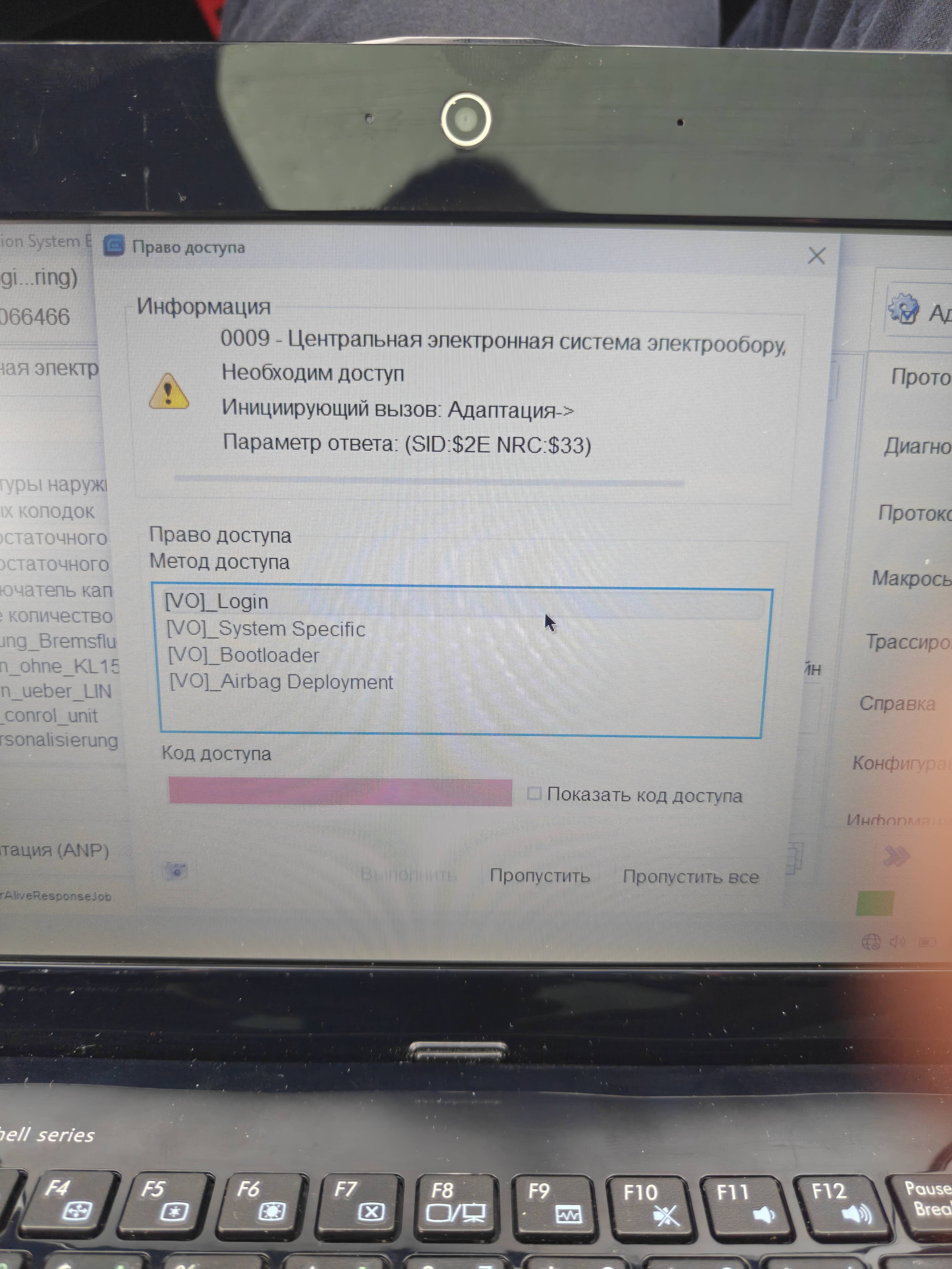

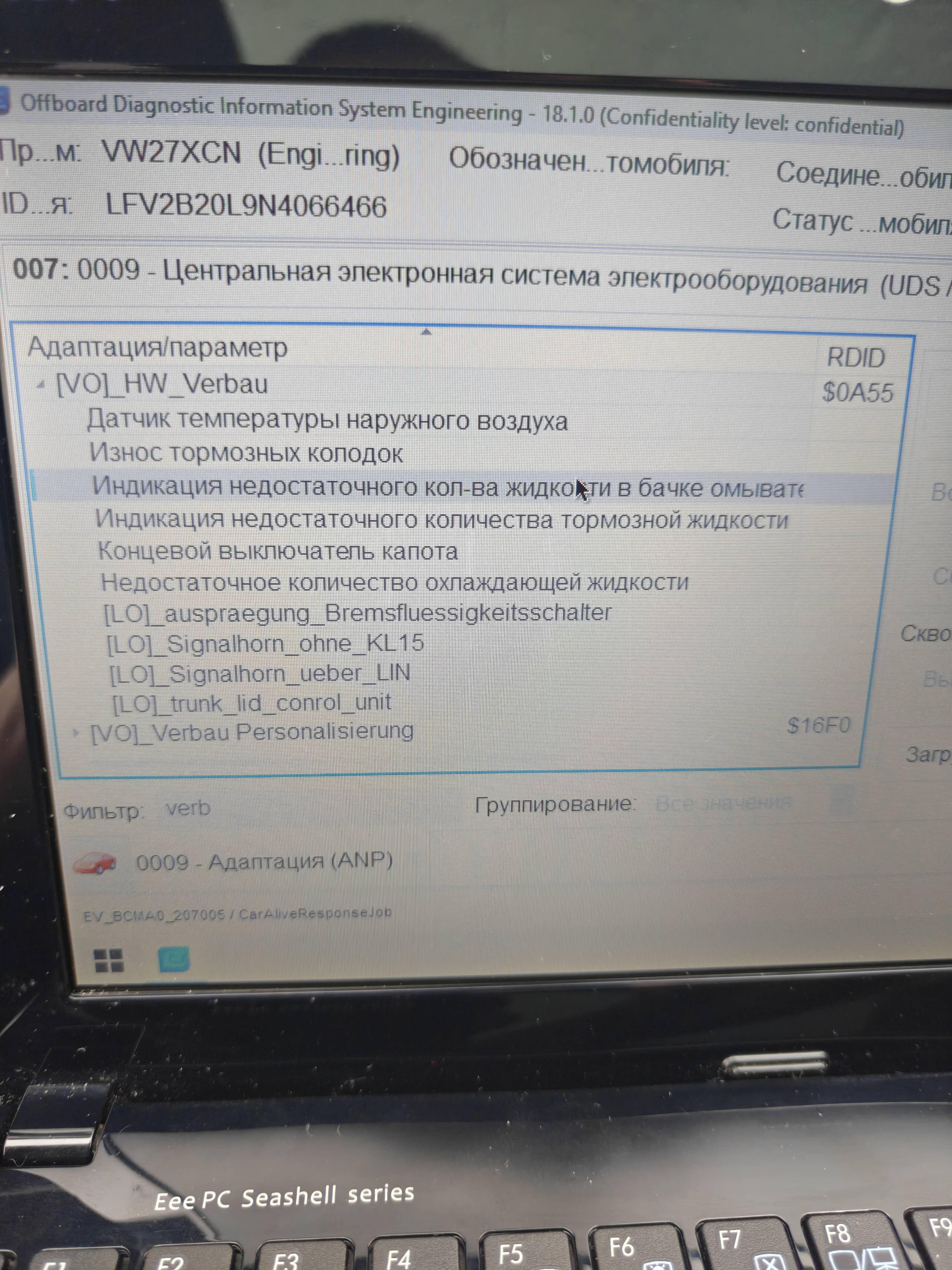

Сегодня таки победил датчик уровня ОЖ. Использовал Odis-E с адаптером из Китая VNCI6154A
В блоке 0009 - Центральная электронная система электрооборудования (ВСМ) находим параметр:
[VO]_HW_Verbau - Индикация недостаточного кол-ва жидкости в бачке омывателя. Меняем значение на установлен и проводим адаптацию (код доступа 31347)
