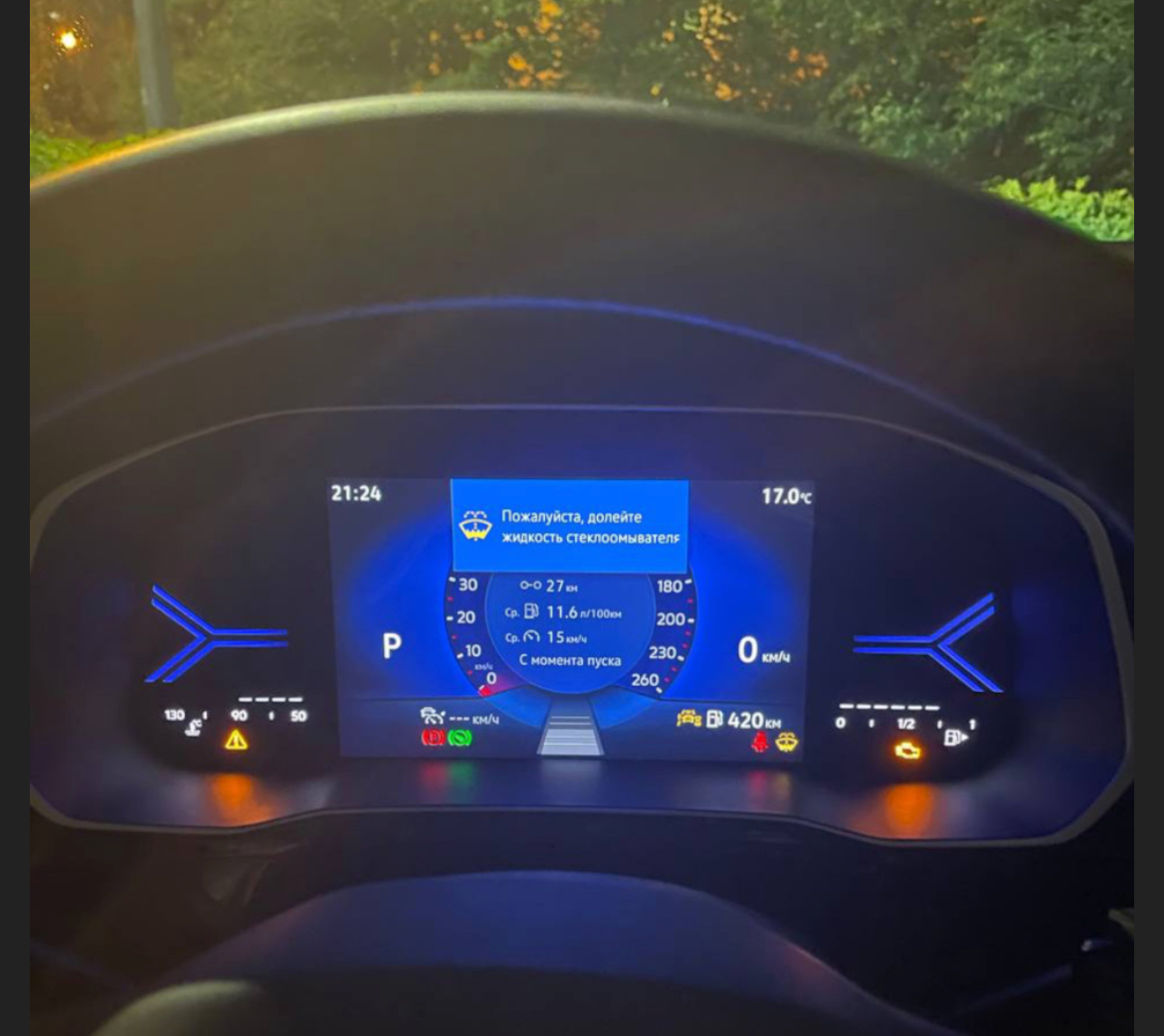

Всё работает!

поставил вот https://ozon.ru/t/lQx7WVh такой сразу с датчиком
работает
