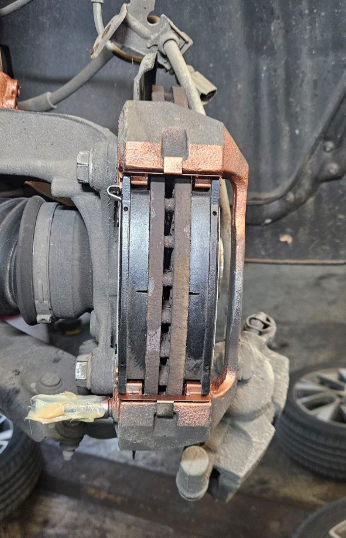

Проверка  толщины  наружных и внутренних фрикционных  тормозных колодок проводится визуально, через штатные отверстия в ободе колеса или для лучшей оценки , при снятии колеса. Минимально допустимая остаточная толщина не должна быть менее показателя "а",  2мм.

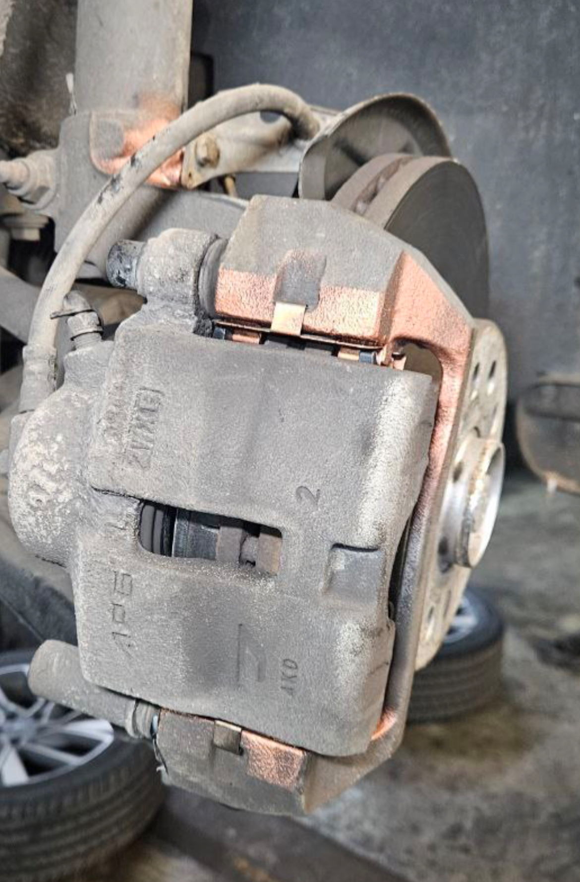

- Снимите тормозной суппорт -1- и закрепите его проволокой, чтобы вес тормозного
суппорта не задавил тормозной шланг.
- Снимите тормозные колодки -2 и 3- с тормозного кронштейна -4- в направлении стрелки.
Тщательно очистите и удалите ржавчину со всех опорных поверхностей тормозного кронштейна и тормозного суппорта с тормозными колодками.

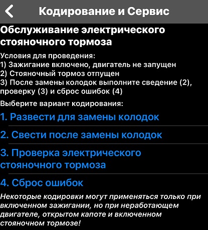

С помощью — диагностического тестера автомобиля , выполните сброс поршня электромеханического стояночного тормоза.
https://upforme.ru/uploads/001c/53/c5/9/t762393.jpg
Перед нажатием на поршень тормозную жидкость необходимо откачать из бачка с тормозной жидкостью. В противном случае. если в этот период будет добавлена тормозная жидкость, тормозная
- Используйте → диагностический тестер автомобиля , чтобы втянуть поршень.

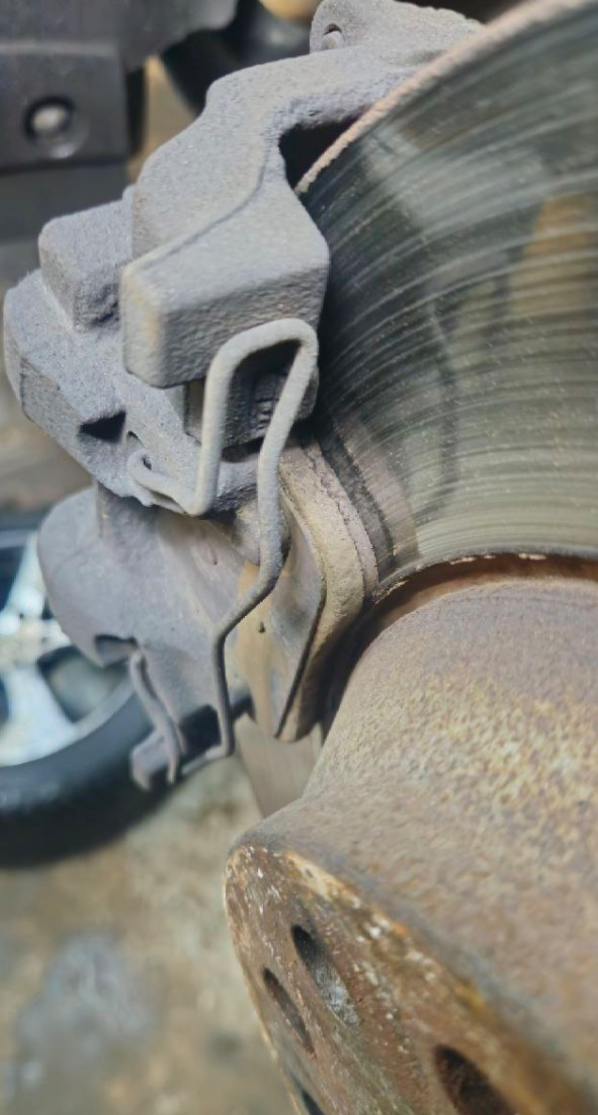

- Высвободить удерживающую пружину тормозных колодок -1- из тормозного суппорта -стрелка- с помощью отвертки -А- и крепко удерживать удерживающую пружину одной рукой -В-.
Опасность!
Опасность травмирования из-за давления удерживающей пружины.

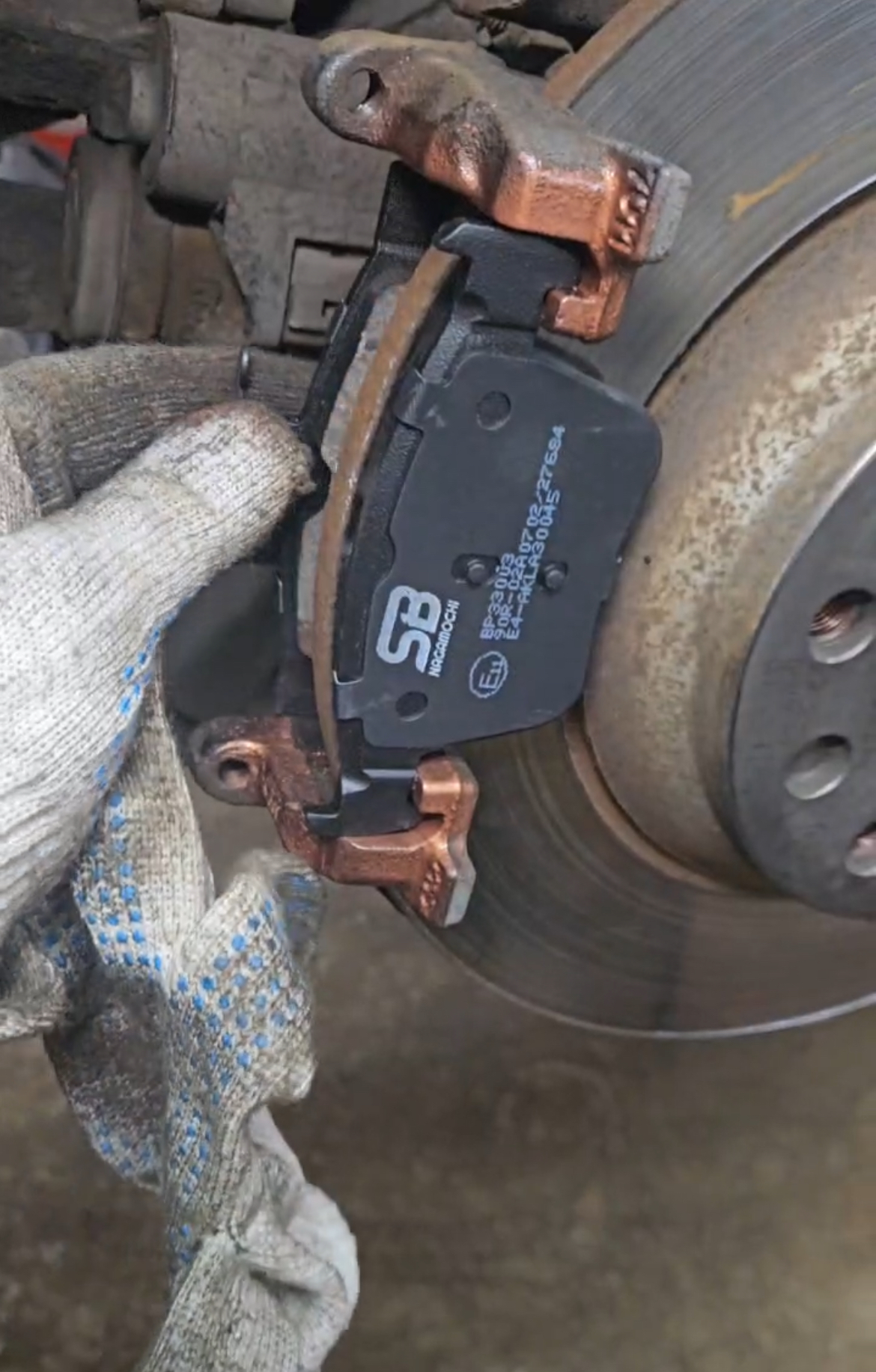

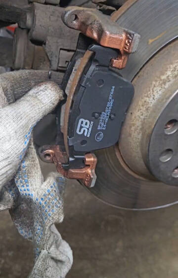

- Снять тормозные колодки - 2 , -3
https://upforme.ru/uploads/001c/53/c5/9/t198320.jpg
Установка осуществляется в обратном порядке, в процессе установки обратите внимание на следующие моменты:
- Установите внутреннюю -2- и внешнюю -3 тормозные колодки в
тормозной кронштейн.

•После выталкивания поршня — диагностическим тестером автомобиля необходимо произвести базовую настройку тормозной системы.

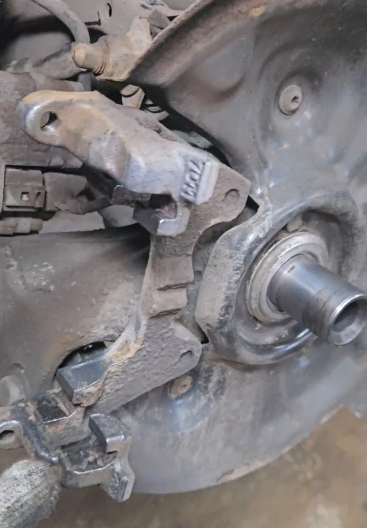

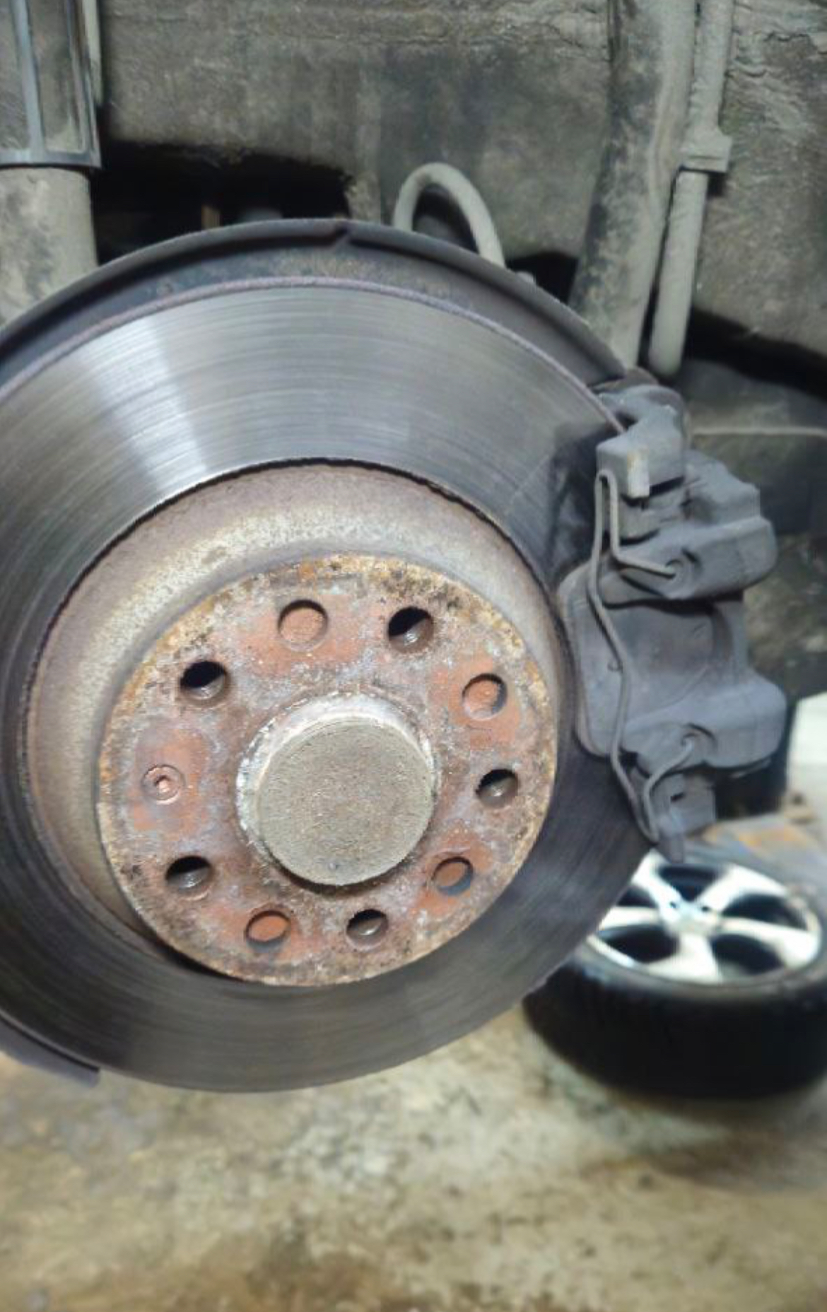

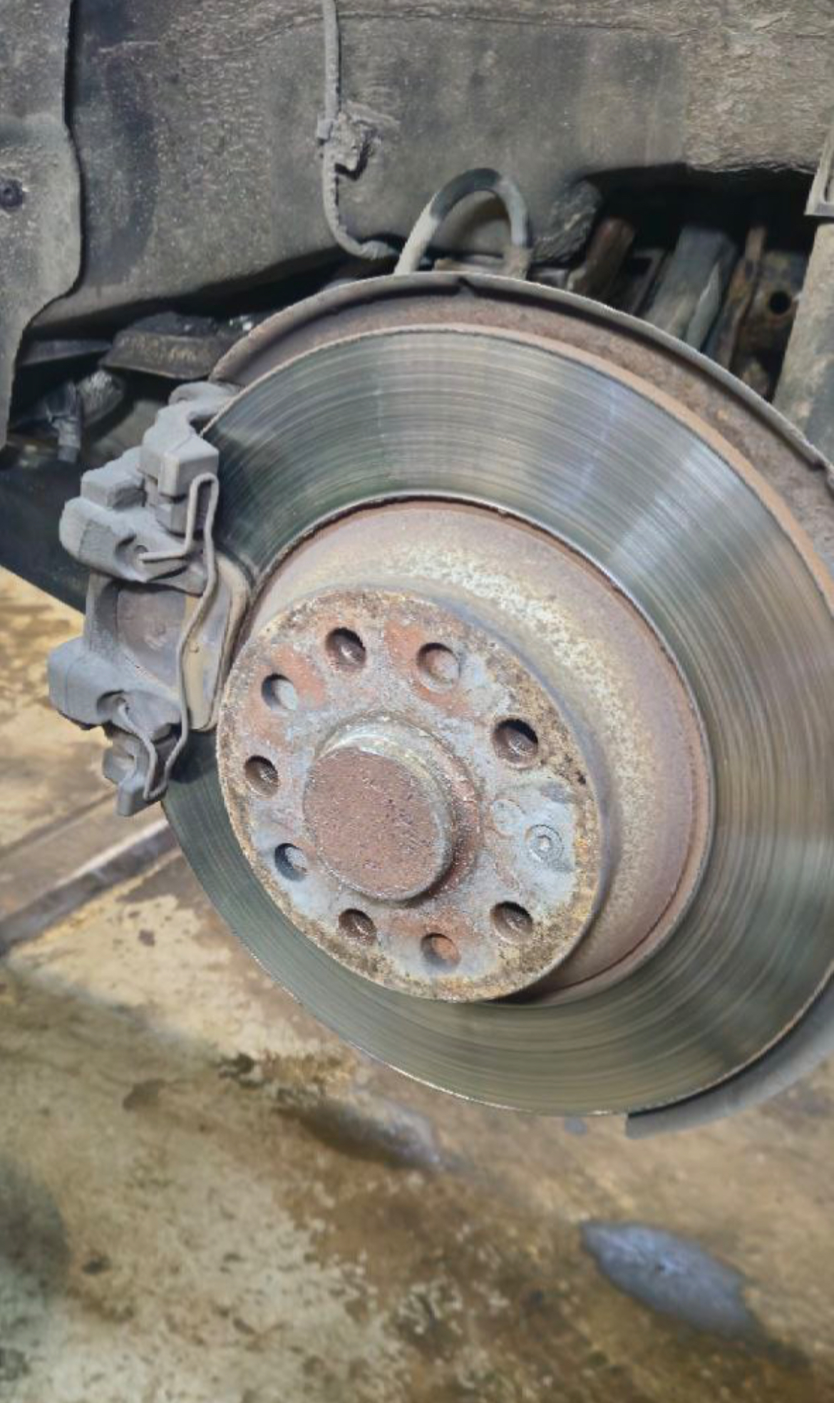

Подскажите, чтобы снять задний тормозной диск VS5
1. Обязательно отвинчивать скобу?
2. Чем она отвинчивается (какой torx, шестигранник)?
3. Завинчивать скобу каким моментом? (200Нм)
4.Нужно ли смазывать направляющие? (или они открытого типа и не смазываются?)https://upforme.ru/uploads/001c/53/c5/626/428767.jpg
