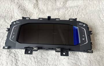

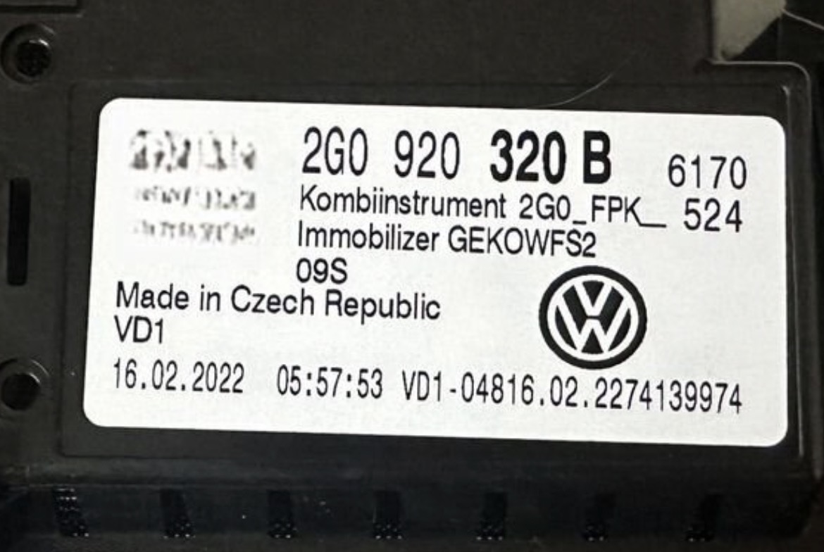

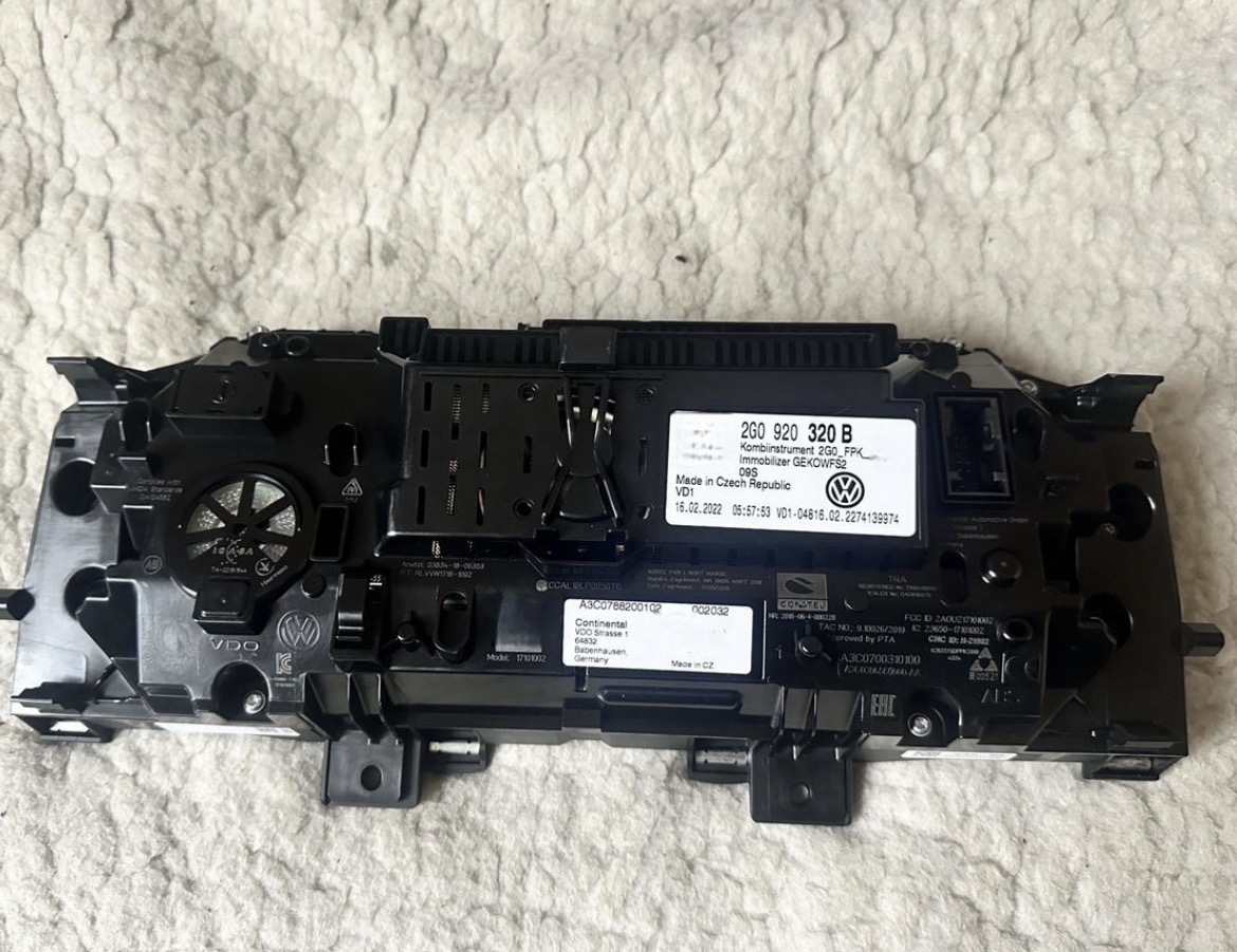

Пару недель назад была приобретена цифровая приборная панель от  VW Polo Liftback с OEM  2G0920320B

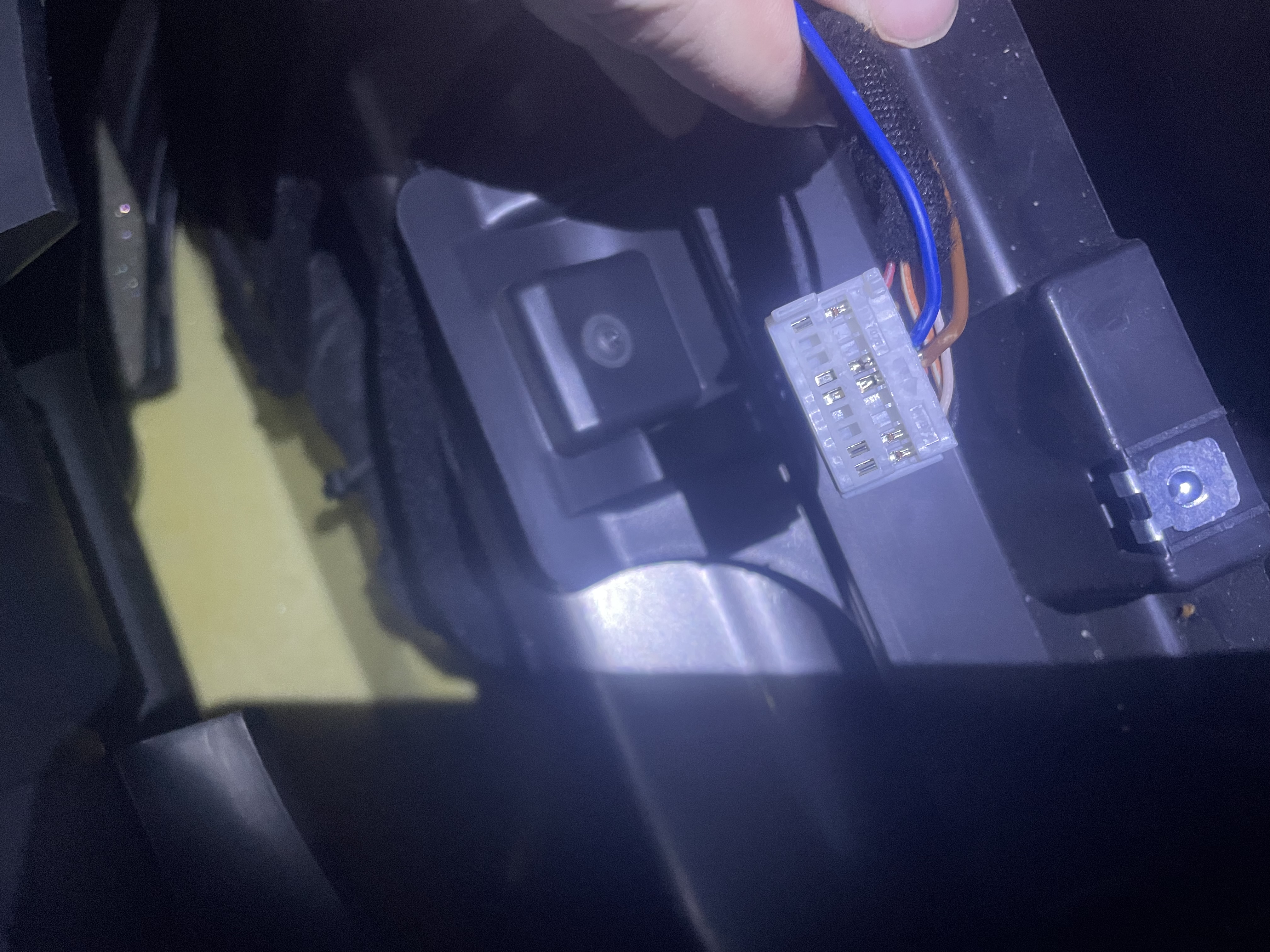

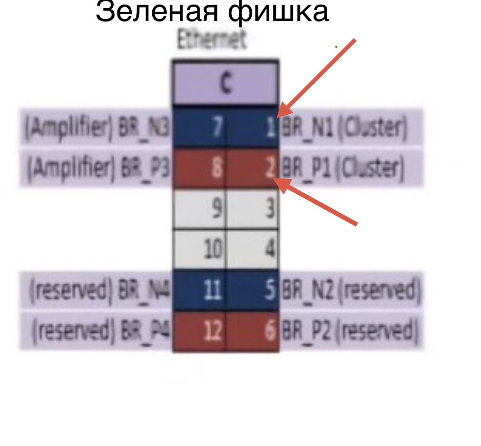

Сегодня выдалось время , запиновал и протянул информационную  витую пару Can Ethernet
.Для этого нашел в запасе 2 провода,  сечением  0.35 мм) и четыре разъема N90764701 для подключения.

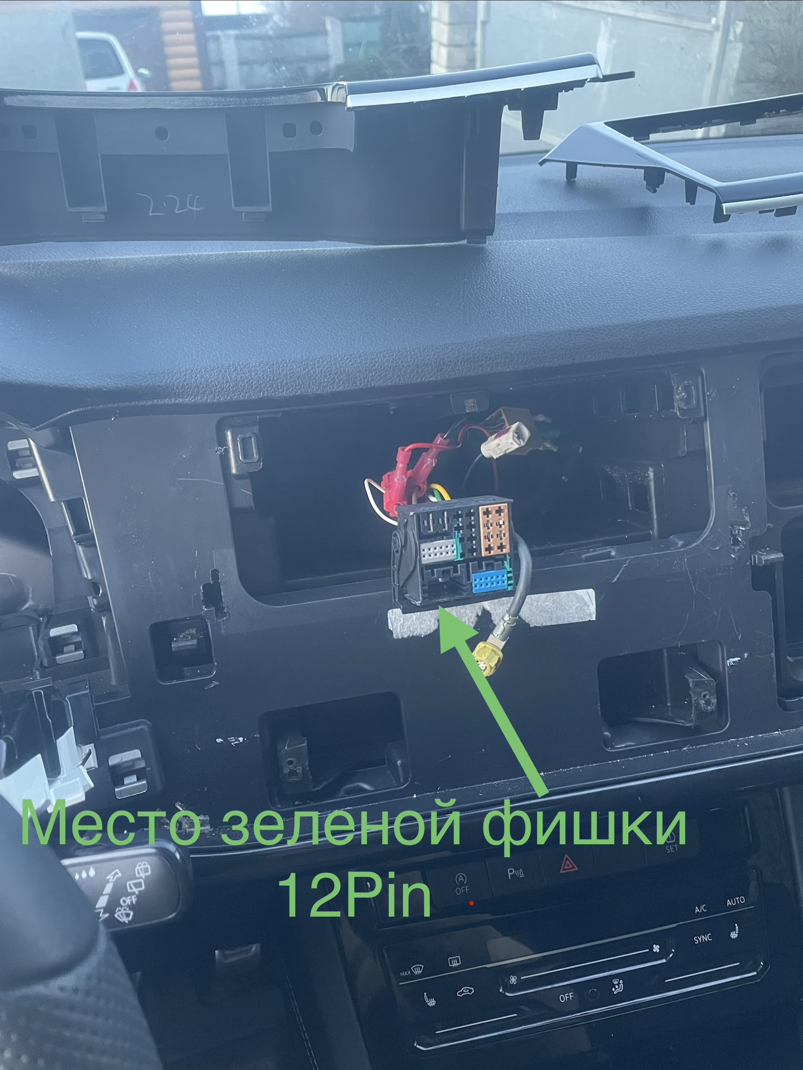

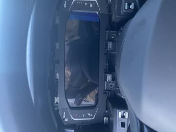

Снял облицовки и MIB Regio.
https://upforme.ru/uploads/001c/53/c5/9/t59595.jpg
https://upforme.ru/uploads/001c/53/c5/9/t955828.png

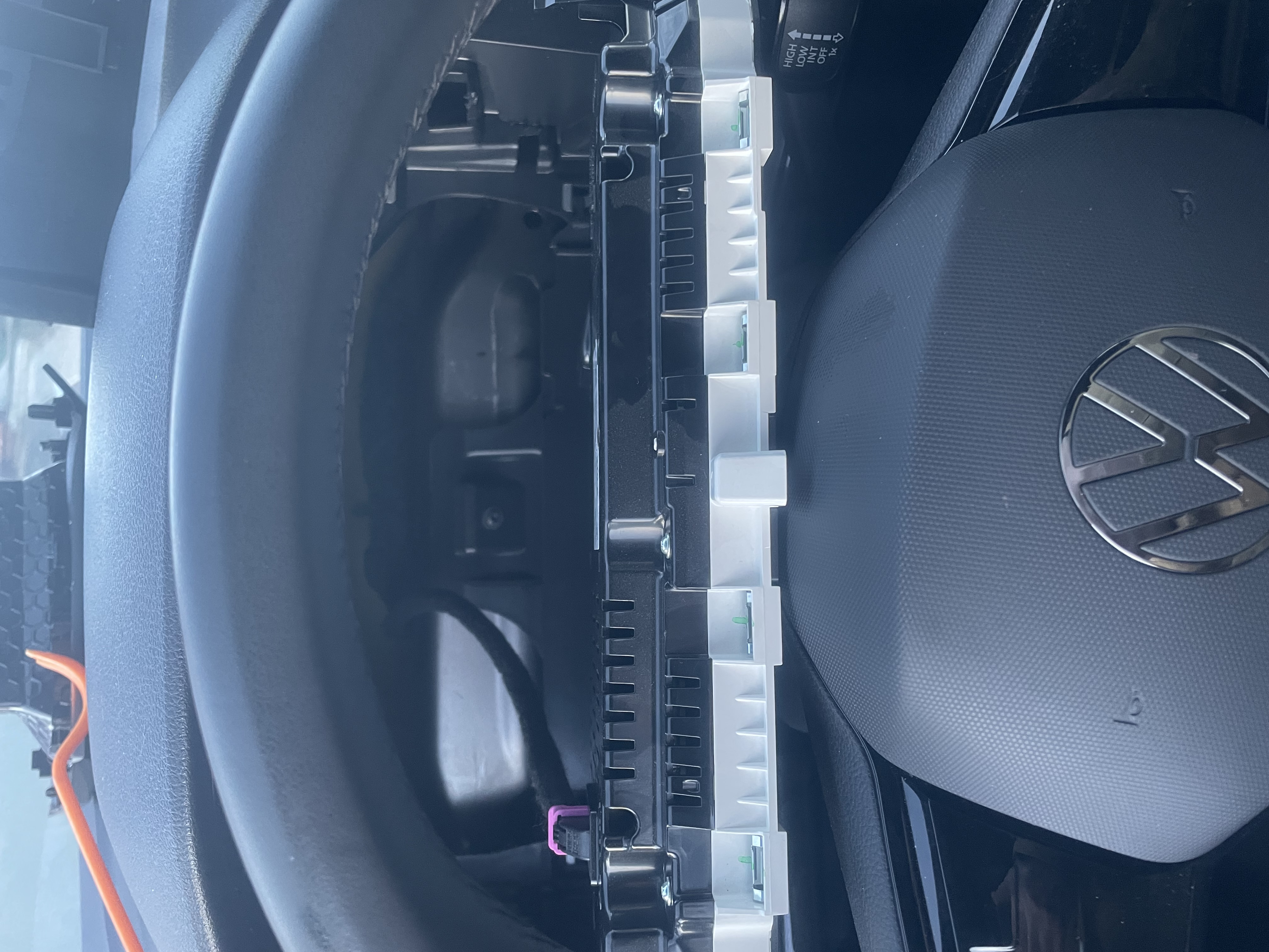

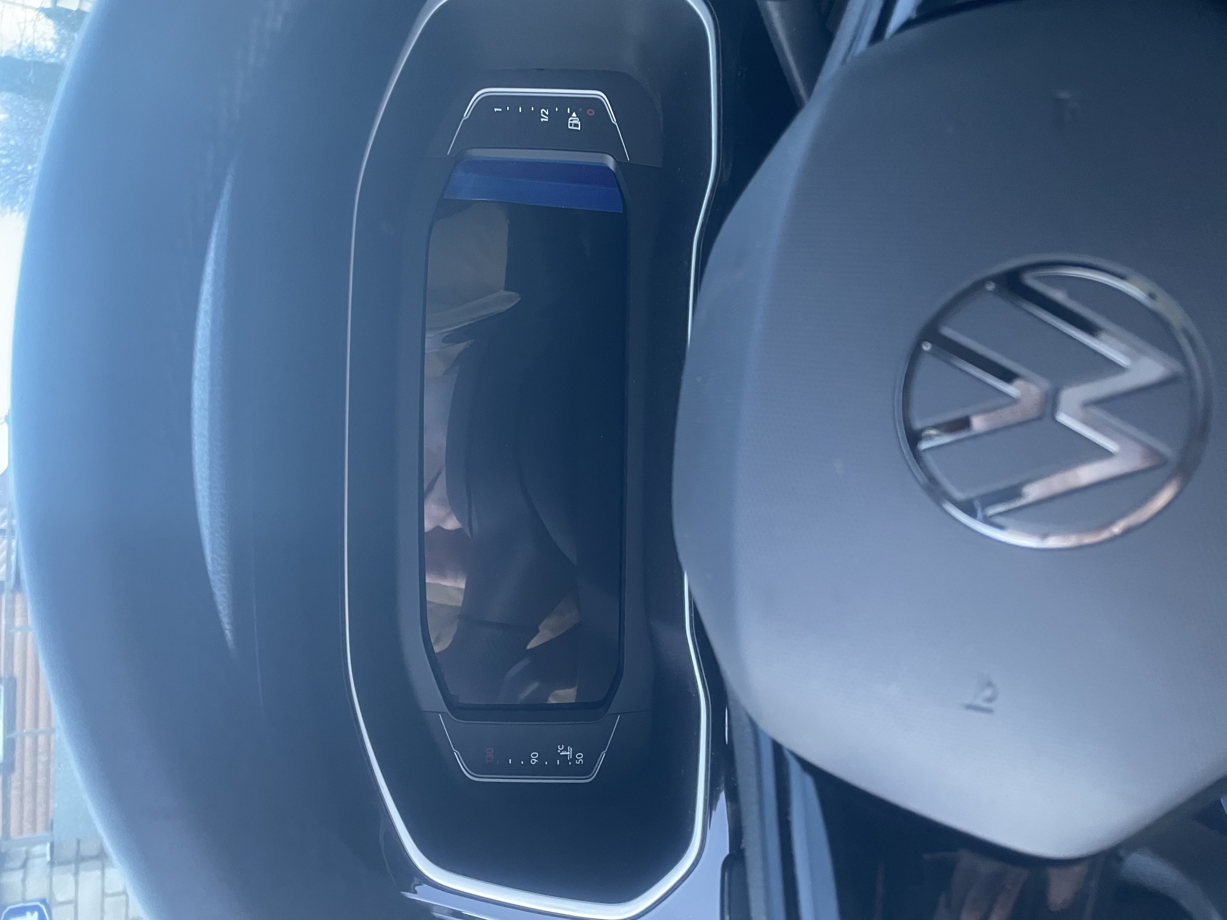

И,  конечно,  примерил и новый девайс.( Во избежания проблем - зажигание не включать!)
Теперь необходимо «срисовать» данные (кодировку с пробегом) с «циклопа»,  а затем установить  новую AID и  онлайн удаленно  прописать, повести необходимые адаптации и настройки  , договорившись с MaxQfz по времени.
Приборка держаться на двух Torx20 и 4х защелках , которые достаточно сильно держат  штатную панель в посадочном месте .
Выдернул ее , опустив рулевую колонку максимально в низ  , подцепляя с низу и с двух сторон по очередно большим,  изогнутым на конце «дугой» , оранжевым сьемником из известного обязательного набора вагодрочера ( он даже обломился от прилагаемого усилия) Одновременно,  необходимо покачивания , для выщелкивания защелок из клипс внутри торпедо.

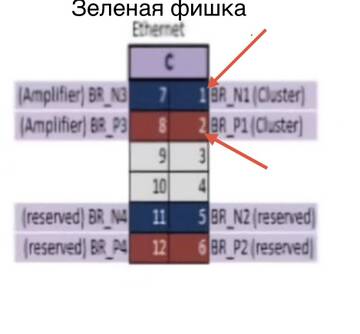

Потом отстегнул фишку и разобрал. Провода Can Ethernet вставил в 4 и 5 Pin разьема АID , а в зеленую фишку Квадлока в 1и2 Pin ( фишка была приобретена дополнительно уже давно, вместе с пинами)

И так.
Сразу скажу, что при замене штатной приборки на AID , рекомендуется обращаться к квалифицированным специалистам имеющим опыт , чтобы избежать ошибок и обеспечить правильную работу всех функций. Для адаптации панели требуется  использование диагностического оборудования (например, кабеля VAS 6154A) и программного обеспечения (Odis Service, Odis Engineering). Также,  специалист устанавливает свою прогу для входа на сервер Volkswagen, для снятия защиты и прописки ключей автомобиля.
Процесс в целом состоит из следующих этапов:
1. Я снял облицовки панели , подключил VAS к автомобилю и ноуту. Специалист подключился удаленно;
2. Спец сделал резервную копию, записал текущий пробег со штатной приборки ( зажигание включено)
3. По его команде , подключил новую приборную панель, не защелкивая её . ( зажигание включено)
4. Снял защиту компонентов через Odis Service.
5. Провел адаптацию иммобилайзера для двух ключей. Я , по его команде, подносил ключи к области считывания на рулевой колонке .
6.  Восстановил пробег, адаптации и кодировки. Часть настроек восстанавливается  автоматически, но некоторые вводил он вручную. В частности максимальную длину окружности шины , чтобы разница в показаниях реальной скорости и спидометра были минимальна. В случае с приборкой от VW Polo / T Cross - она устанавливается в 2061мм. (Что соответствует размерности 205/55 R17).
Это значит , что при реальной скорости в 100км/ч приборка будет показывать 96-97 км/ч , а при скорости показании спидометра 120 км/ч - скорость реальная 125 км/ч. Это надо будет иметь ввиду при эксплуатации.
7. Также, выполнил определенные настройки в MIB Regio , чтобы появилось управление профилями AID. Набор небогатый - но и то хорошо.
