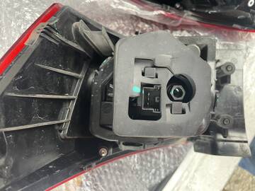

Схема подключения приложена и понятна ( необходимо подключение к пинам N2 и N3 плат задних фонарей - сигнала поворота и заднего хода ) :
https://upforme.ru/uploads/001c/53/c5/9/t397116.jpg
https://upforme.ru/uploads/001c/53/c5/9/t528366.jpg
