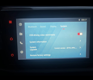

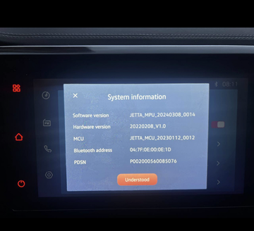

Появились версии  интерфейса данной магнитолы на английском языке. Версия прошивки тоже указана
https://upforme.ru/uploads/001c/53/c5/9/t143575.png
https://upforme.ru/uploads/001c/53/c5/9/t563267.png
Как к ней прикрутить CarPlay? Ждать прошивку или сразу менять на что-то вменяемое? o.O

Прошивки
Известны две версии прошивки:
— Старая (2022): JETTA_MPU_20220407_0009 — интерфейс полностью на китайском.
— Свежая (2024): JETTA_MPU_20240308_0014 — появился английский язык. Где взять обновление — пока неизвестно.
Hardware version у обеих одинаковая: 20220208_V1.0.
Секретное меню «Hello»
В меню системной информации тапните несколько раз по третьей строке (MCU). Откроется скрытое меню «Hello», где можно:
— Включить/выключить камеру заднего хода (倒车影像开关). Камера может отвалиться после снятия ГУ — здесь она включается обратно.
— Включить/выключить зеркалирование телефона (亿联开关). В свежей прошивке здесь же управляется иконка связи с телефоном.
Если тапнуть по первой строке (Software version) несколько раз — запросит пароль. Куда ведёт — неизвестно, какой пароль — тоже.

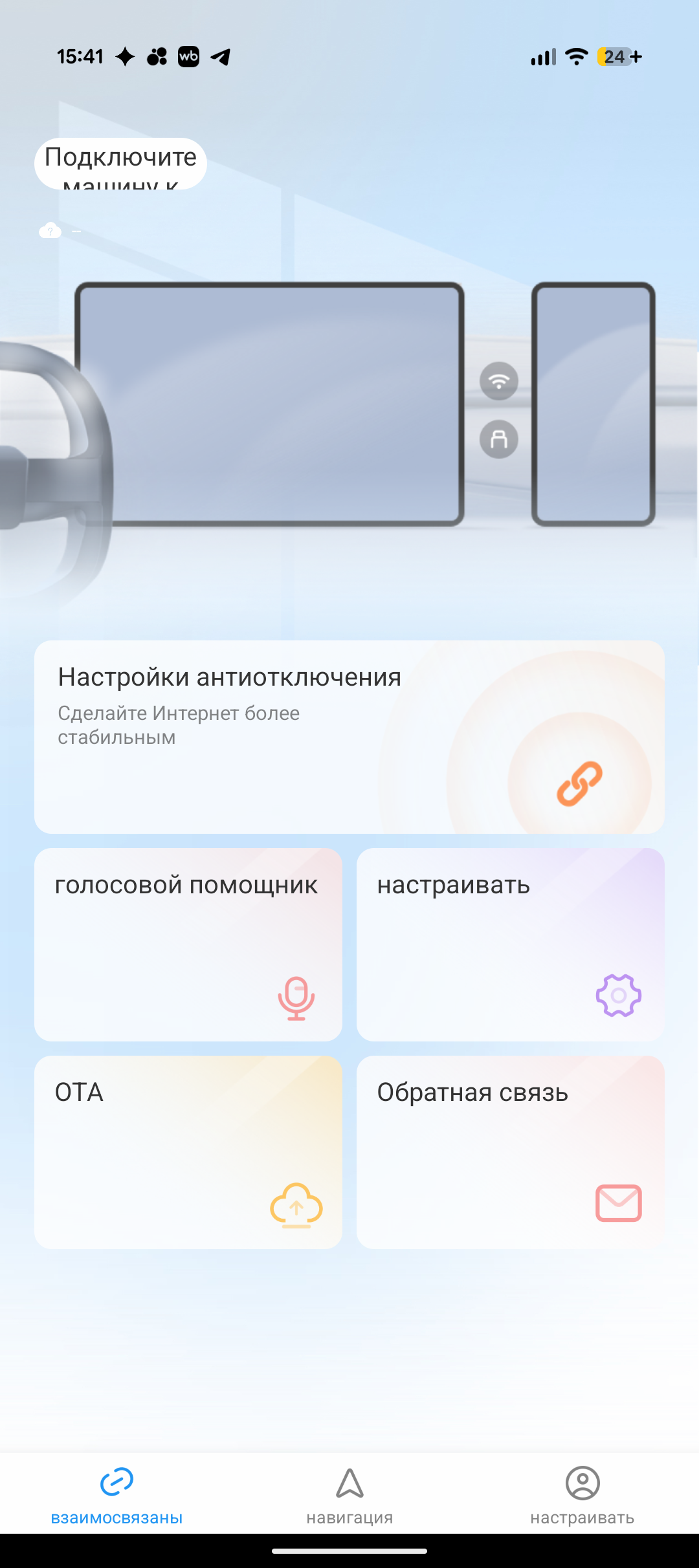

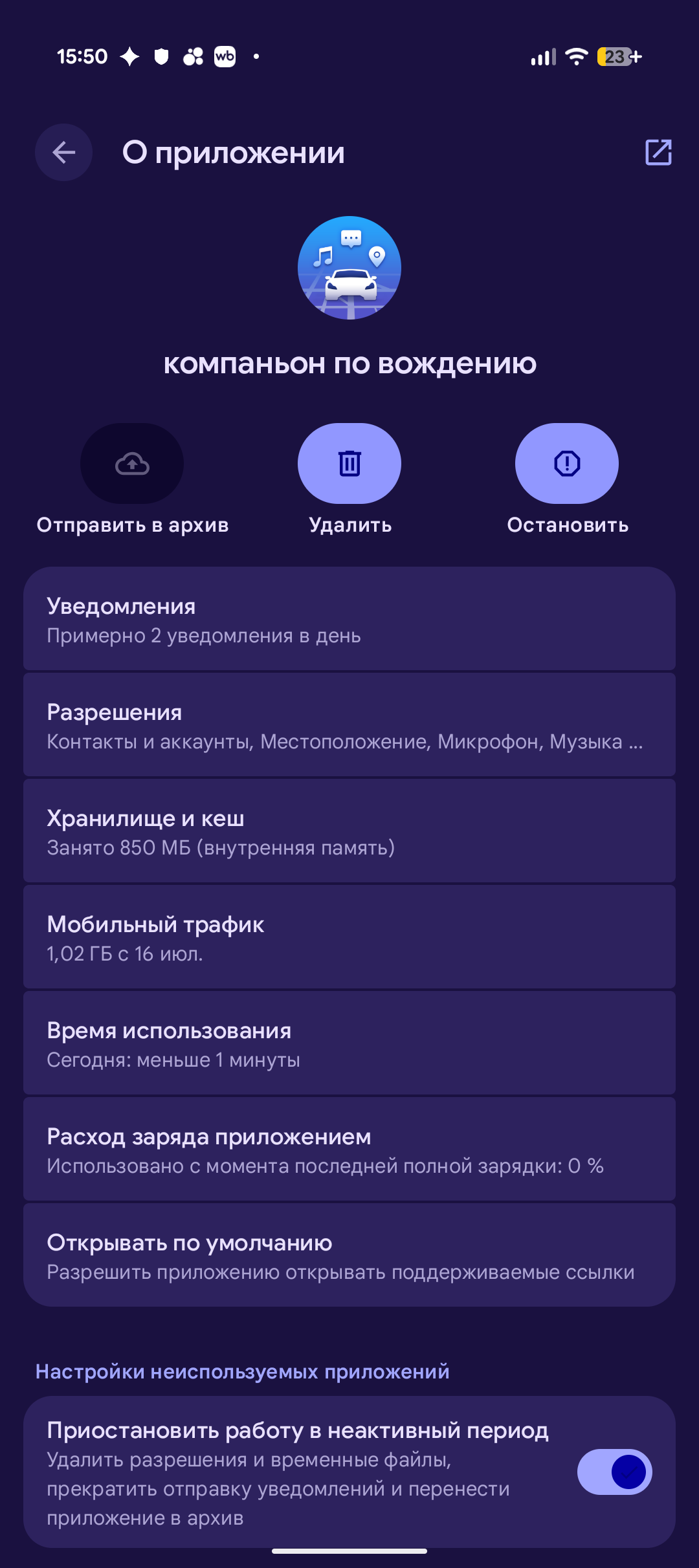

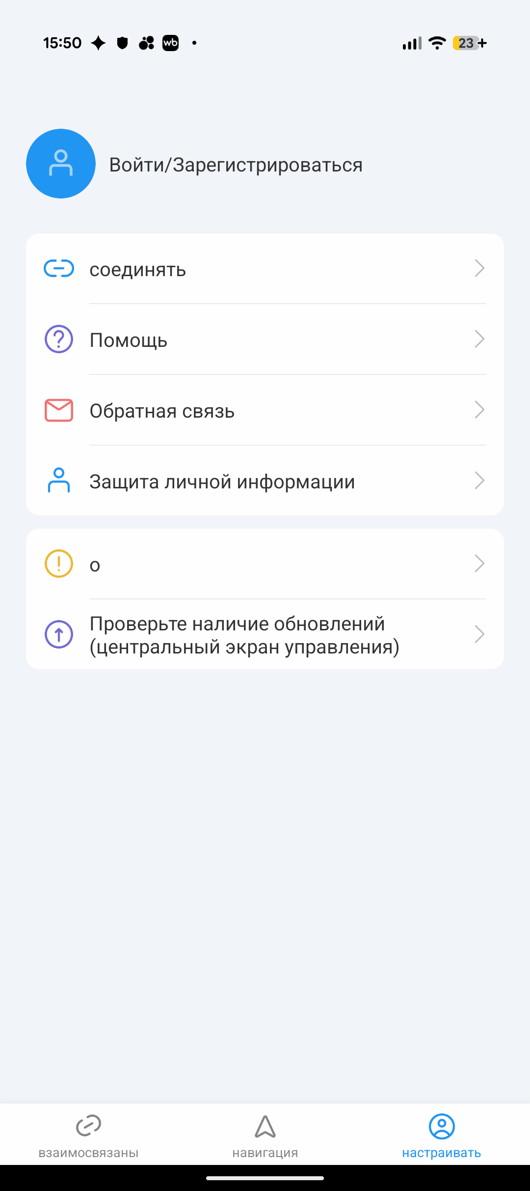

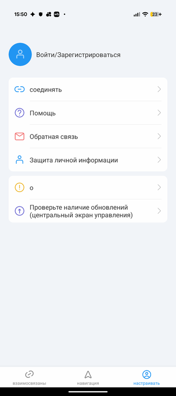

https://upforme.ru/uploads/001c/53/c5/784/t439044.png
https://upforme.ru/uploads/001c/53/c5/784/t125396.png
https://upforme.ru/uploads/001c/53/c5/784/t663585.png
Всем привет сделал сам русификацию приложения для это мультимедиа.Русский язык как в приложение так и в магнитоле  все переведено на русский , карявость гугл переводчика присутствует но это лучше чем иероглифы
Вот файл
https://drive.google.com/drive/folders/ … _qDqvrZcKR
