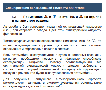

по инструкции g13
https://upforme.ru/uploads/001c/53/c5/2/t580766.png

по инструкции g13
Русскоязычная Инструкция ( что для VA , что для VS ) скорее всего переведена была с какой то китайской версии до ноября 2020 года.
Ну во первых,  допуски по маслу  указаны устаревшие VW 502.00  ( для VS - нет VW508.00
0W20), ну и во вторых :
указано что ОЖ применяется G13 (G 013A8JM1)
Этка для VA / VS же указывает, что с ноября 2020года парт номер ОЖ заменен на G 12E100M2, что говорит о том , что это G12evo.
https://upforme.ru/uploads/001c/53/c5/9/t225619.jpg
https://upforme.ru/uploads/001c/53/c5/9/t16141.jpg
https://upforme.ru/uploads/001c/53/c5/9/t285256.jpg
Поэтому все таки правильно применять G12evo
