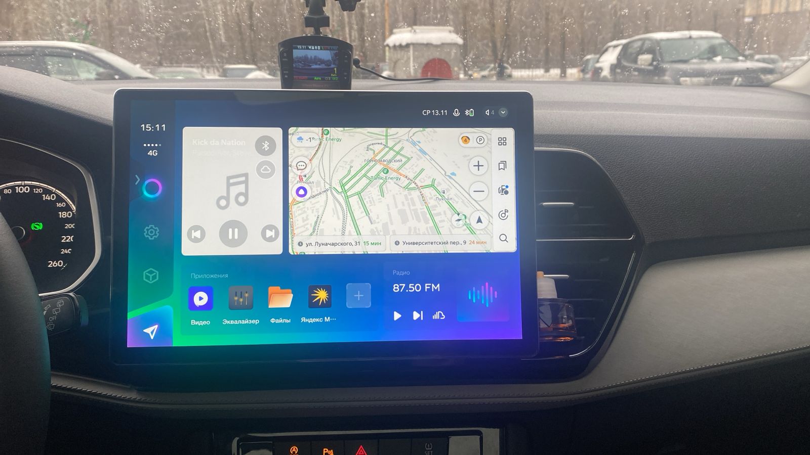

Головное устройство:
TEYES CC3 2K 13" 4/32.

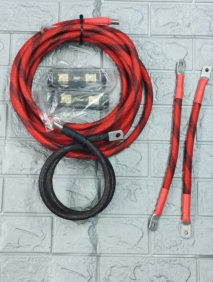

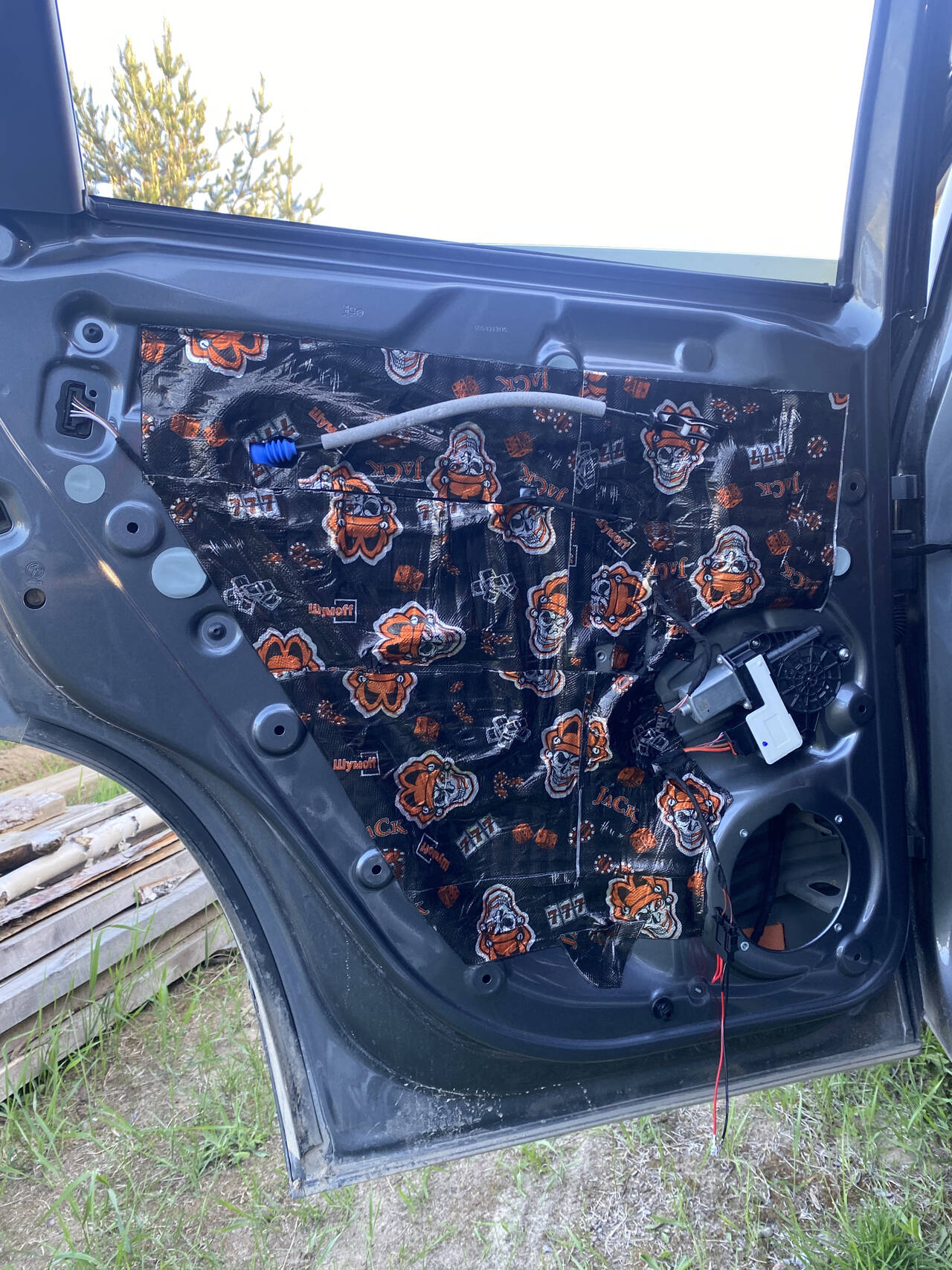

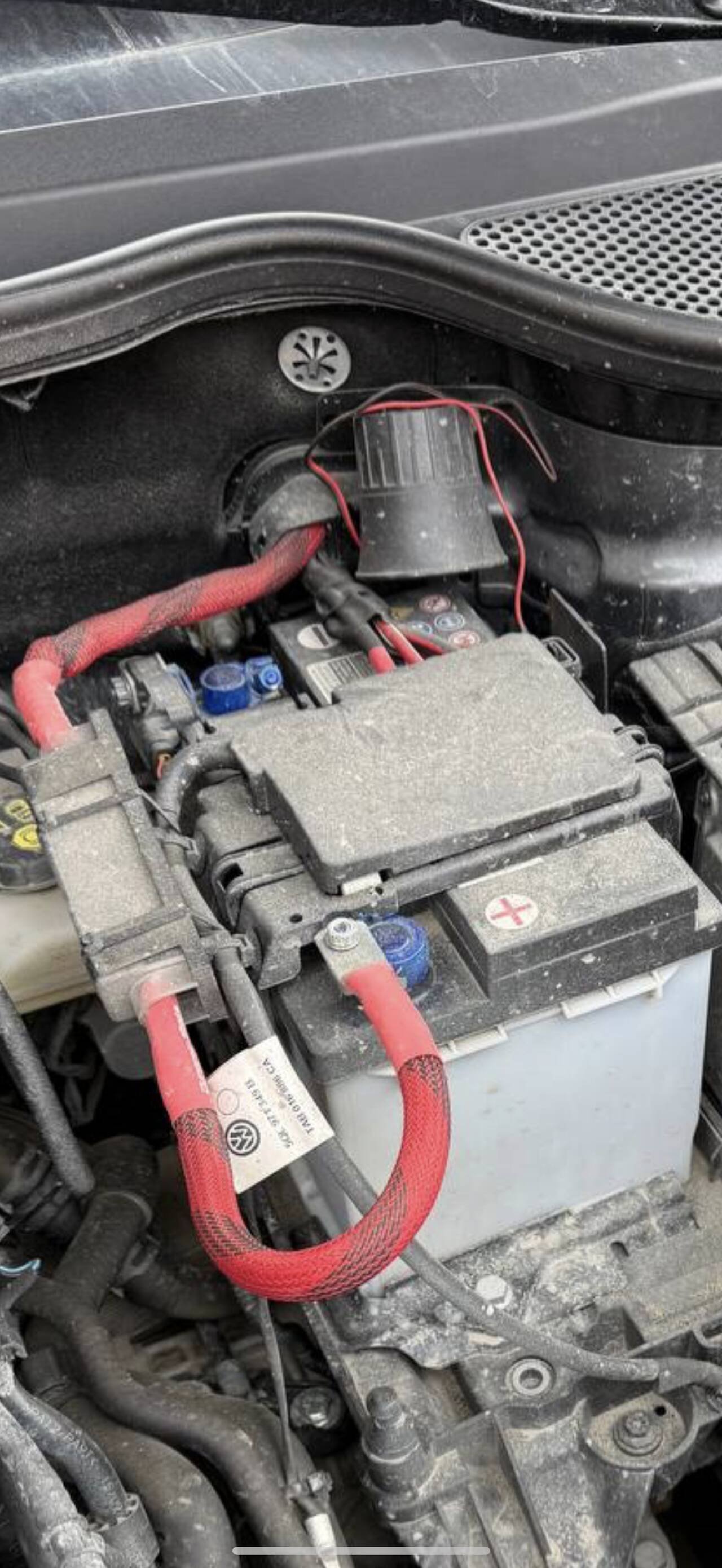

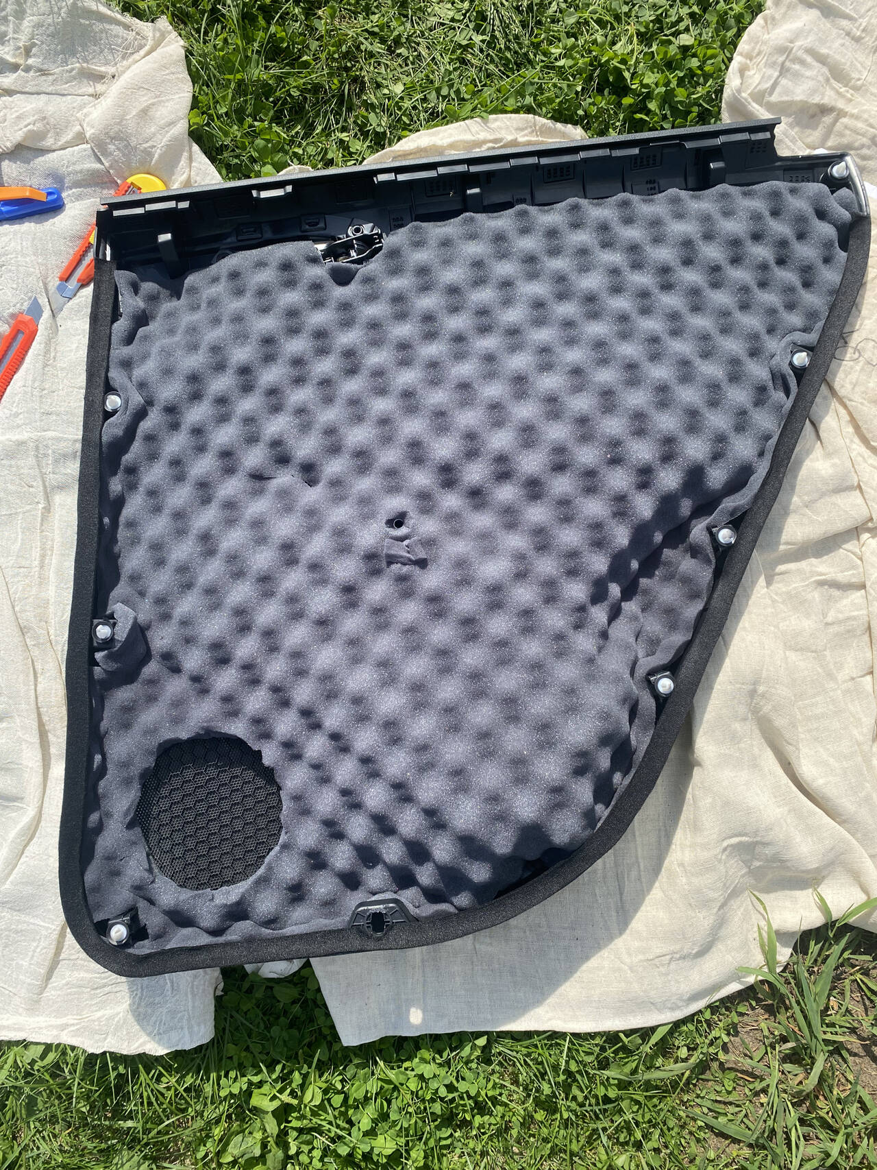

Для подключения необходимых компонентов была приобретена проводка. Также закуплены материалы для шумо-виброизоляции всех четырех дверей.

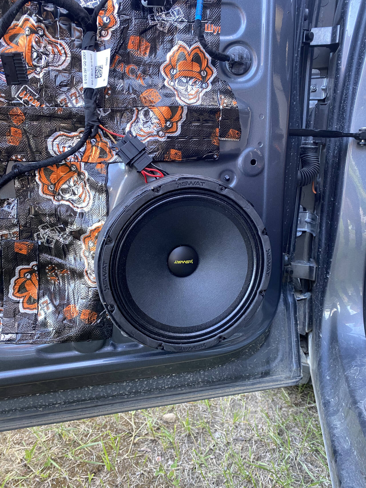

Подготавливаем двери к установке динамиков

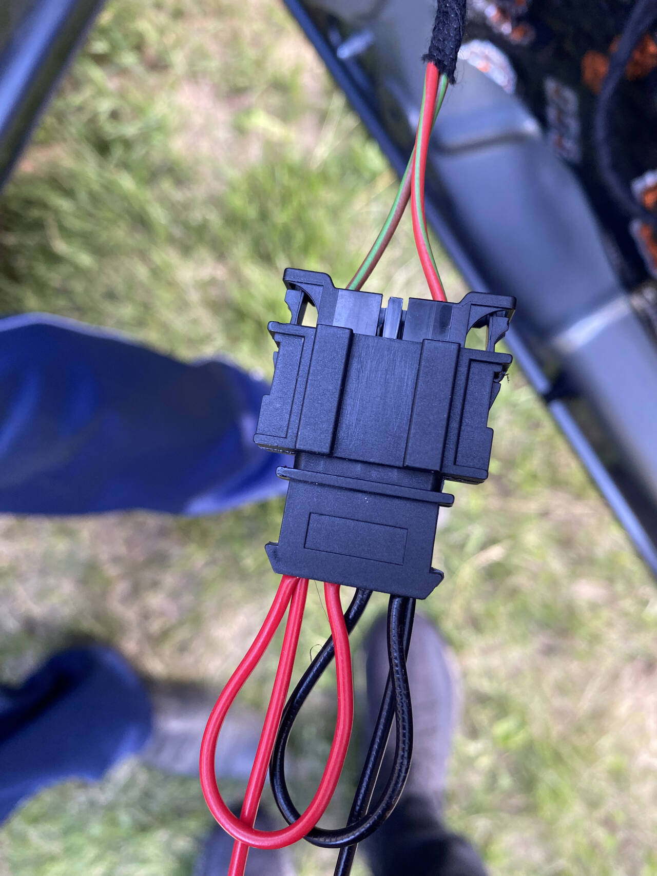

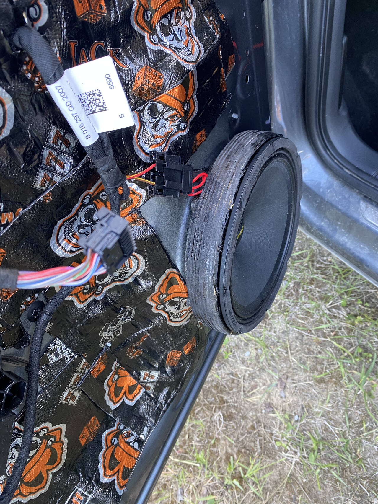

Устанавливаем переходники для подключения динамиков
Устанавливаем проставочные кольца для динамиков , подключаем динамики и устанавливаем в посадочные места, собираем двери

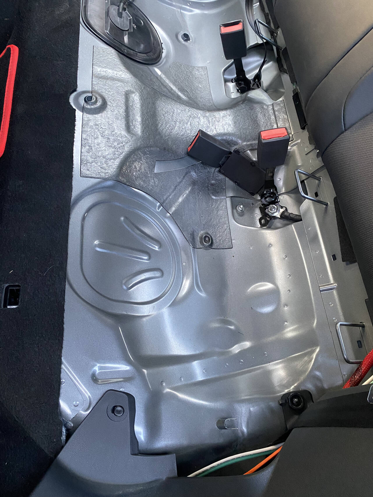

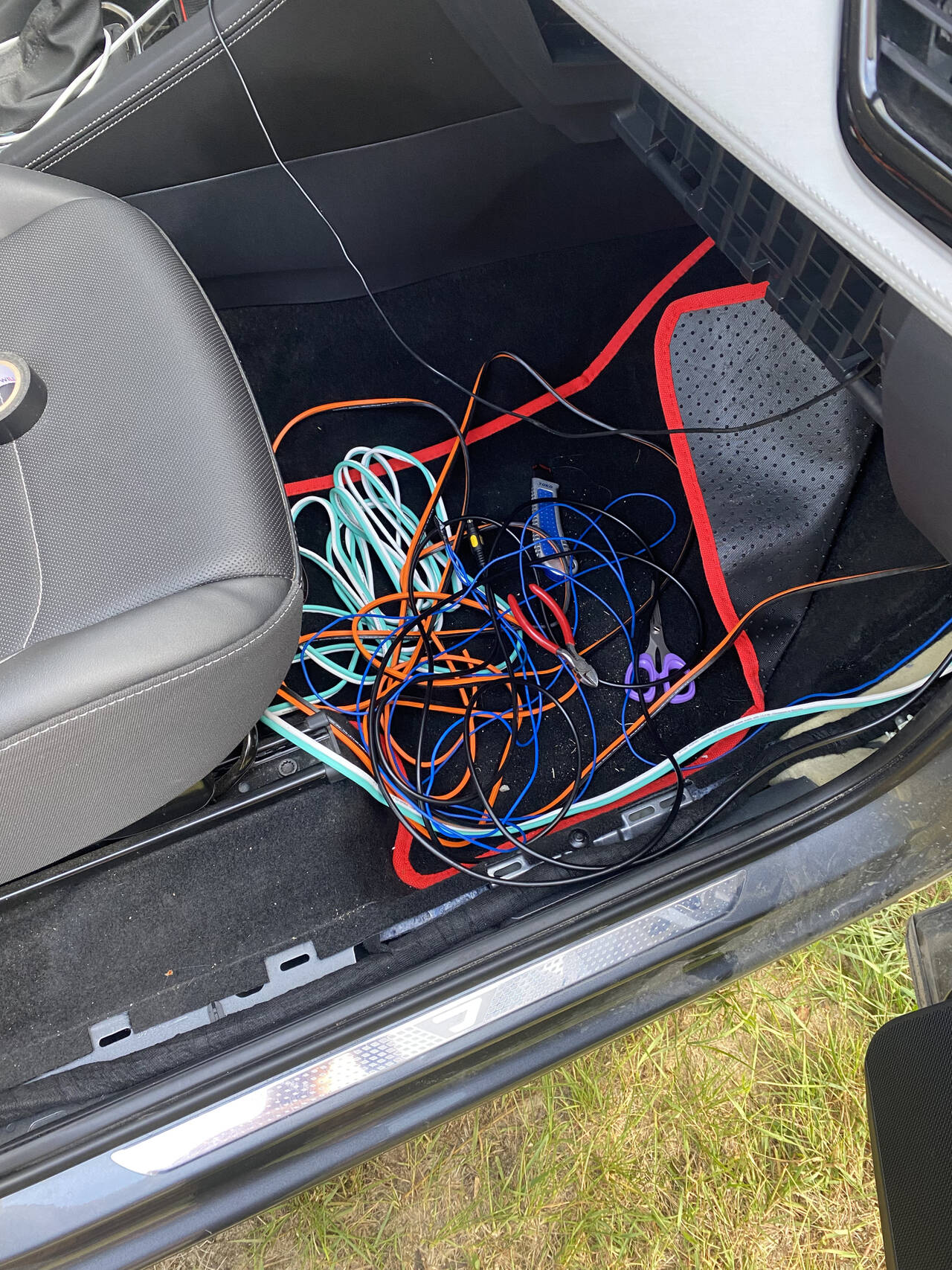

Протягиваем проводку по порогам для подключения динамиков и усилителей

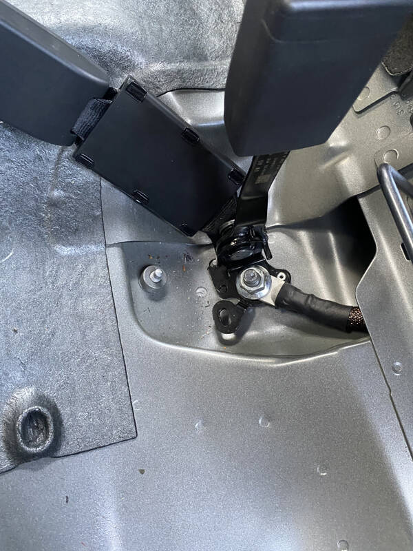

Массу берём под задней сидушкой

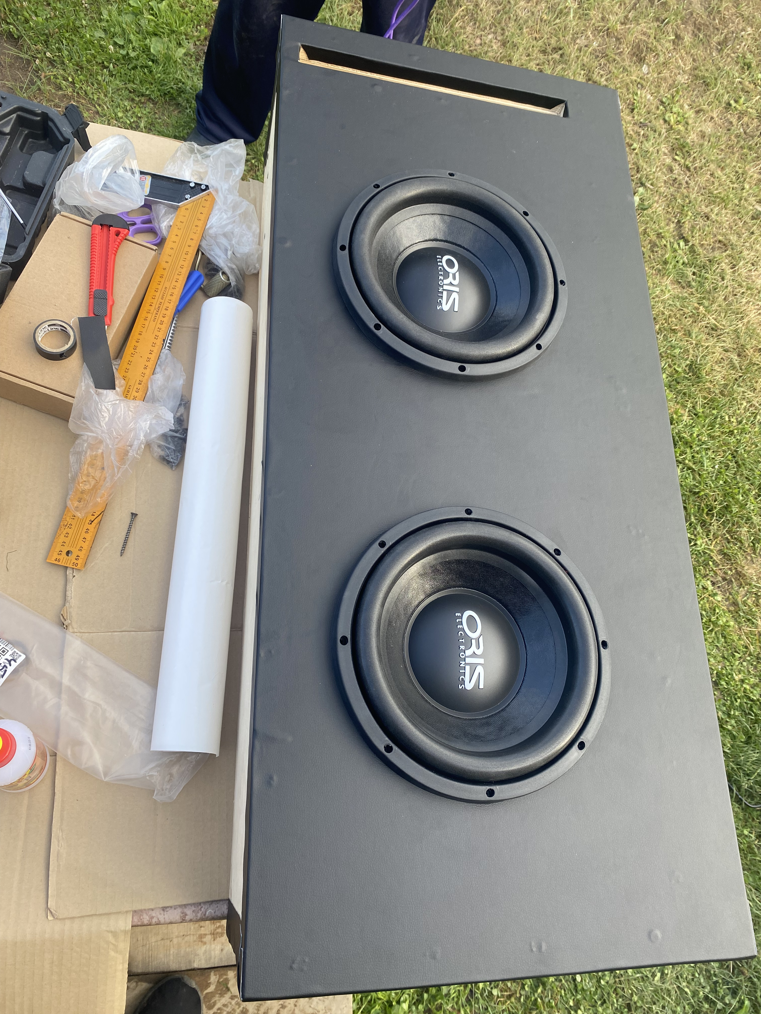

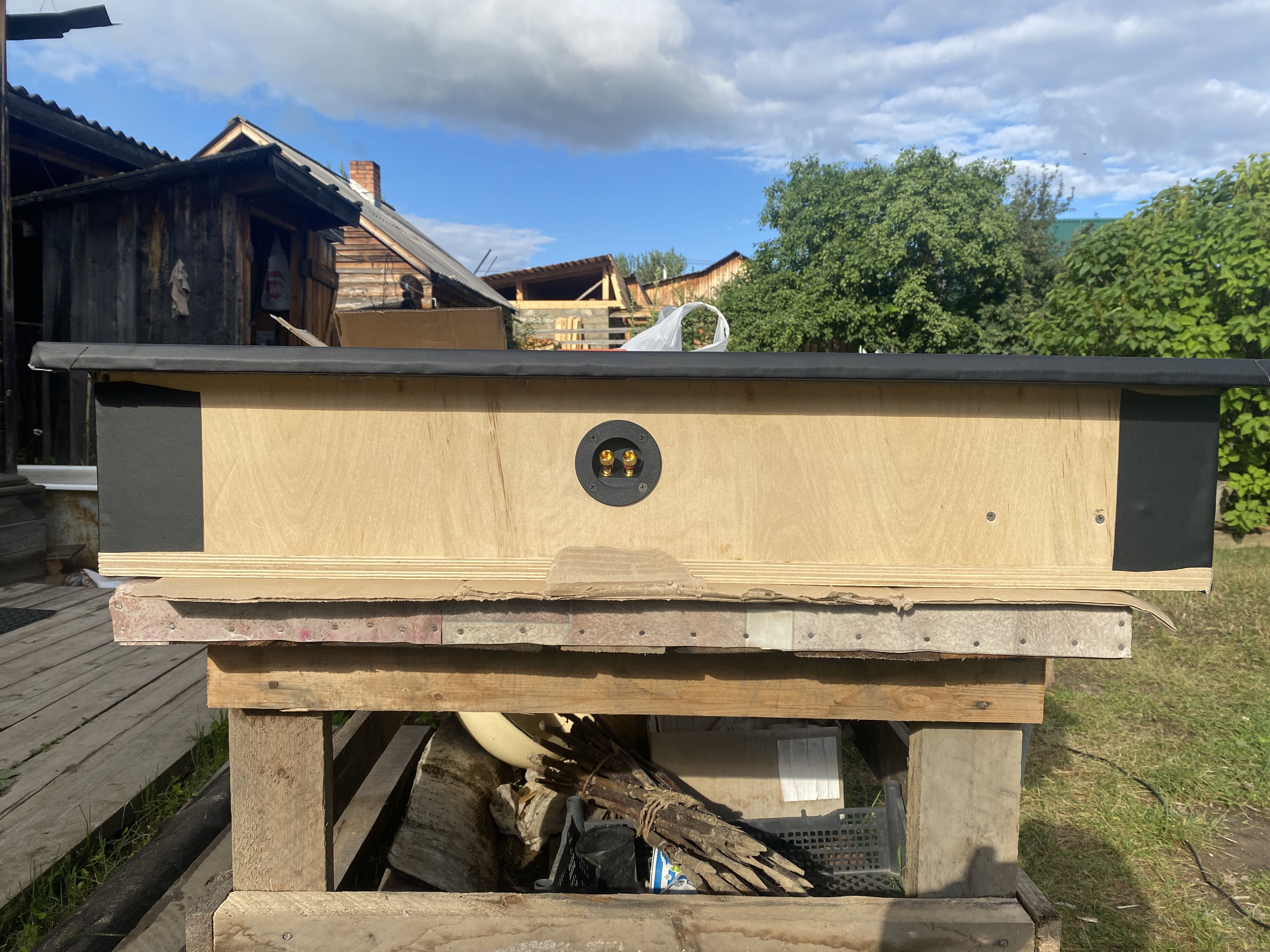

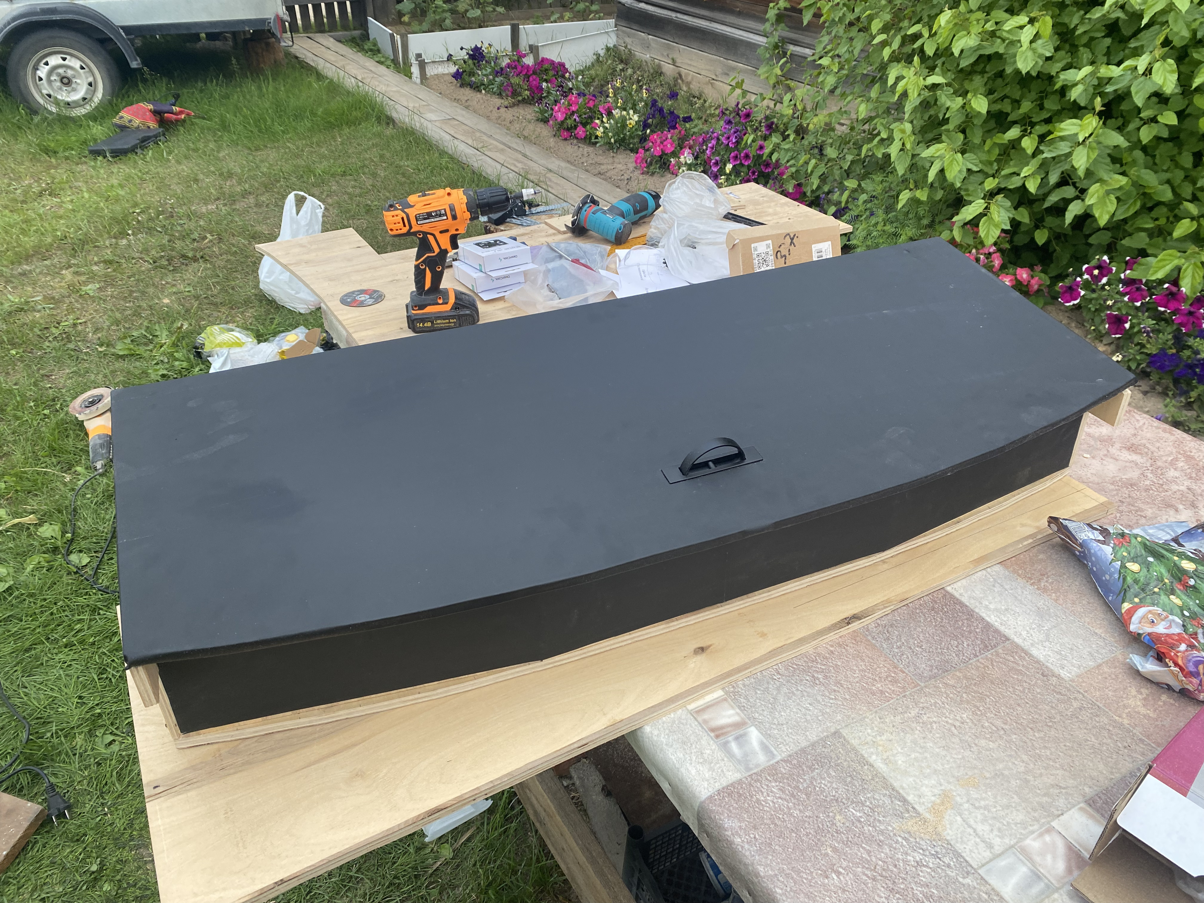

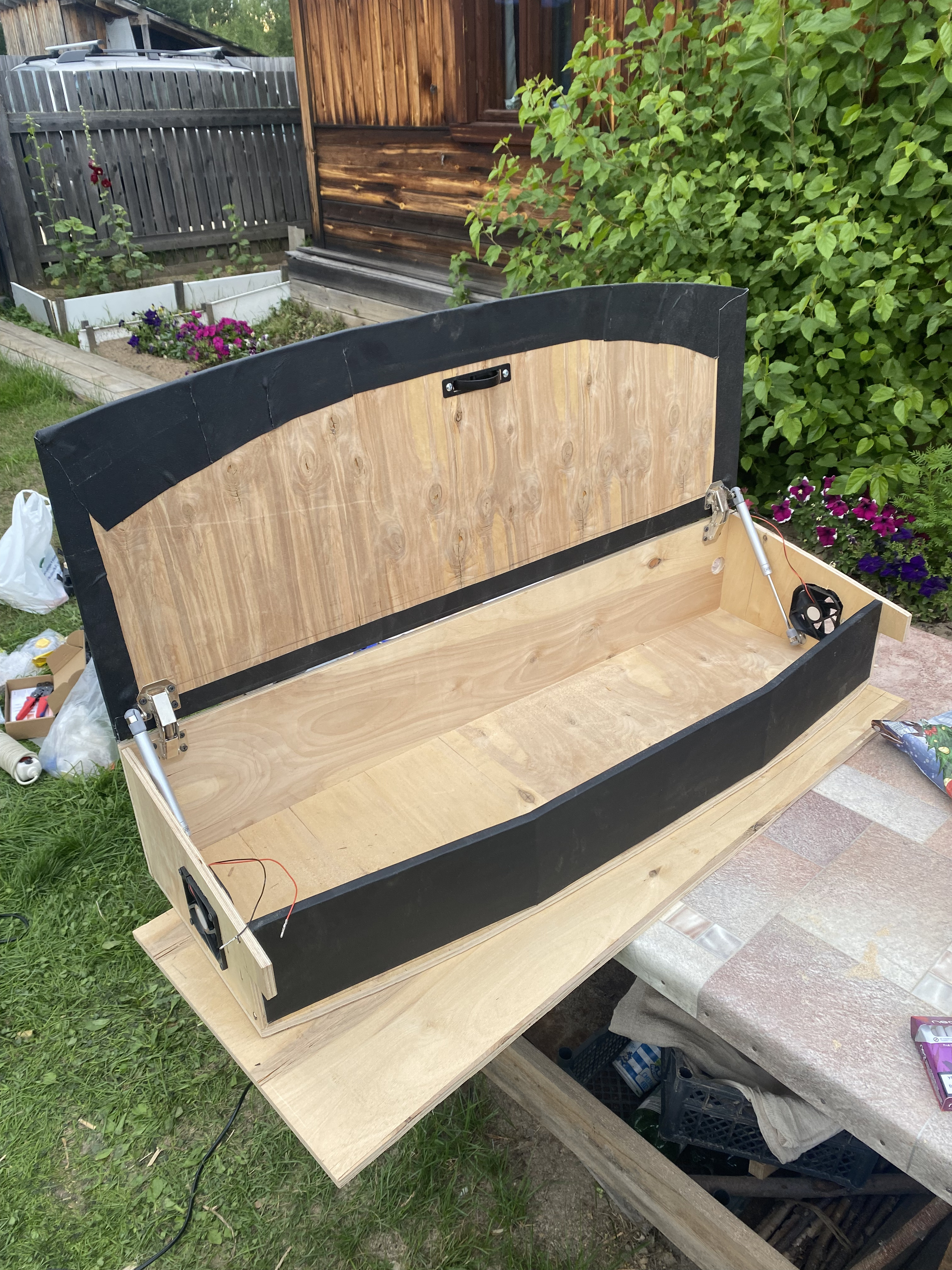

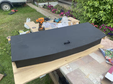

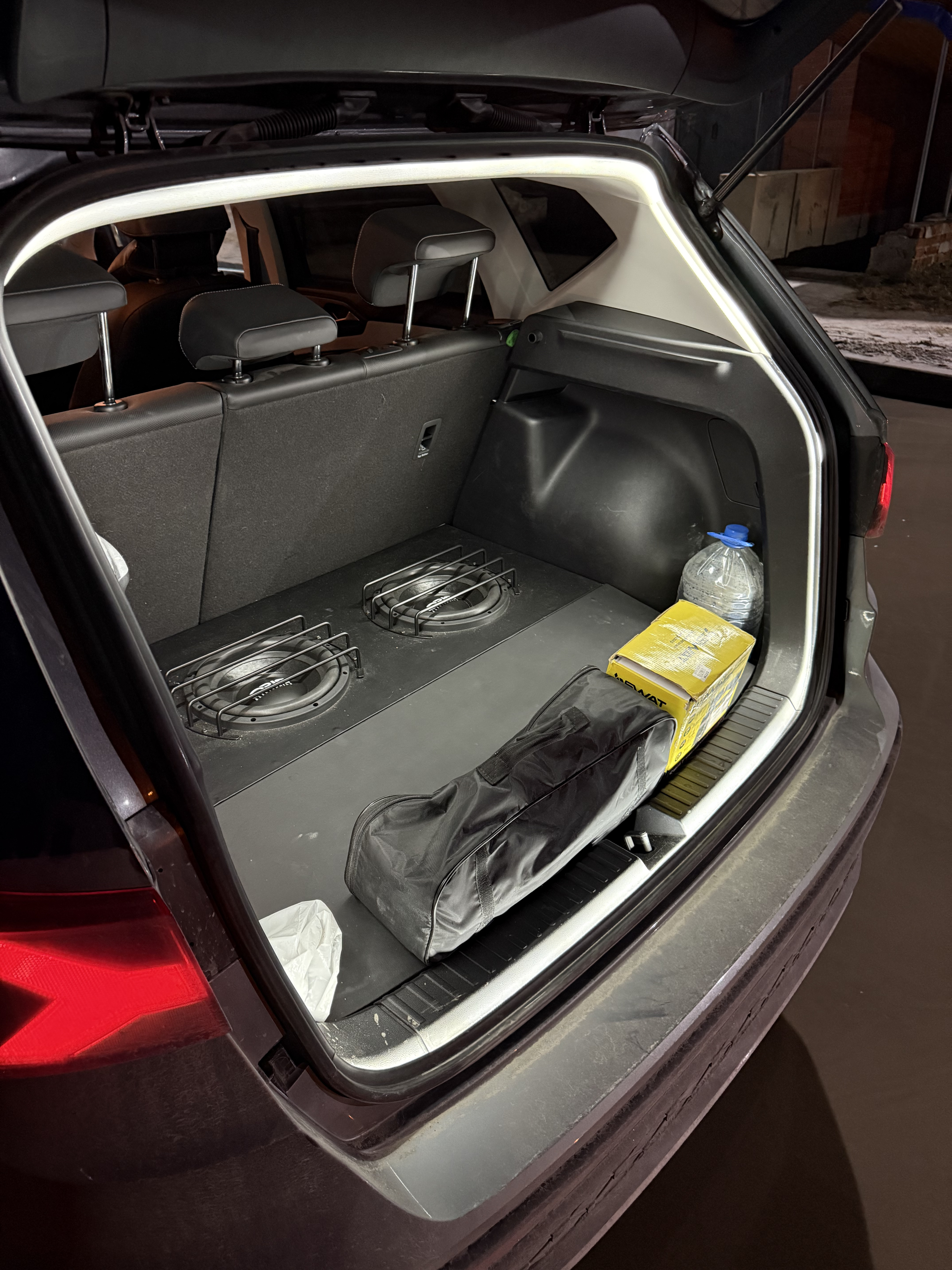

Собираем короб по индивидуальным чертежам ( задача стояла не потерять место в багажнике )
Головное устройство
