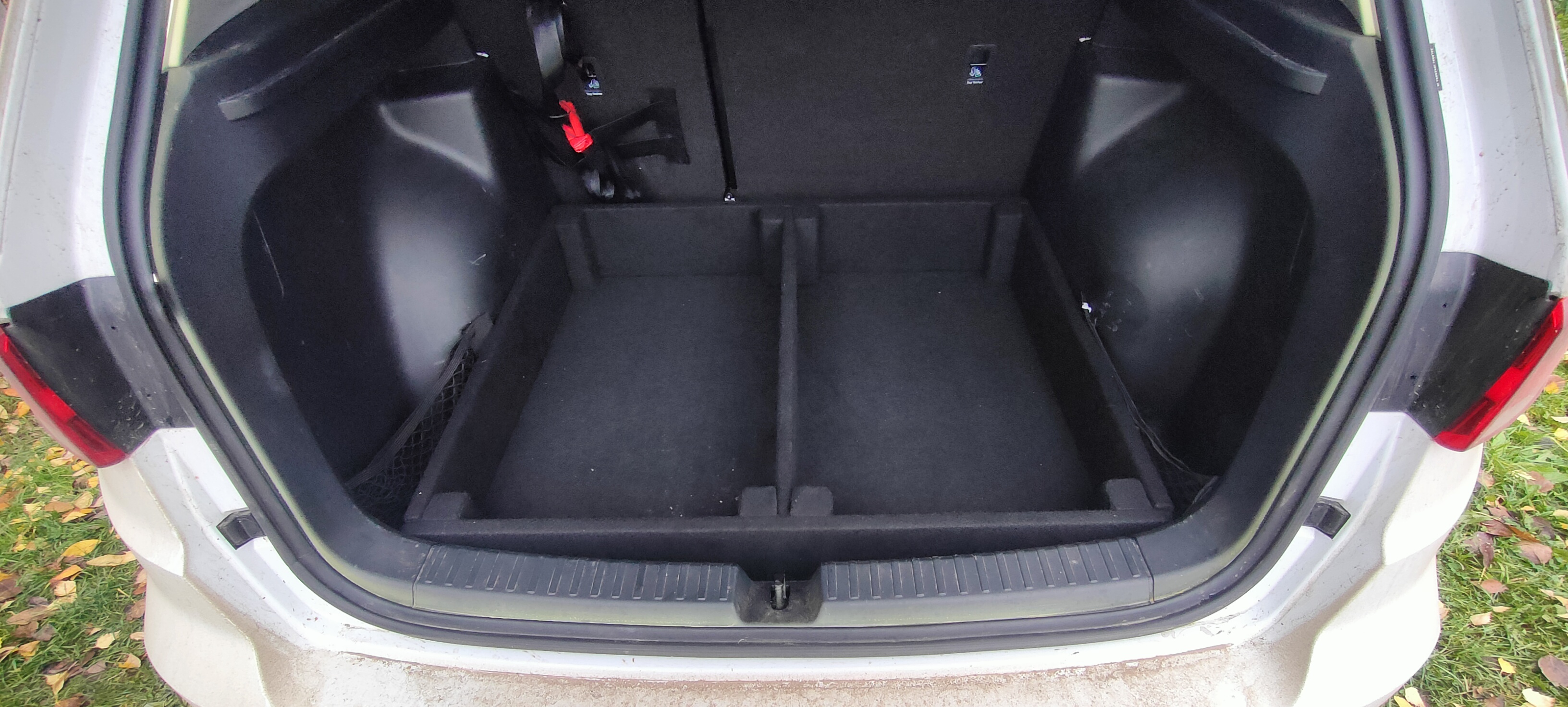

В интернете уже полно статей на тему доработки багажного отделения Jetta VS5-VS7, но я не видел ни одной с размерами изготавливаемых деталей. Исправляем хотя бы для VS7.
https://upforme.ru/uploads/001c/53/c5/132/890058.jpg
https://upforme.ru/uploads/001c/53/c5/132/358932.jpg
Выбора материала обусловлен наличием запаса этого самого материала со времен, когда президентом был другой человек, а автор был еще совсем ребенком. Это ДВП толщиной 20 мм. Всего конструкция состоит из 5 деталей. Одна из них в количестве трех штук. Плюс 8 деталей для соединения. Я использовал брус сечением 80х80 мм  Итак:
Деталь №1 имеет размеры:
https://upforme.ru/uploads/001c/53/c5/132/t565079.jpg
https://upforme.ru/uploads/001c/53/c5/132/t494718.png
Деталь №2 имеет размеры:
https://upforme.ru/uploads/001c/53/c5/132/t456023.jpg
https://upforme.ru/uploads/001c/53/c5/132/t364529.png
Деталь №3 имеет размеры:
https://upforme.ru/uploads/001c/53/c5/132/t346430.jpg
https://upforme.ru/uploads/001c/53/c5/132/t32618.jpg
Деталь №4 имеет размеры:
https://upforme.ru/uploads/001c/53/c5/132/t579091.jpg
https://upforme.ru/uploads/001c/53/c5/132/t360993.jpg
https://upforme.ru/uploads/001c/53/c5/132/t159453.jpg
Деталь №5 имеет размеры:
https://upforme.ru/uploads/001c/53/c5/132/t408907.jpg
https://upforme.ru/uploads/001c/53/c5/132/t795912.jpg
https://upforme.ru/uploads/001c/53/c5/132/t387448.jpg
Все размеры в миллиметрах. Для крепления нужно еще по 4 бруска высотой 160 мм и 125 мм соответственно. Их стоит сразу подпилить под нужный угол, который будет соответствовать углу наклона детали 3, но я их шлифовал по месту. Конструкция разборная, держится за счет прижима между боковыми стенками багажника и брусками. Бруски прикреплены саморезами к деталям 4 и 5. Посадочные размеры брусков зависят от толщины выбранного материала. Соответственно,  финальная высота так же зависит от толщины выбранного материала. В такой конфигурации угол наклона пола соответствует углу наклона сложенных спинок задних сидений и позволяет устроить большое грузовое отделение, либо спальное место. В окончательном варианте для деталей 1 и 2 была выбрана фанера, толщиной 12 мм. Она и легче и с указанными размерами 3 детали (они служат опорой и задают угол наклона всего пола) коврик немного выпирает за габариты порога багажника. За эскизы просьба не ругать, не чертил уже много лет.

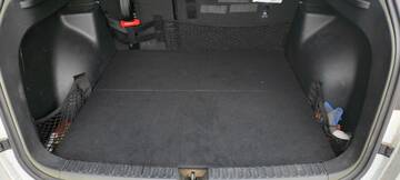

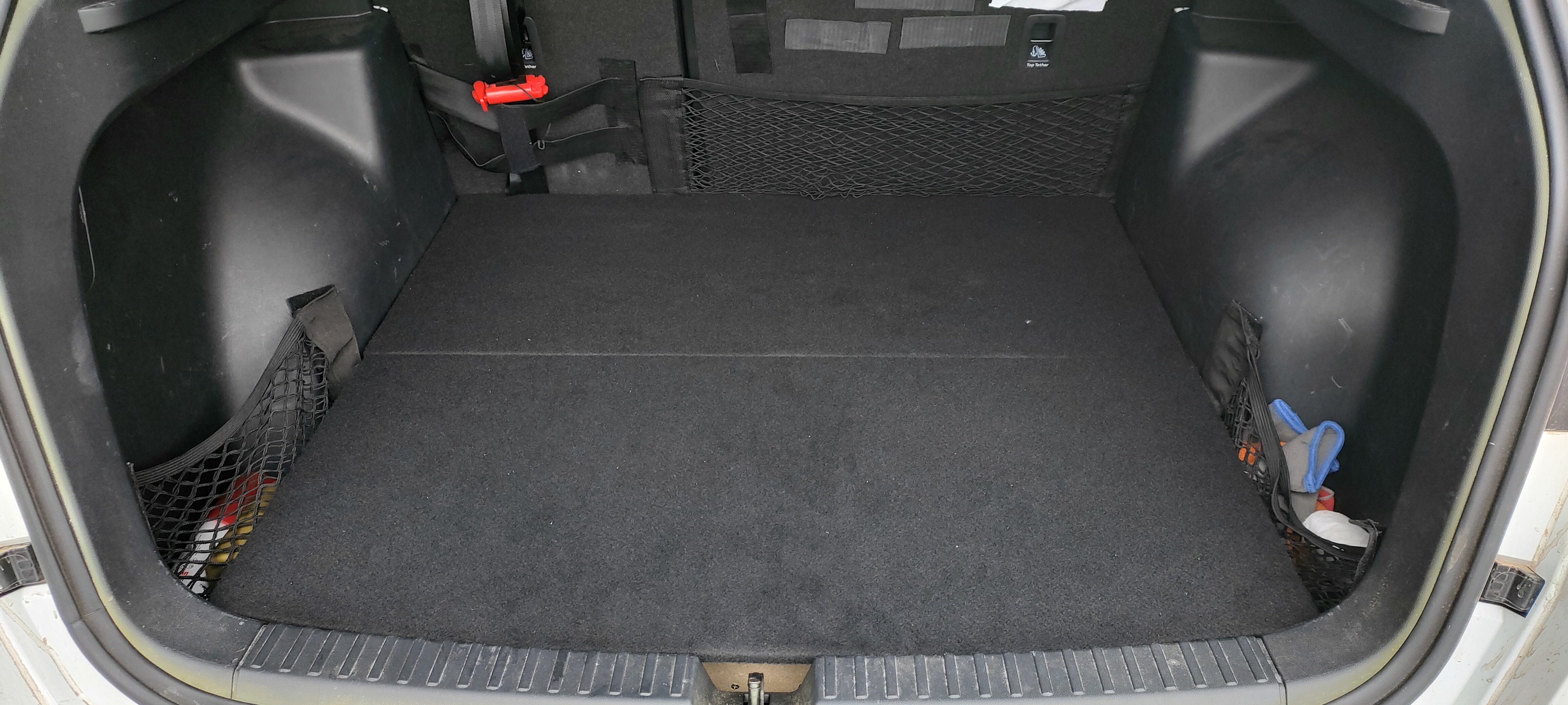

Upd. Фото с карпетом. Ушло 4 кв. м.
https://upforme.ru/uploads/001c/53/c5/132/t200757.jpg
https://upforme.ru/uploads/001c/53/c5/132/t414635.jpg

В целом да, максимальная длинна сокращается. Но зато нет ничего болтающегося в багажнике.

Спинки сидений складываются с наклоном. Поэтому, чтобы был ровный пол стенки разной высоты.

У меня были бруски, поэтому сделал из них. Из профиля тоже можно, но я бы подумал о защите от порезов. Комментарии забирать не могу, так что не ко мне вопрос.
