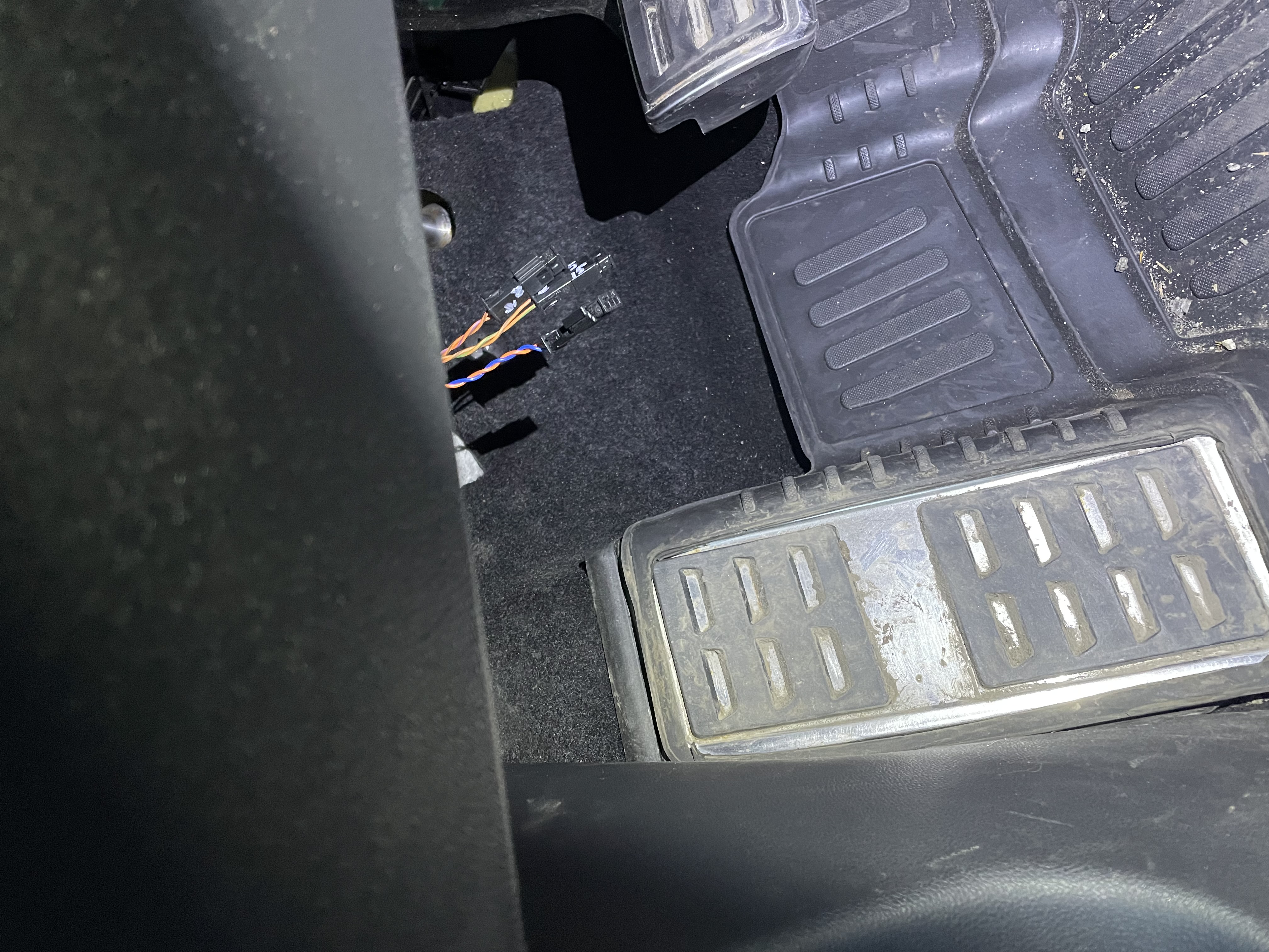

Для правильного и надежного подсоединения к Сan шинам при внедрении дополнительного оборудования.
https://upforme.ru/uploads/001c/53/c5/9/t943466.jpg

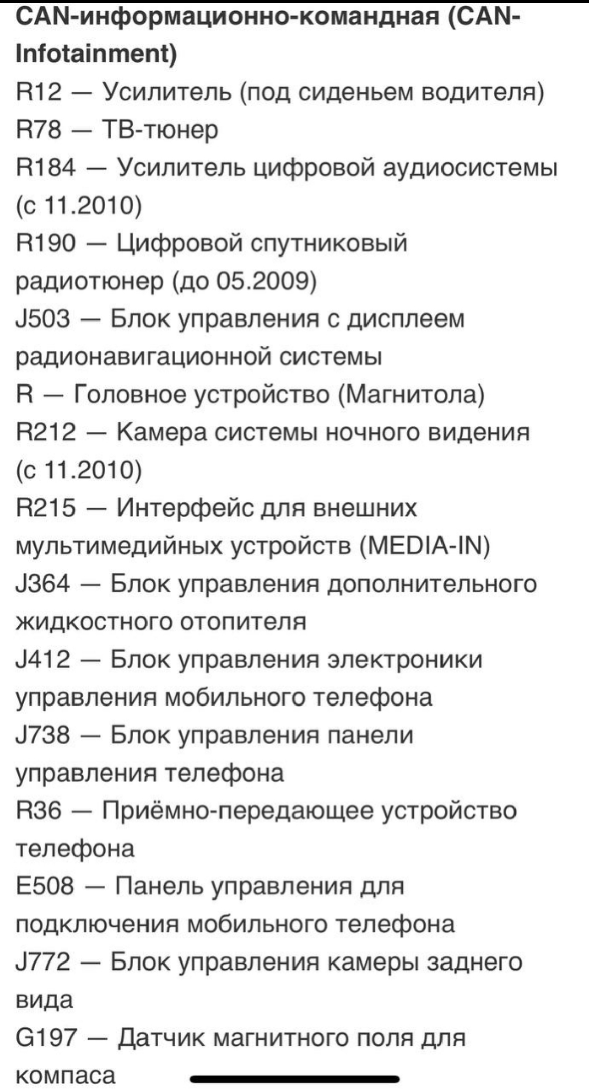

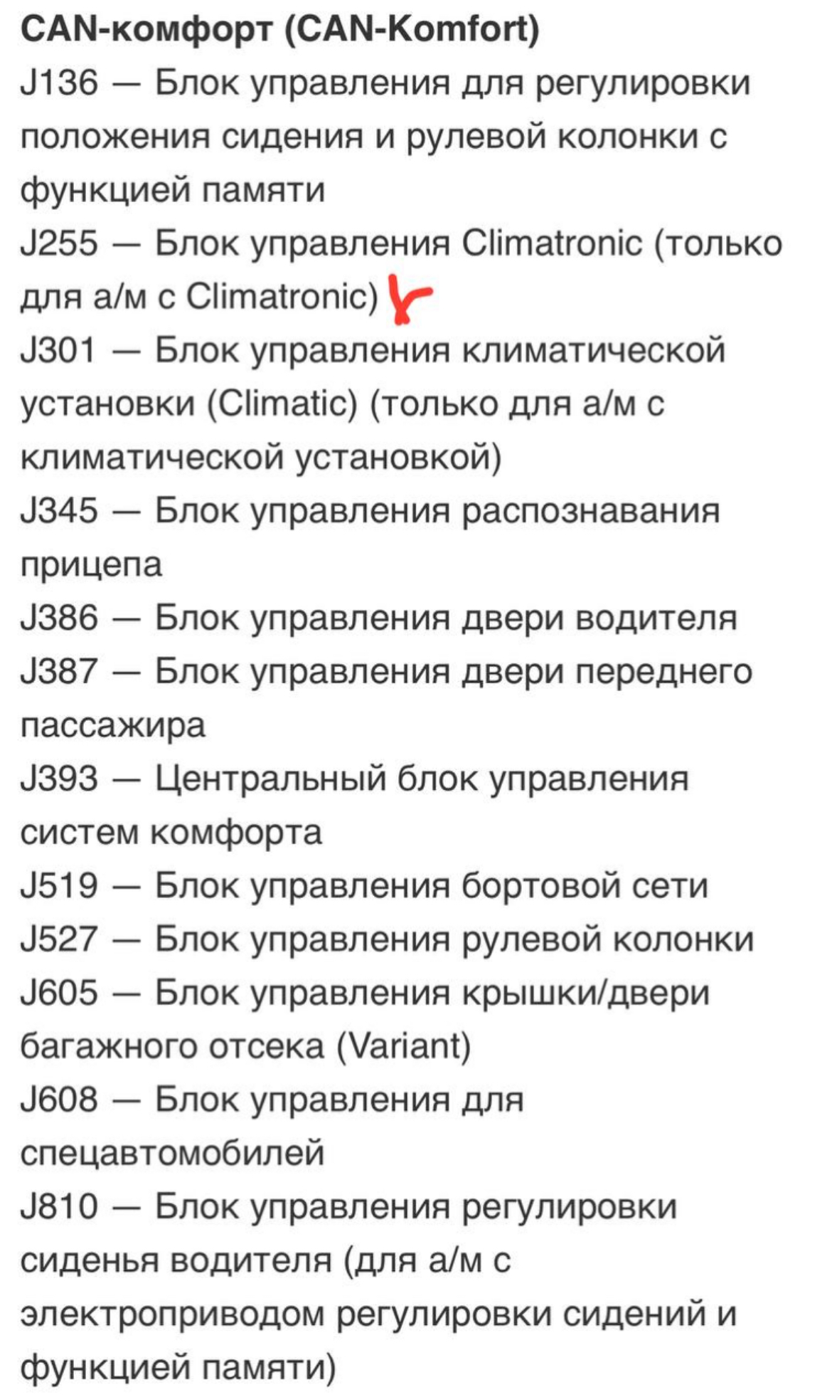

Для информации, какие блоки обмениваются информацией через шину Кан комфорт и Кан инфотеймент.
https://upforme.ru/uploads/001c/53/c5/9/t827687.jpg
https://upforme.ru/uploads/001c/53/c5/9/t250434.jpg

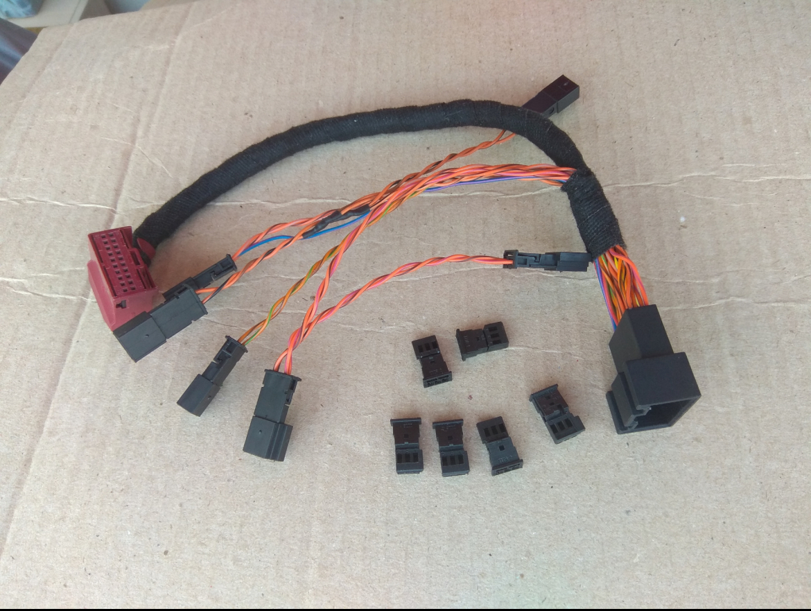

Для установки, необходимо отсоединить штатный разъём "мама" шлейфа от блока Gateway, вставить в черную фишку "папа",
разъём коричневый разветвителя вставить в разъём гейта.
https://upforme.ru/uploads/001c/53/c5/9/t869924.jpg
https://upforme.ru/uploads/001c/53/c5/9/t350979.jpg
https://upforme.ru/uploads/001c/53/c5/9/t451831.jpg
https://upforme.ru/uploads/001c/53/c5/9/t776835.jpg

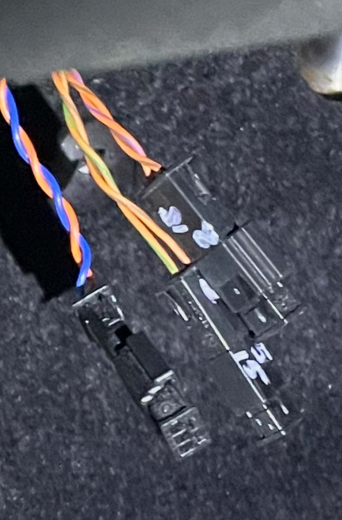

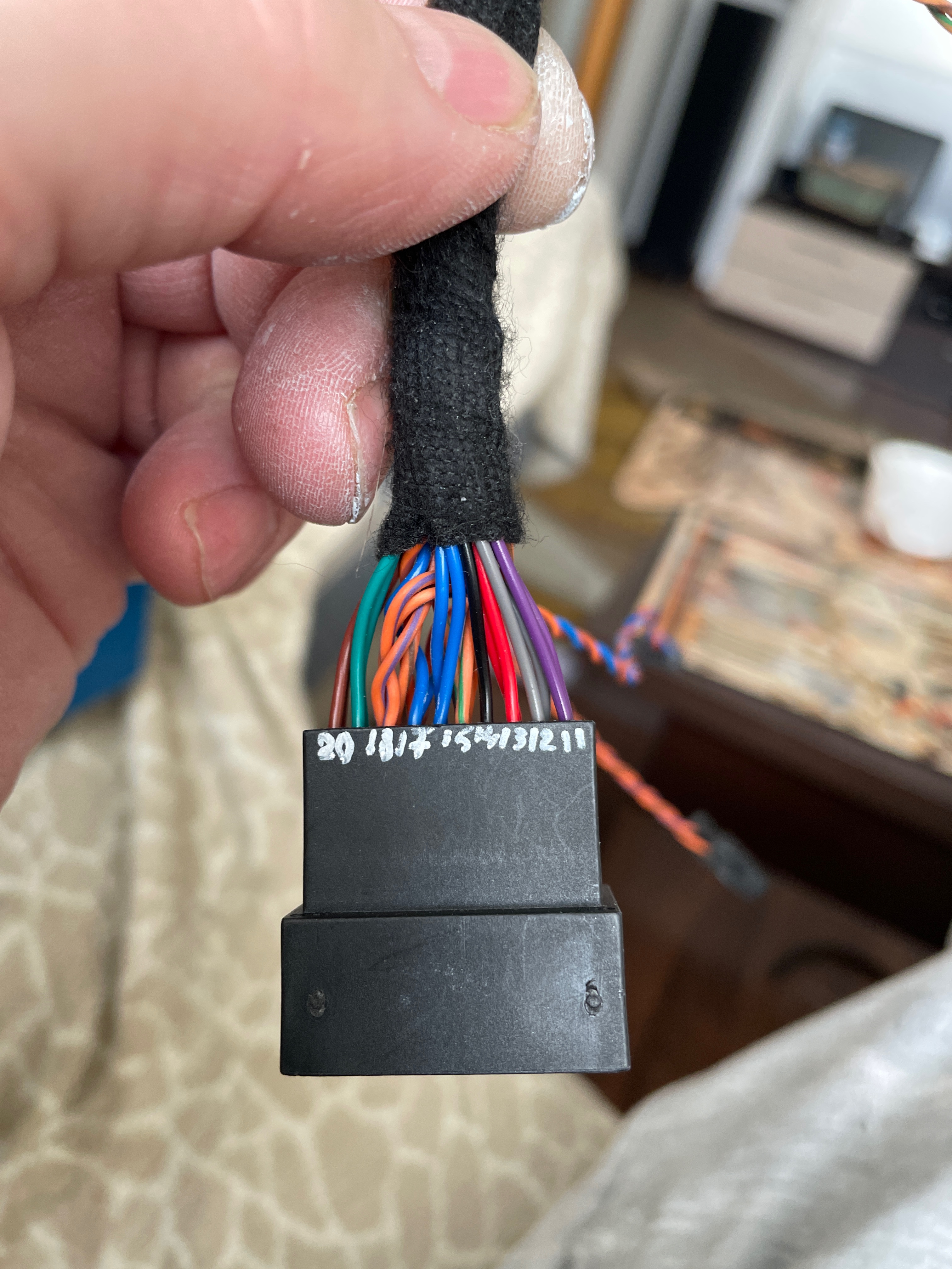

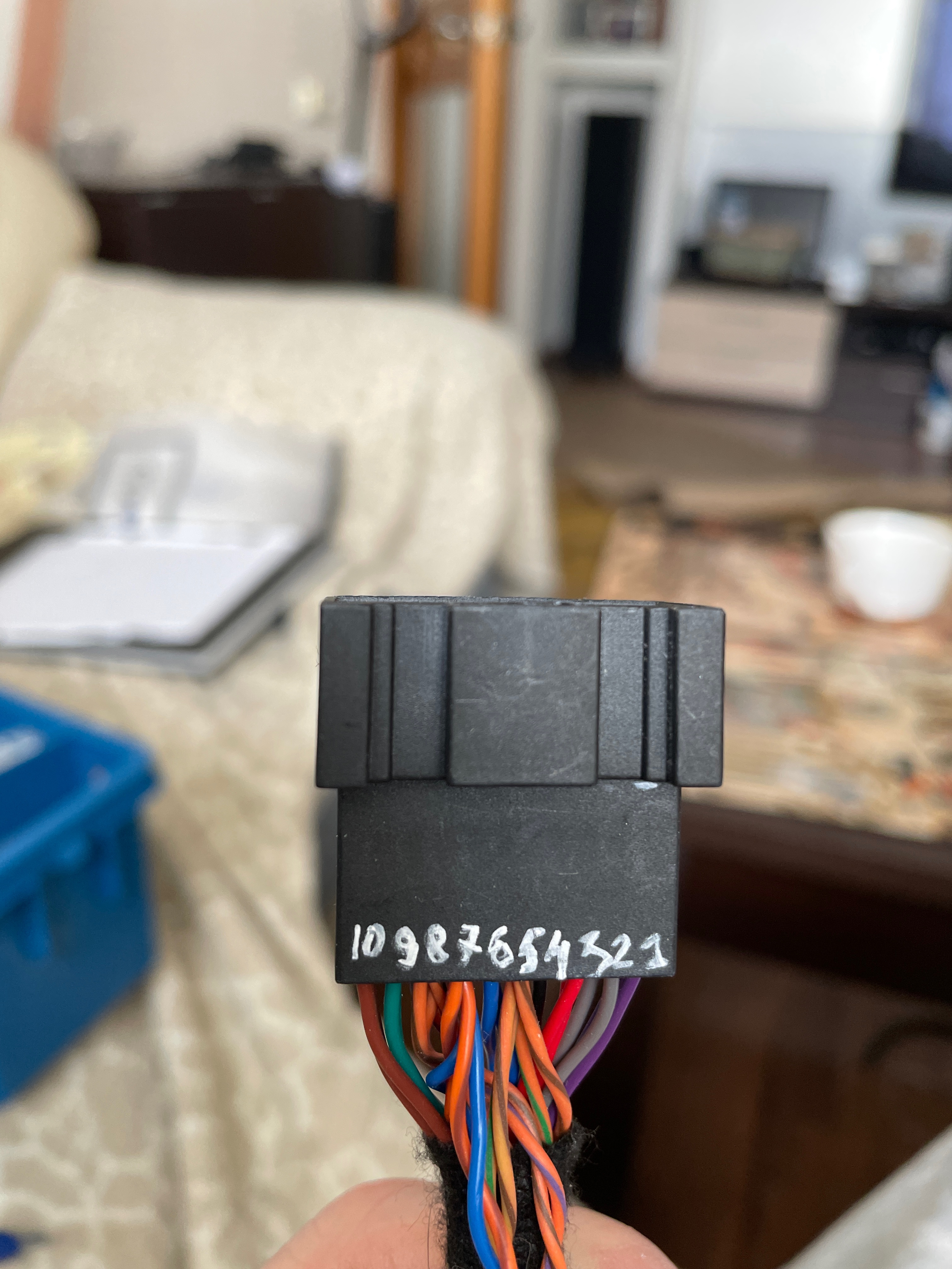

Надо отметить, что у нас в проводке от Гейта не задействованы пины Т20/20 и T20/10 - это Infotainment.
При желании, его сразу можно запиновать и вывести фишку для использования ( камера, MIB, AID)
