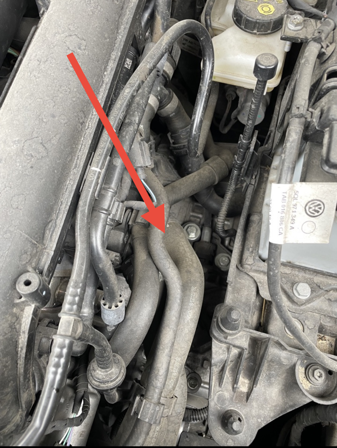

Для контроля и осмотра , необходимо открыть капот и рассмотреть шланги в данном месте:

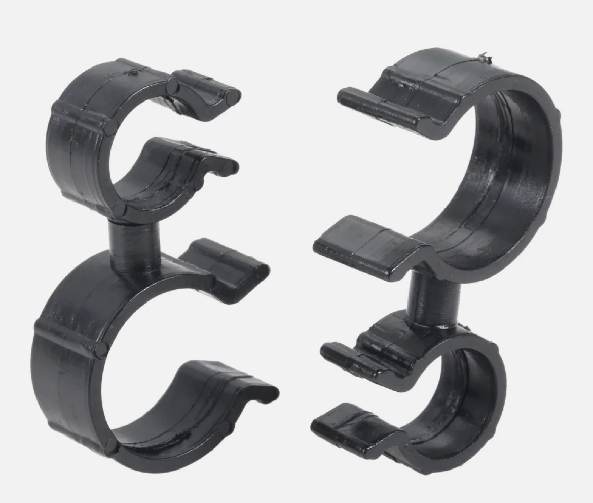

При обнаружении потертости , необходимо приобрести и установить
ДЕРЖАТЕЛЬ ШЛАНГА VAG 1421932784 P5 9MIR RY1PBB N 10459902

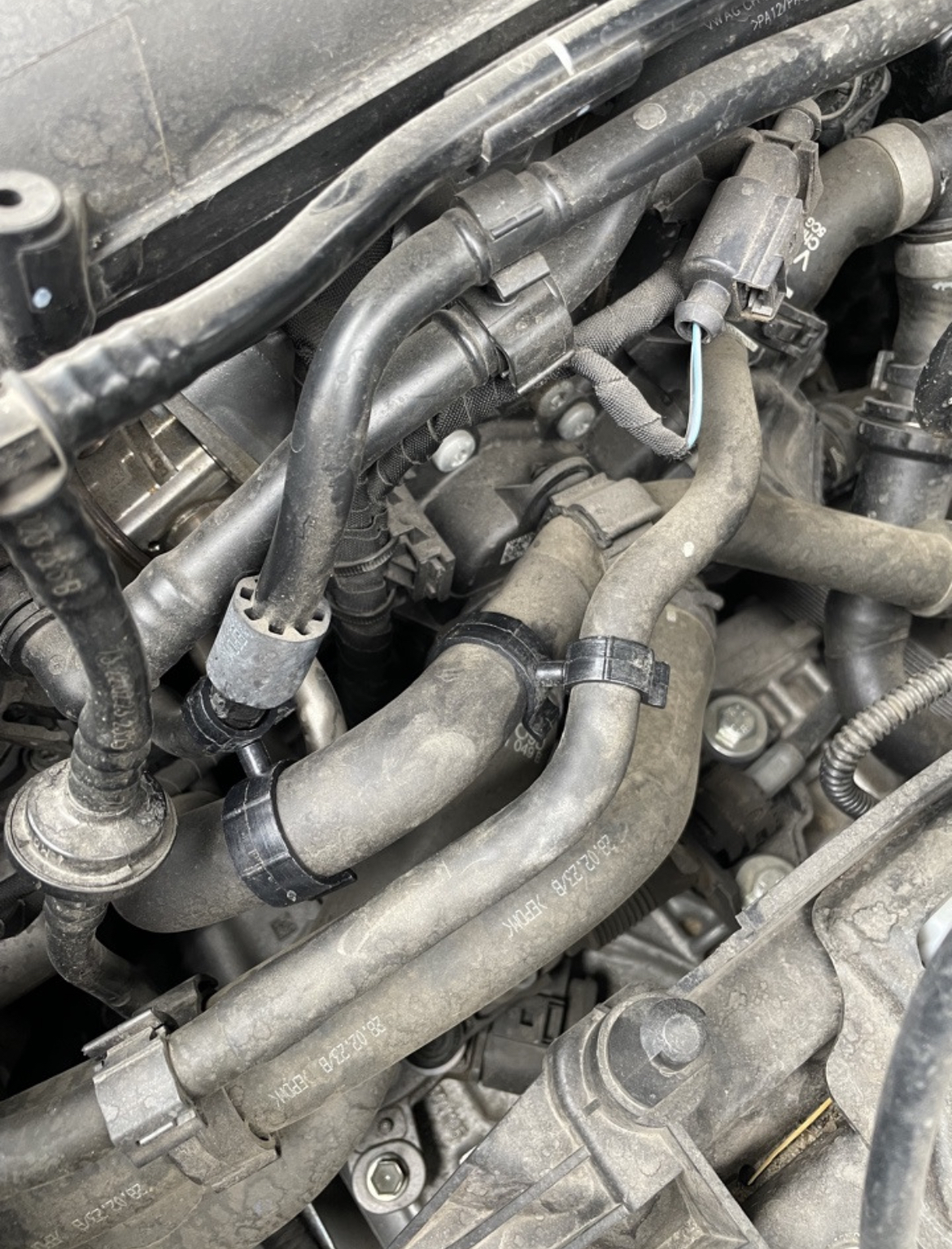

После установки , риск протирания шлангов сводится к нулю:
