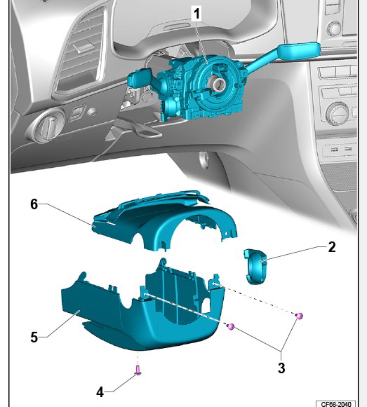

Разборка примерно в следующем порядке :

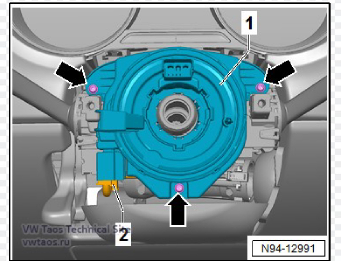

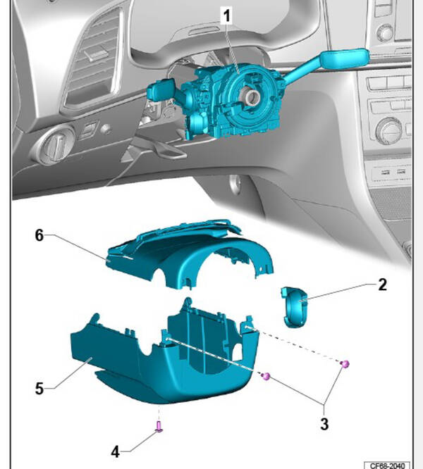

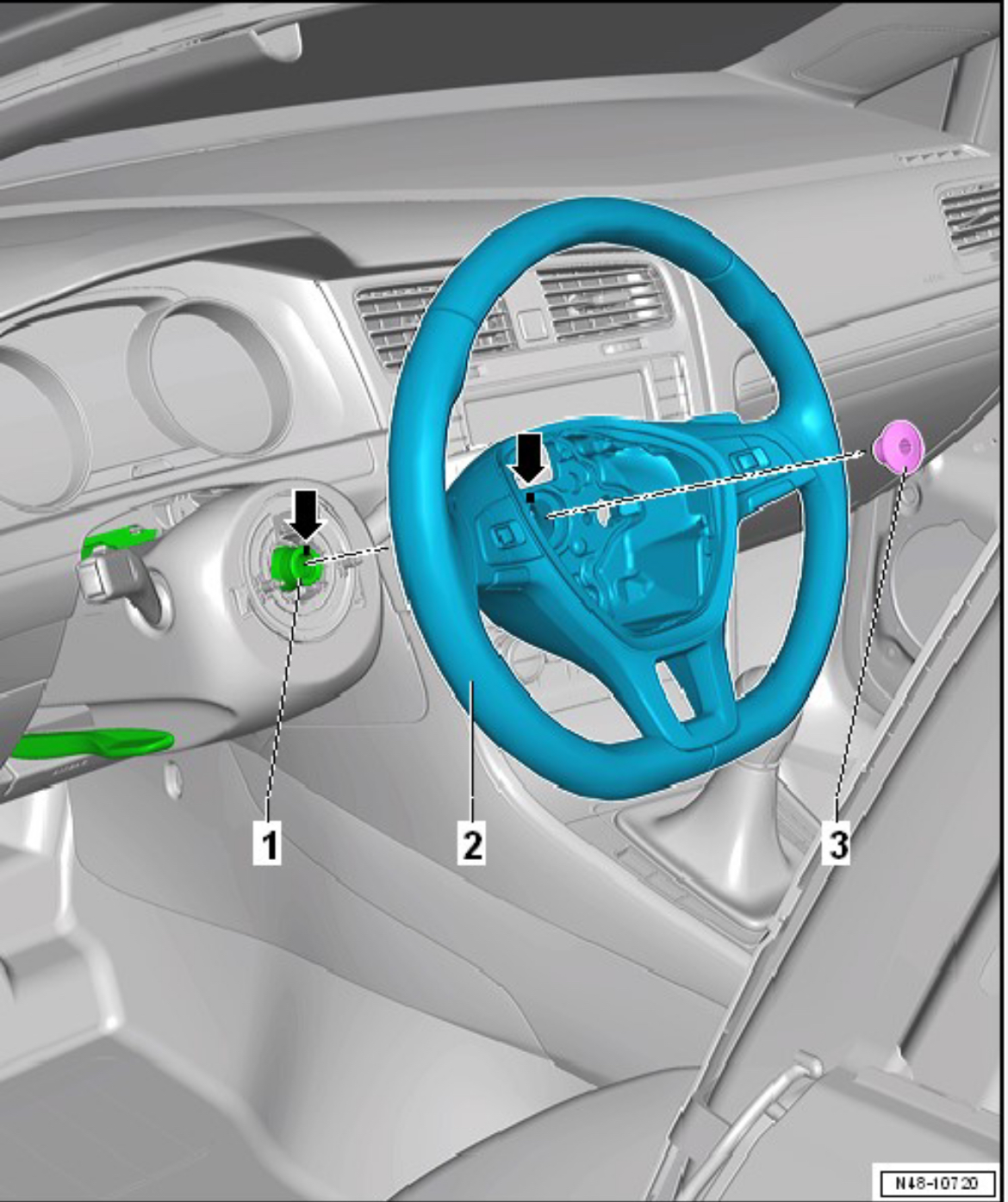

- снимаем штатный аэрбег. Поворачиваем руль от «0» на 90 град против часовой стрелки (!) , отключаем аккумулятор и шлицевой отверткой ( с обратной стороны руля)    вставив в отверстие ,  отстегиваем две первые защелки одновременно. Поворачиваем руль на 180 град по часовой стрелке , отстегиваем третью защелку. Ну а далее по схемам из ELSA  :
https://upforme.ru/uploads/001c/53/c5/9/t667239.jpg
https://upforme.ru/uploads/001c/53/c5/9/t649819.jpg
https://upforme.ru/uploads/001c/53/c5/9/t165598.jpg
https://upforme.ru/uploads/001c/53/c5/9/t412519.jpg
https://upforme.ru/uploads/001c/53/c5/9/t503275.jpg

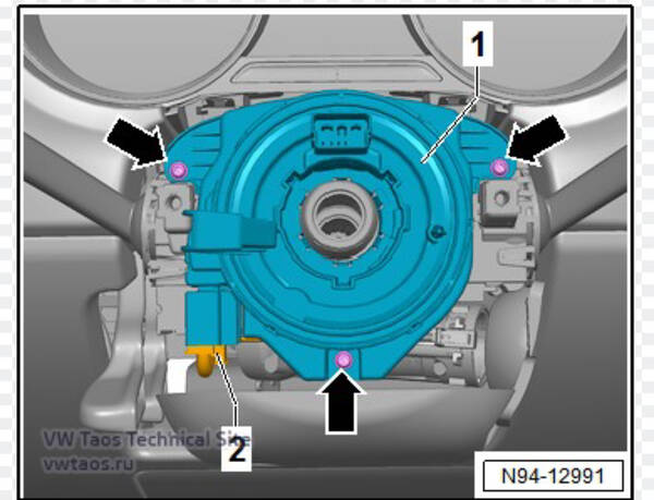

Попутно , отстегиваем все штатные разъемы.         !При снятии блокиратора руля со стрекозой с вала , убедитесь , что он не за щелкнулся.

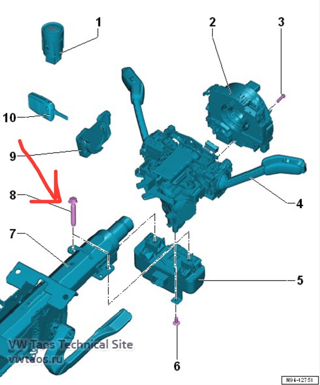

У Болтов  поз.8 , срываем фиксацию резьбы посредством ударов по шляпке стамеской против часовой стрелки. Затем пальцами они легко выкручиваются.

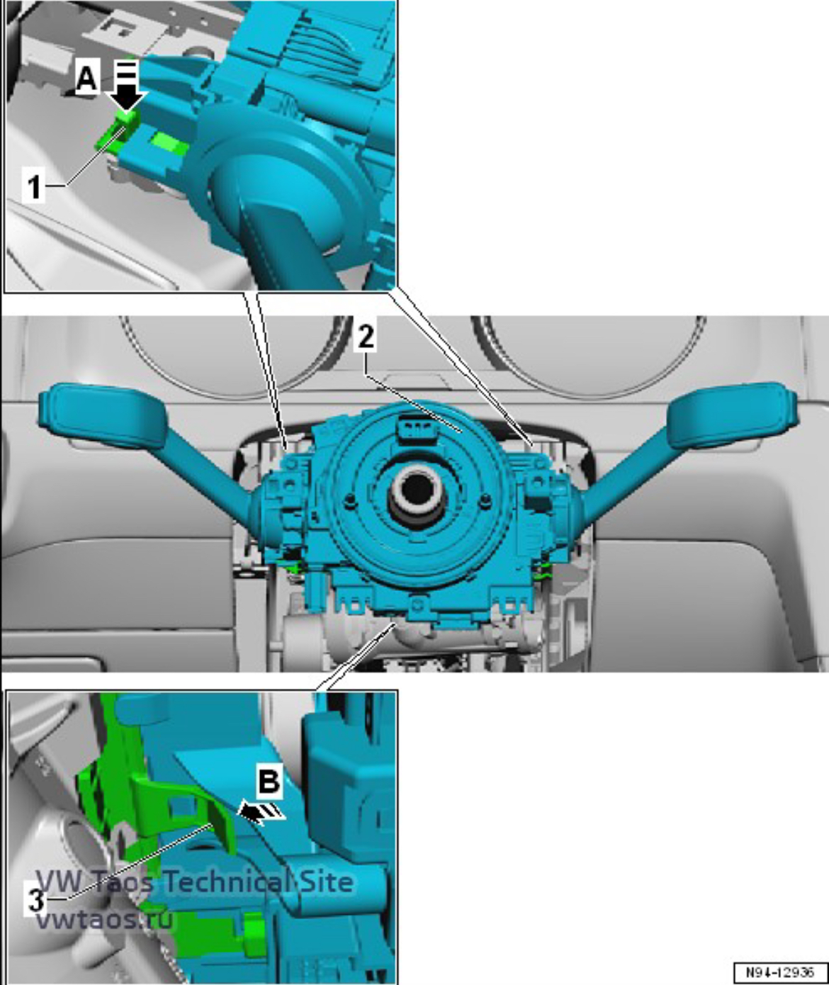

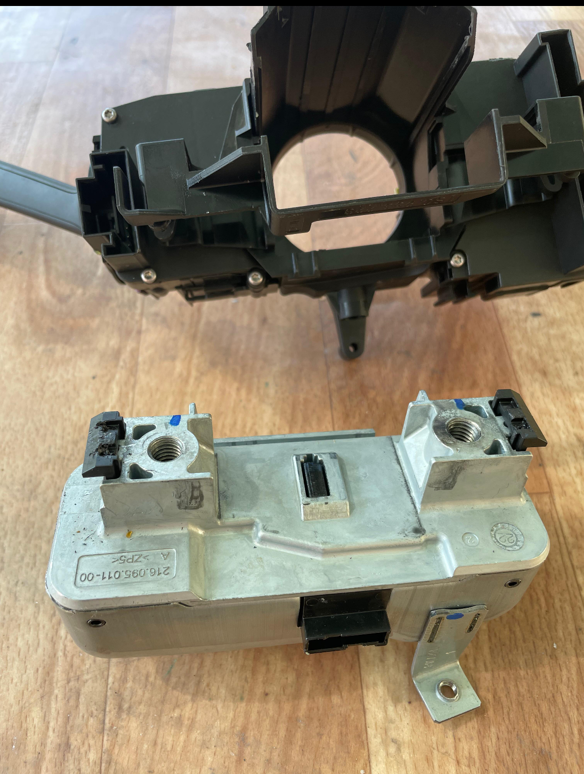

Стрекоза и блокиратор соединены в единый блок . Поэтому их нужно разеденить, а именно отстегнуть защелки :
https://upforme.ru/uploads/001c/53/c5/9/t38381.jpg
Убираем  штатную стрекозу и улитку - больше они нам не понадобятся .
Блокиратор - устанавливаем на место , а также :
  5Q0 Стрекозу и улитку.
На этом с разборкой закончено!

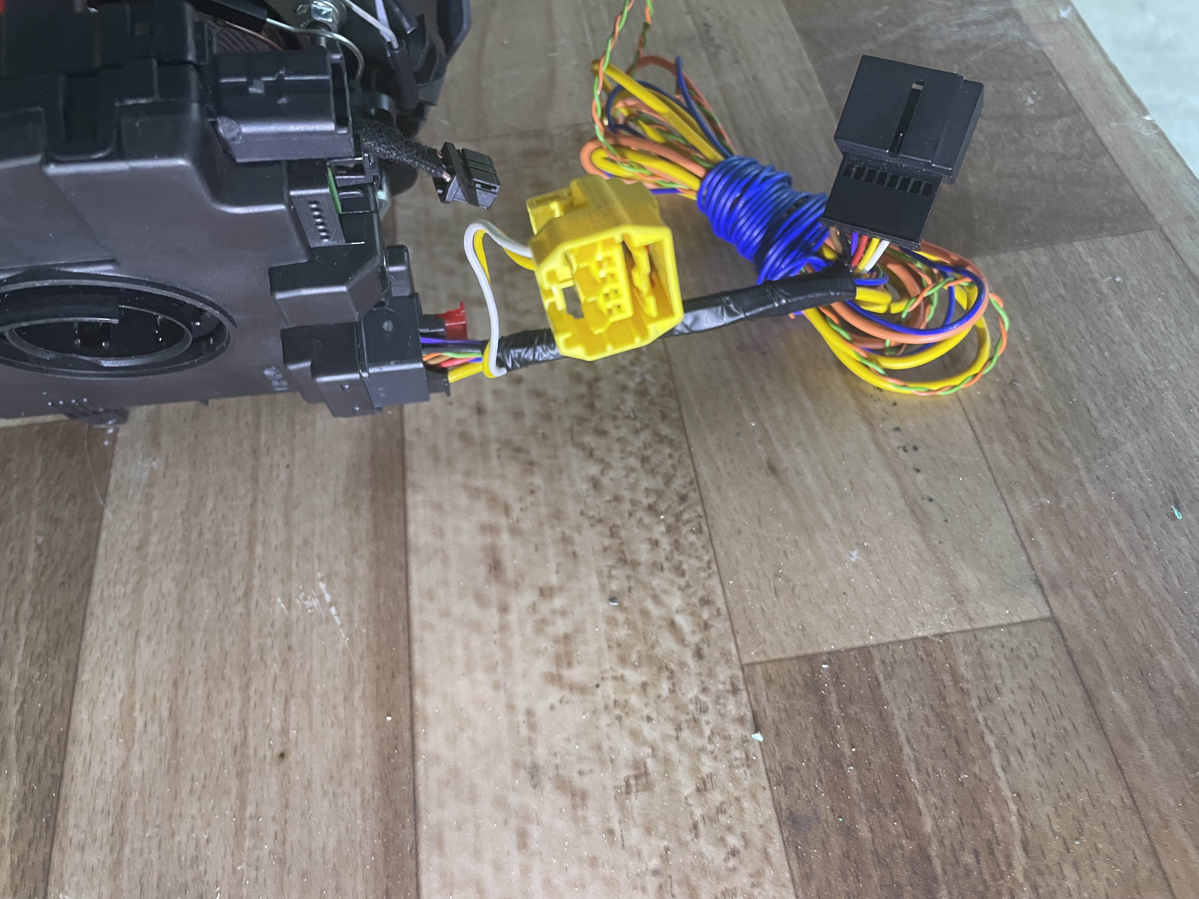

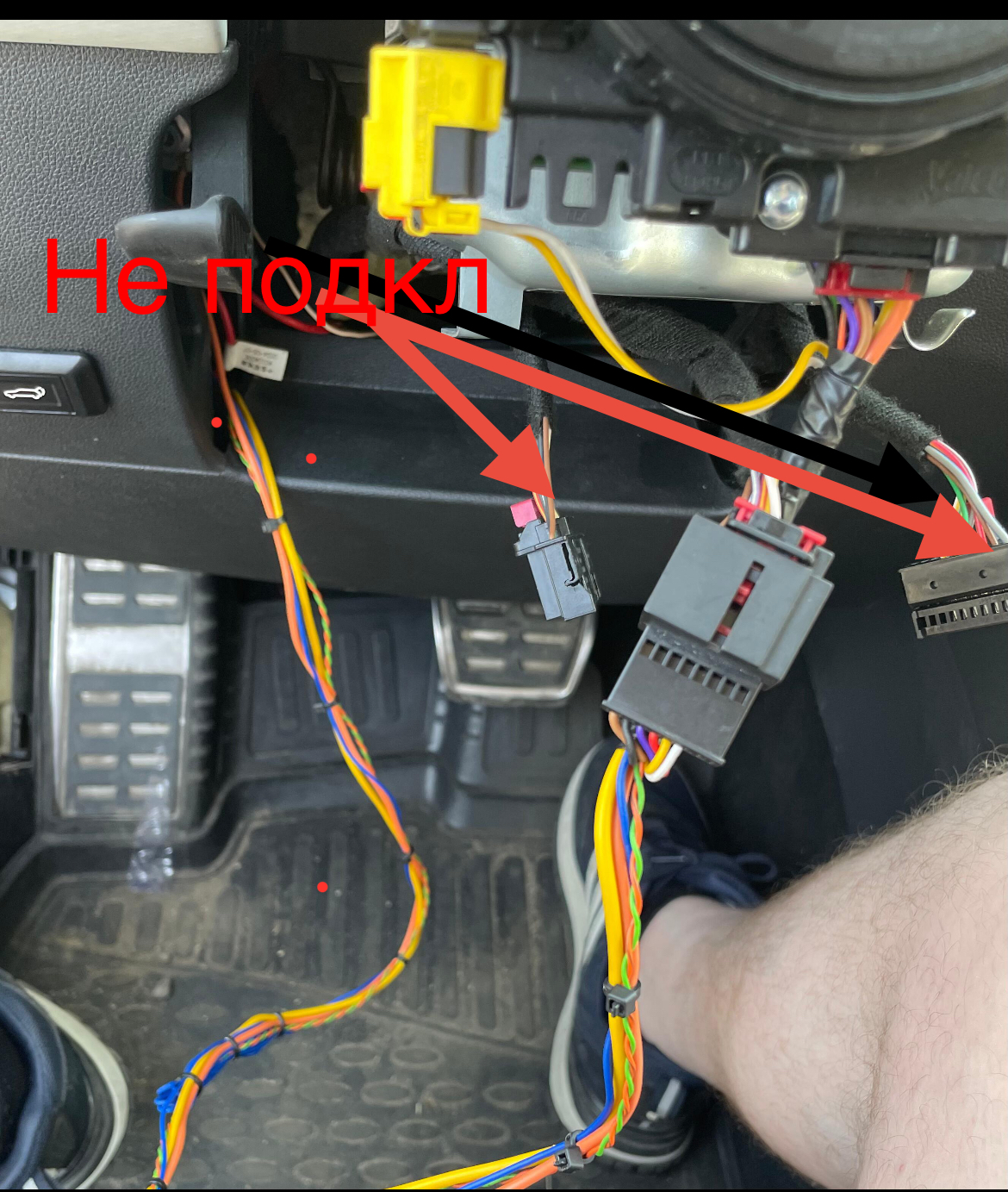

Необходимые подключения

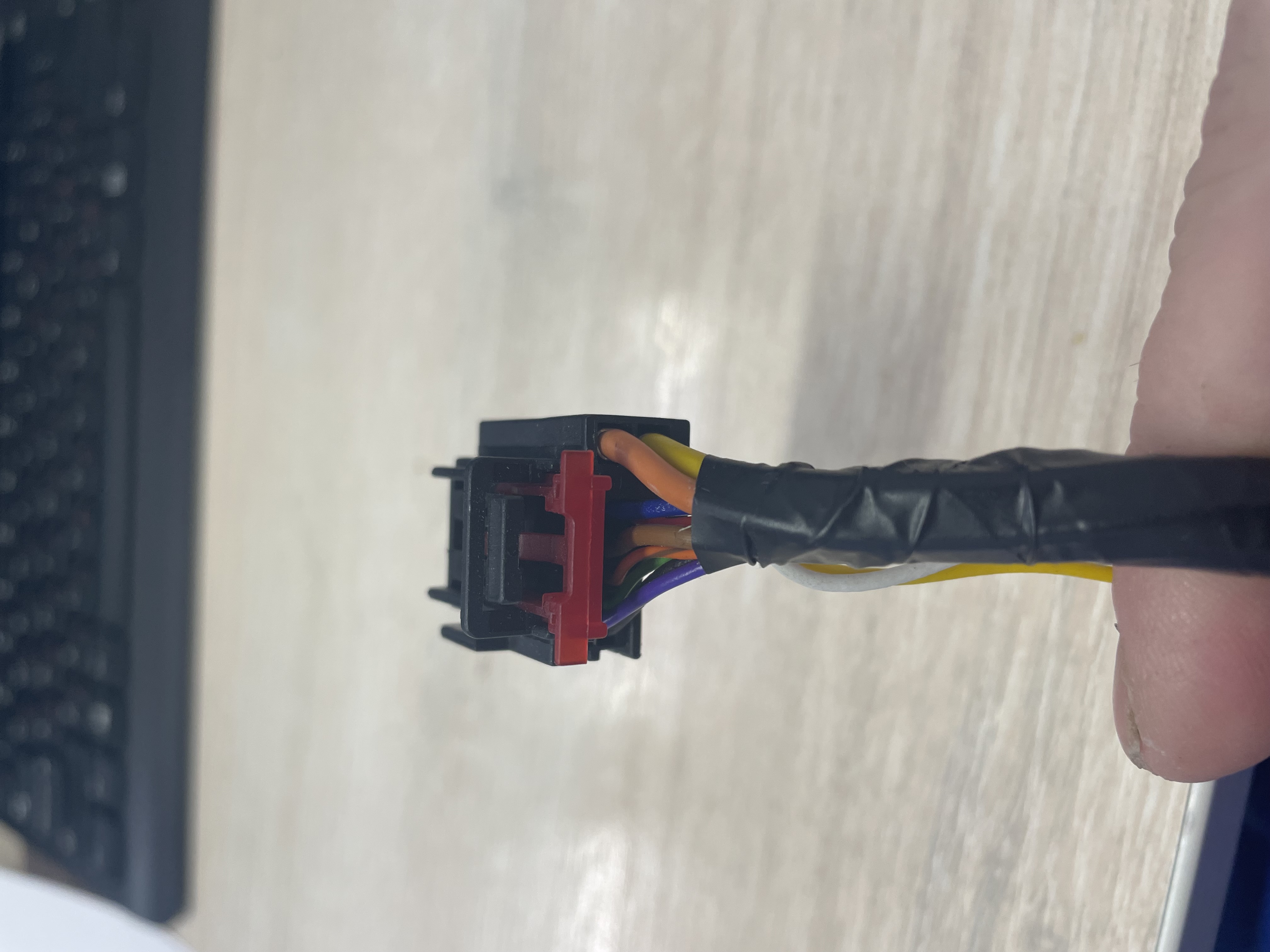

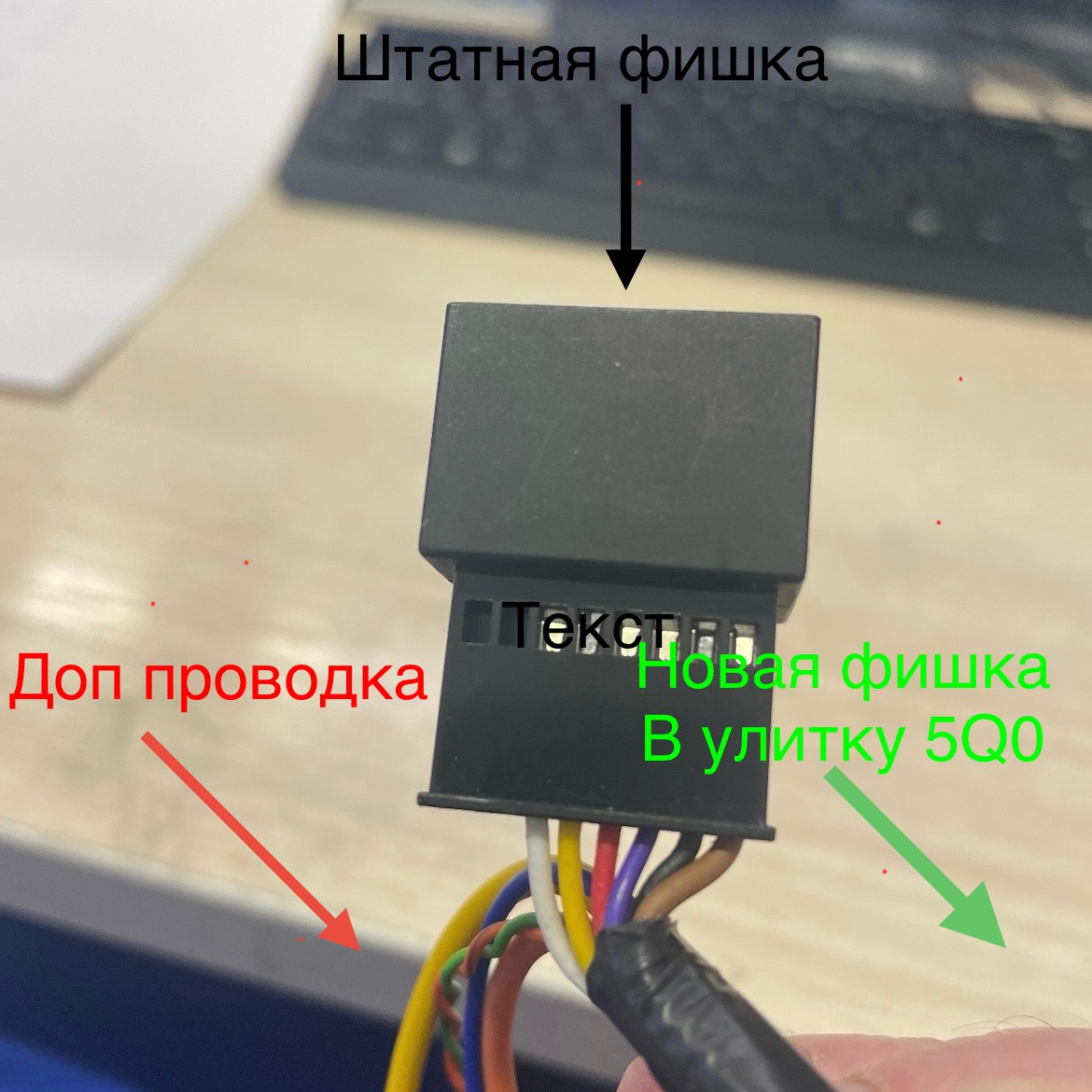

Новые блоки - требуют новые подключения , а также использование некоторых штатных проводов . Два варианта - рапиновать штатную  фишку 12P  и вставить в новую фишку 14P (ее нужно приобрести , а также еще одну. Ниже список) :
- VAG 5Q0 972 726 c пинами (14 Pin) ;
- VAG 3C0972133 с двумя пинами ( желтая );
В моем варианте , я использовал проводку-переходник, выполненную под заказ.

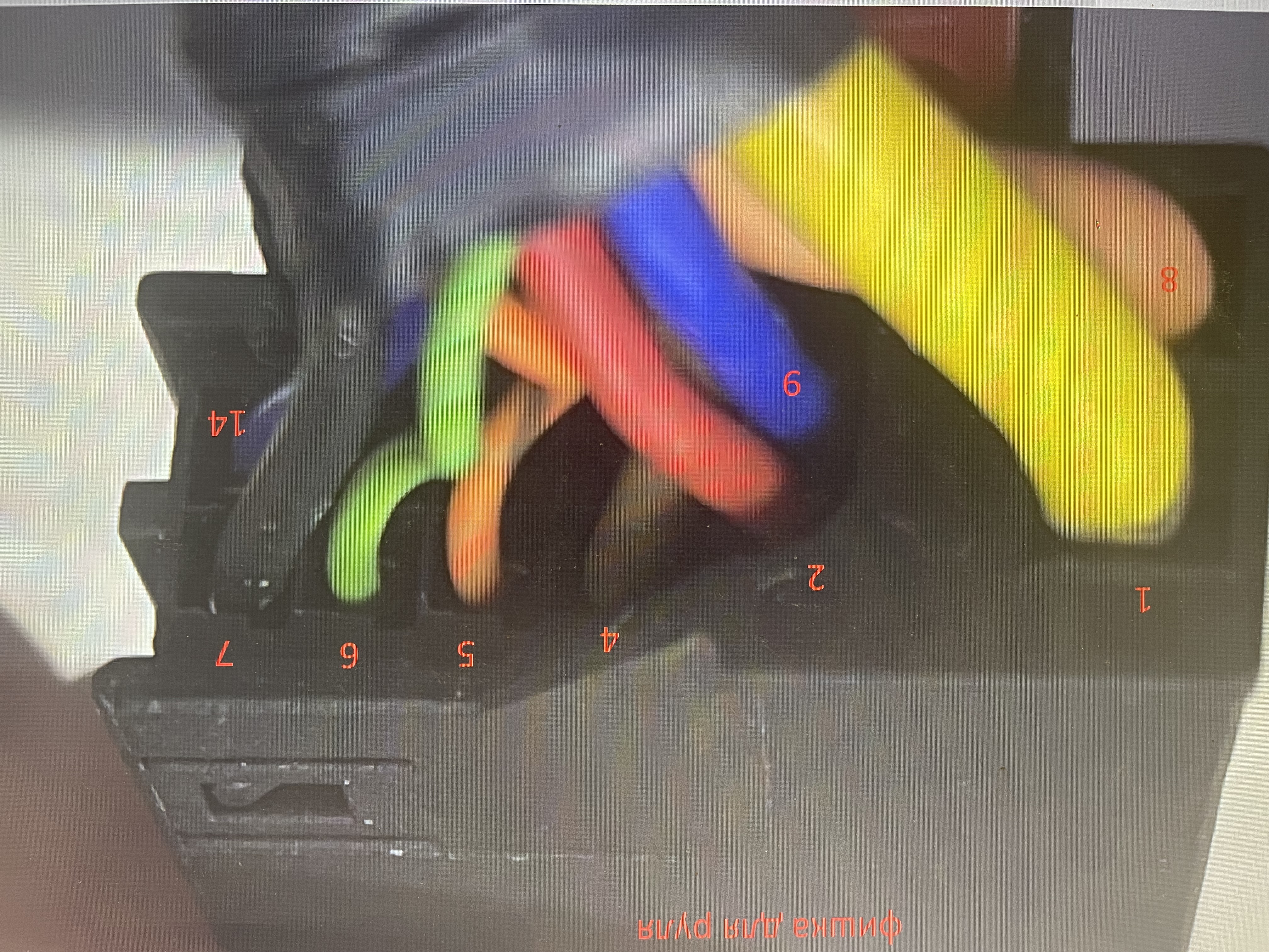

Необходимые подключения в  новой фишке 14P  ( используются как новые провода , так и штатные) :
1- плюс (для обогрева)
2 — плюс
3 — —
4 — масса
5 — CAN-L
6 — CAN-H
7 — GRA
8 — минус (для обогрева)
9 — селектор ( в ВСМ Т73А/54)
10 — —
11 — —
12- ー
13 — —
14 — LIN

Штатная фишка : https://upforme.ru/uploads/001c/53/c5/9/t54722.jpg
https://upforme.ru/uploads/001c/53/c5/9/t818493.jpg
Распиновка новой фишки 14P для 5Q0 :
https://upforme.ru/uploads/001c/53/c5/9/t573282.jpg
https://upforme.ru/uploads/001c/53/c5/9/t976074.jpg
https://upforme.ru/uploads/001c/53/c5/9/t661589.jpg
https://upforme.ru/uploads/001c/53/c5/9/t149881.jpg

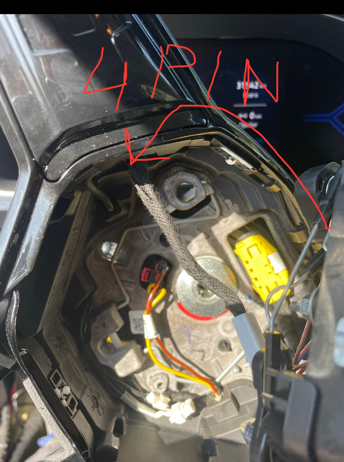

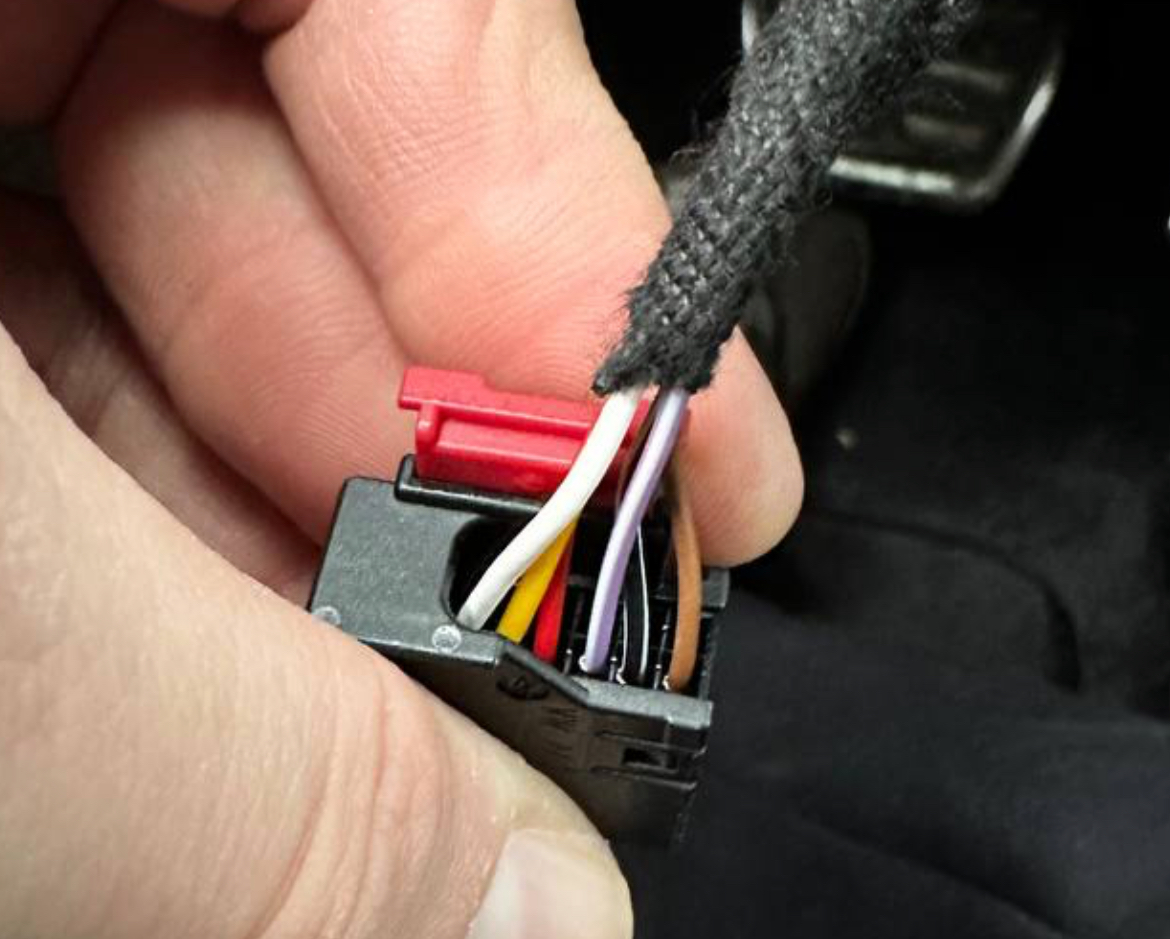

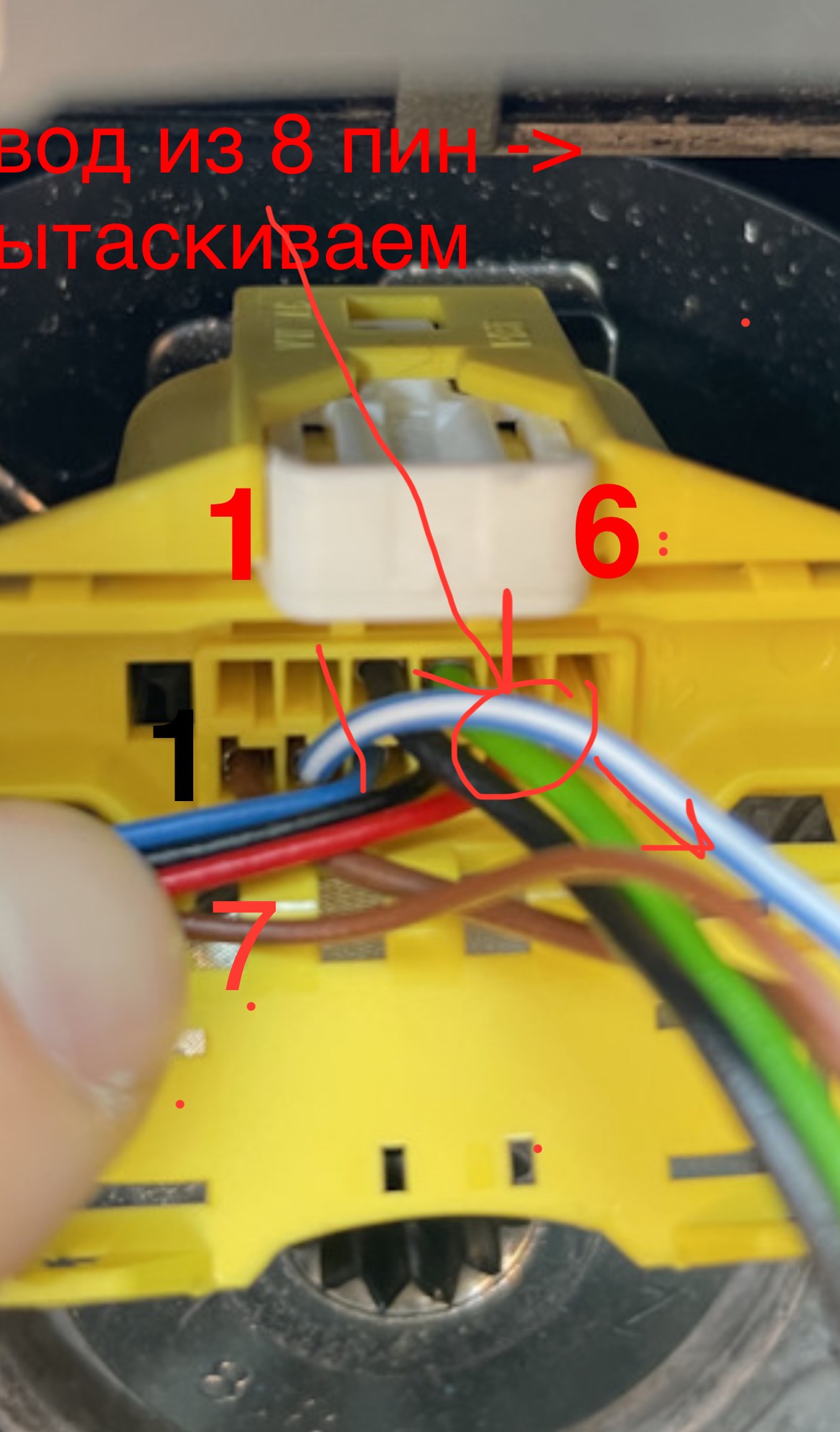

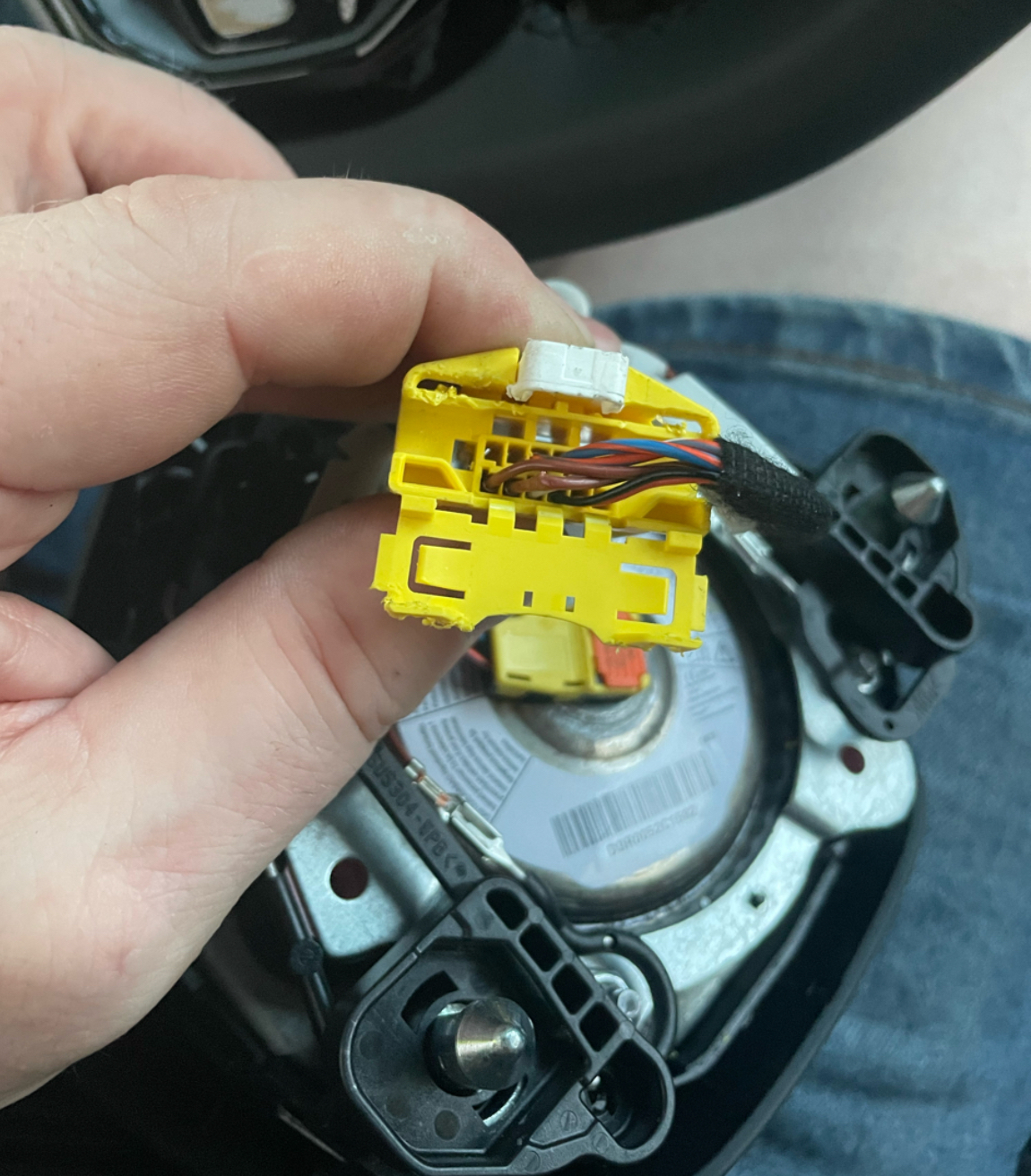

Для того, чтобы появился звуковой сигнал , в новой подушке нужно перепиновать провода :
из желтой фишки 12P необходимо вытащить 8pin  и коричневый ( у меня был такого цвета) провод запиновать  4Pin  в разьем , подключающий кнопки в руле https://upforme.ru/uploads/001c/53/c5/9/t129527.jpg

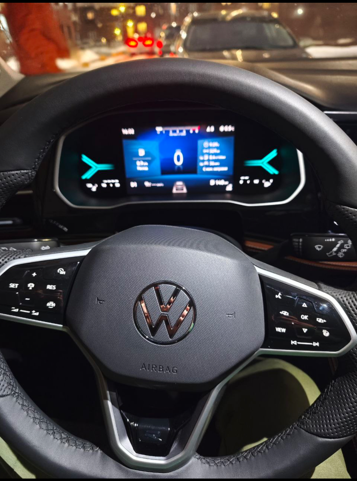

Еще несколько фоток JETTA VS  с установленными сенсорными рулями https://upforme.ru/uploads/001c/53/c5/9/t885792.jpg

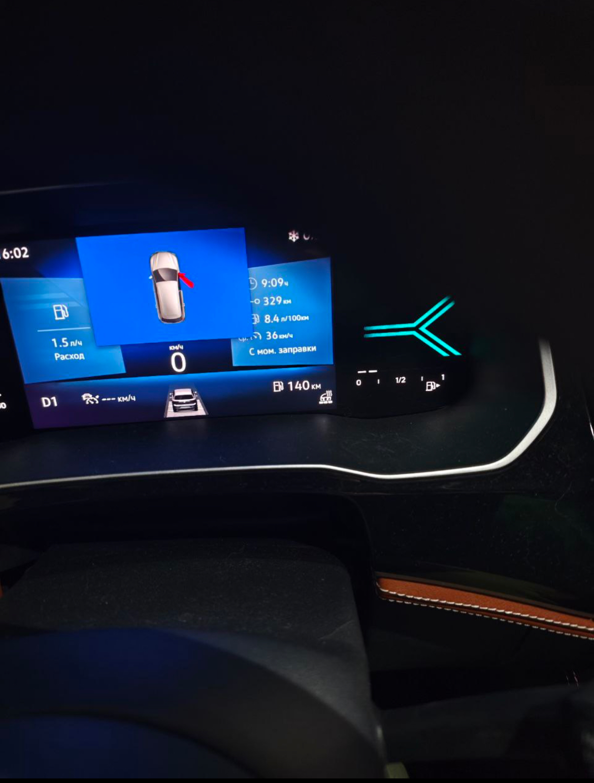

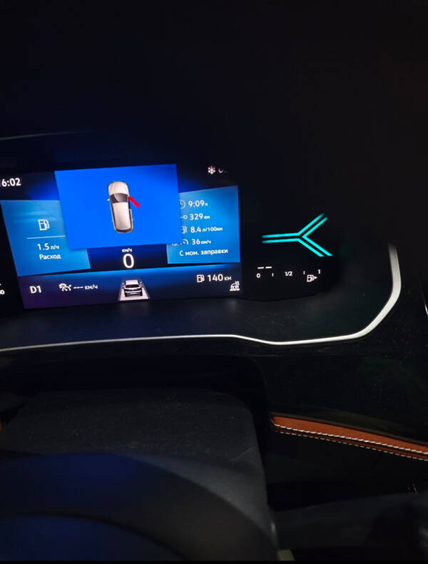

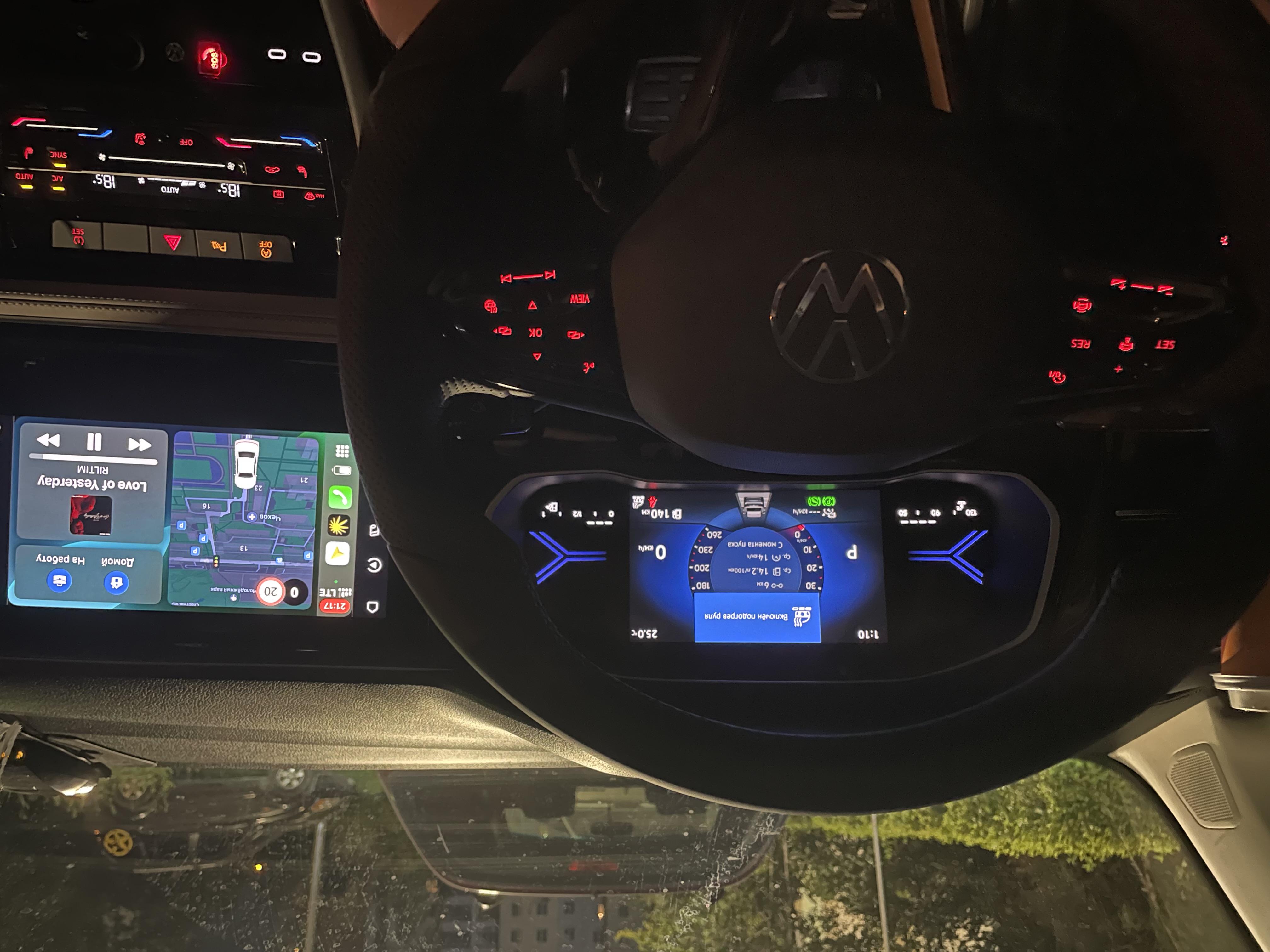

После установки, на следующий день  (?) , при включении зажигания,  на приборке появилось сообщение : «Ошибка подогрева руля». При сканировании ODIS-E, показывает следующее :  неисправность 291104 - Датчик температуры подогрева рулевого колеса
B1455 .  При чем , на работоспособность подогрева руля  эта ошибка ни как не влияла.
Для устранения этой ошибки , необходимо обновить прошивку под рулевого блока до версии 0265.

"рапиновать штатную  фишку 12P  и вставить в новую фишку 14P"
Наверно T16j штатная https://upforme.ru/uploads/001c/53/c5/20/t936185.jpg
