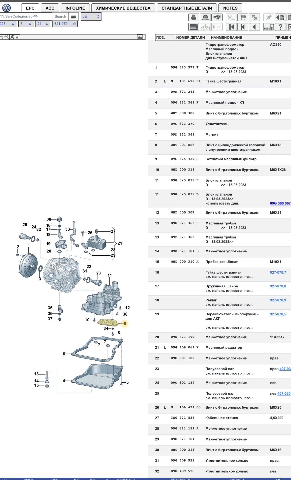

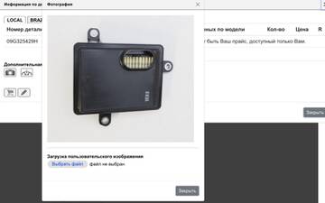

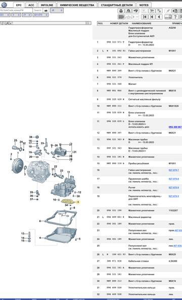

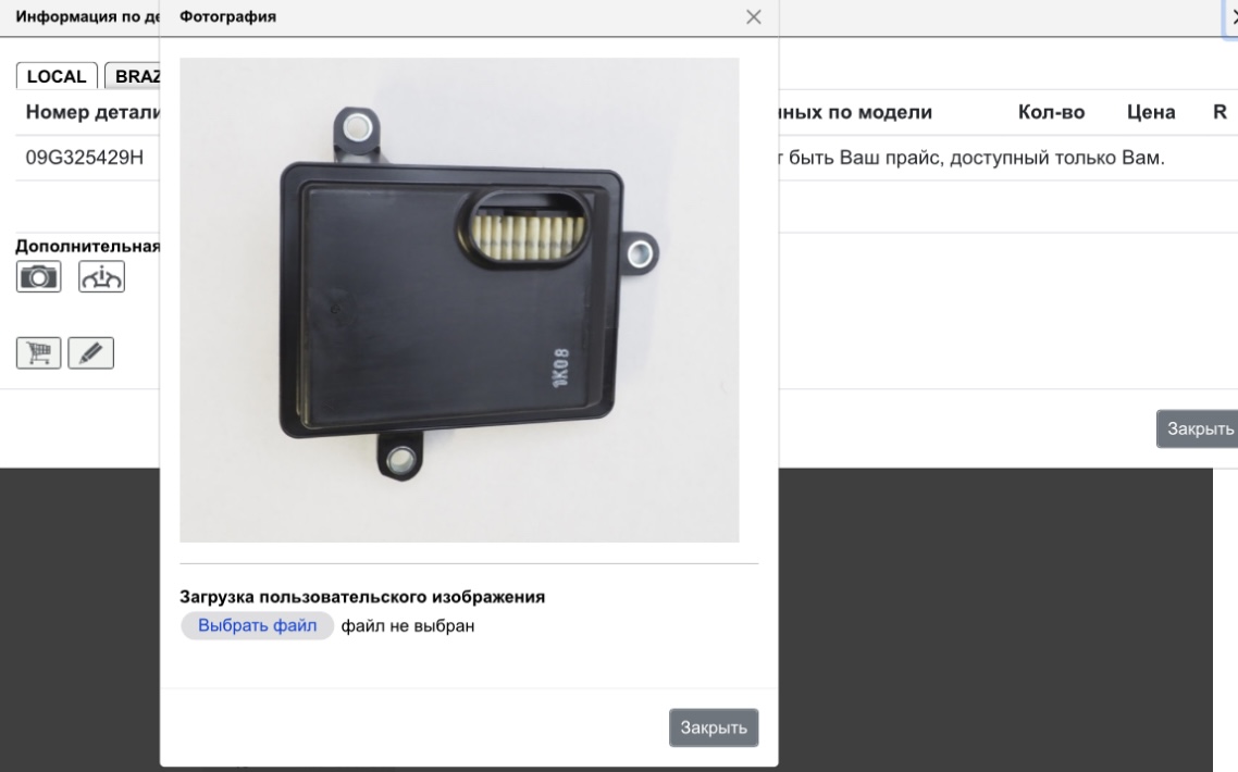

При замене ATF в автоматической коробке 09G , требуется замена фильтра тонкой очистки.
Согласно ETKA , OEM номер для заказа детали :
09G 325 429 H

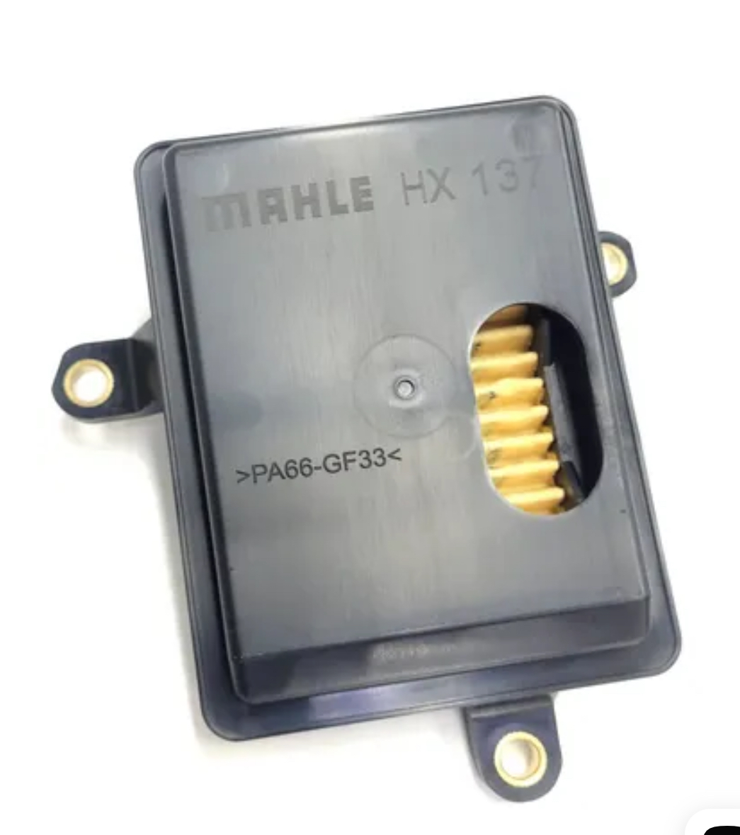

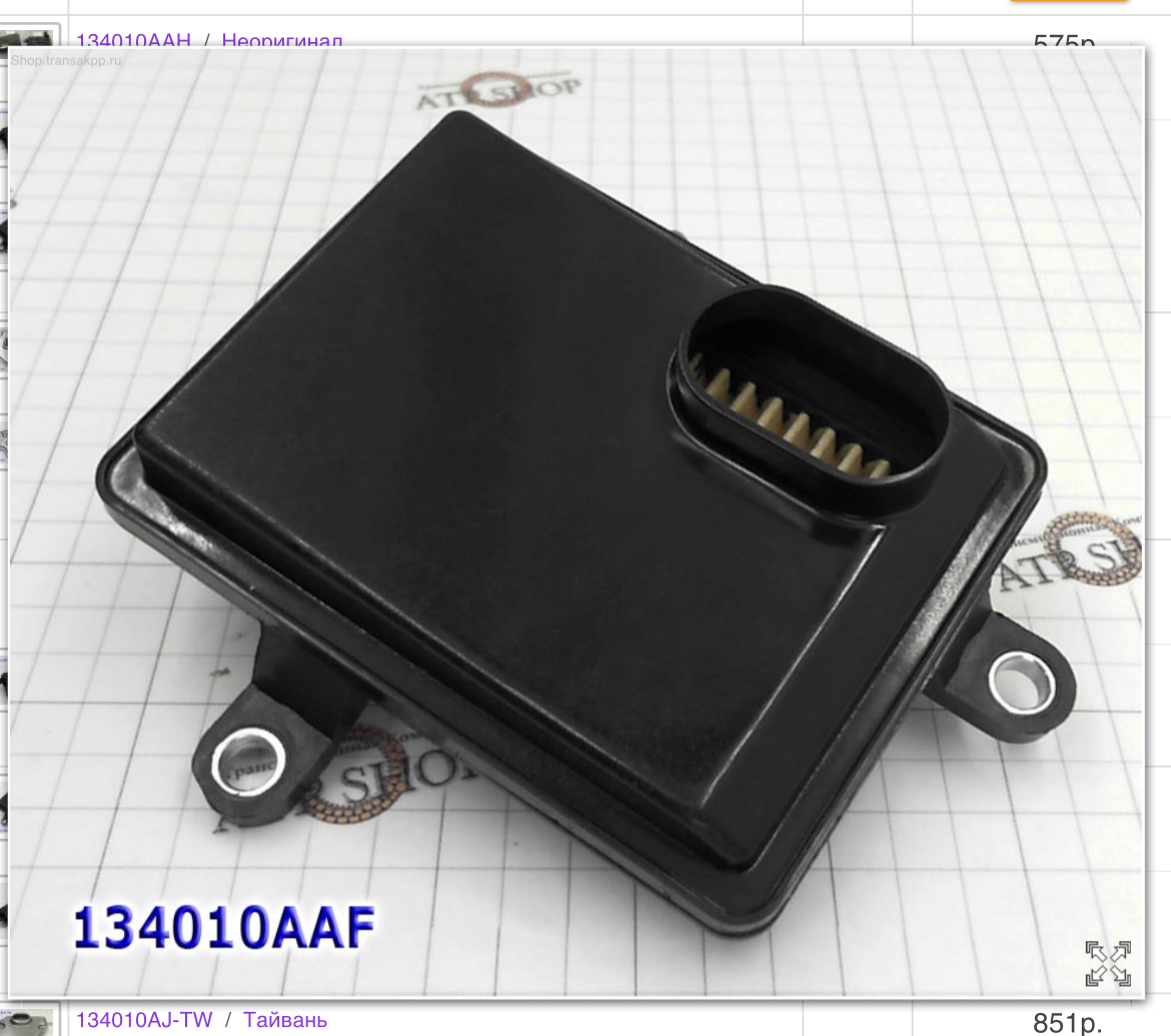

Так как автоматическая коробка выпускается с 2003г, в продаже  встречается  очень много фильтров альтернативных, в т.ч. именитых производителей, при чем, для артикула VAG 09G325429 есть  модификации с маслозаборником («носиком») и без.
https://upforme.ru/uploads/001c/53/c5/9/t250959.jpg
https://upforme.ru/uploads/001c/53/c5/9/t332824.jpg
Какой брать ?

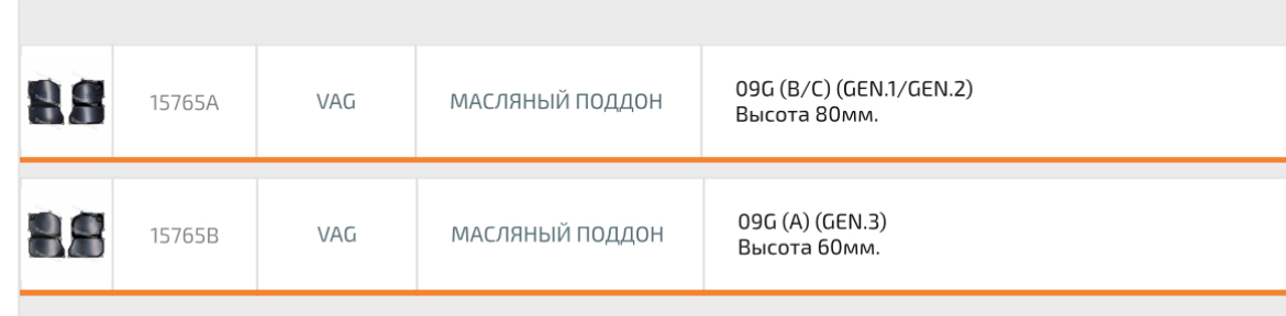

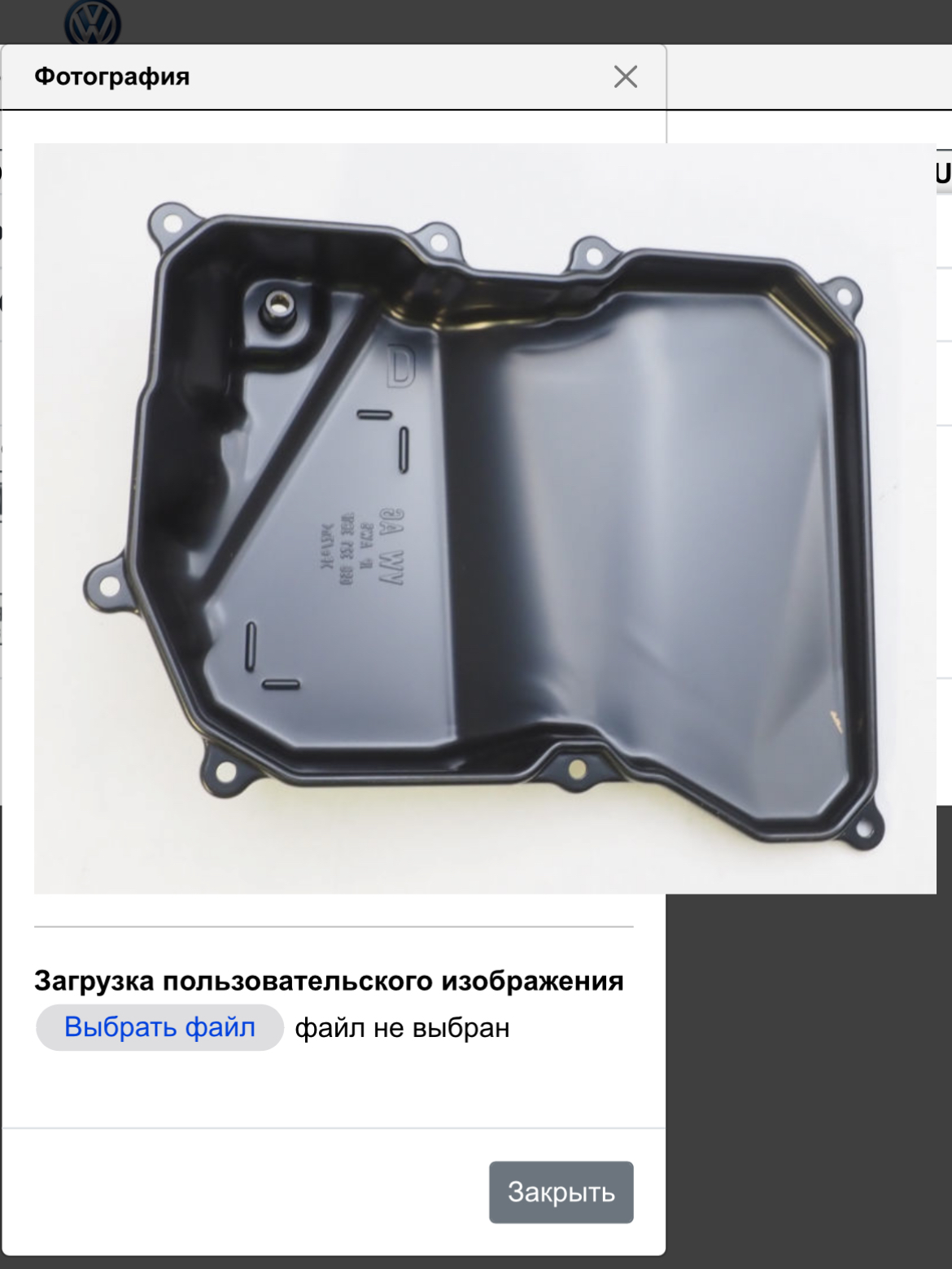

   На наших автомобилях устанавливается автоматические коробки Aisin  09G(A)  Gen3 с более мелким поддоном , высотой 60мм.
https://upforme.ru/uploads/001c/53/c5/9/t229049.jpg
https://upforme.ru/uploads/001c/53/c5/9/t693647.jpg
Поэтому,  производитель регламентирует использовать модификации сетчатых фильтров с маслозаборником ( в чате телеги -   называют « с носиком»)
