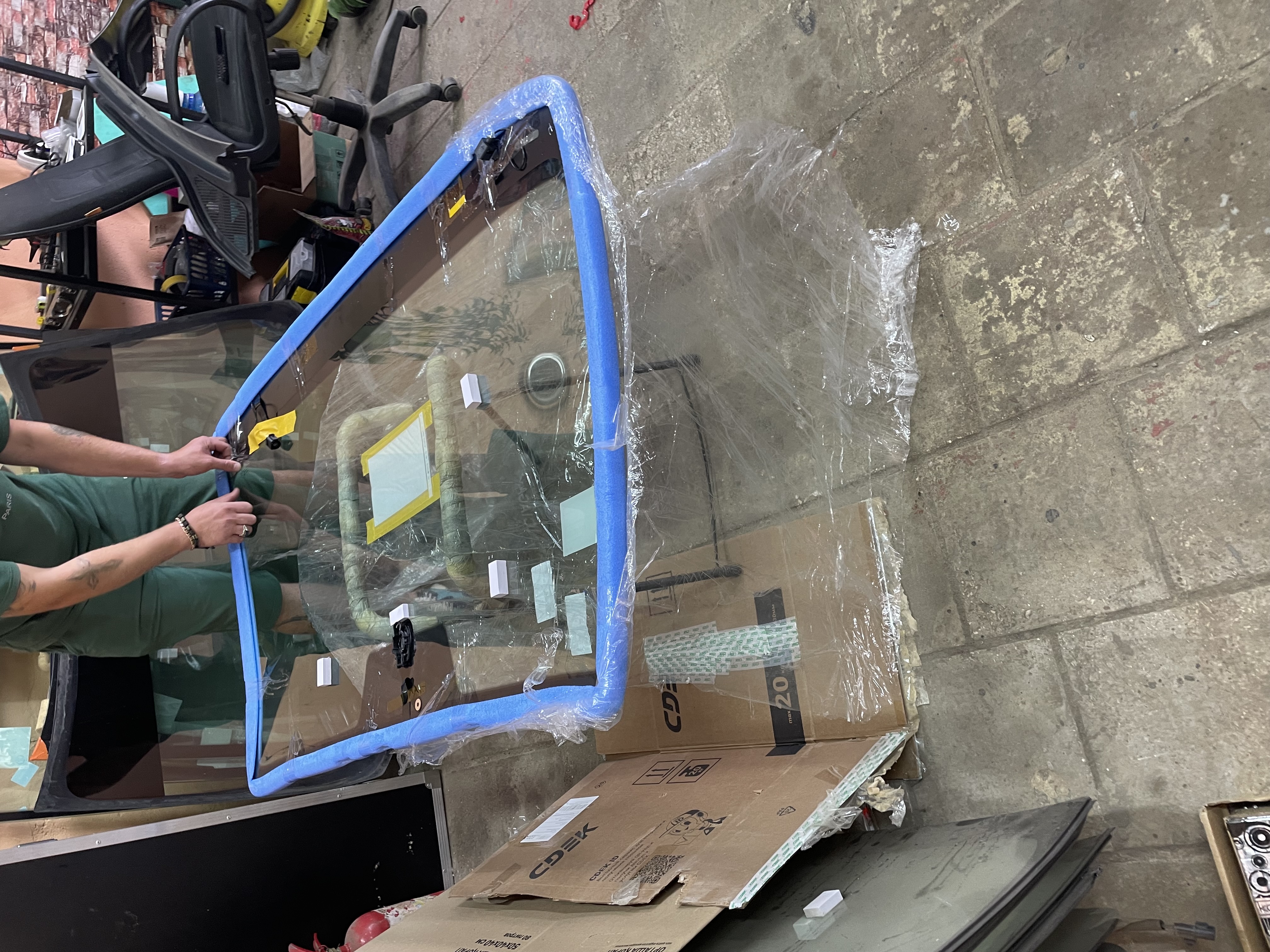

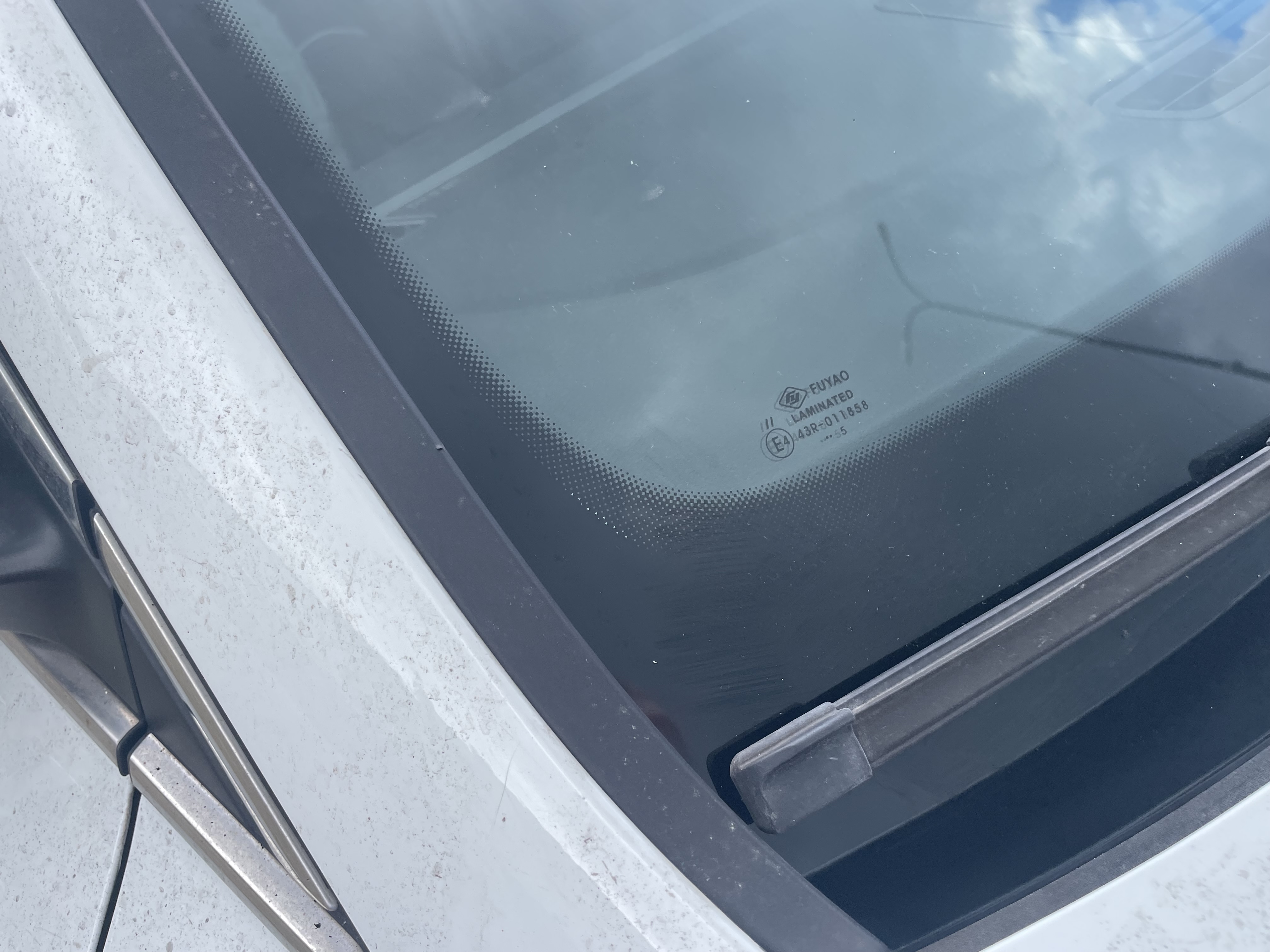

  Для замены было выбрано  стекло с подогревом от Skoda Karoq  производства  Fuyao (FYG) с подготовкой под установку датчика дождя/ света

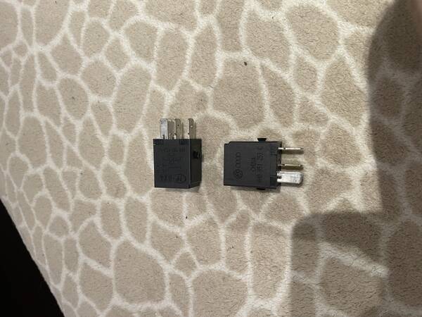

Также , требуется проводка
и последующее проведение кодировок в блоке 8 и 9 .
Электрическая схема и необходимые для этого комплектующие приведены ниже :
https://upforme.ru/uploads/001c/53/c5/9/t108503.jpg

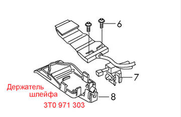

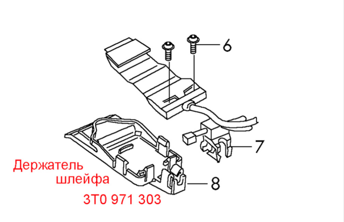

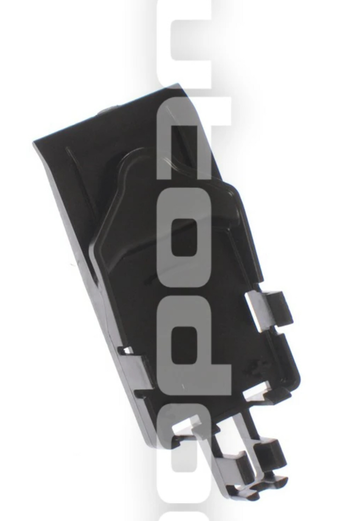

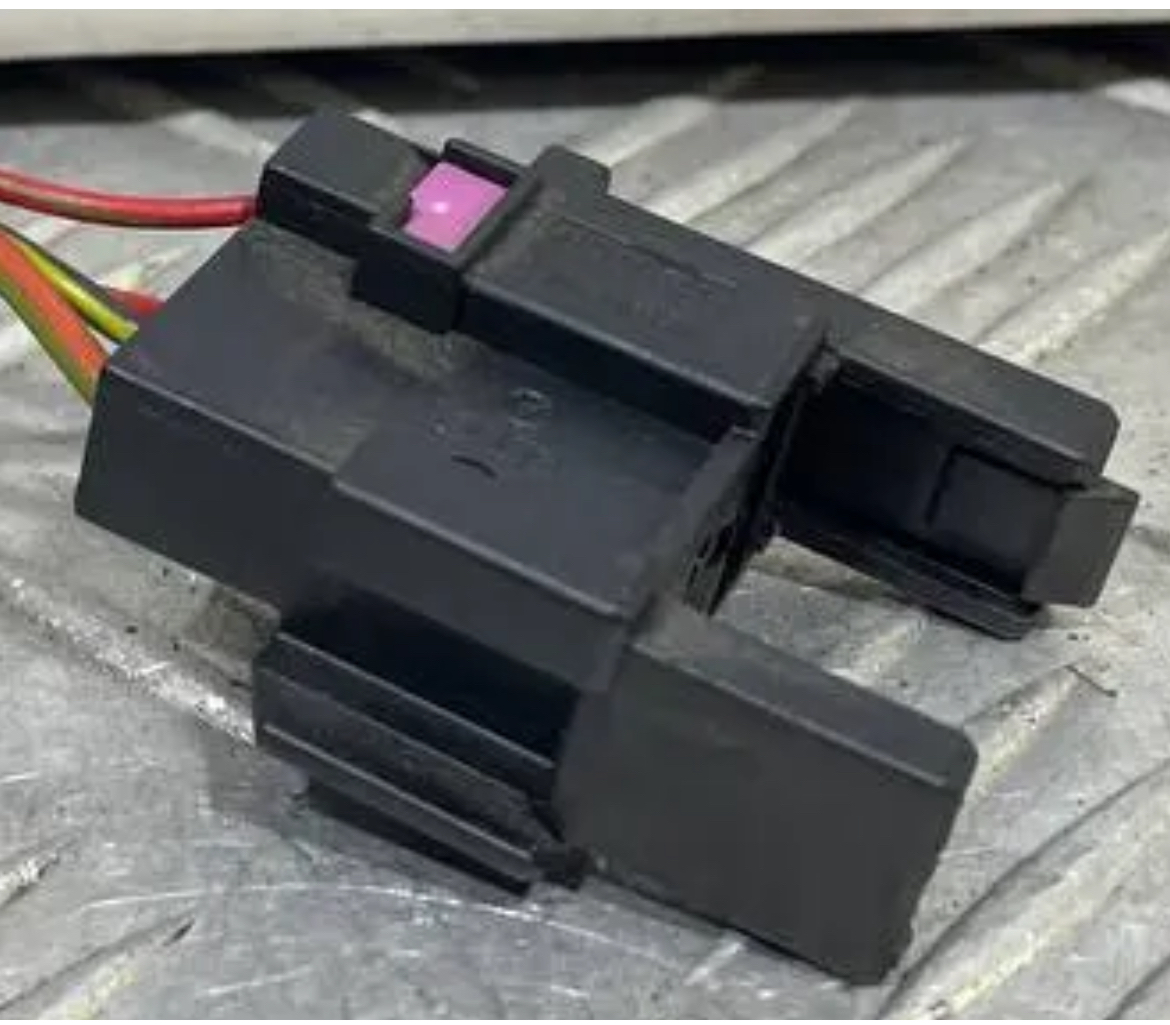

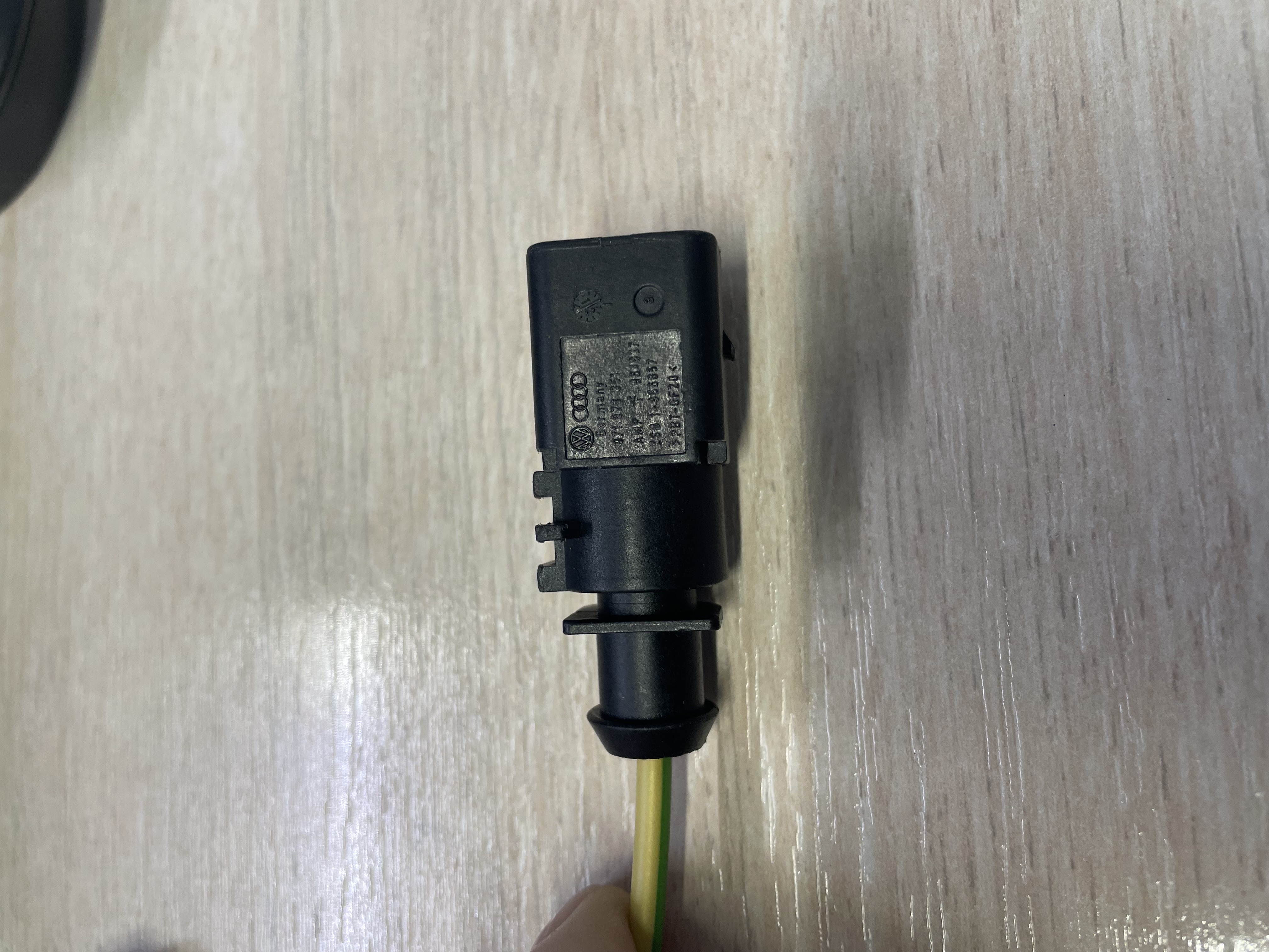

Держатель шлейфов обогрева стекла
https://upforme.ru/uploads/001c/53/c5/9/t32343.jpg
071 973 851

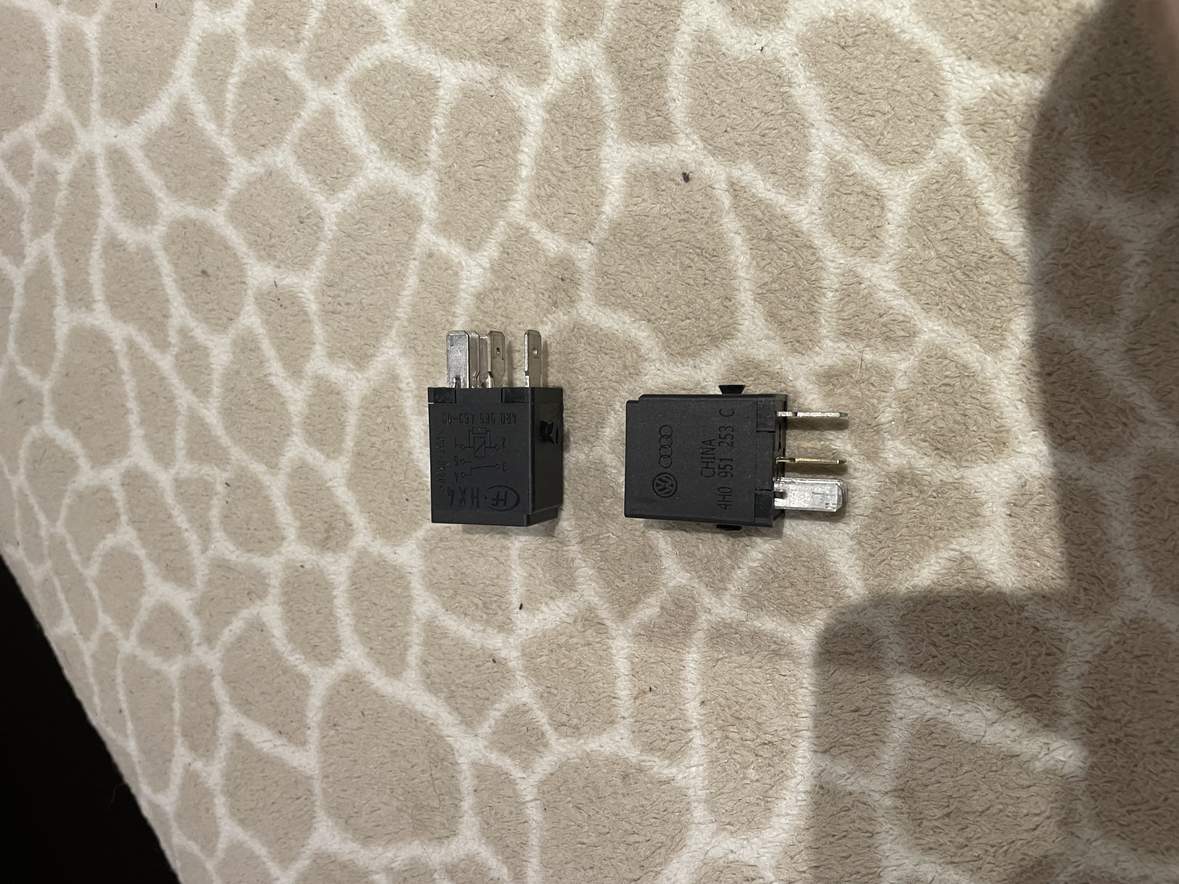

https://upforme.ru/uploads/001c/53/c5/9/t440179.jpg
4H0 951 253 C
https://upforme.ru/uploads/001c/53/c5/9/t396395.jpg
https://upforme.ru/uploads/001c/53/c5/9/t647292.jpg
4H1 937 527
https://upforme.ru/uploads/001c/53/c5/9/t535481.jpg
https://upforme.ru/uploads/001c/53/c5/9/t185223.jpg
000 979 417 Е
https://upforme.ru/uploads/001c/53/c5/9/t780853.jpg
VAG 3T0971303
https://upforme.ru/uploads/001c/53/c5/9/t569250.jpg

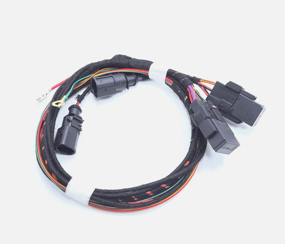

Проводка продается как готовая ( но нужно все равно докупать и дорабатывать)
https://upforme.ru/uploads/001c/53/c5/9/t800581.jpg
так можно заказать изготовление , а также собрать самостоятельно , приобретя все необходимые компоненты и провода нужного сечения.

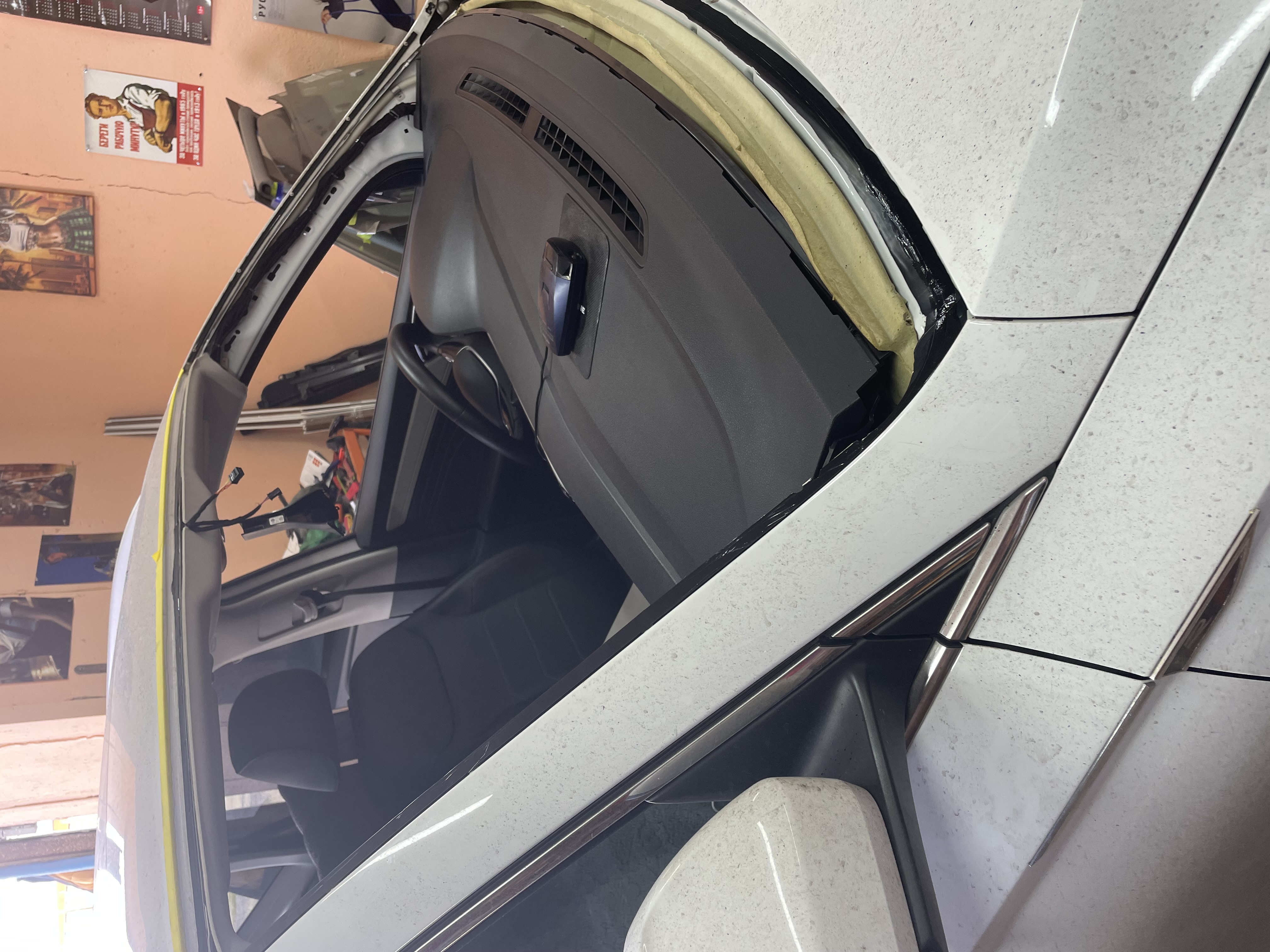

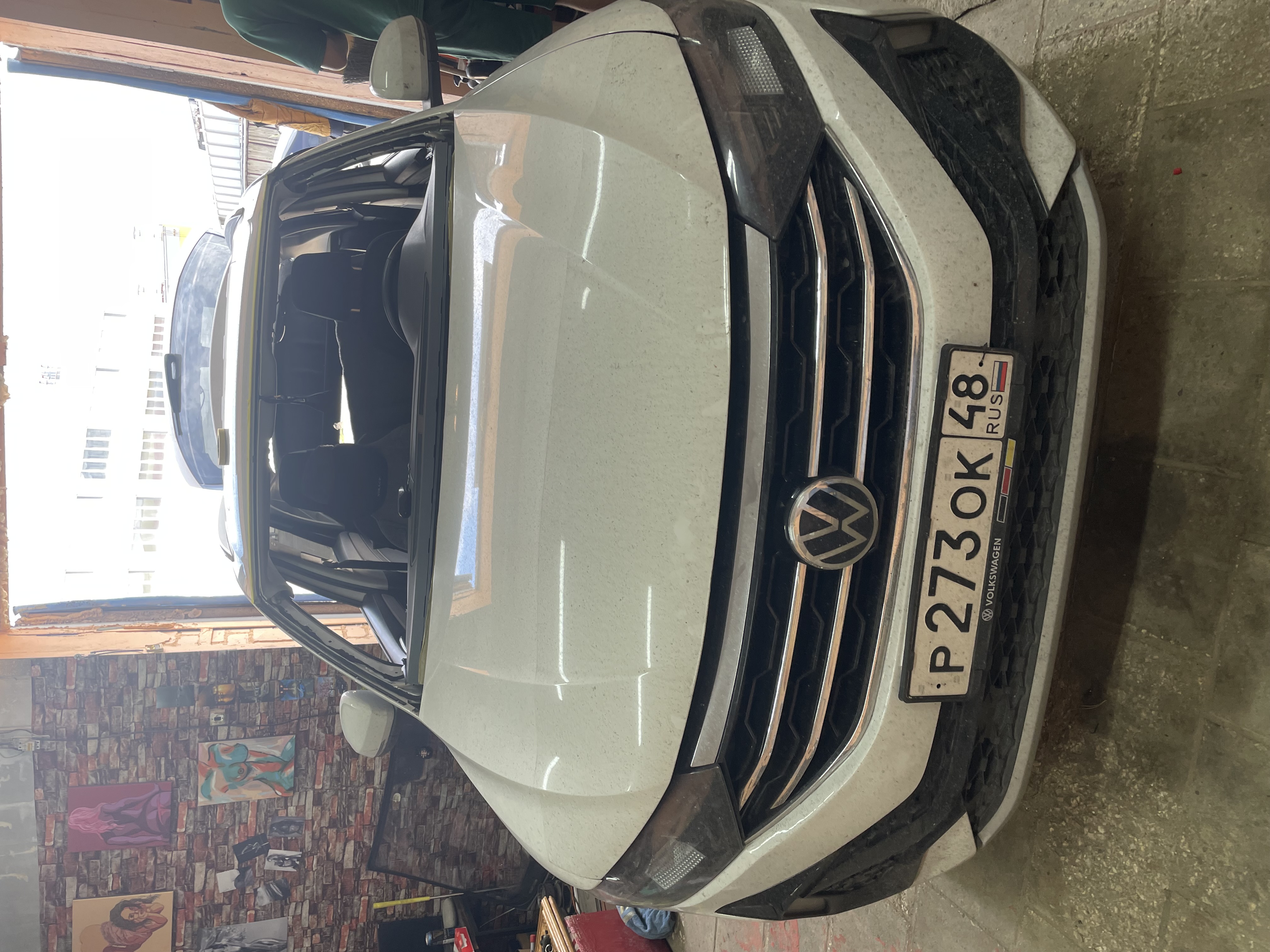

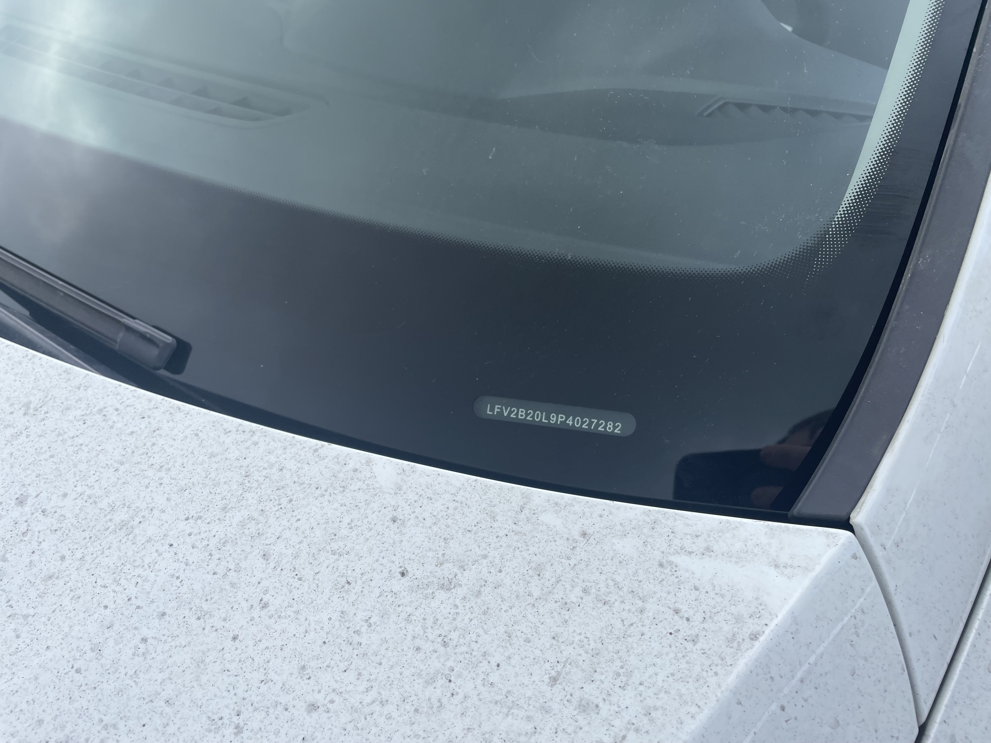

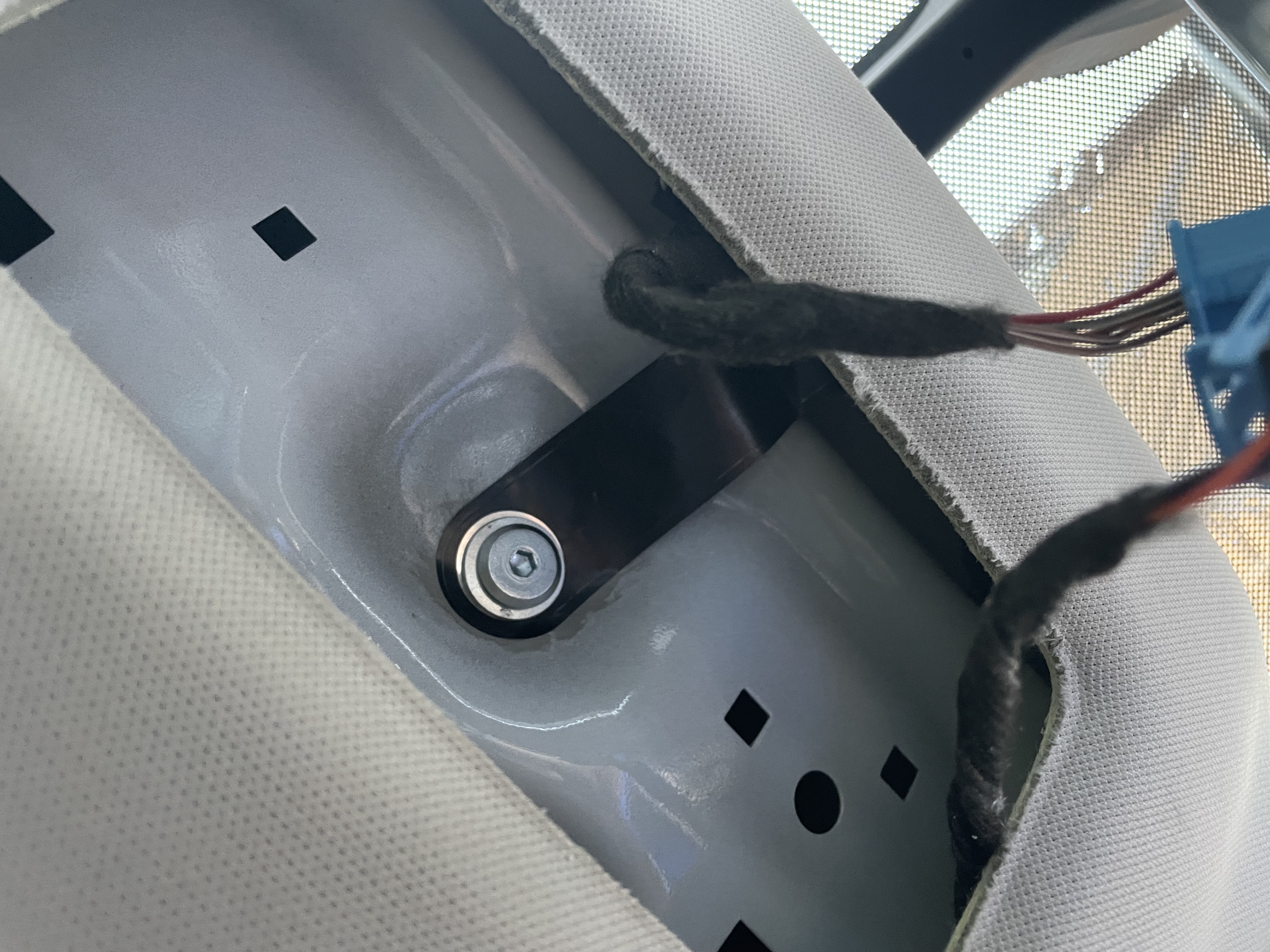

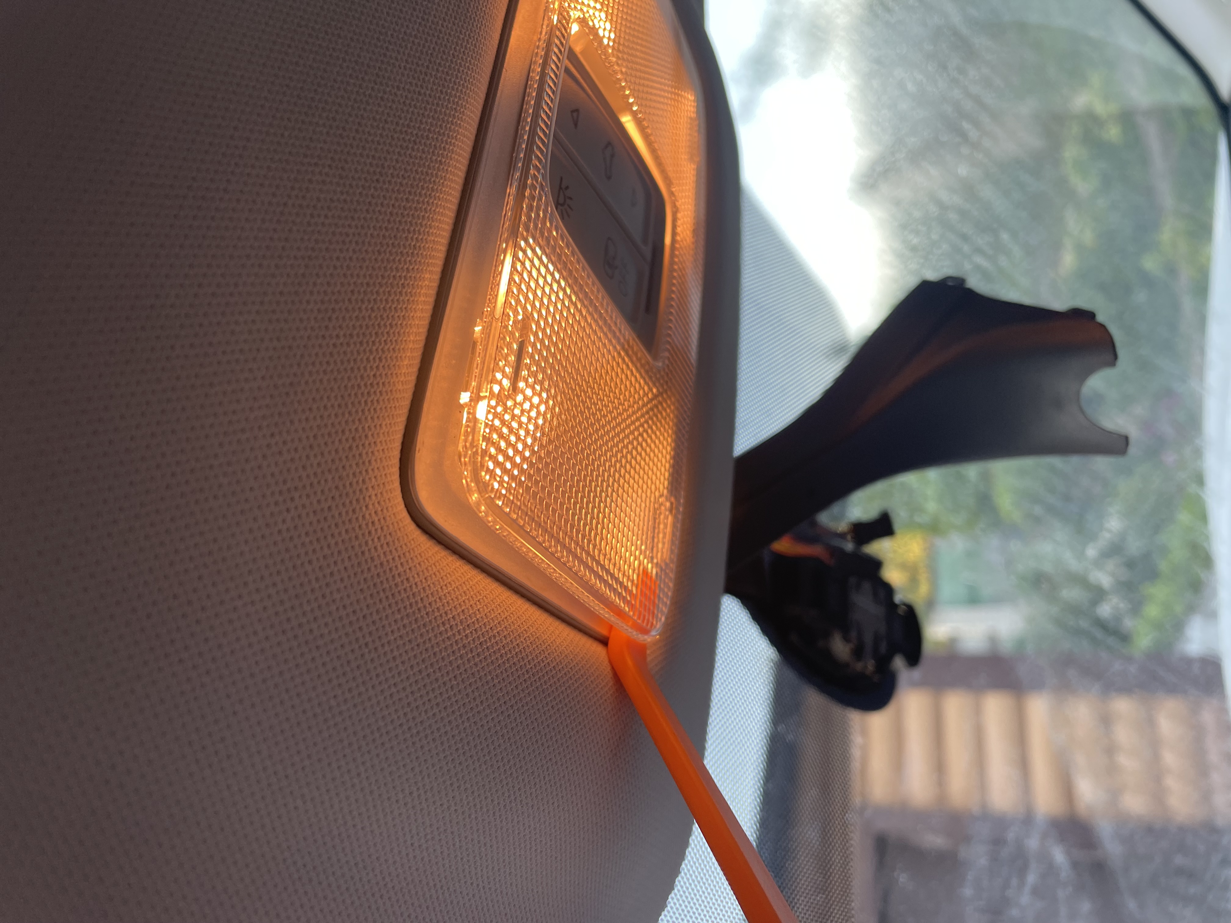

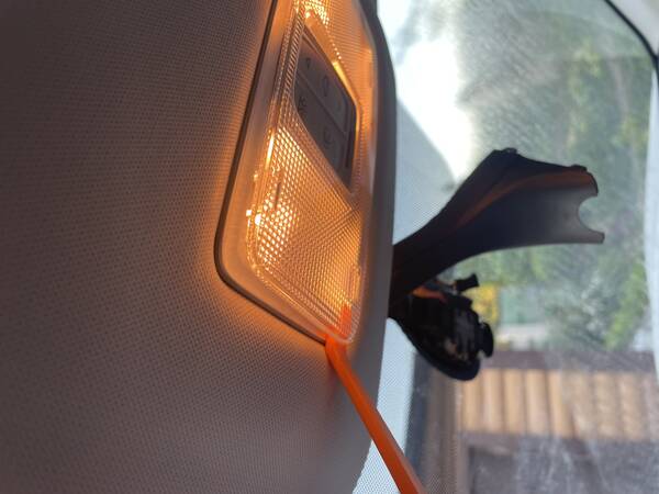

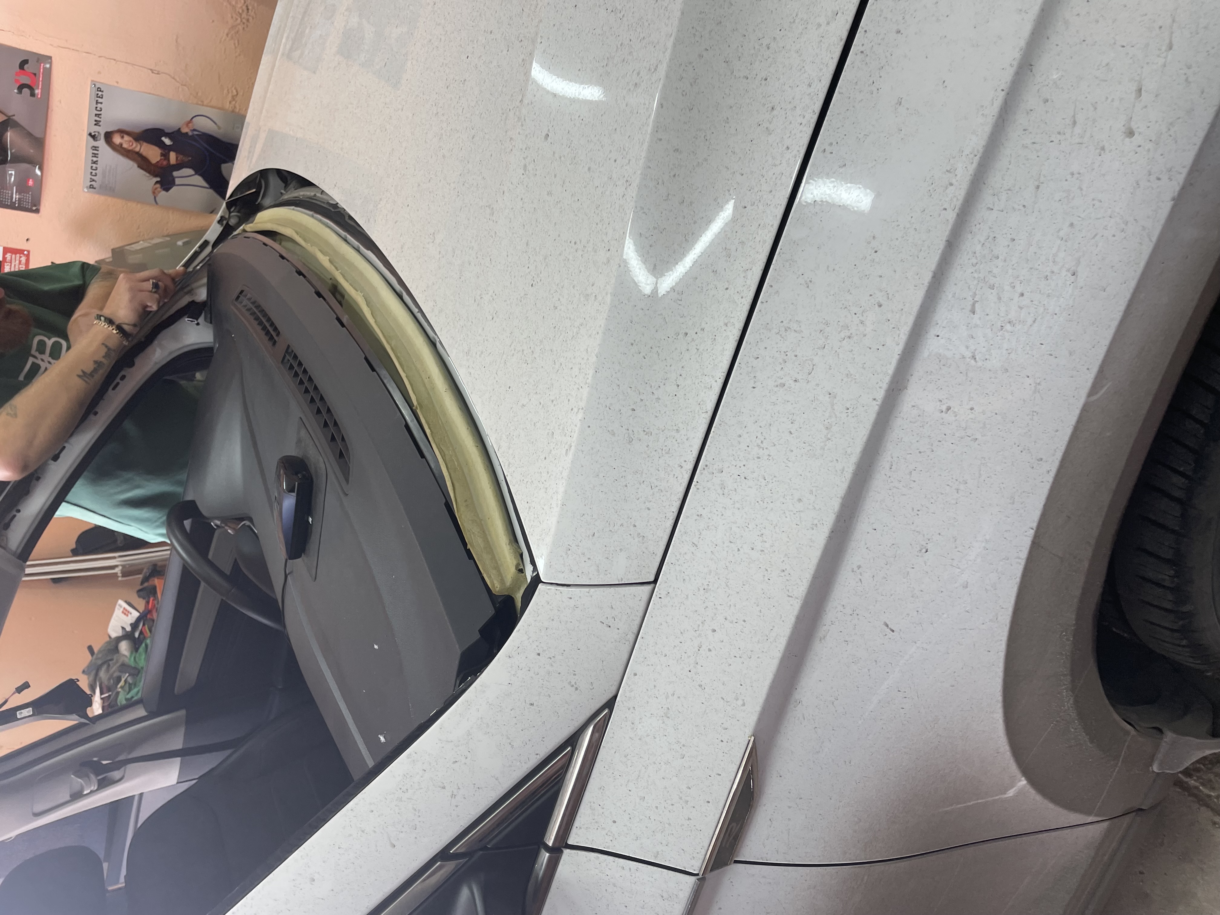

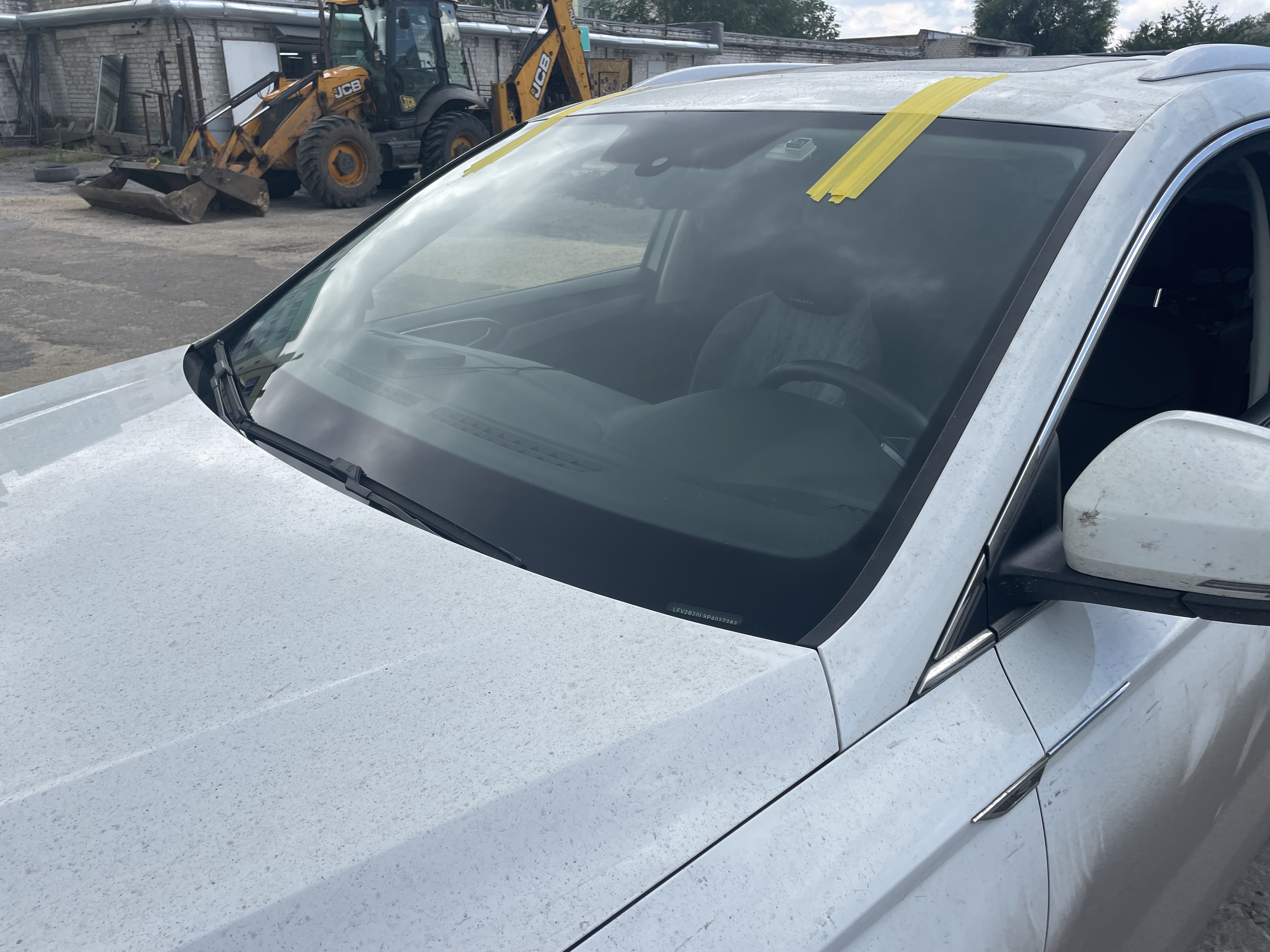

Установил в сервисе стекло
https://upforme.ru/uploads/001c/53/c5/9/t277894.jpg
https://upforme.ru/uploads/001c/53/c5/9/t143468.jpg
https://upforme.ru/uploads/001c/53/c5/9/t392829.jpg
https://upforme.ru/uploads/001c/53/c5/9/t655737.jpg
https://upforme.ru/uploads/001c/53/c5/9/t64613.jpg
https://upforme.ru/uploads/001c/53/c5/9/t180293.jpg
https://upforme.ru/uploads/001c/53/c5/9/t523608.jpg
Теперь дело за проводкой и кодировками.

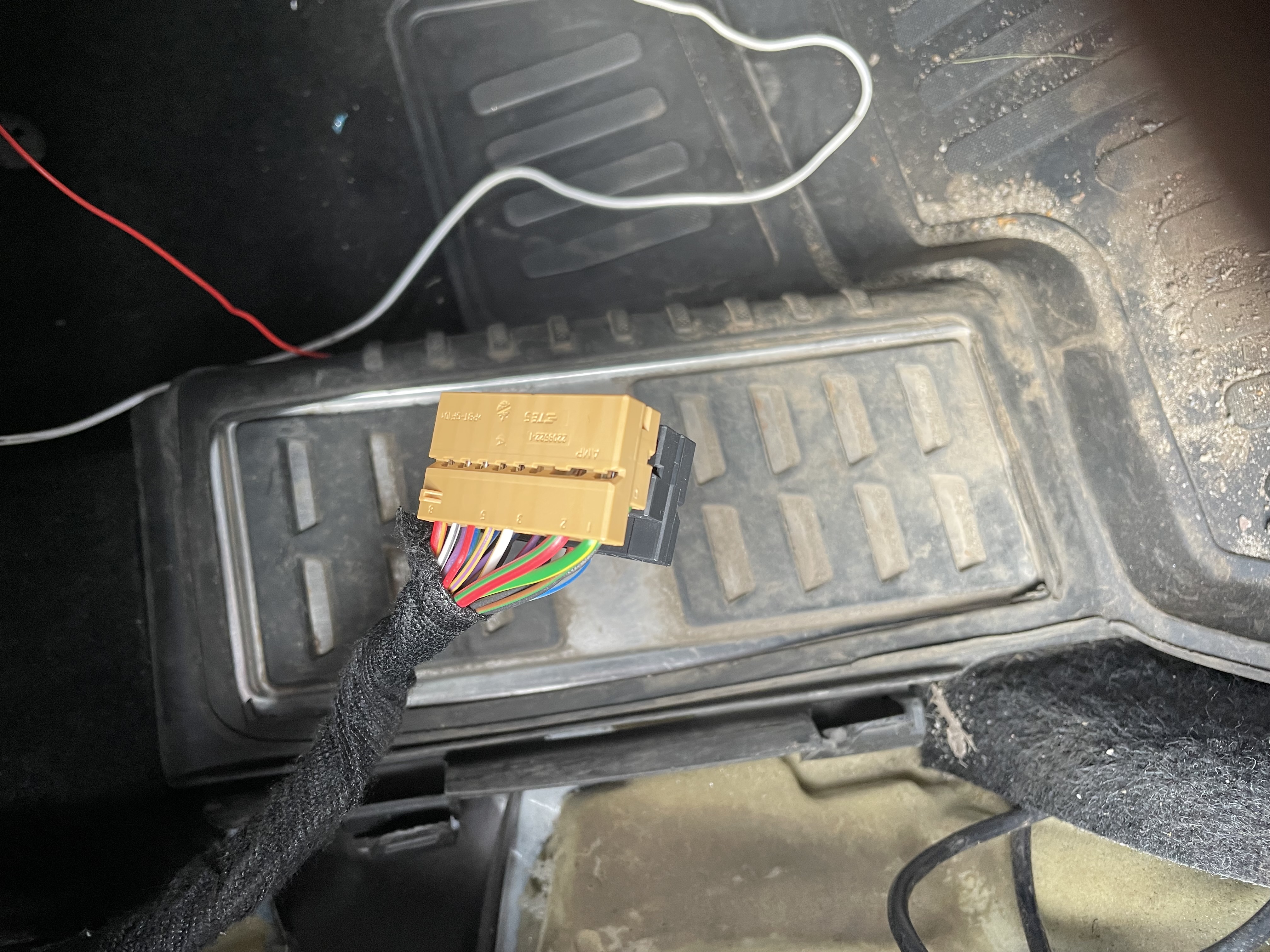

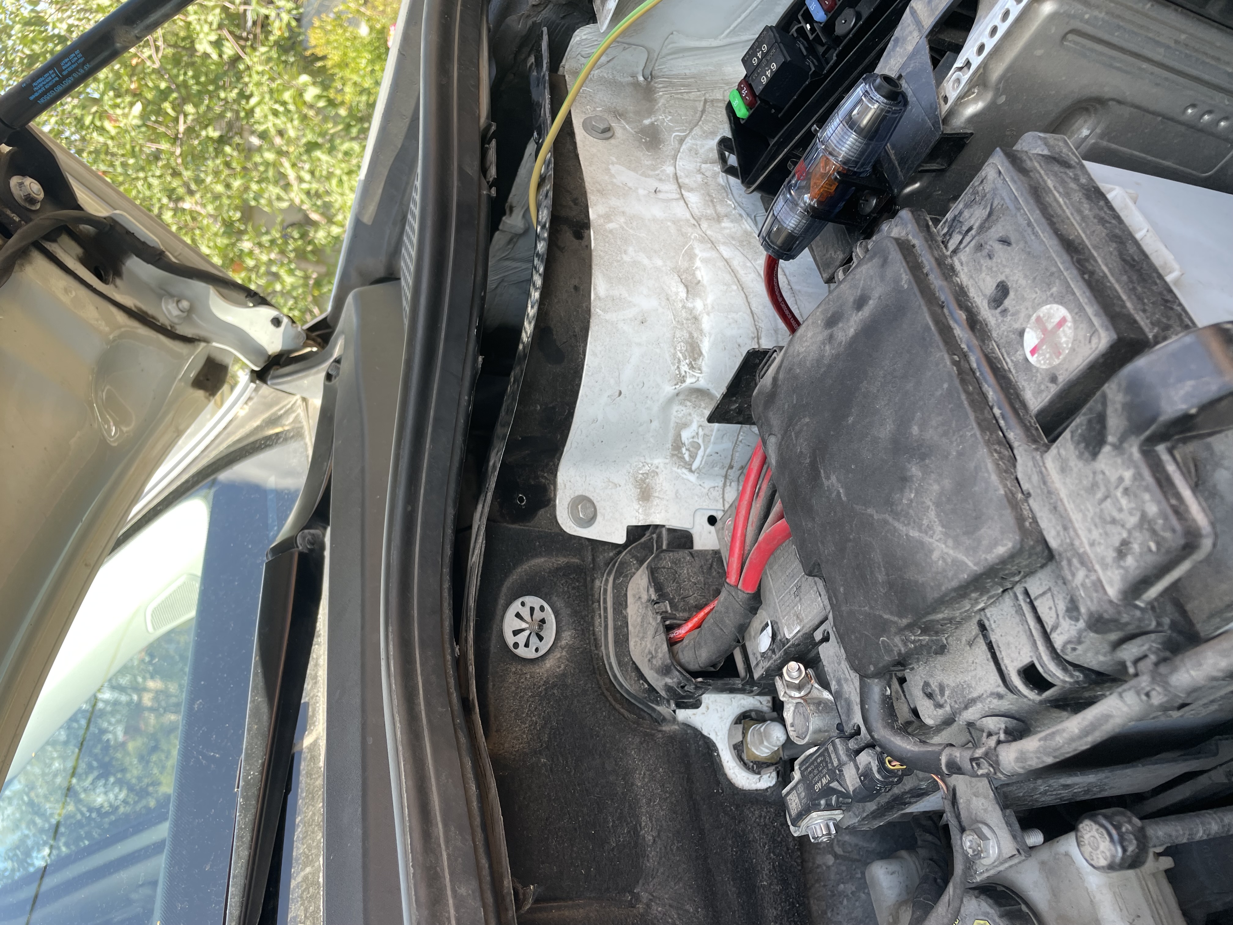

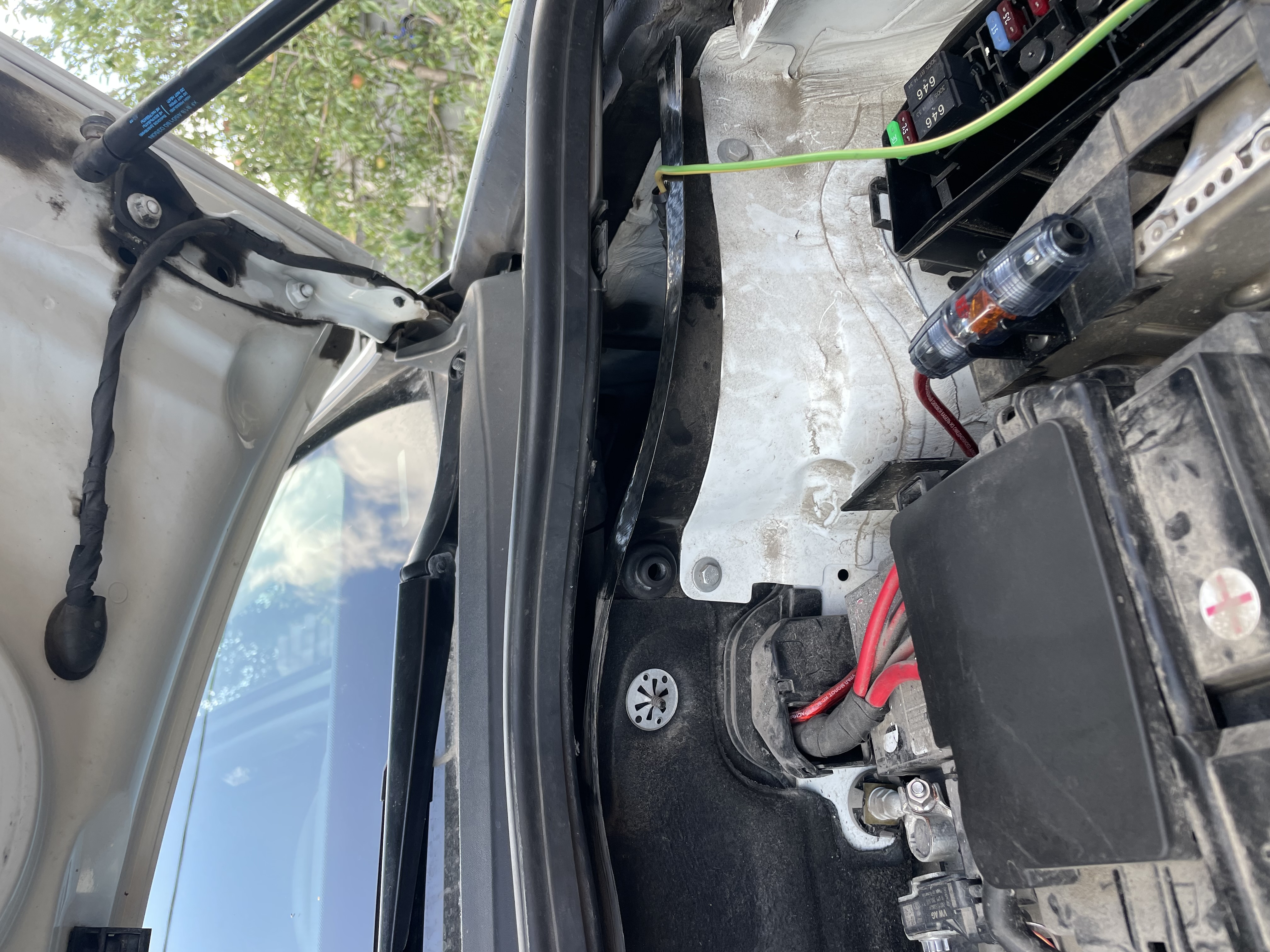

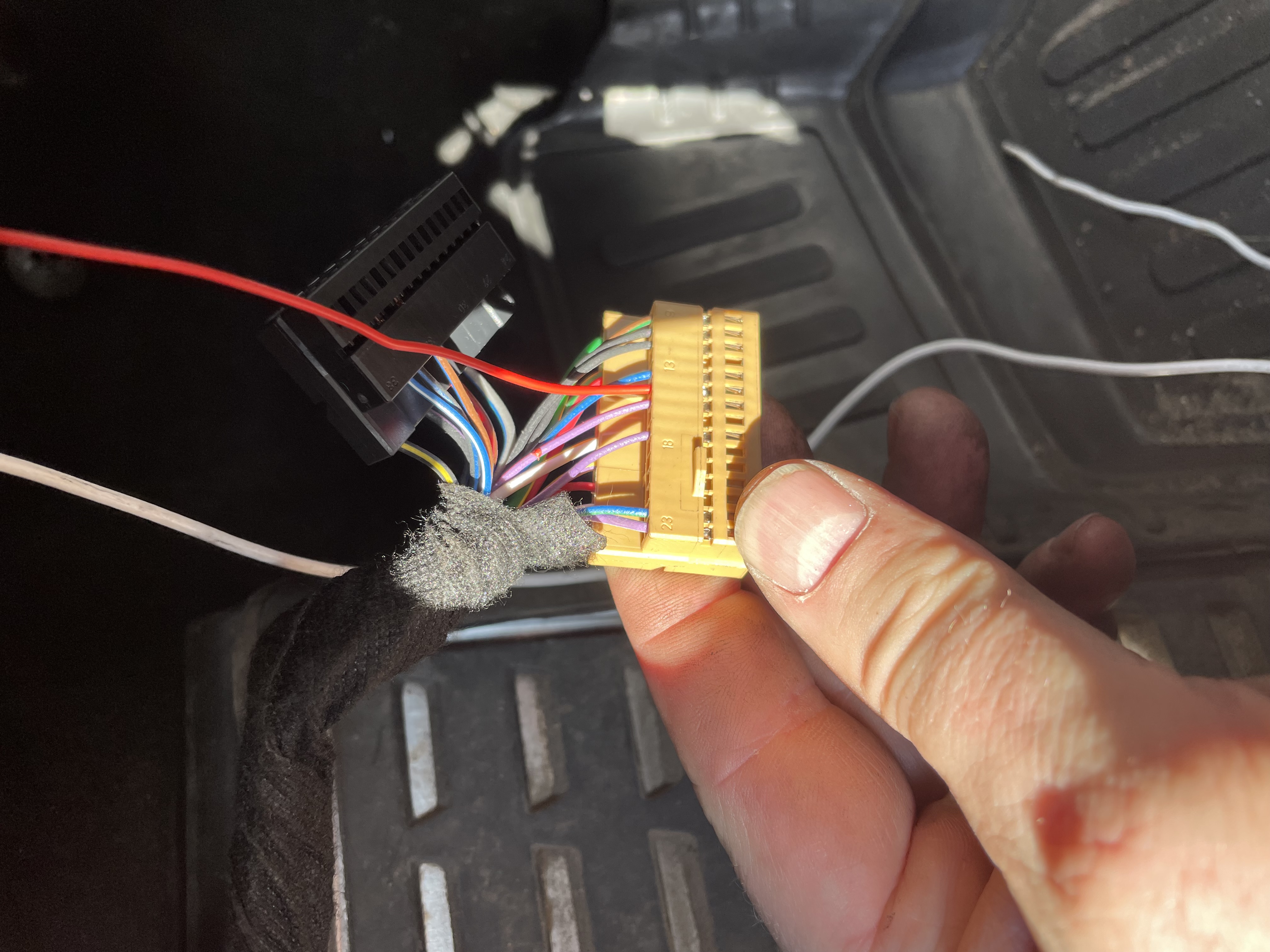

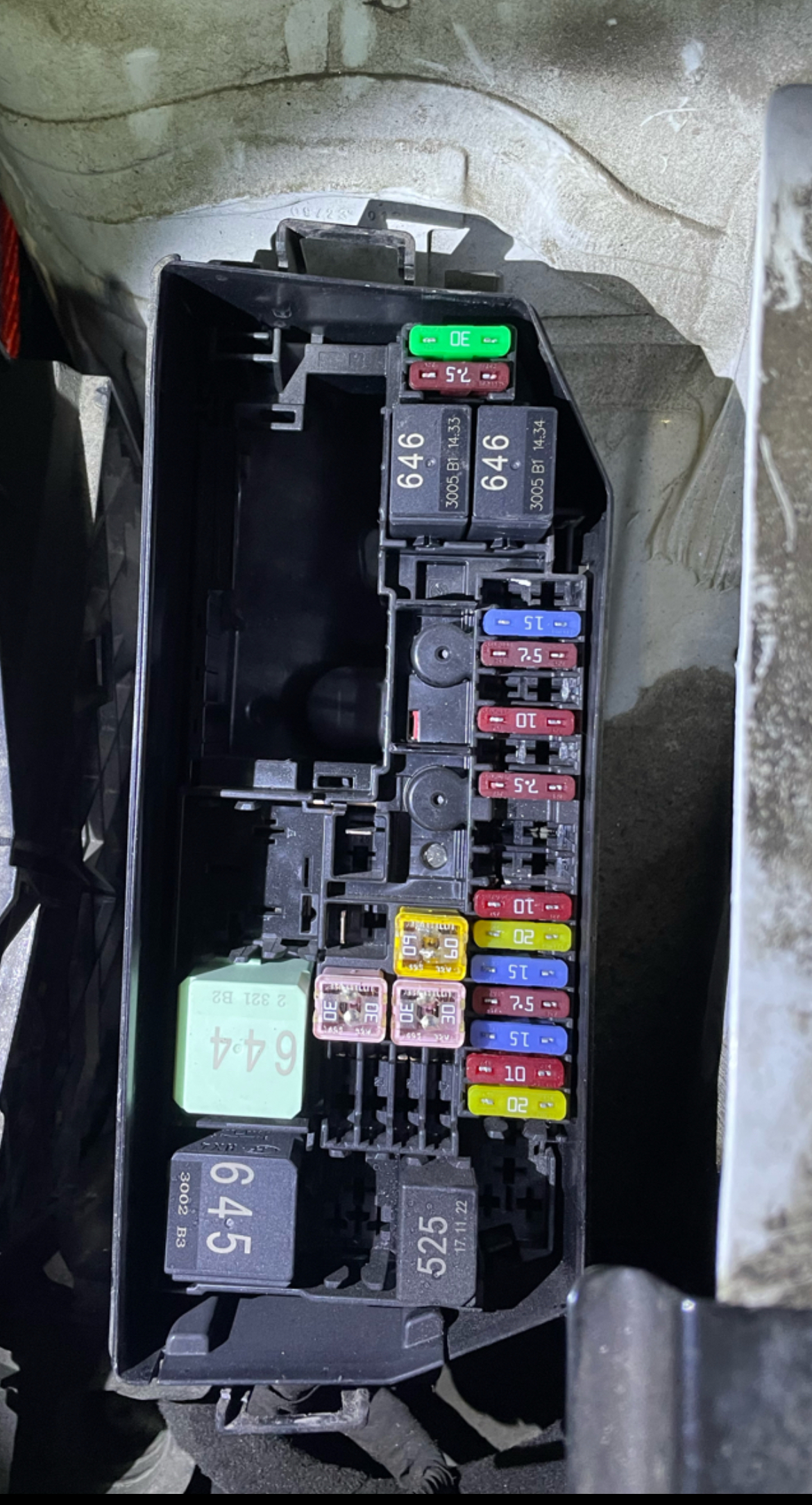

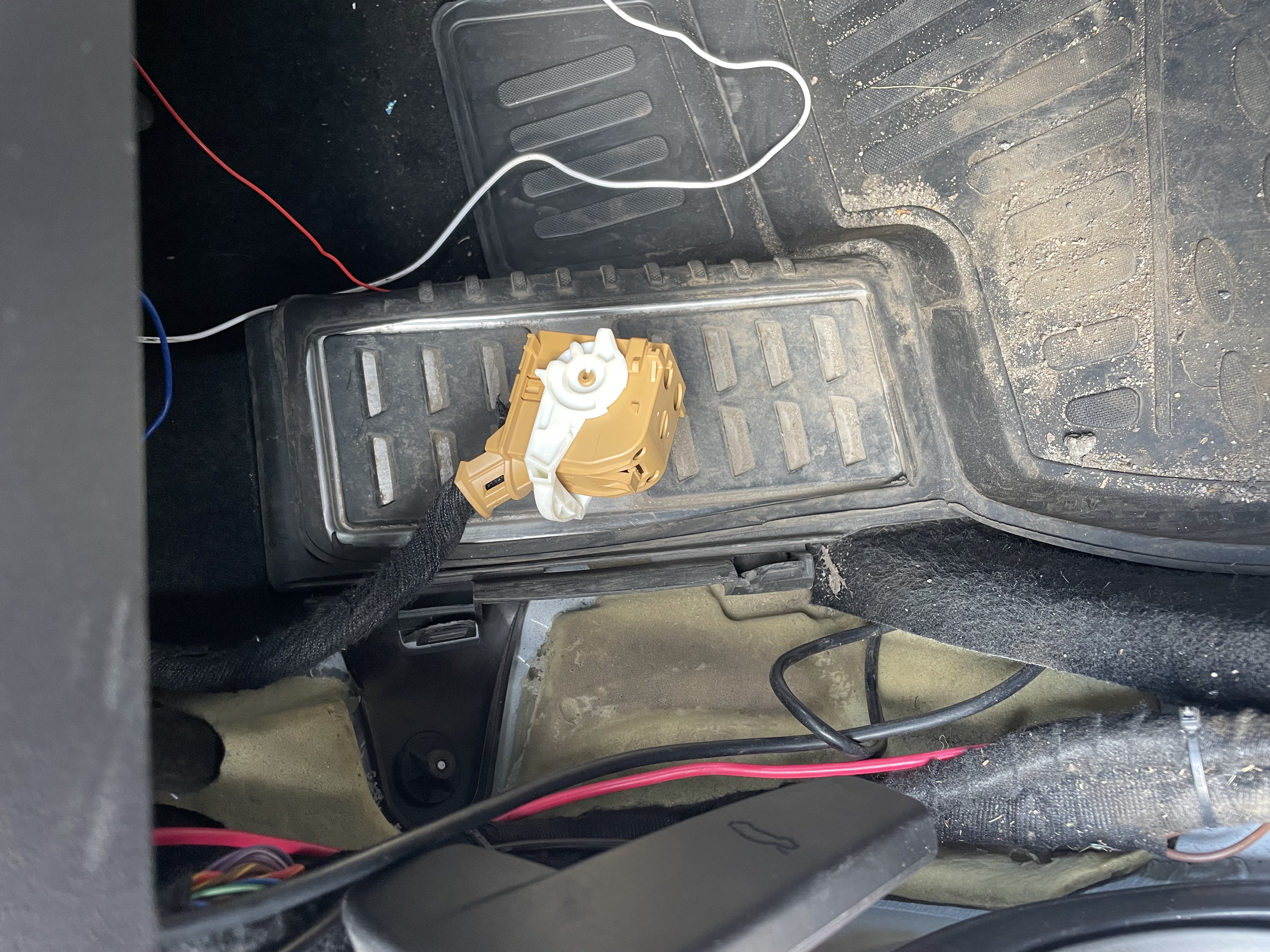

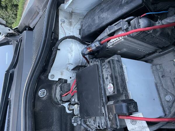

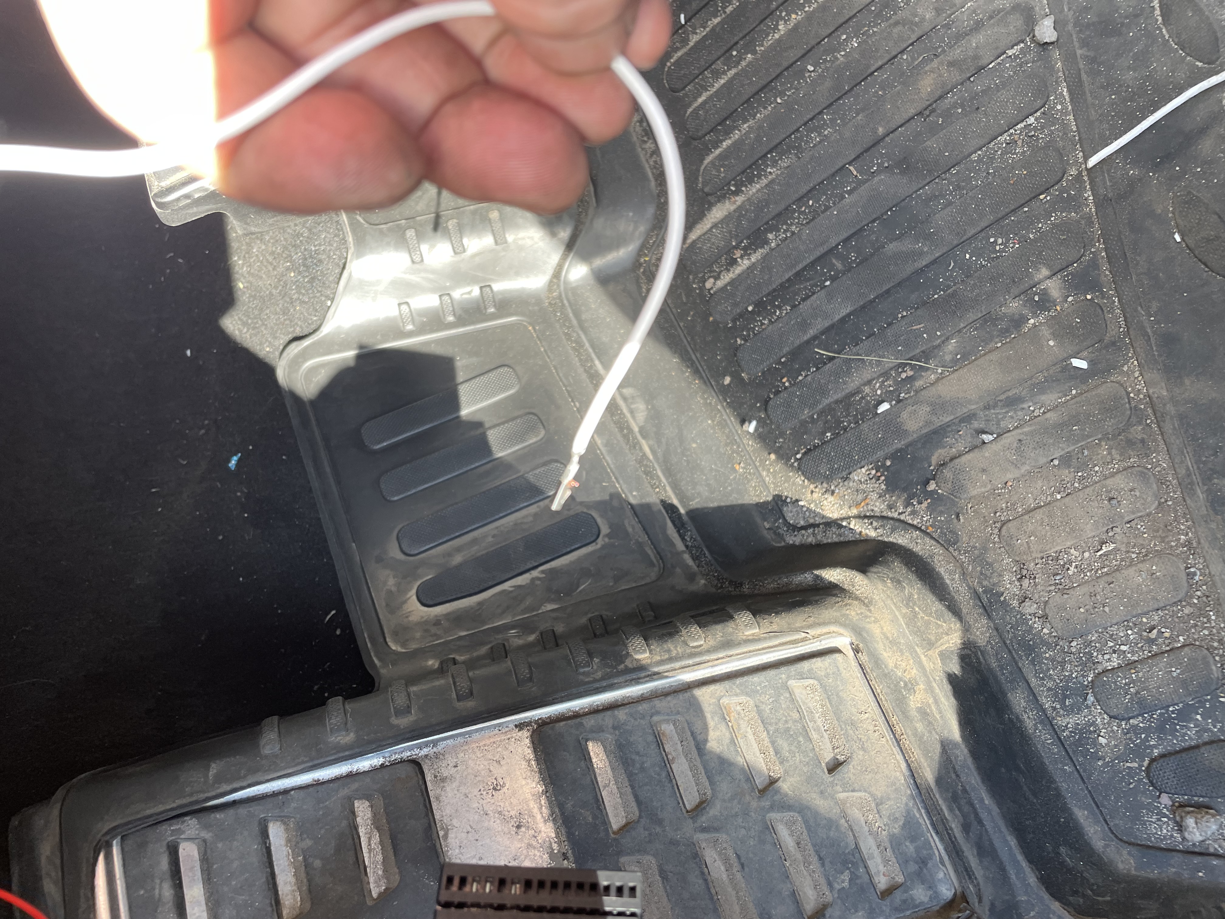

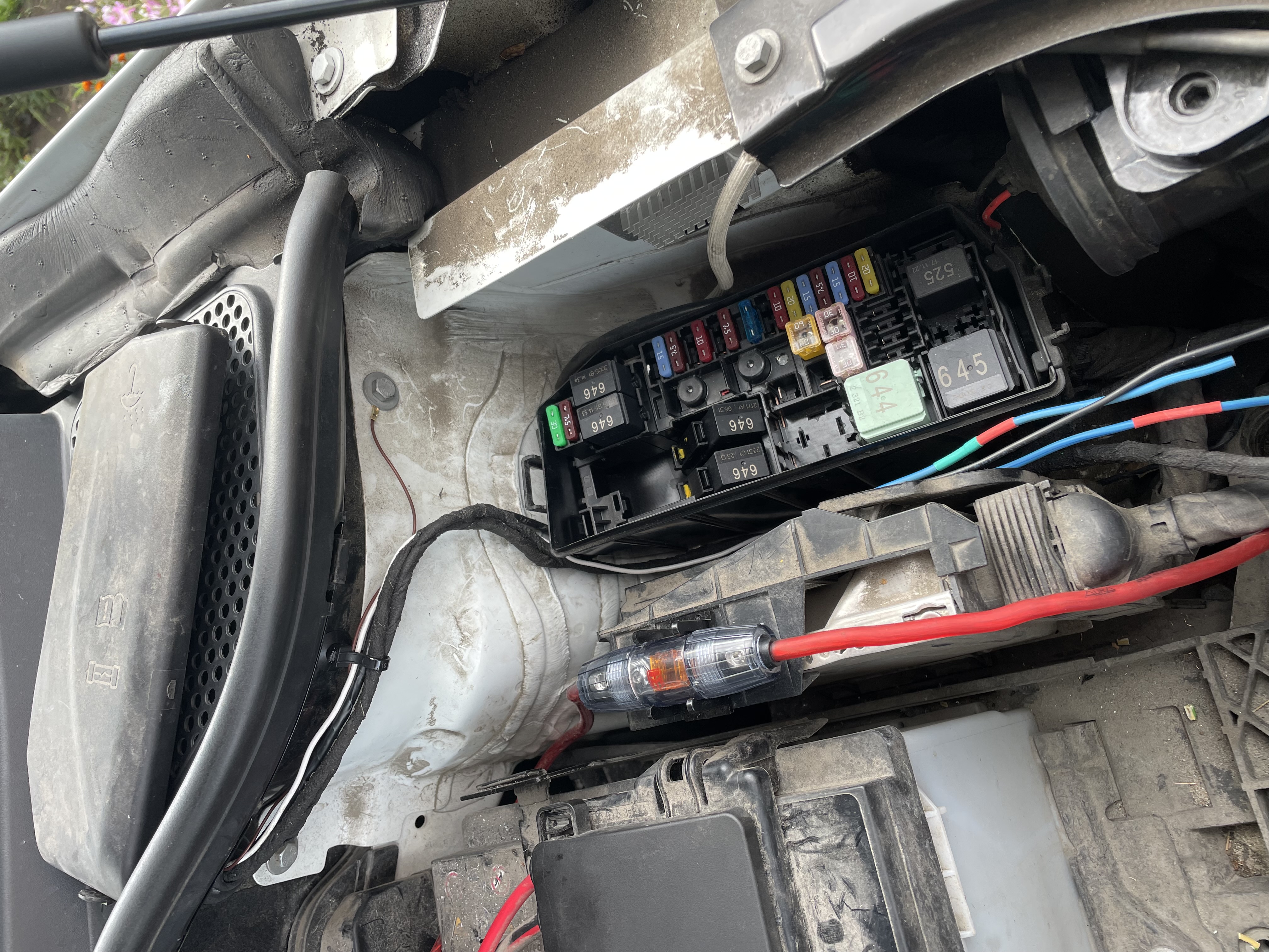

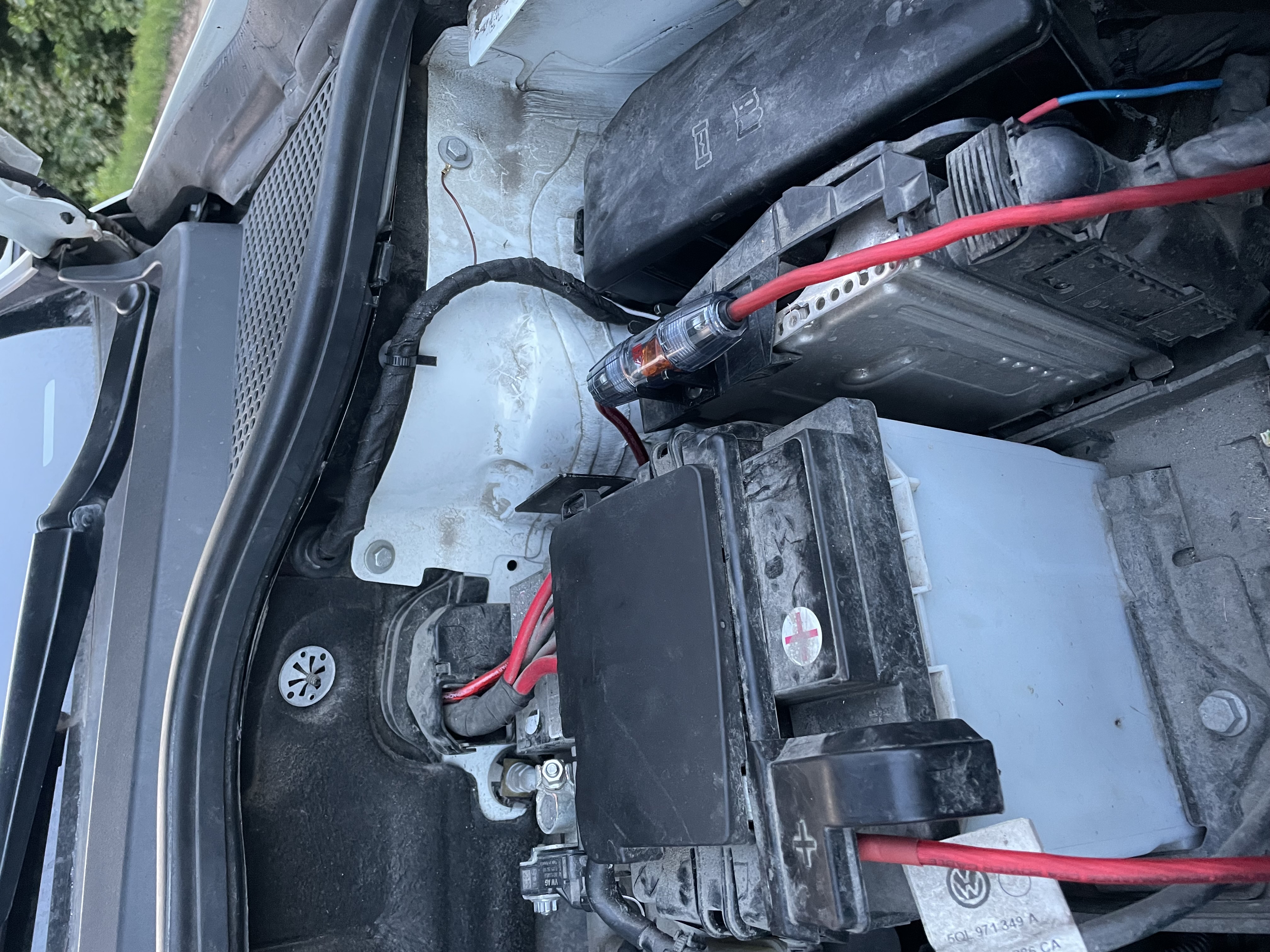

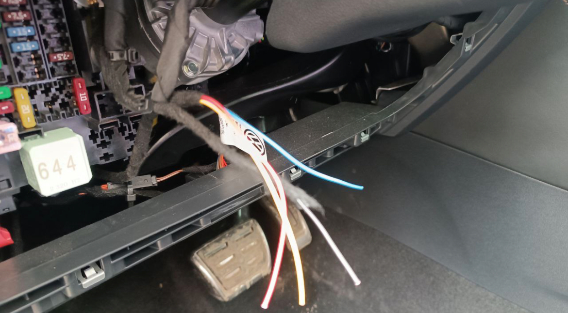

Получил комплектующие для проводки, собрал и пробросил , подключил к блоку BCM.
Осталось небольшая мелочуха , в виде подключения к клеммам KL30 , через плоские предохранители.
https://upforme.ru/uploads/001c/53/c5/9/t711351.jpg
https://upforme.ru/uploads/001c/53/c5/9/t661822.jpg
https://upforme.ru/uploads/001c/53/c5/9/t177744.jpg
https://upforme.ru/uploads/001c/53/c5/9/t883212.jpg
https://upforme.ru/uploads/001c/53/c5/9/t673615.jpg
https://upforme.ru/uploads/001c/53/c5/9/t269426.jpg
https://upforme.ru/uploads/001c/53/c5/9/t393109.jpg
https://upforme.ru/uploads/001c/53/c5/9/t621424.jpg
https://upforme.ru/uploads/001c/53/c5/9/t32918.jpg
https://upforme.ru/uploads/001c/53/c5/9/t782383.jpg
https://upforme.ru/uploads/001c/53/c5/9/t685645.jpg
https://upforme.ru/uploads/001c/53/c5/9/t505555.jpg
https://upforme.ru/uploads/001c/53/c5/9/t407367.jpg
https://upforme.ru/uploads/001c/53/c5/9/t334935.jpg
https://upforme.ru/uploads/001c/53/c5/9/t136654.jpg

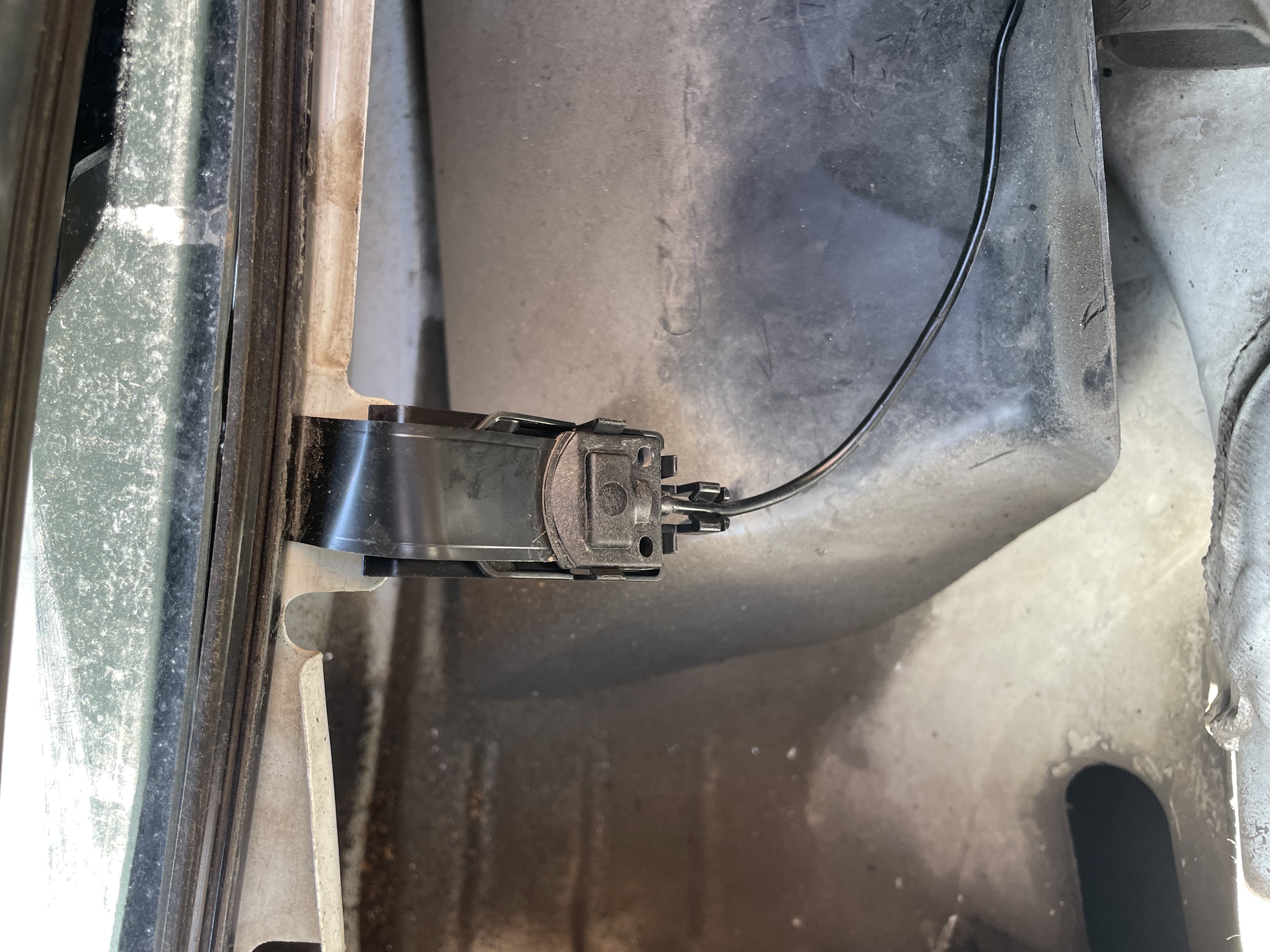

За одно , пробросил в BCM T46b /14 провод сигнализации низкого уровня омывающей жидкости :
https://upforme.ru/uploads/001c/53/c5/9/t403262.jpg

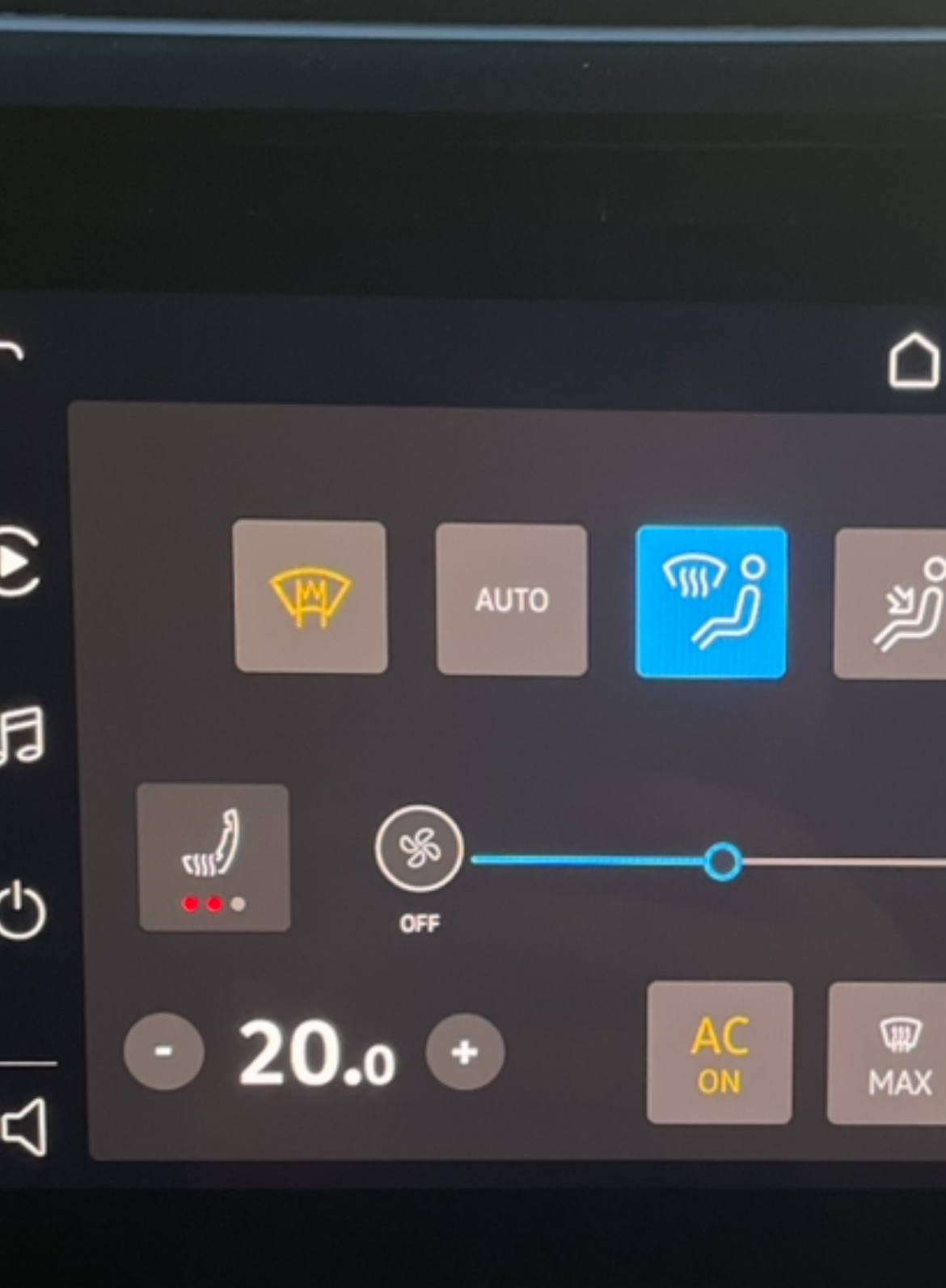

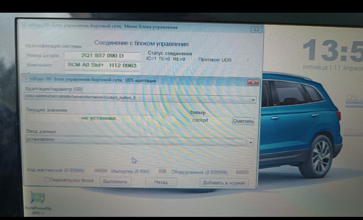

Кодируем и проводим необходимые адаптации ( VagDiag77 :
https://upforme.ru/uploads/001c/53/c5/9/t433417.jpg
В моем случае , физическая кнопка не требуется , так как в MIB REGIO в меню климата , появляется сенсорная кнопка включения .

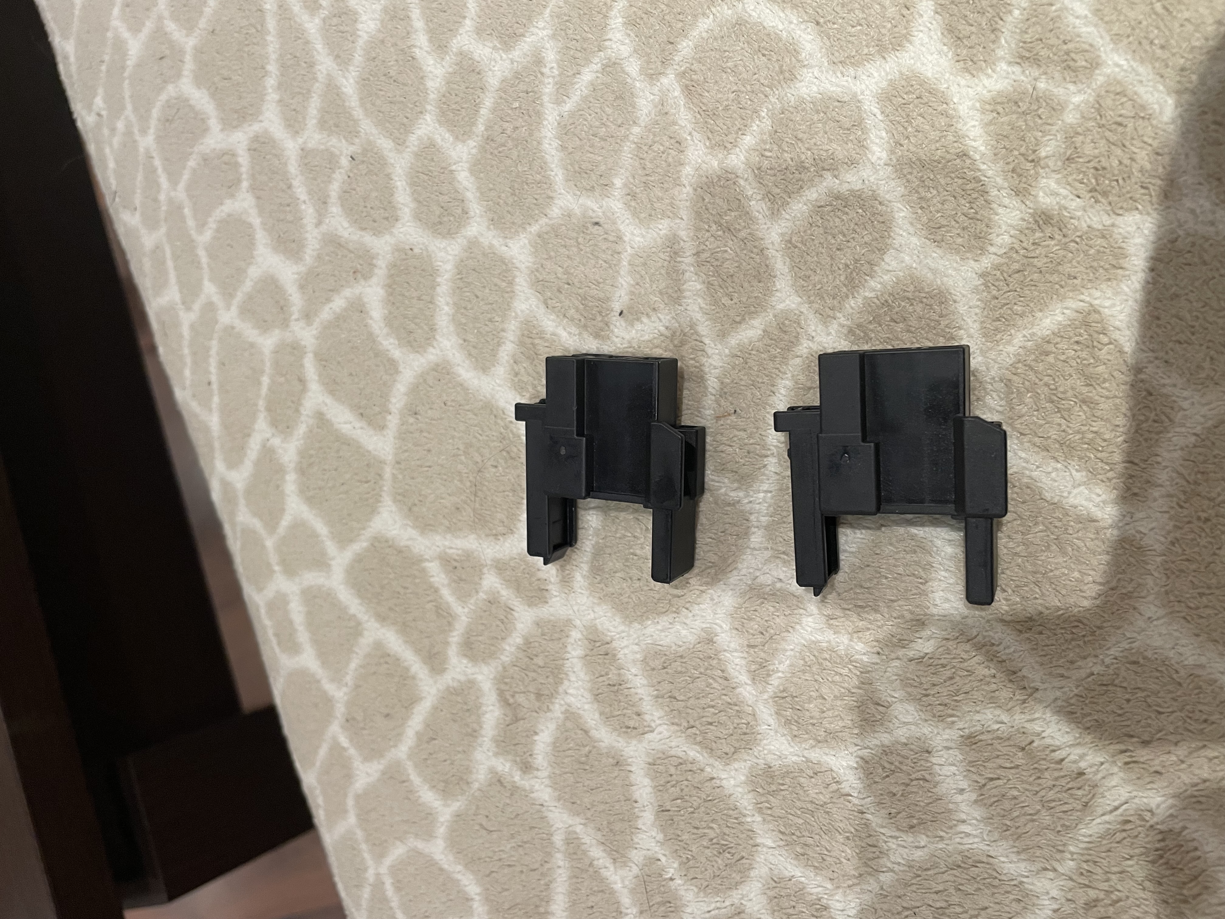

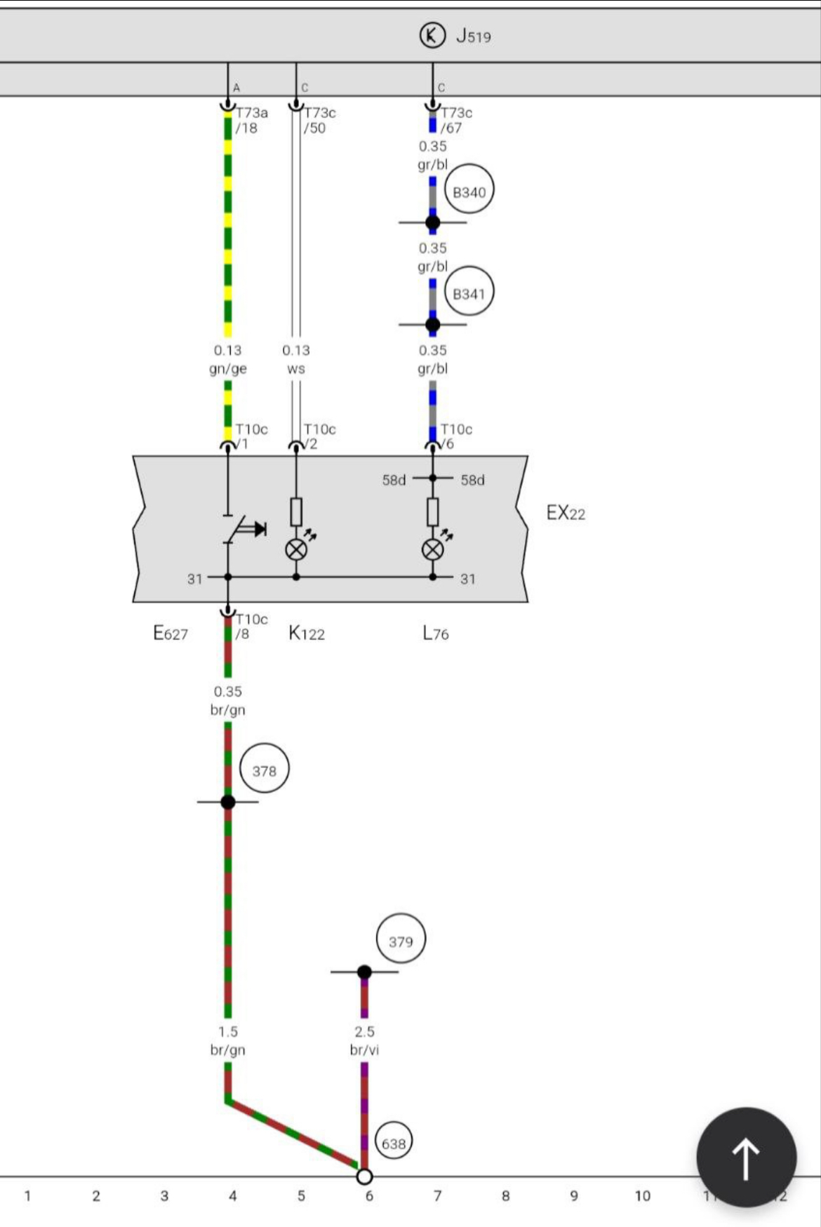

Понадобится кнопка без фиксации с индикацией, 2 пина N907 647 01, провод 0.35 сечением. Добирается до разъёма блока ВСМ t73Aпин 18 (командный провод включения) и разъем t73С блока ВСМ пин 50 (+ 12в питания индикации о включении обогрева). Выводим к крышке предохранителей, врезаем  кнопку ( как один из вариантов)
Подключение :  постоянную массу подключаем к кнопке включения по схеме, масса общая с лампой индикации и контактом кнопки. Провод от t73c "пин 50" подключаем к плюсу лампы индикации.
Провод от t73А "пин 18"
Подключаем на контакт кнопки. Теперь нужно сделать адаптацию в 9 блоке, указать, что кнопка установлена.

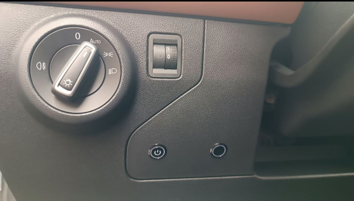

У кого желание выполнить  по «фен-шую» :
можно заморочится и использовать заглушки кнопки возле аварийки.
Пиктограмму наносить и лишнее убирать из кнопки и припаевать необходимое.
