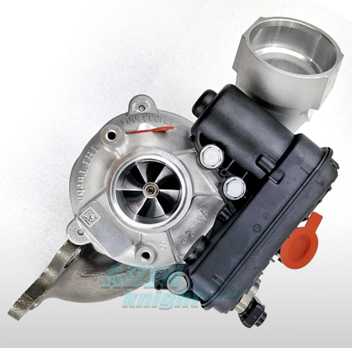

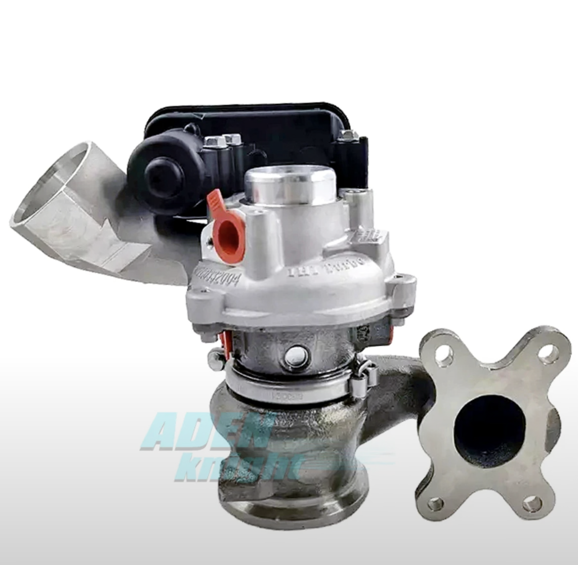

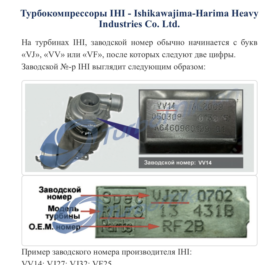

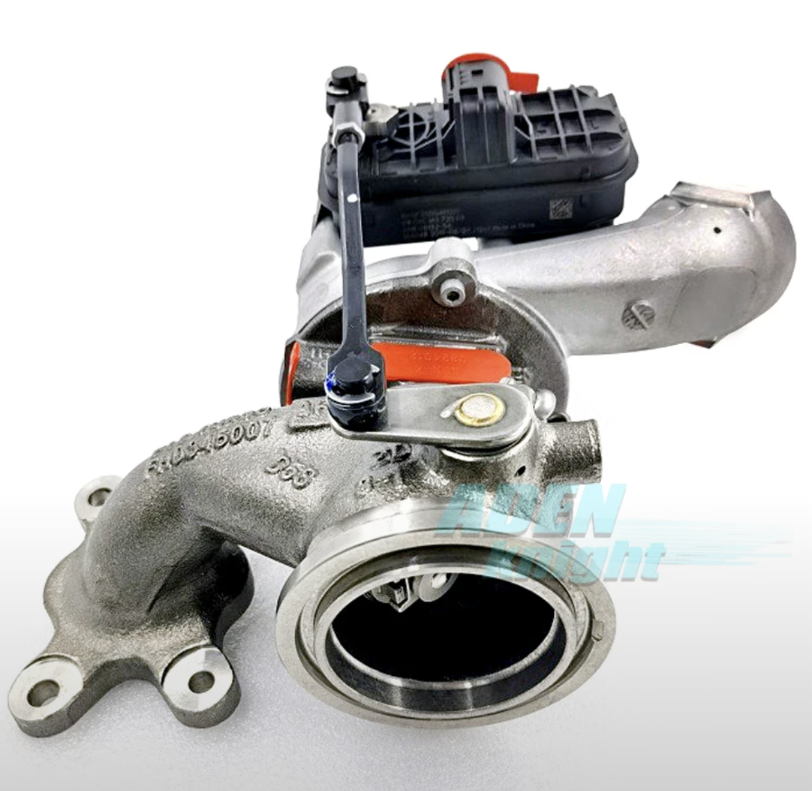

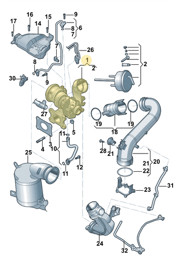

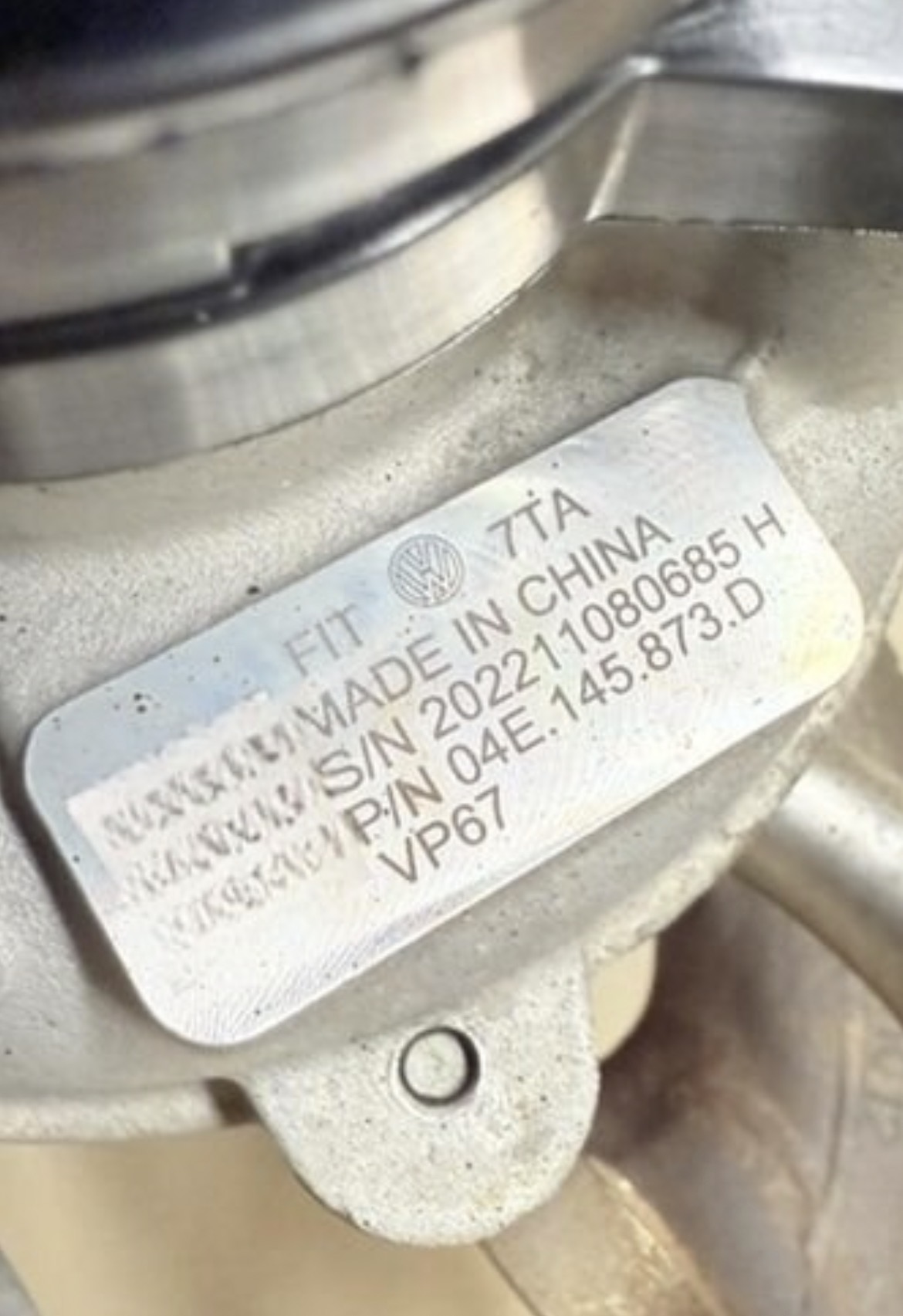

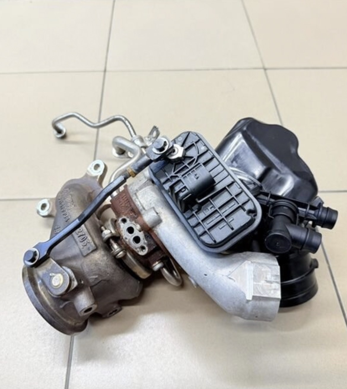

Турбонагнетатель OEM 04E 145 873 D .
Бренд турбины: IHI Turbo ( Ishikawajima-Harima Heavy Industries Co. Ltd.)
Артикул: VP67
Серия: RHF3
Модель: RHF3
