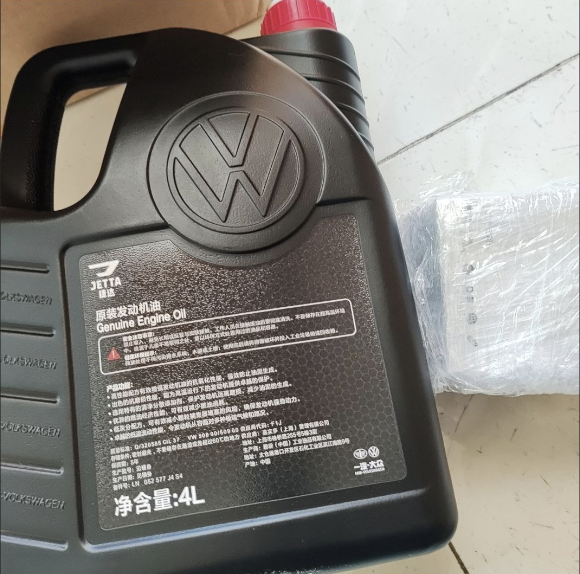

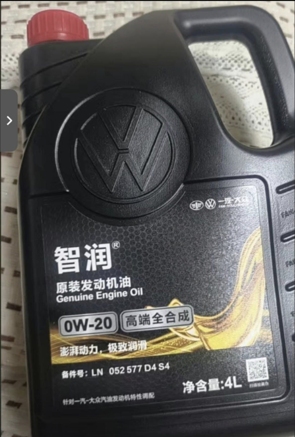

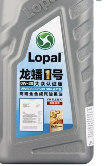

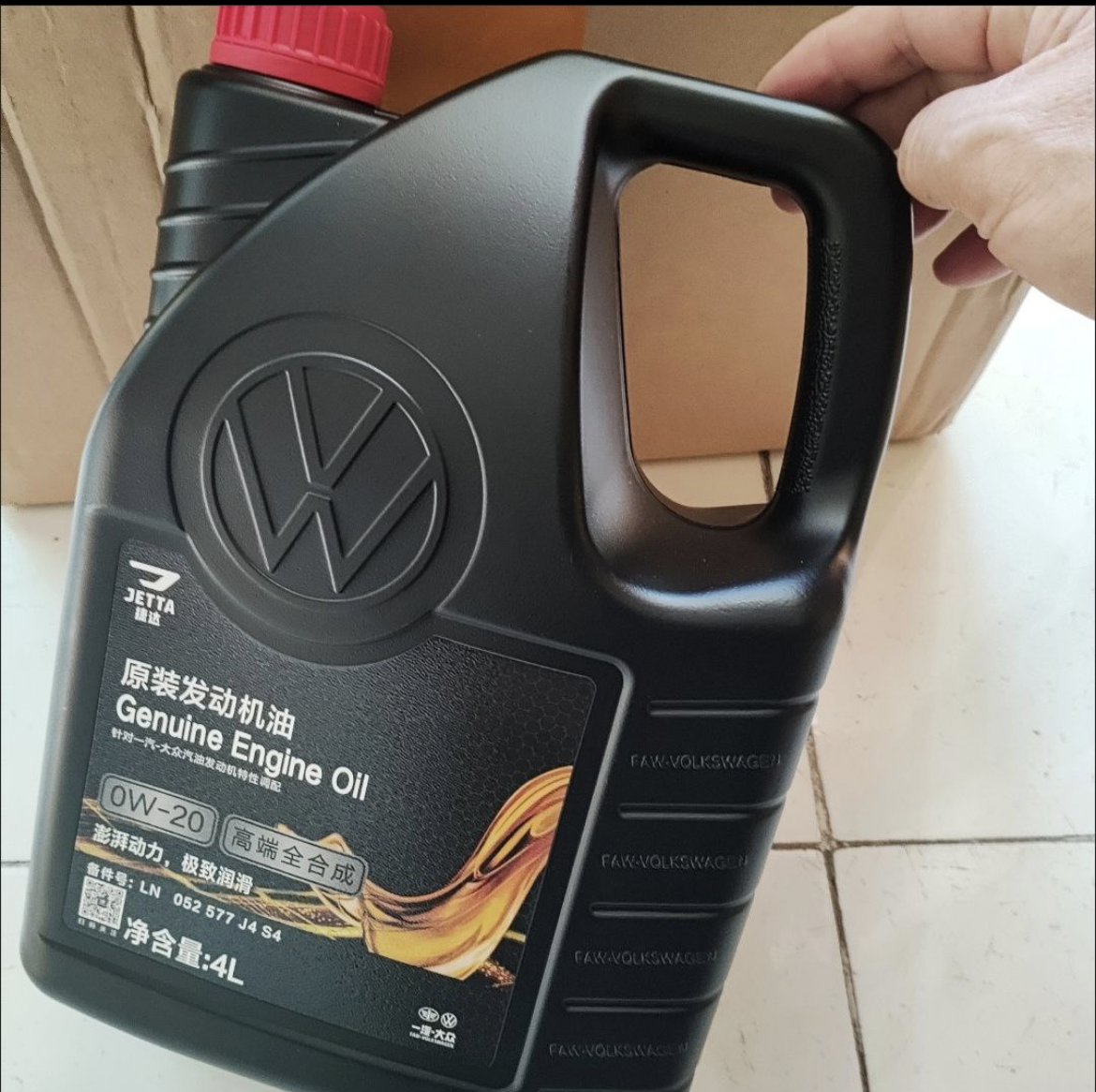

FAW-VW
Как для бренда JETTA , так для моделей под шильдом VW-Audi на FAWhttps://upforme.ru/uploads/001c/53/c5/9/t476100.png
https://upforme.ru/uploads/001c/53/c5/9/t884314.png
https://upforme.ru/uploads/001c/53/c5/9/t815272.png
https://upforme.ru/uploads/001c/53/c5/9/t365538.png
еще есть масло REPSOL ECO 0-w20 vw 508/509. Цена конь! думаю проверить или как. Думаю, лучше всяких синтеков перекрашеных. https://repsoil.ru/listing/rp-elite-evo … -l-6460-r/
