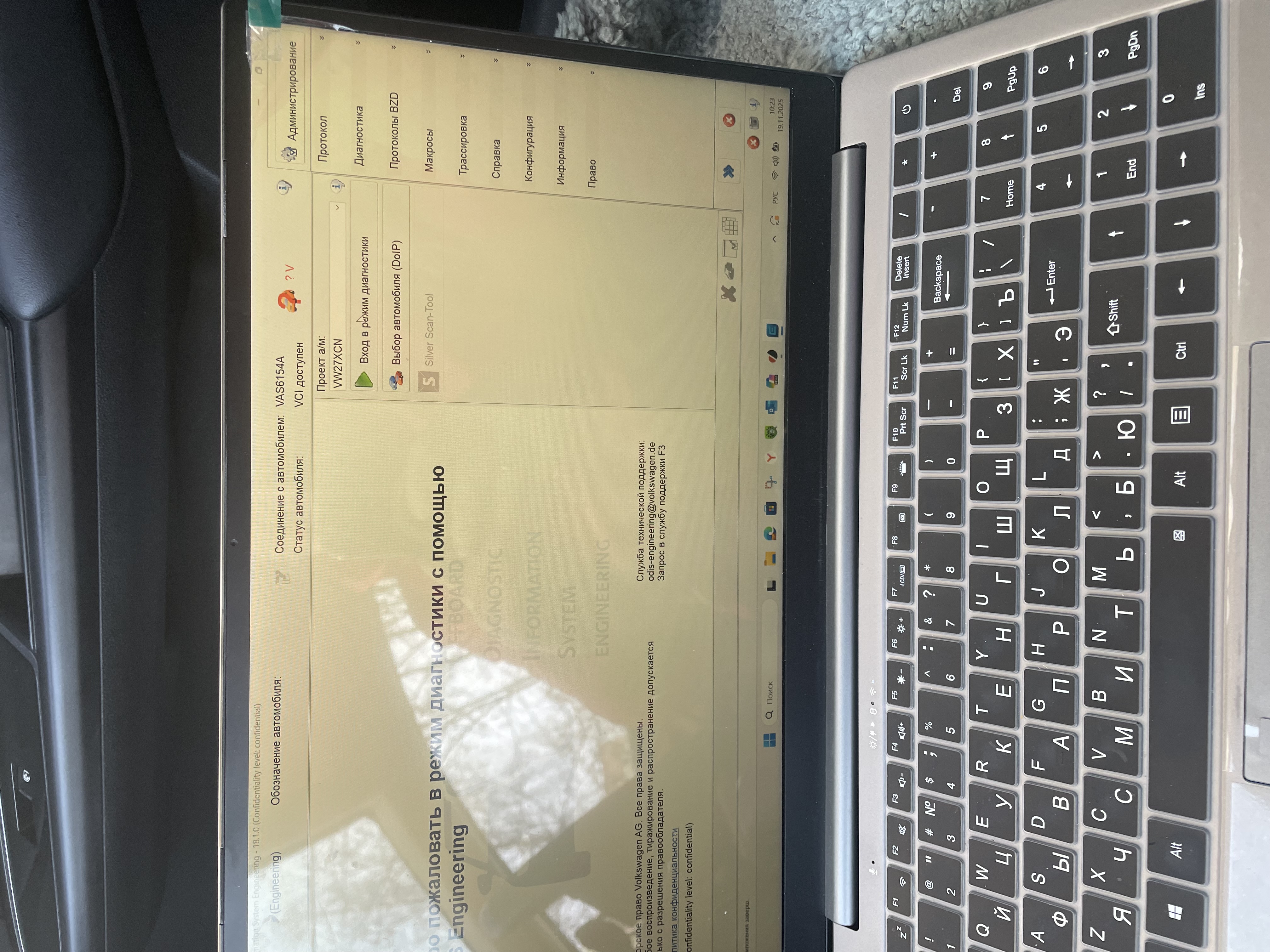

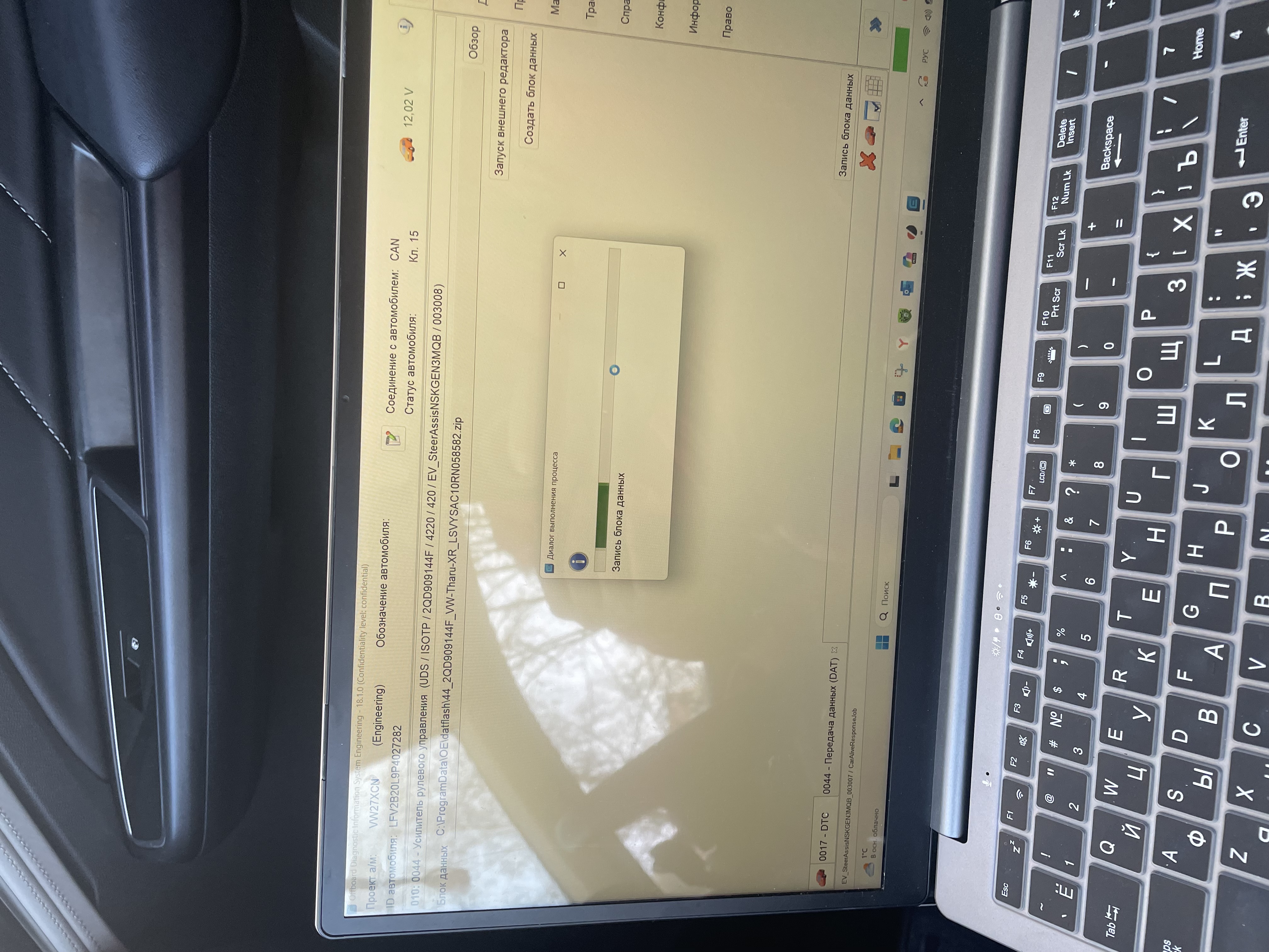

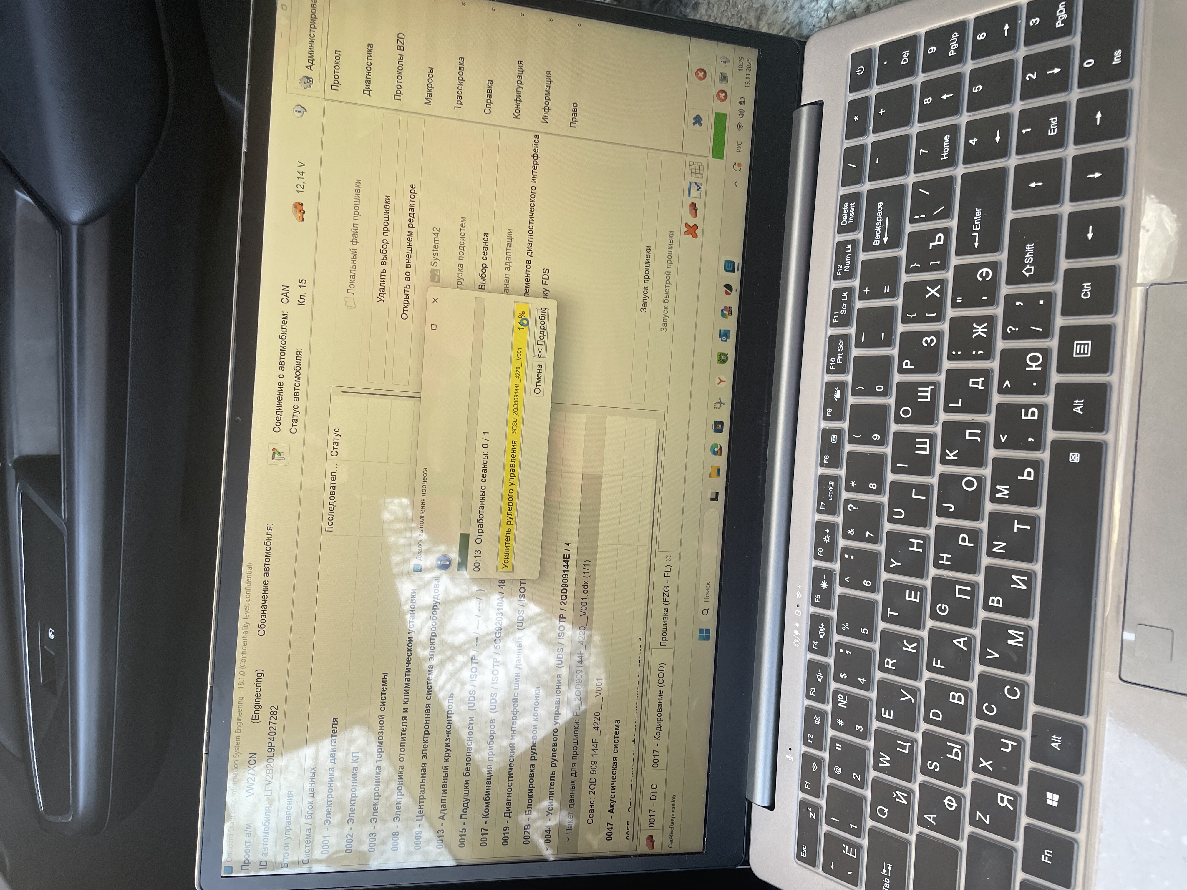

Прошил тоже ( исправил название темы  , так как перепрошиваем ЭУР , а в Р/рейке не чего перепрошивать )
Параметрия  от VWTharu XR .
Фото процесса :
https://upforme.ru/uploads/001c/53/c5/9/t882261.jpg
https://upforme.ru/uploads/001c/53/c5/9/t880204.jpg
https://upforme.ru/uploads/001c/53/c5/9/t385480.jpg
Сказать , что получил вау эффект, не могу. На скорости ( на трассе) руль тяжелее немного и четче.
  Предложил Макс Qfz  сделать другую от VW Lavida , VW Fox .. Отказался , да и он сразу предупредил , что если и почувствуешь , то совершенно незначительно.
