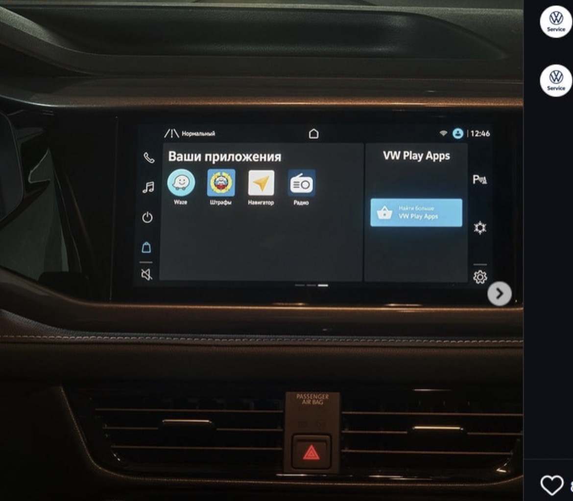

10 . Встроенная навигация Яндекс.. но увы , с уходом VAG , сервис и магазин приложений сейчас в РФ не доступен . По сути ,пункт бесполезен в нашей действительности.
https://upforme.ru/uploads/001c/53/c5/9/t321732.jpg
Вот фото примеров выводимой информации на экран ( фото как мои , так и Mishka078 , Stroyak)

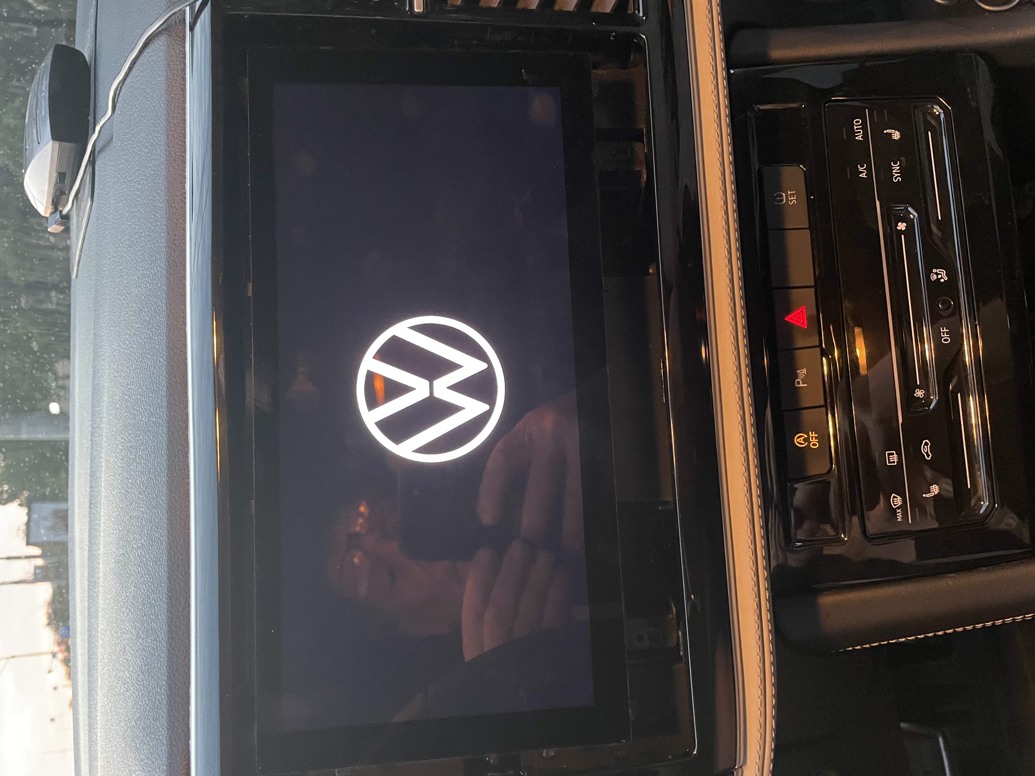

Вот примерно , что получается ( первая версия)
https://upforme.ru/uploads/001c/53/c5/9/t202805.jpg
https://upforme.ru/uploads/001c/53/c5/9/t220978.jpg
https://upforme.ru/uploads/001c/53/c5/9/t274563.jpg
https://upforme.ru/uploads/001c/53/c5/9/t690671.jpg
https://upforme.ru/uploads/001c/53/c5/9/t620093.jpg
https://upforme.ru/uploads/001c/53/c5/9/t570680.jpg
https://upforme.ru/uploads/001c/53/c5/9/t557692.jpg
https://upforme.ru/uploads/001c/53/c5/9/t670456.jpg

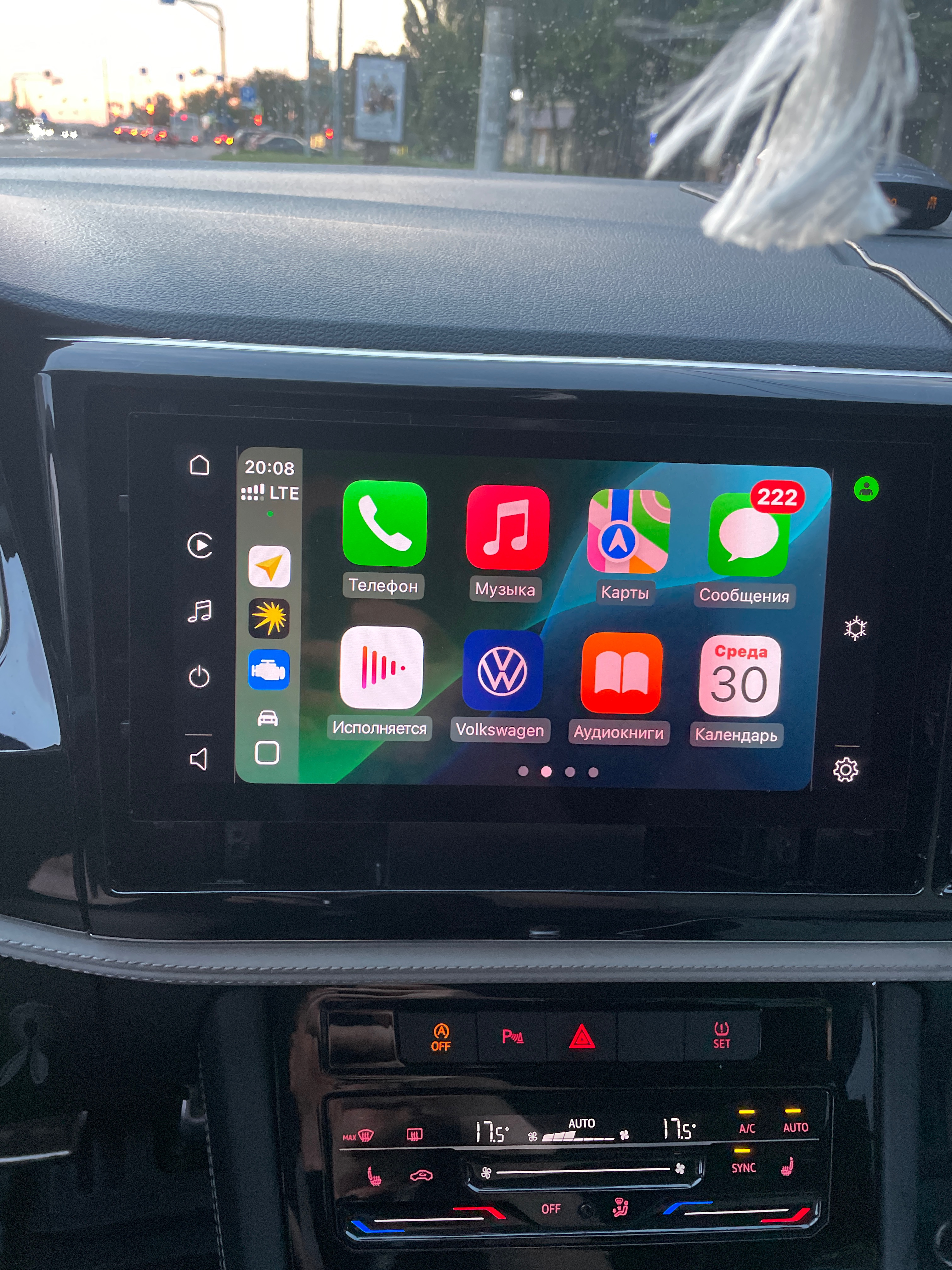

Беспроводной Apple Car Play ) Наконец-то избавился от всех этих проводов 👍
https://upforme.ru/uploads/001c/53/c5/9/t82024.jpg
https://upforme.ru/uploads/001c/53/c5/9/t712728.jpg
