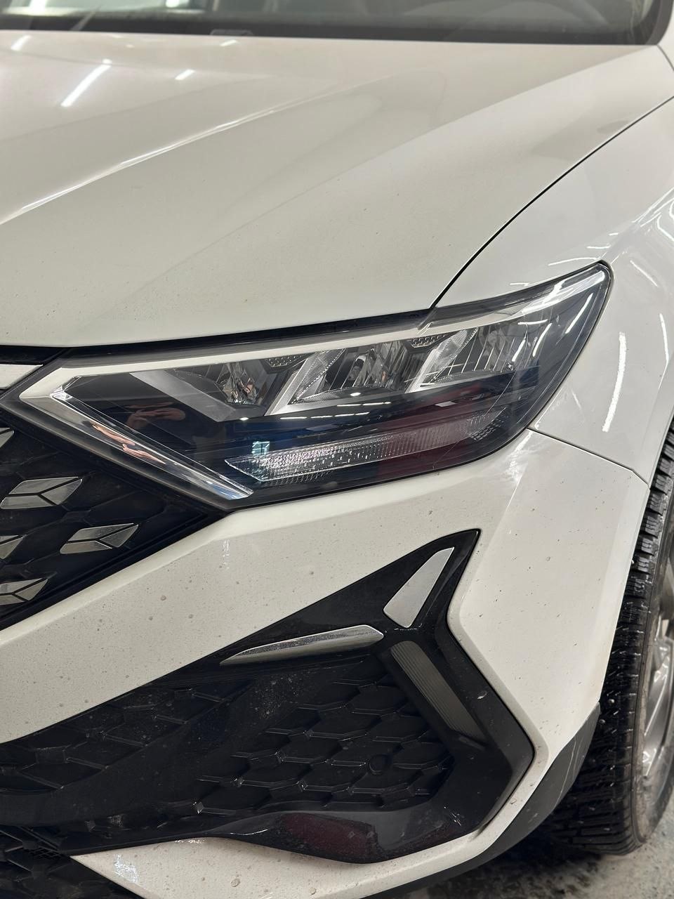

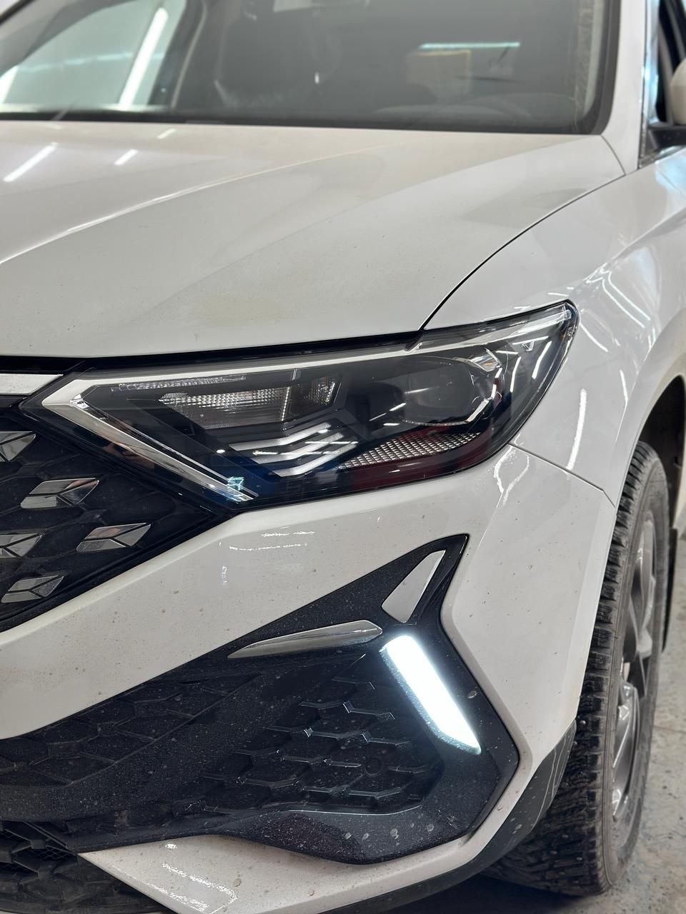

  Был выбор из двух предлагаемых систем ( в данном случае от MTF) :
https://upforme.ru/uploads/001c/53/c5/9/t548390.jpg
https://upforme.ru/uploads/001c/53/c5/9/t272695.jpg
https://upforme.ru/uploads/001c/53/c5/9/t688600.jpg
https://upforme.ru/uploads/001c/53/c5/9/t566631.jpg
Подумав и взвесив бюджет  , я выбрал , тот  что попроще. С датчиком угла поворота .

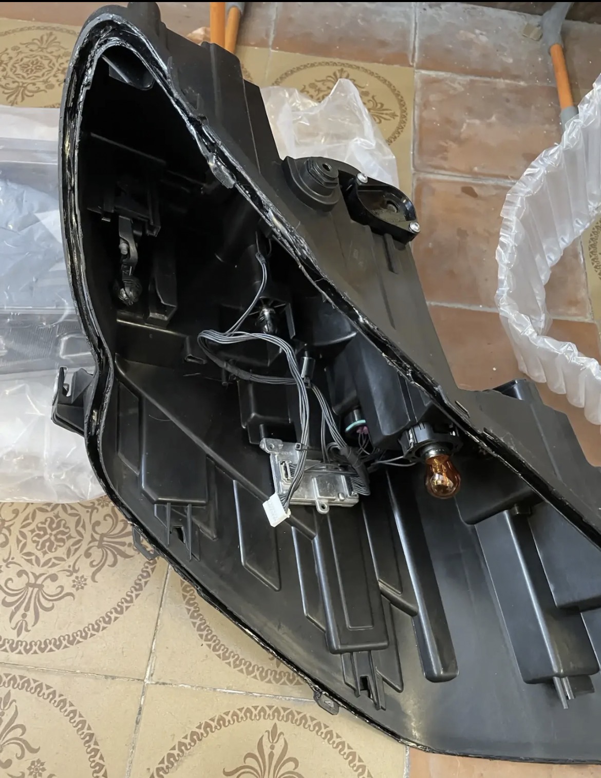

  Заготовкой служат штатные линзованные фары производства FAW-Hella  , которыми в основном комплектуются JETTA VS7.
https://upforme.ru/uploads/001c/53/c5/9/t214177.jpg
https://upforme.ru/uploads/001c/53/c5/9/t506535.jpg

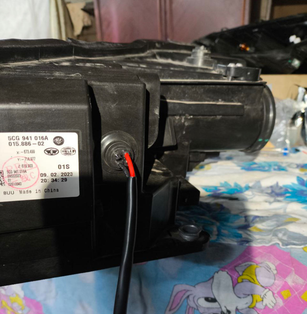

Они идут , в зависимости от г.в. 9 или 16 пин . Снимаем фишку и смотрим :
https://upforme.ru/uploads/001c/53/c5/9/t565475.jpg
https://upforme.ru/uploads/001c/53/c5/9/t184137.jpg

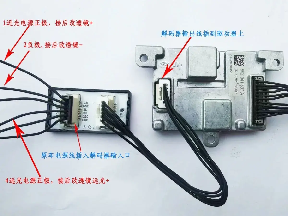

Касательно электрооборудования и подключений.
Схемы из ELSA  (MX1 и MX2 - наши фары)
https://forumupload.ru/uploadsл/001c/53/c5/9/t44044.png
https://upforme.ru/uploads/001c/53/c5/9/t490823.png
Распиновка цифровая разъёма фары  расположена внутри:
https://upforme.ru/uploads/001c/53/c5/9/t316588.jpg
Нас интересуют следующие пины :
https://upforme.ru/uploads/001c/53/c5/9/t788549.jpg

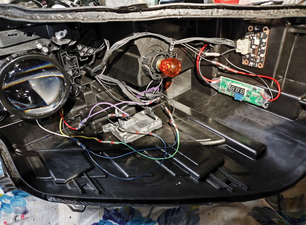

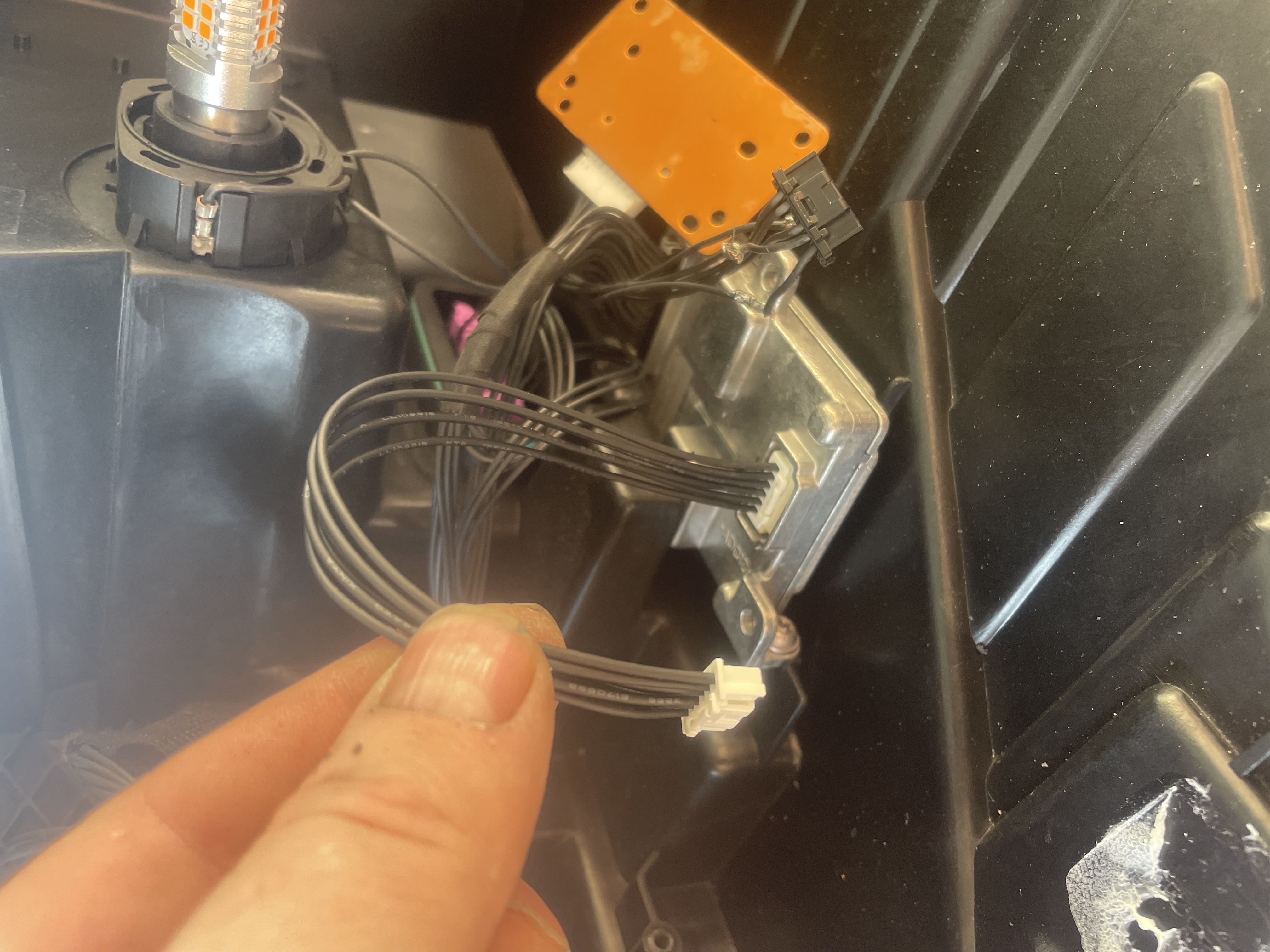

Из драйвера фары ( на примере правой фары) :
https://upforme.ru/uploads/001c/53/c5/9/t814066.jpg
https://upforme.ru/uploads/001c/53/c5/9/t605941.jpg
вытаскиваем , входящий в него разьем со  шлейфом проводов ( от розовой фишки), и согласно схеме распиновки , подключаем параллельно  к  «+» и «-« штатного ближнего  провода ближнего света от нового би-лед модуля ( у меня на МТF - красный и черный) . Изолируем прсоединения изоляцией.
Вытаскиваем из фишки пин  «+» дальнего  и
на него  и массу ( минус),   запитываем провода магнитной катушки шторки ( т.е. дальний . У меня  на MTF : белый и голубой провода) , изолируем соединения изоляцией .
Вставляем , после всех подсоединений , обратно входящий разьем в драйвер ( т.е. без одного пина дальнего). Это первое подключение ДО ДРАЙВЕРА .
Новый би-лед модуль подключен.
Проверяем ( у нас пока должна быть подключена штатная плата со светодиодами) . При включении зажигания ДВС и регулятора света  , загорается ближний свет нового би лед модуля и нижний ряд штатных светодиодов на плате . При включении дальнего , загорается также,  верхний ряд светодиодов на плате , а на новом модуле - срабатывает шторка и включается дальний .
Ошибок на приборке не должно быть !

Подключение после драйвера ( блока управления фары)
Это 8pin разьем проводки в штатную плату. Отсоединяем и поворачиваем на себя - с лева на право отчет пинов (1-8)
https://upforme.ru/uploads/001c/53/c5/9/t502993.jpg
Нас интересуют 1Pin - «+» и 2Pin - «-« .
( Вытаскиваем 1Pin из разьема совсем) и к проводам  присоединяем параллельно  обманку , настраивая на 12V . Изолируем соединения . Проверяем повторно . Светодиоды на плате  не должны светится , на приборке не должно быть информации о ошибках , выносные балласты обманок - должны греться.
Подключения закончены .

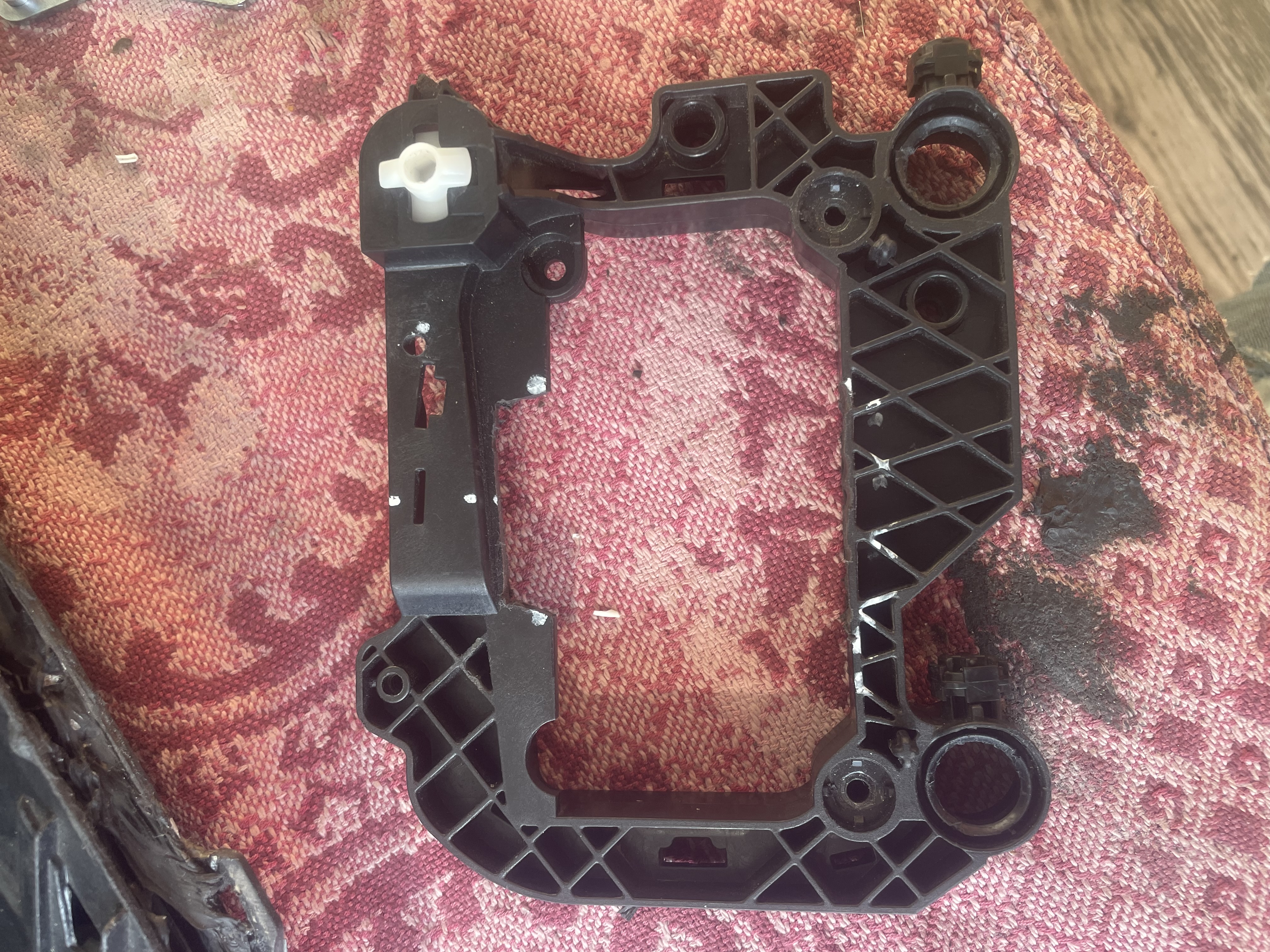

Далее,  монтируем би-модули к пластиковым рамкам -держателям , присоединенные к регулировочным винтам фары :
https://upforme.ru/uploads/001c/53/c5/9/t516964.jpg
https://upforme.ru/uploads/001c/53/c5/9/t933942.jpg
Для этого был куплен набор дистанционных пластин, болтики, шайбы, гайки М6.
Вообще в интернете об этом много отчетов и подробно останавливаться не буду . Единственное , обратить внимание требуется на нижние втулки креплений рамок модулей  к регулировочным винтам:
https://upforme.ru/uploads/001c/53/c5/9/t157359.jpg
Рамка снимается путем поворота шестигранной биты верхнего крепления , а затем сжимая «усики»  втулок пассатижами , снимаем рамку. Усики достаточно нежные .

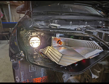

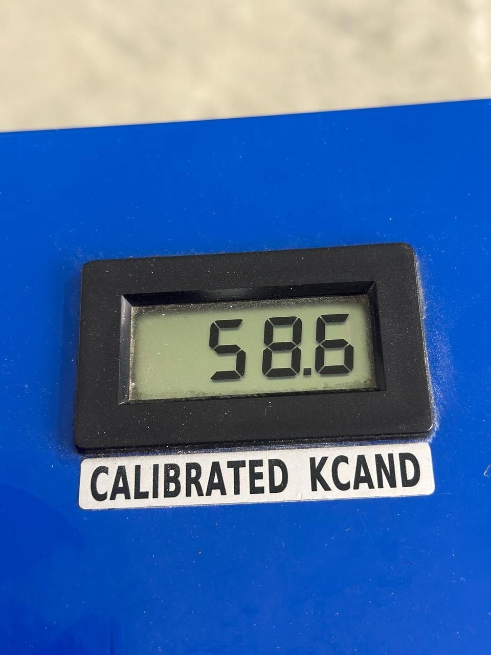

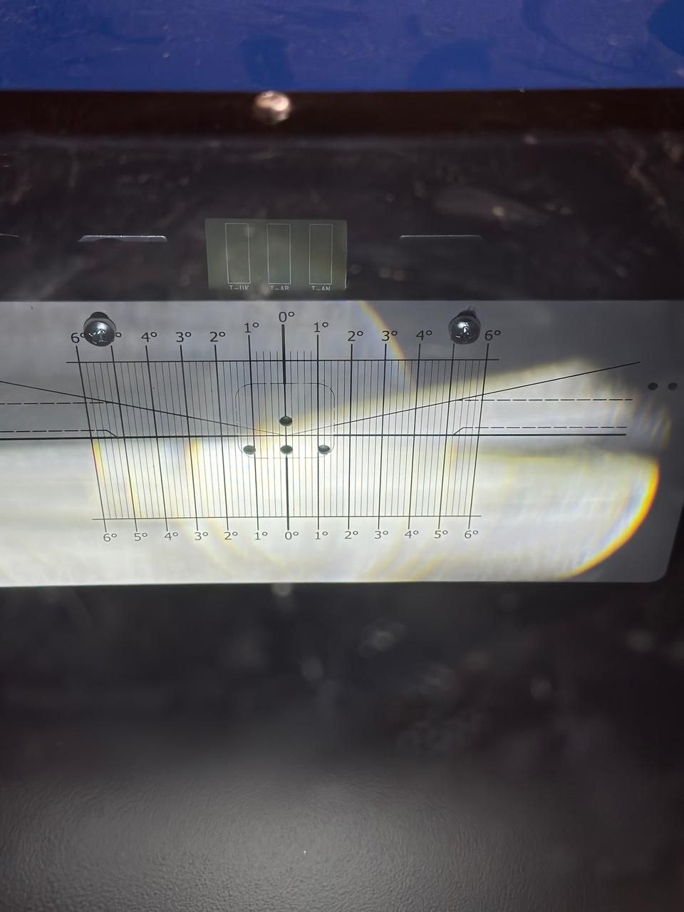

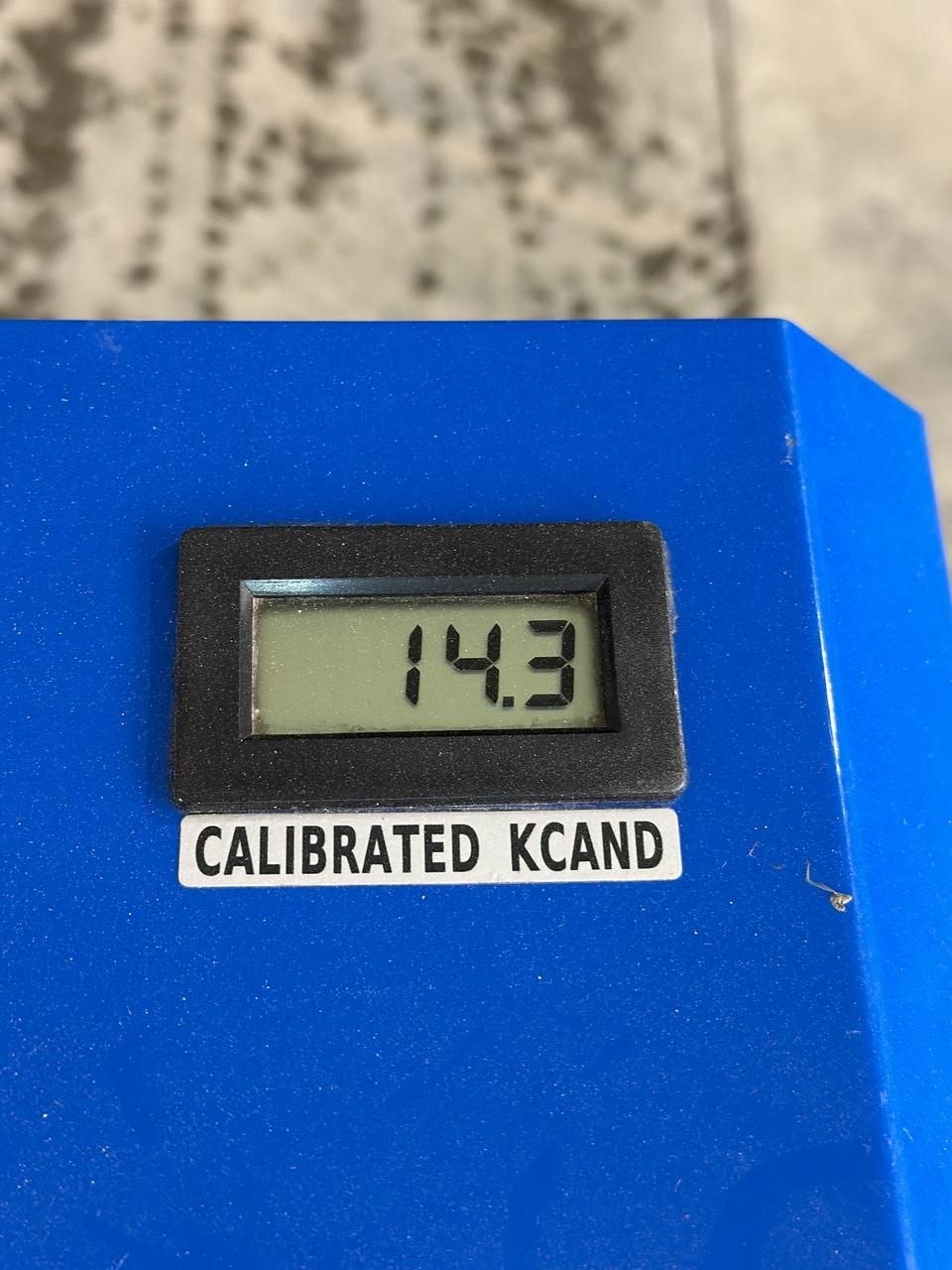

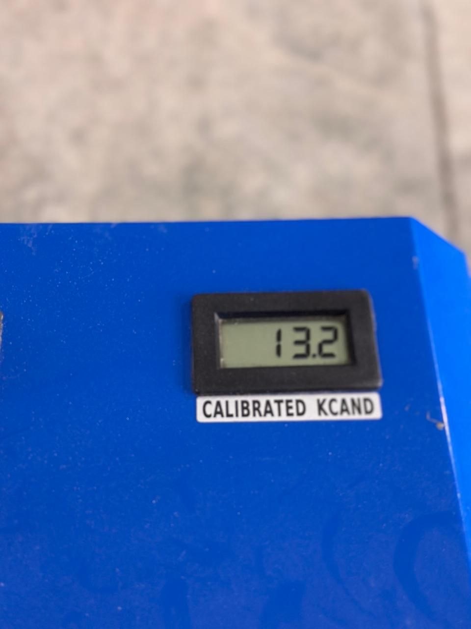

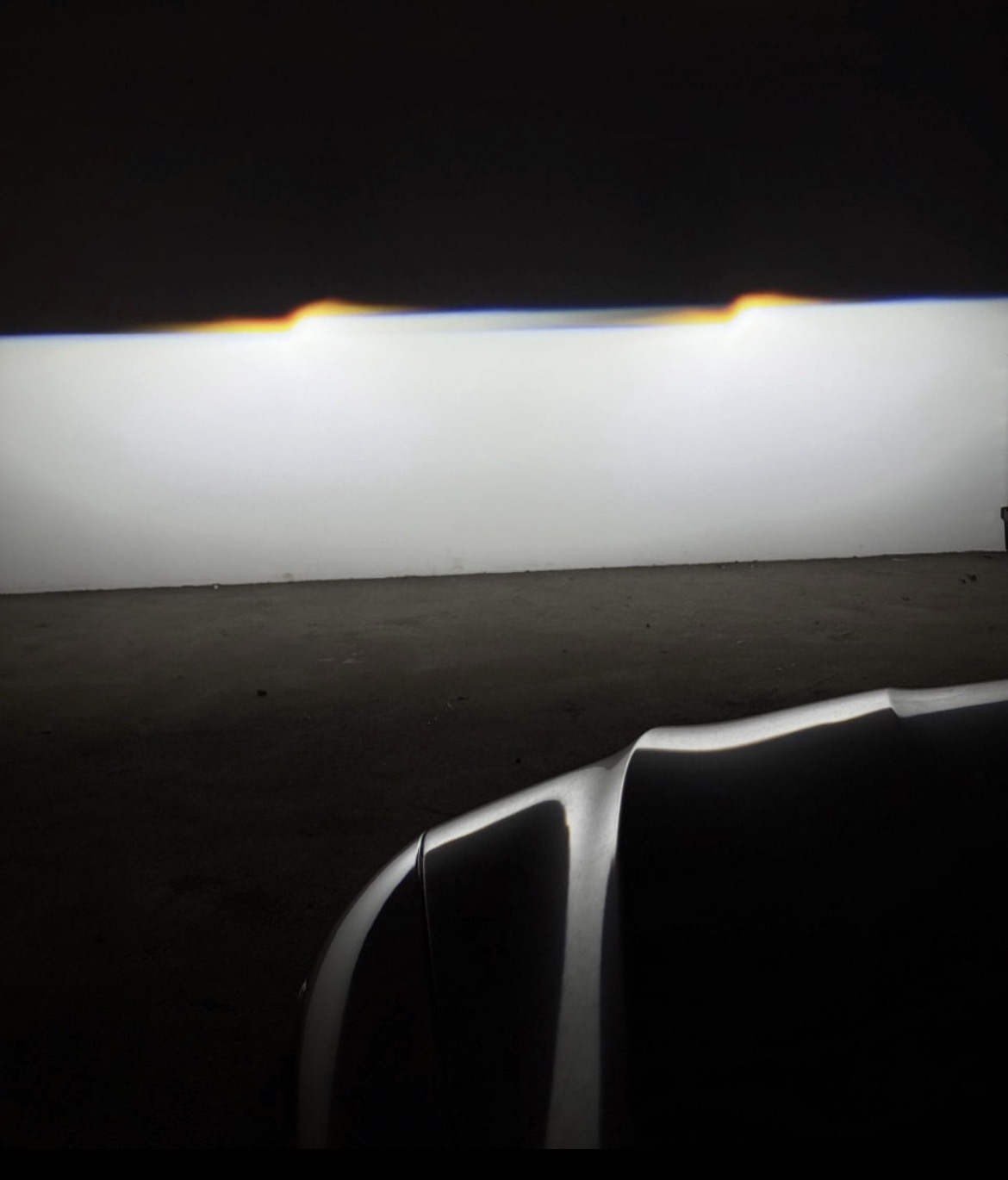

Далее , необходимо отрегулировать установленные  линзы по высоте по существующей  методике . Стендом для фар служит сам автомобиль  ( 7,5 метров от стены на ровной площадке  , начерченная схема , стекла не приклеены ! ) :
https://upforme.ru/uploads/001c/53/c5/9/t558560.jpg
https://upforme.ru/uploads/001c/53/c5/9/t601563.jpg
https://upforme.ru/uploads/001c/53/c5/9/t32706.jpg

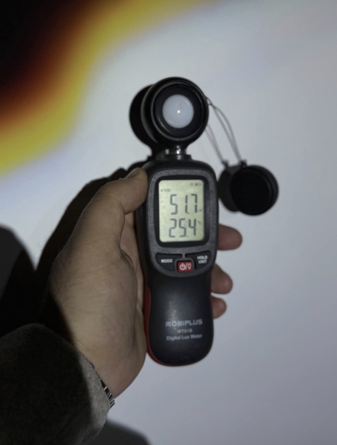

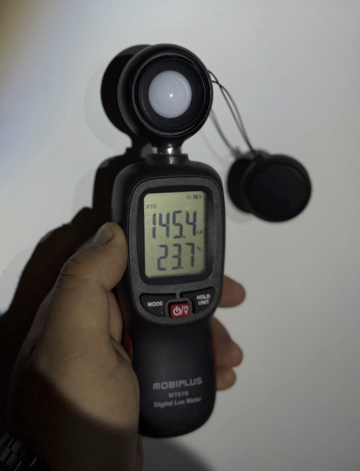

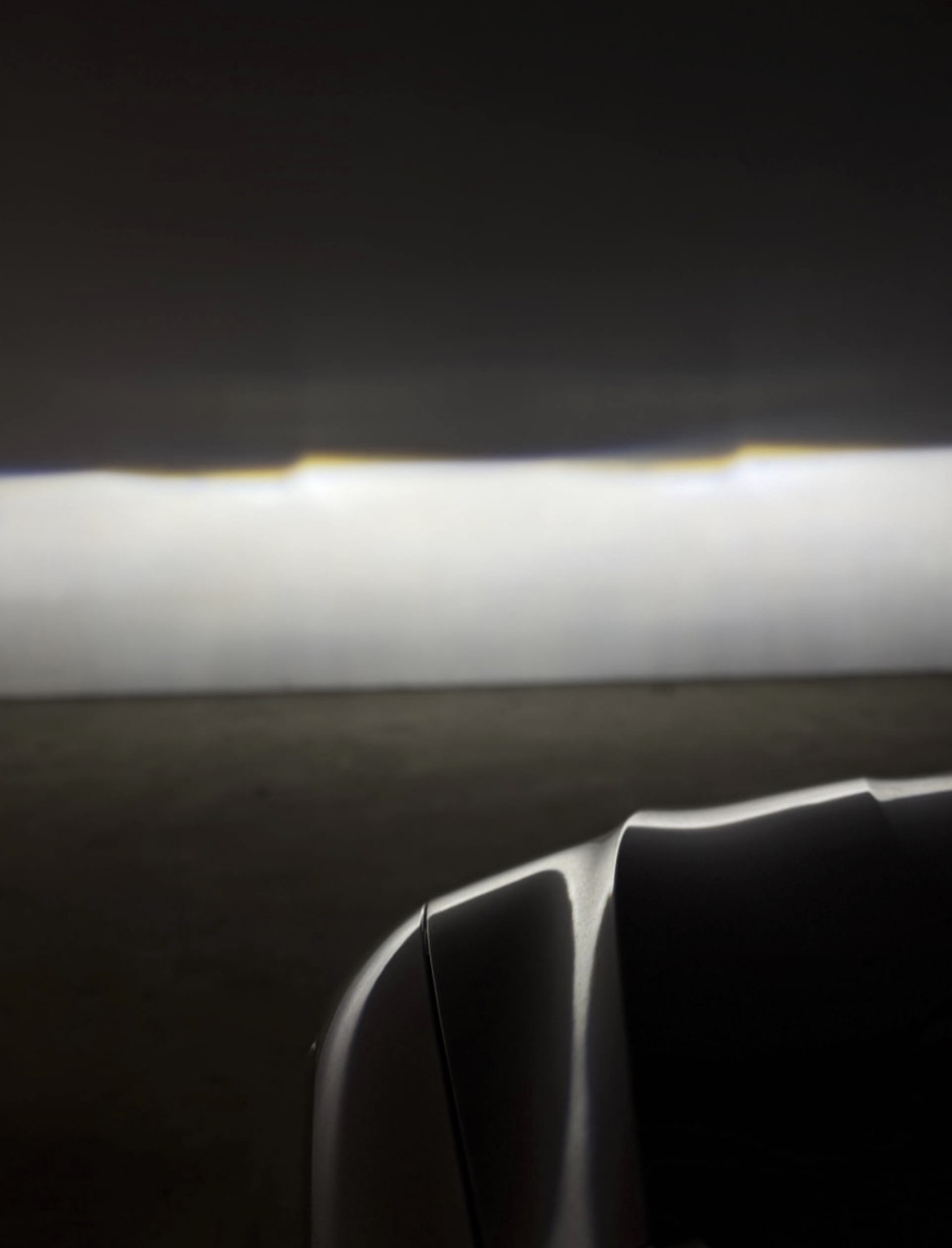

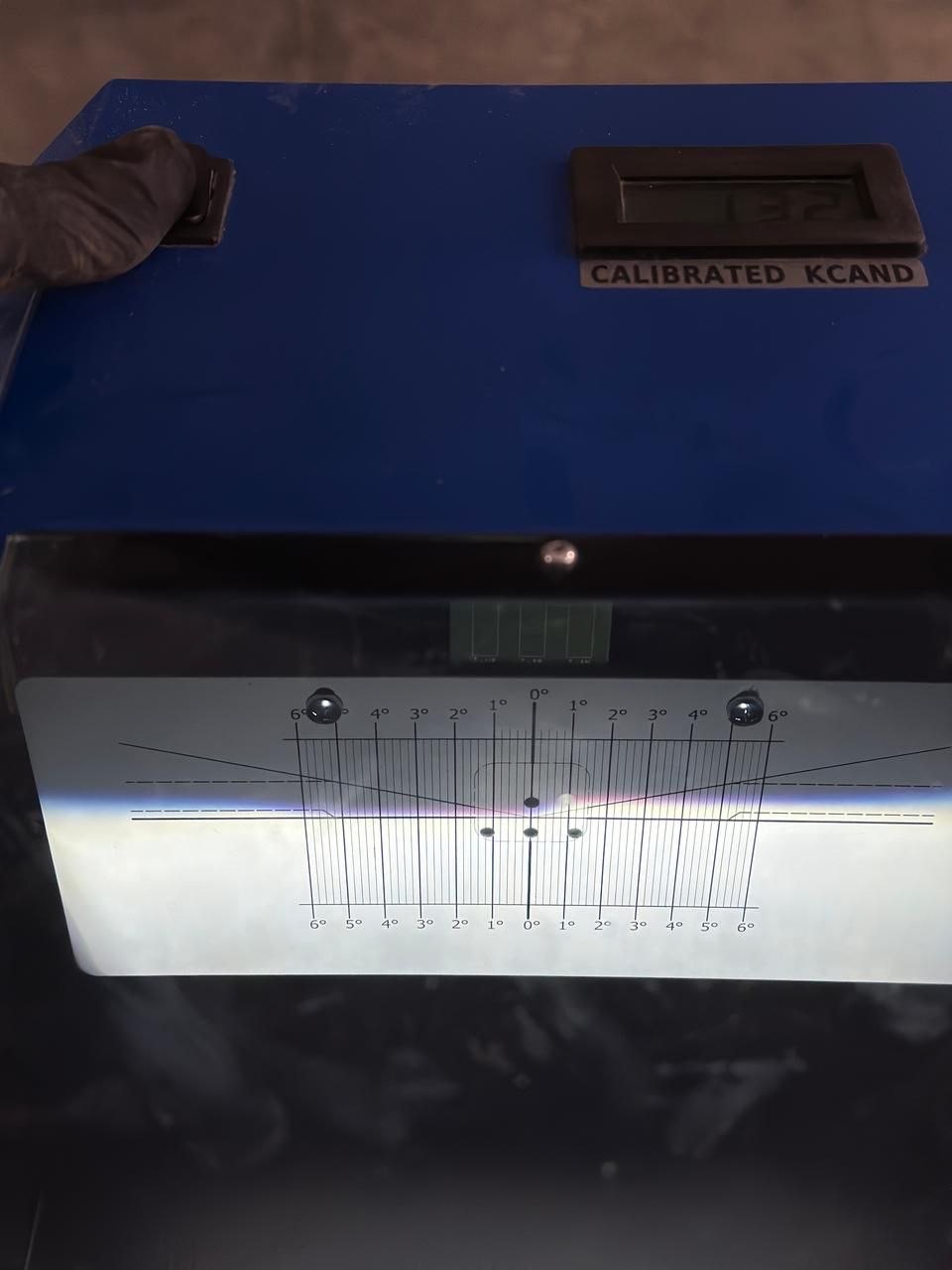

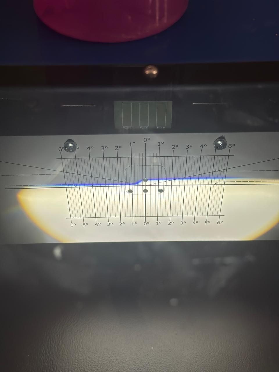

Регулировку установленных  би лед модулей  ( в моем случае одна линза смотрела выше юстировочной линии, другая гораздо ниже ) производим за счет подкладки шайб под крепления.  Клеим  стекла фар на бутиловый герметик ( не забываем ставить скобы ! )
https://upforme.ru/uploads/001c/53/c5/9/t646657.jpg
https://upforme.ru/uploads/001c/53/c5/9/t430680.jpg
https://upforme.ru/uploads/001c/53/c5/9/t531211.jpg
https://upforme.ru/uploads/001c/53/c5/9/t907959.jpg
https://upforme.ru/uploads/001c/53/c5/9/t717692.jpg
https://upforme.ru/uploads/001c/53/c5/9/t99184.jpg
https://upforme.ru/uploads/001c/53/c5/9/t809232.jpg

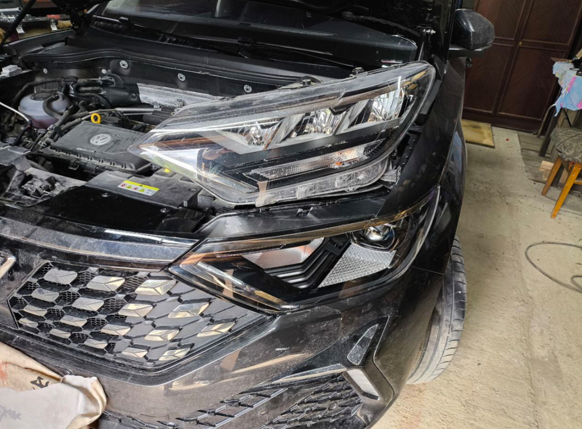

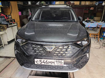

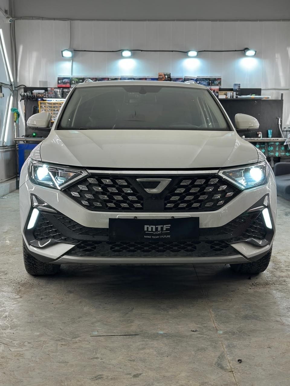

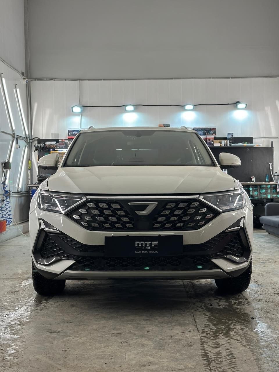

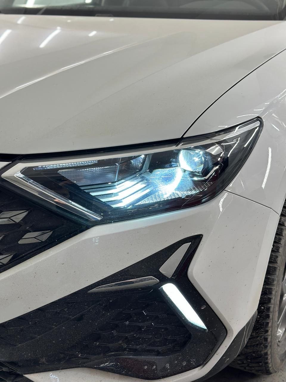

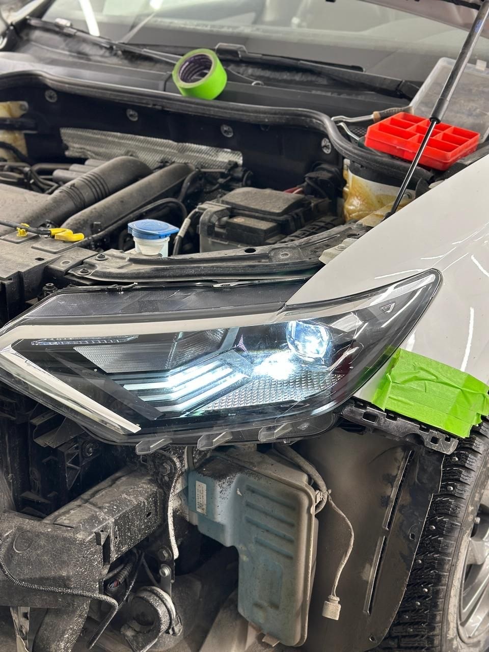

Получаем финишный вид :
https://upforme.ru/uploads/001c/53/c5/9/t214662.jpg
Балласты обманок , так как они греются сильно , выносятся за фары . Я прикрепил в этих местах , приклеив для более эффективного отвода тепла , радиаторы на термопасту :
https://upforme.ru/uploads/001c/53/c5/9/t302334.jpg
https://upforme.ru/uploads/001c/53/c5/9/t276659.jpg
Спасибо за информацию от Ивана П  , Вася Л, VagDiag77, Максимус  и др. парням из Телеги
Отредактировано mars73 (2025-06-04 19:45:43)

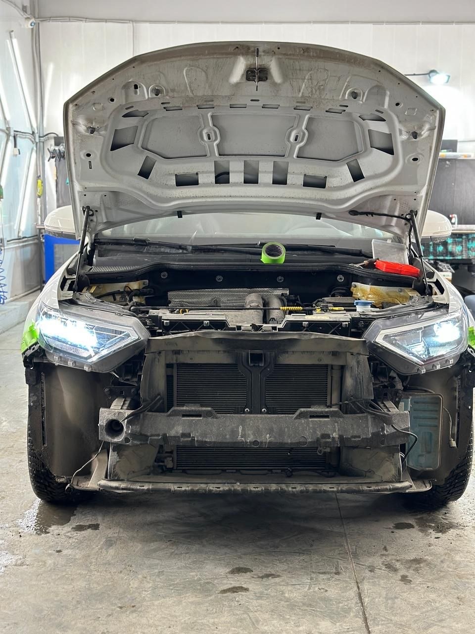

Светят офигенно ! Заглядывают за поворот ! Возвращаются в исходное положение при прямолинейном движении обратно !
При запуске - происходит тест би -модулей :
Они поворачиваются туда сюда и потом становятся прямо . 👍
https://upforme.ru/uploads/001c/53/c5/9/t416413.jpg
https://upforme.ru/uploads/001c/53/c5/9/t694491.jpg

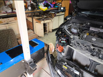

Дополнительно :
Где то с полгода назад , начал замечать, что регулировка уровня левой фары постоянно  сбивается. И я грешу на то, что  пластиковая рамка модуля при обратной сборке, была установлена не на штатные пластиковые втулки   , а на подобранные вместо них- резиновые ( Пластиковые я «удачно» сломал: отломил ус у одной и пополам развалилась вторая втулка,   при разборе фары и тогда не смог найти) :
https://upforme.ru/uploads/001c/53/c5/9/t308808.jpg
https://upforme.ru/uploads/001c/53/c5/9/t495240.jpg

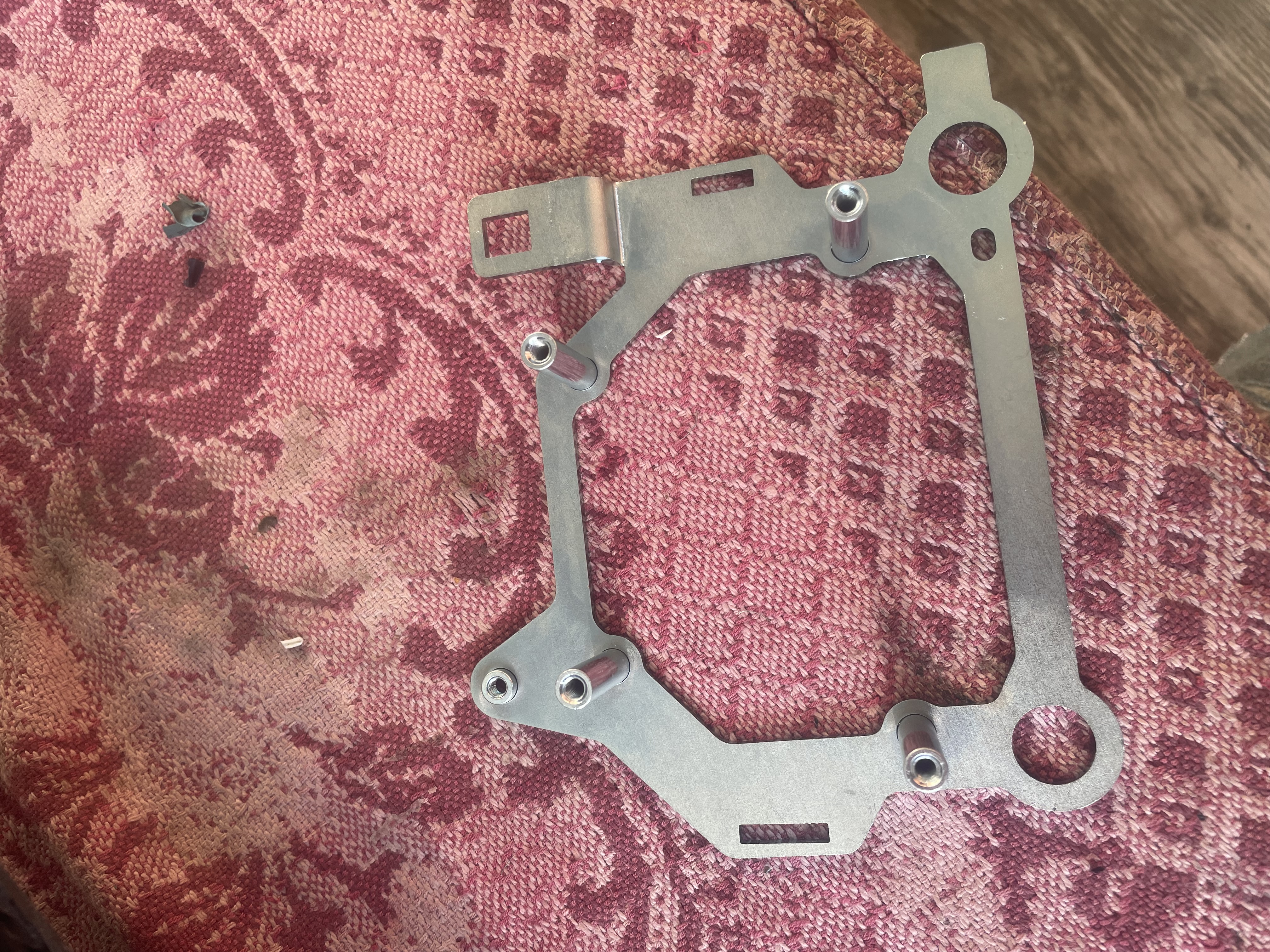

Поэтому, еще пару месяцев назад , у Сани  , был  заказан комплект переходных рамок с крепежом( втулками)  для ретрофтита фар под модуль  типа Hella 3R
Как бы лезть особо не хотелось и все откладывал , ну а теперь сам Бог велел , сделать все по фэн Шую .
https://upforme.ru/uploads/001c/53/c5/9/t853617.jpg
https://upforme.ru/uploads/001c/53/c5/9/t889133.jpg
https://upforme.ru/uploads/001c/53/c5/9/t95852.jpg
https://upforme.ru/uploads/001c/53/c5/9/t881494.jpg
* ну и возможно , наконец то,  установлю автокорректор( куплен с проводкой)  . Тем самым фары будут ,практически, на 100% полноценными  адаптивными .
Но это отдельная тема.

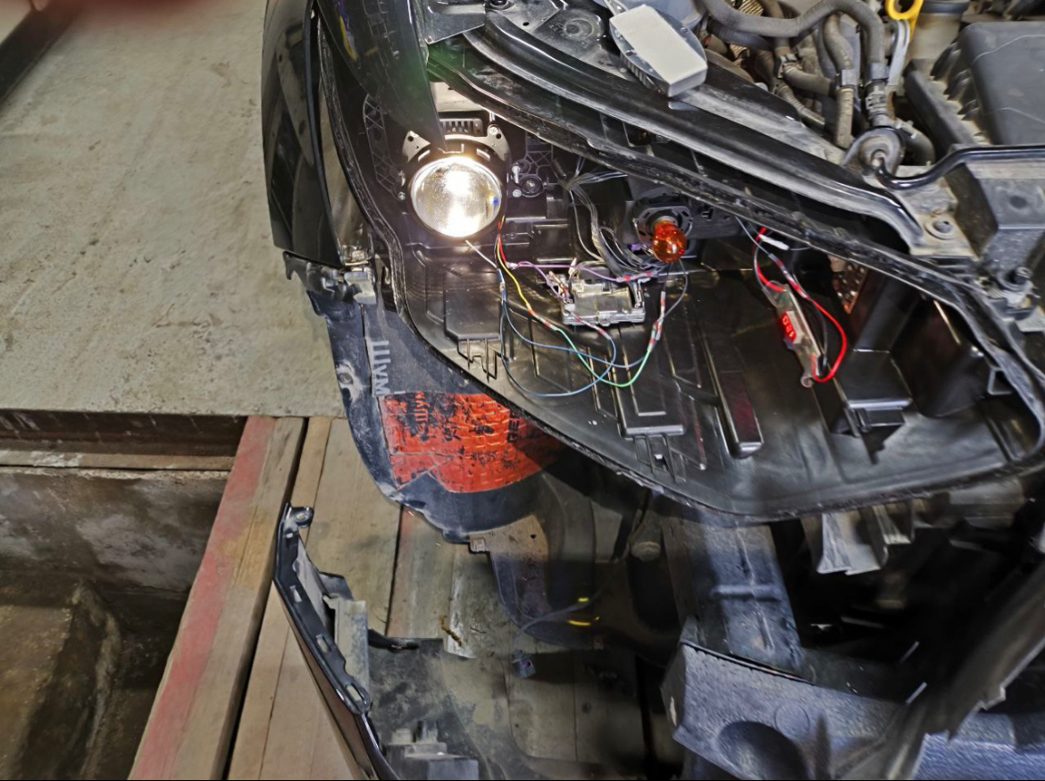

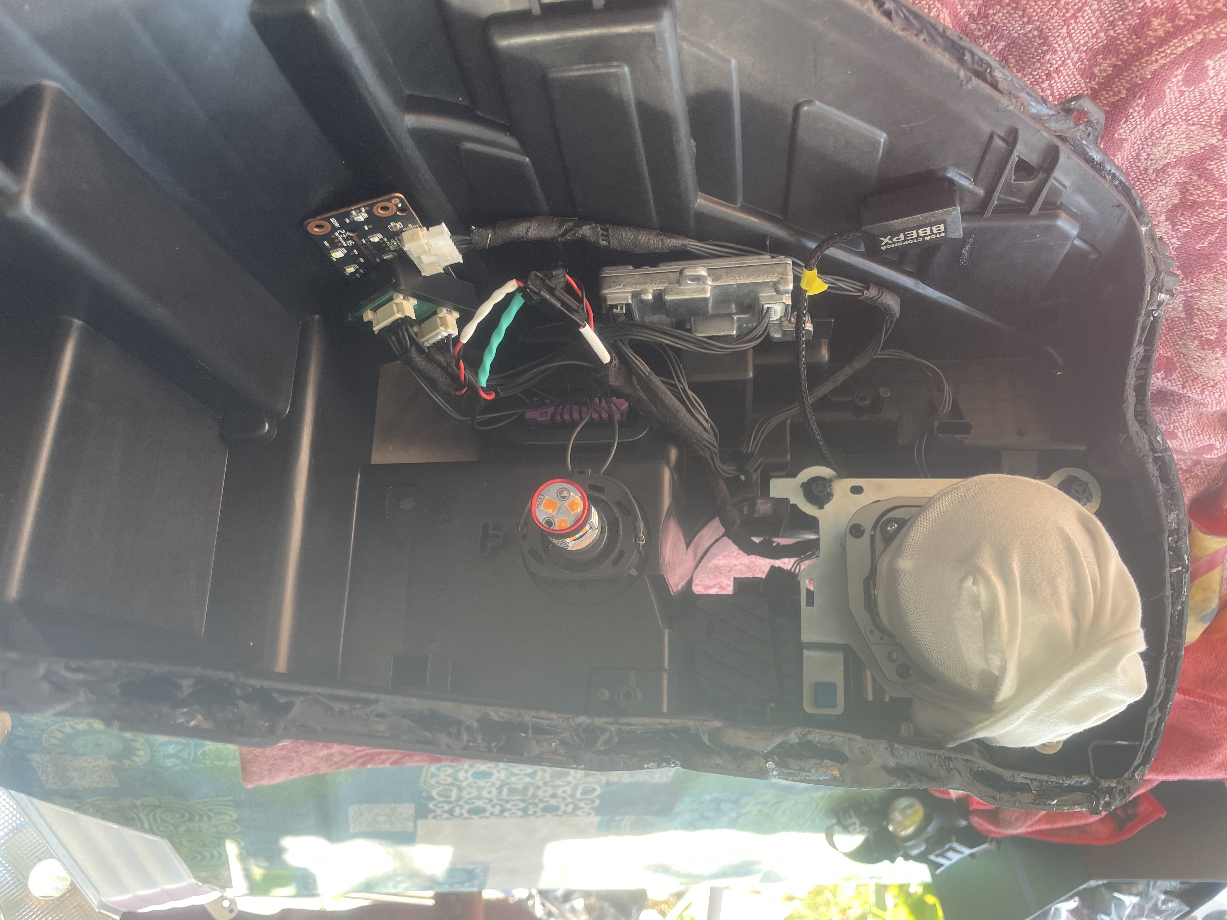

В выходные исправил  вышедшую из строя фару.
Разобрав корпус и вытащив би лед модуль , подсоедииил к 12V , убедившись в том , что дело именно в нем. Разбираться не было времени , отложил в коробку.
Убрал ранее установленную обманку, снял штатные пластиковые рамки крепления , установил металлические , выполнил все необходимые присоединения и подключения :
( выше ☝️ было указано к каким пинам присоединяется би модуль до драйвера - все тоже самое).

Цифры на приборе показывают измерения силы света :
- лизованной штатной оптики
- рефлекторной штатной оптики
- установленных би лед блоков.
Рефлекторные штатные имеют  даже чуть  лучшие показатели.
Ну а новые блоки просто без комментариев.
13
Очередной результат ретрофита :
Замена  штатных линз VS5 на Bi-LED-модули Criline D6, с сохранением  заводского  внешнего  вида фар. Получен  заметный прирост яркости и плотности светового потока:1454 Lux → 5170 Lux
