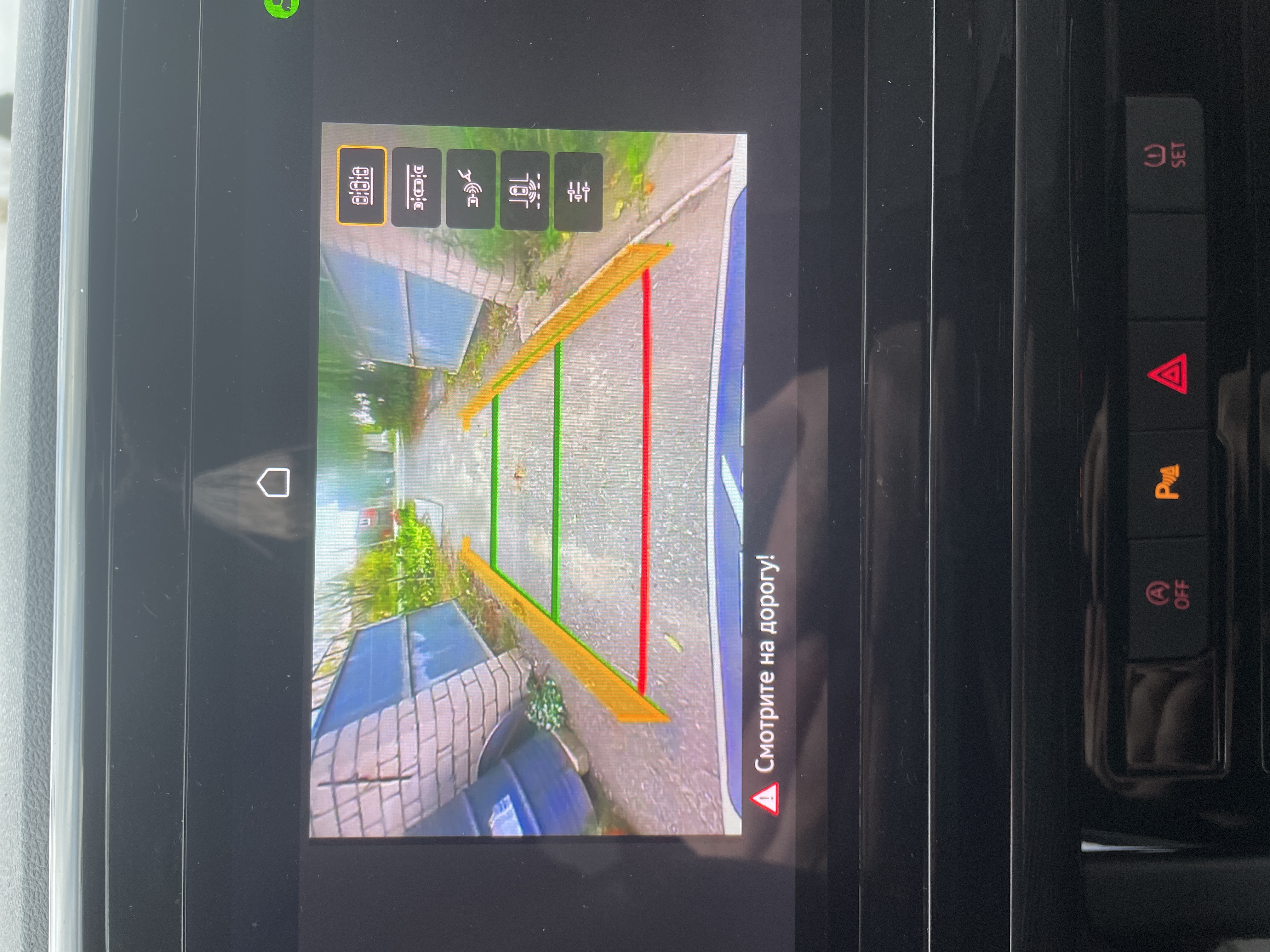

Ставим штатную магнитолу 153В и видим, что, собственно, камера работает, появились динамические парковочные линии.

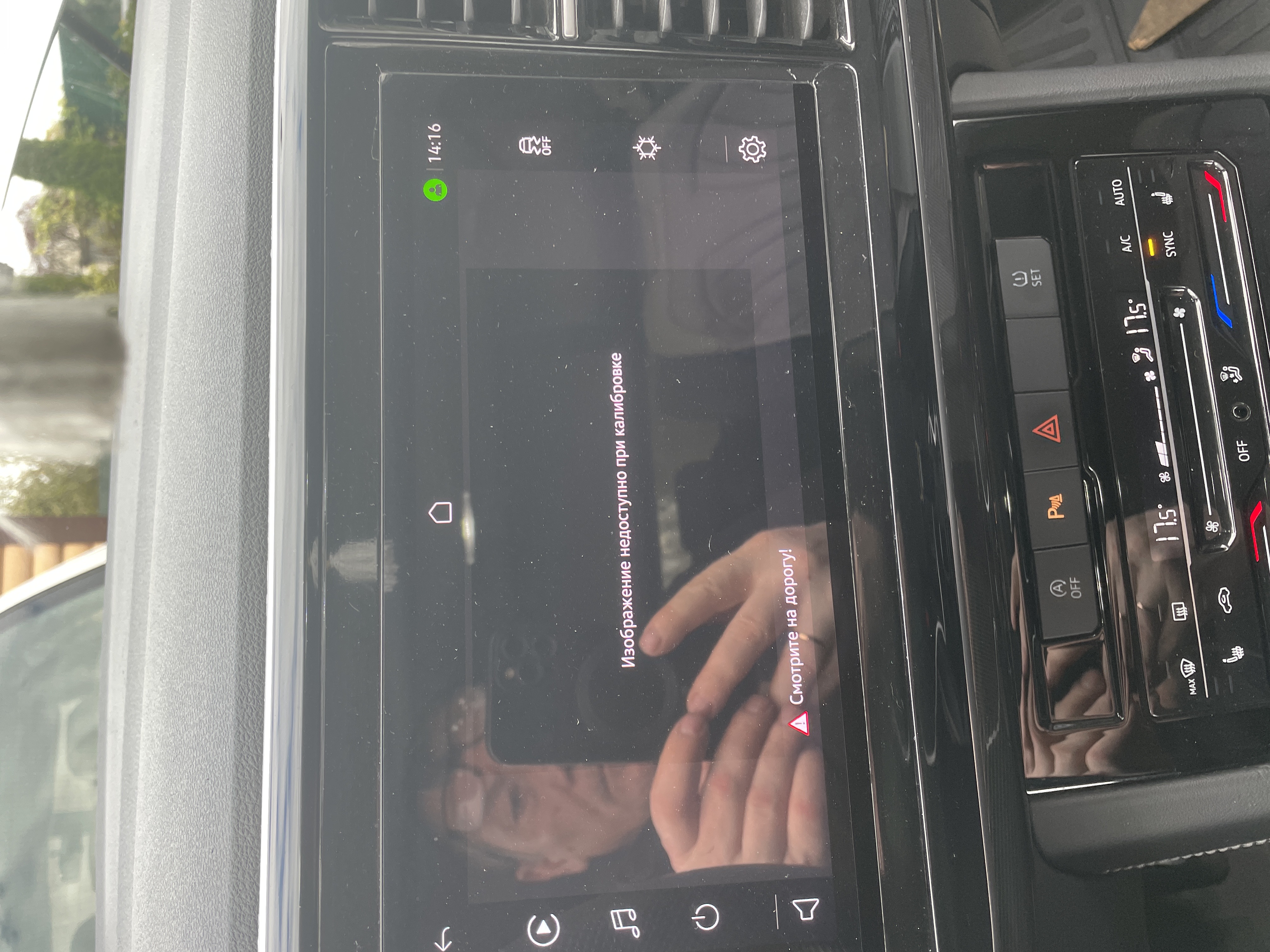

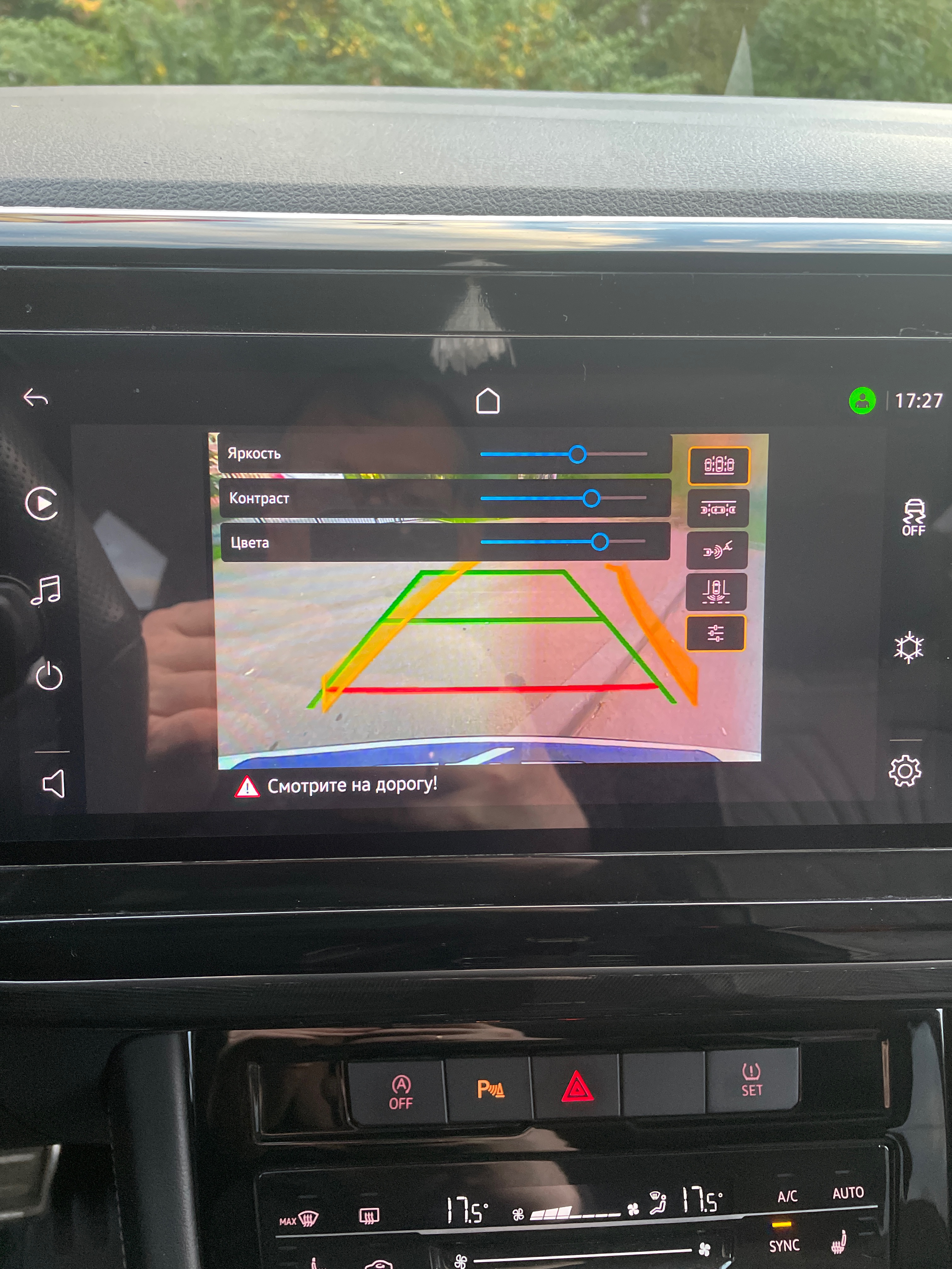

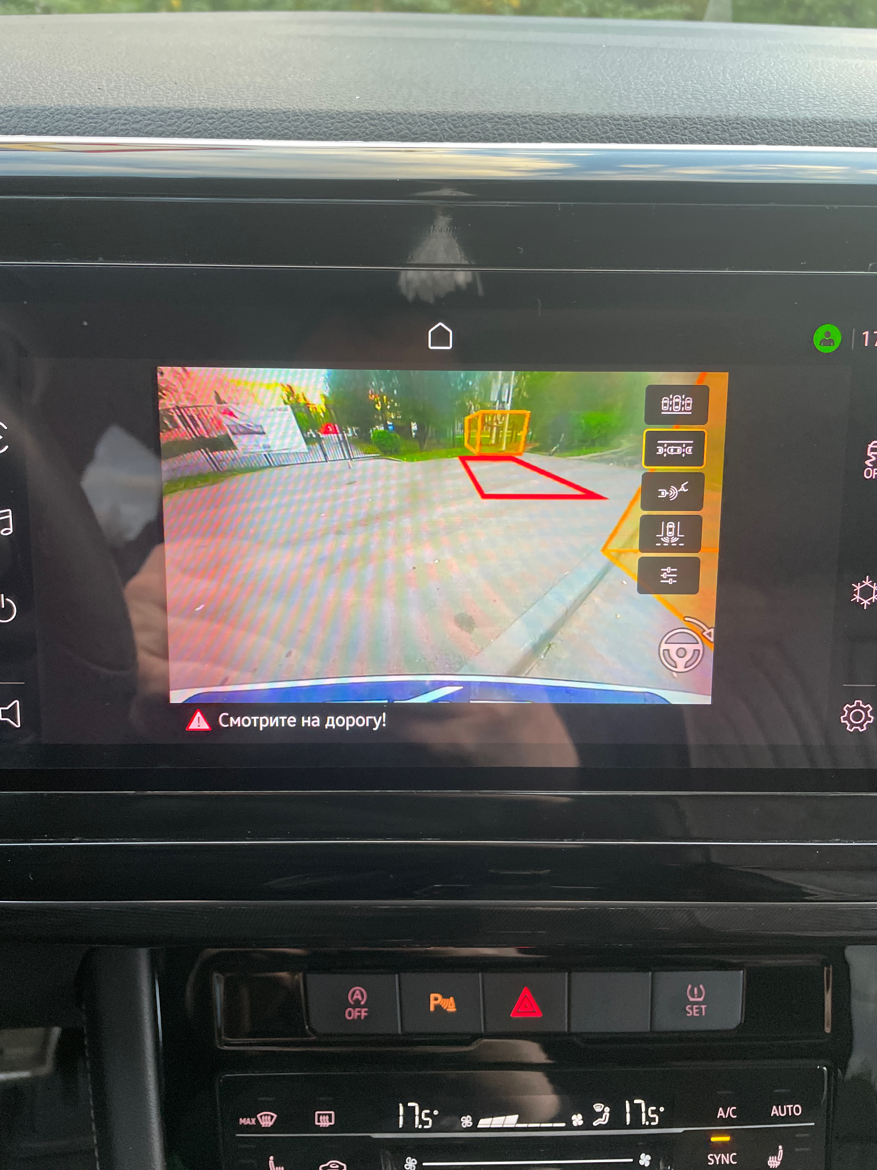

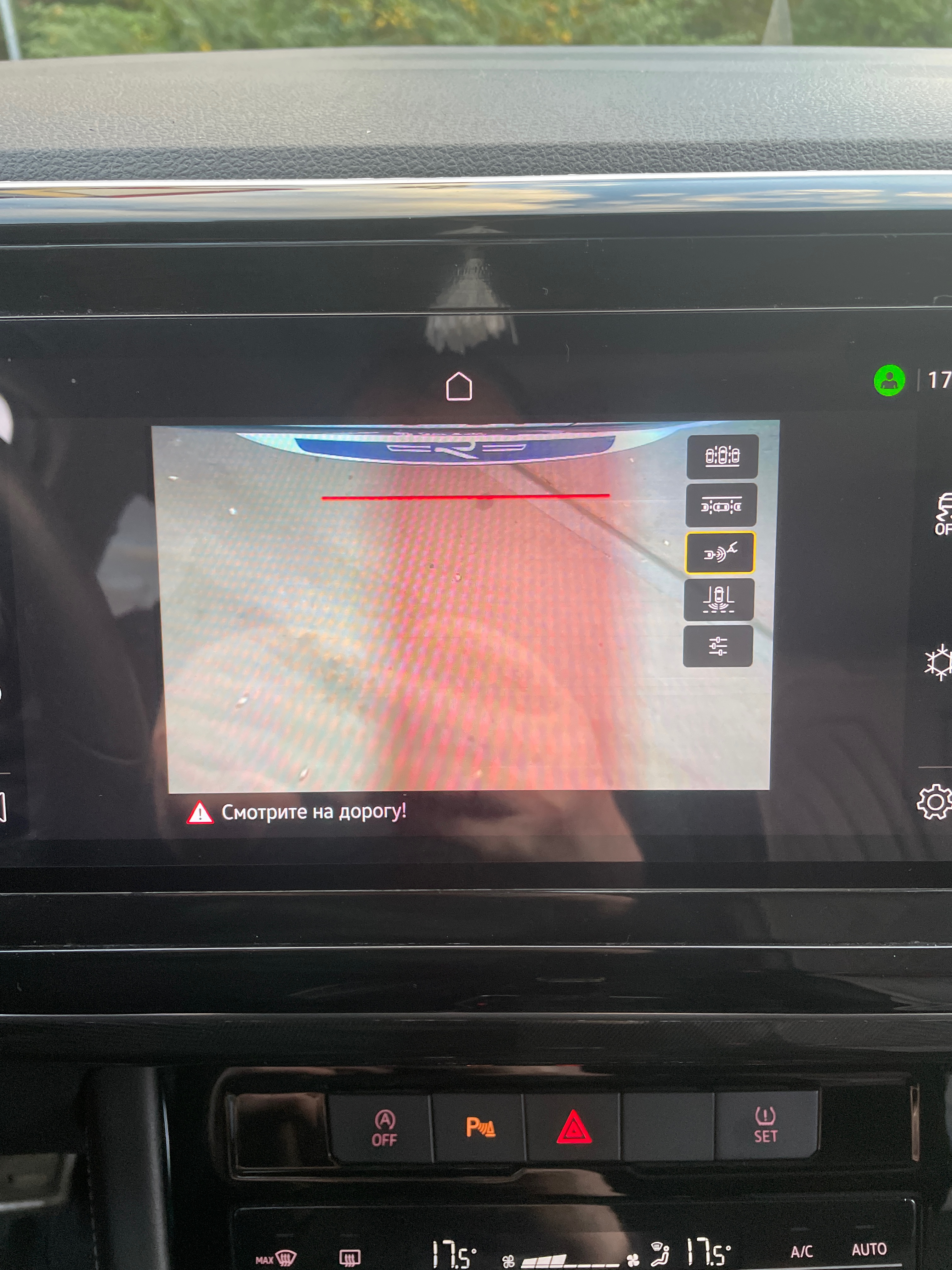

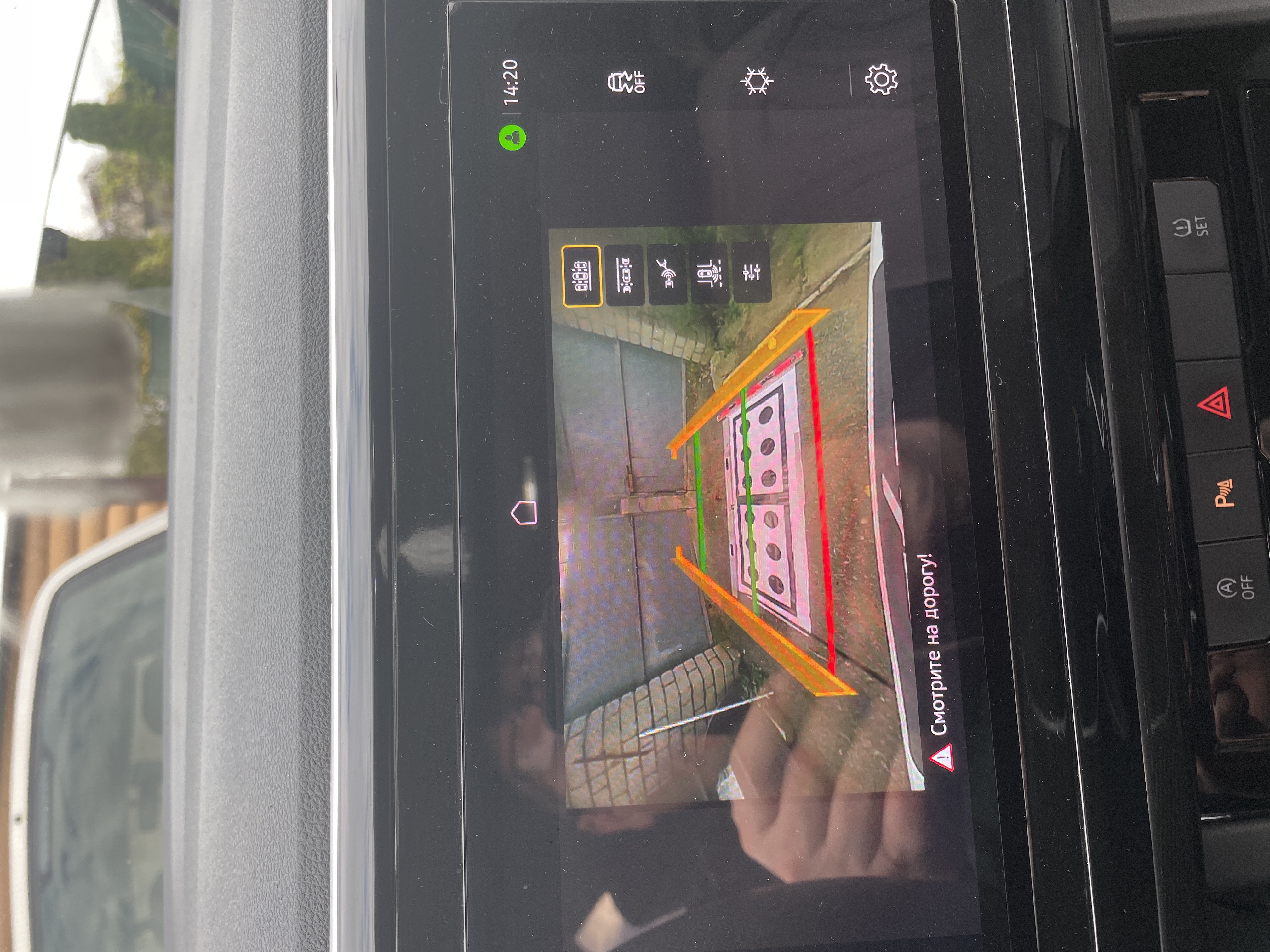

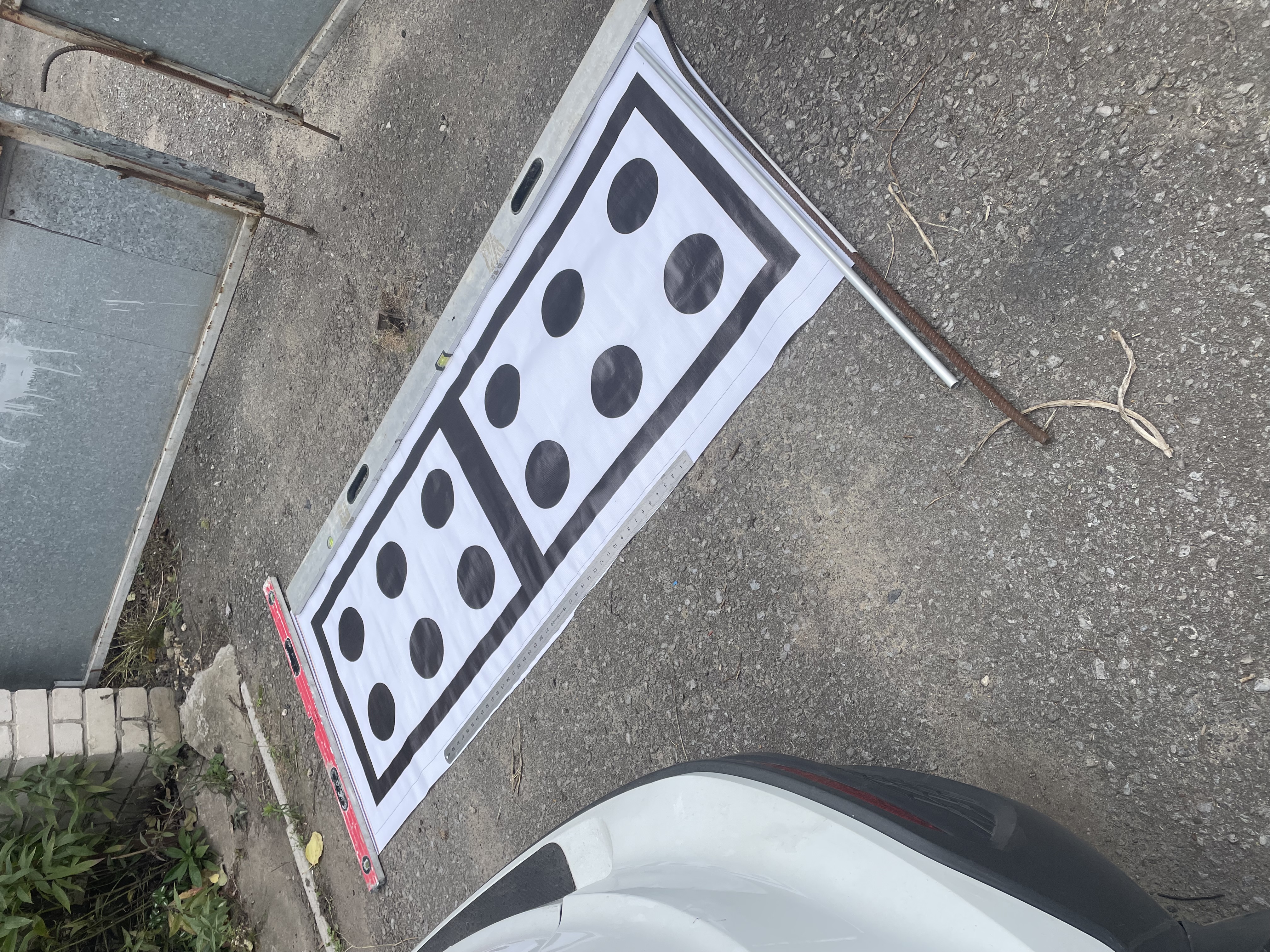

После установки MIB Regio, необходимо было произвести калибровку камеры при помощи спец.мата VAS 6350 по удаленке ( MaxQfz), чтобы в мозгах не висела ошибка и появились некоторые функции , такие как :
Задержка отключения до 15км/ч;
Регулировки яркости , контраста , цвета
Различные режимы помощи при парковке ( правда полноценно заработают при установке оригинальных датчиков парковки VW). Те открыт путь для дальнейшего апгрейта.
