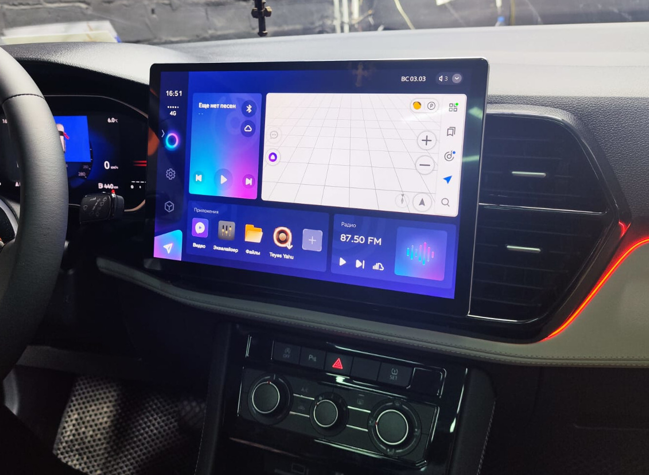

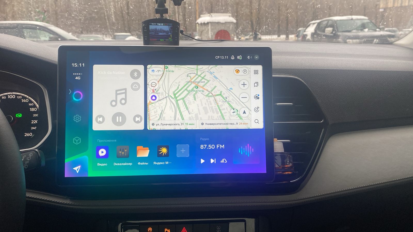

приобреталась тут
со всеми проводами, canbus и рамкой в наборе.
установка на энджой примерно минут 20. штатку выдернул - эту воткнул
https://upforme.ru/uploads/001c/53/c5/2/t610166.jpg
https://upforme.ru/uploads/001c/53/c5/2/t30901.jpg
вот так выглядит

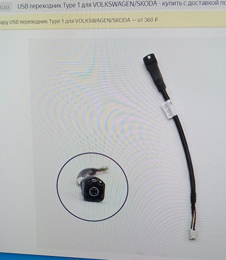

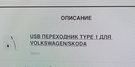

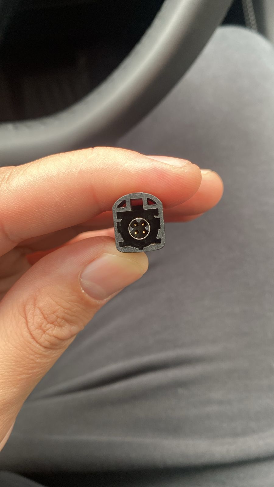

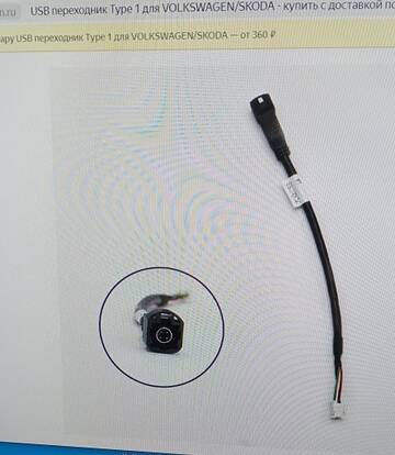

Чтоб заработал штатный усб разъем, нужно докупить переходник
https://upforme.ru/uploads/001c/53/c5/2/t775493.jpg
https://upforme.ru/uploads/001c/53/c5/2/t760967.png
https://upforme.ru/uploads/001c/53/c5/2/t311204.jpg

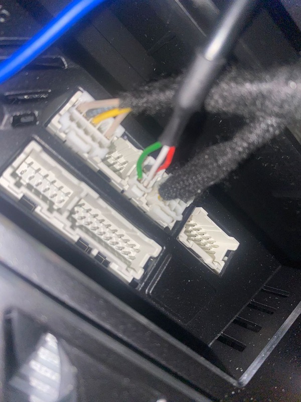

сразу он не заработает, тк в штатной проводке провода запинованы не по стандарту
можно прозвонить и перепиновать провода в разъеме на teyes.
получилось так
https://upforme.ru/uploads/001c/53/c5/2/t105550.jpg
