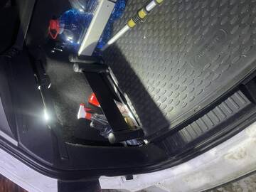

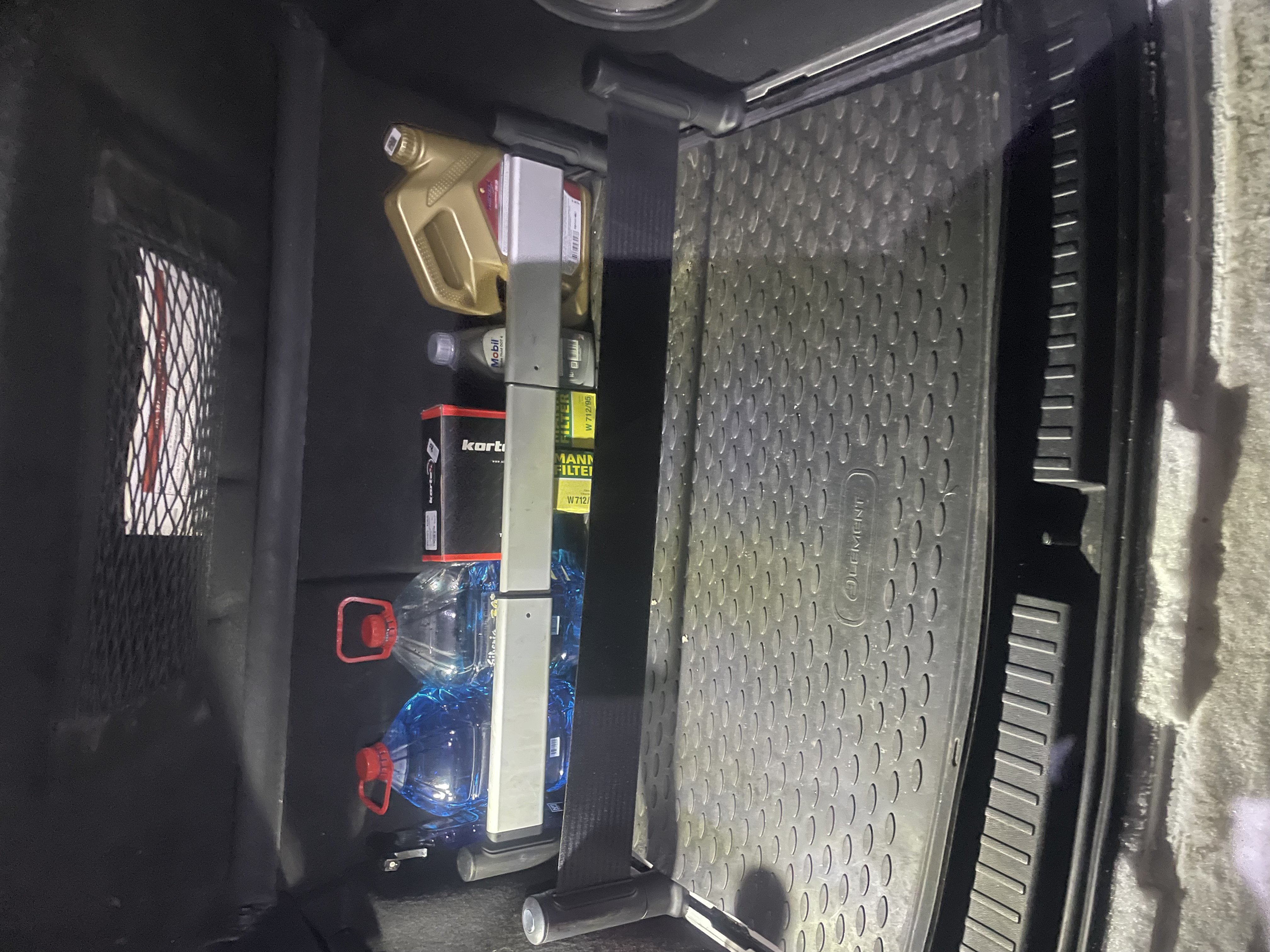

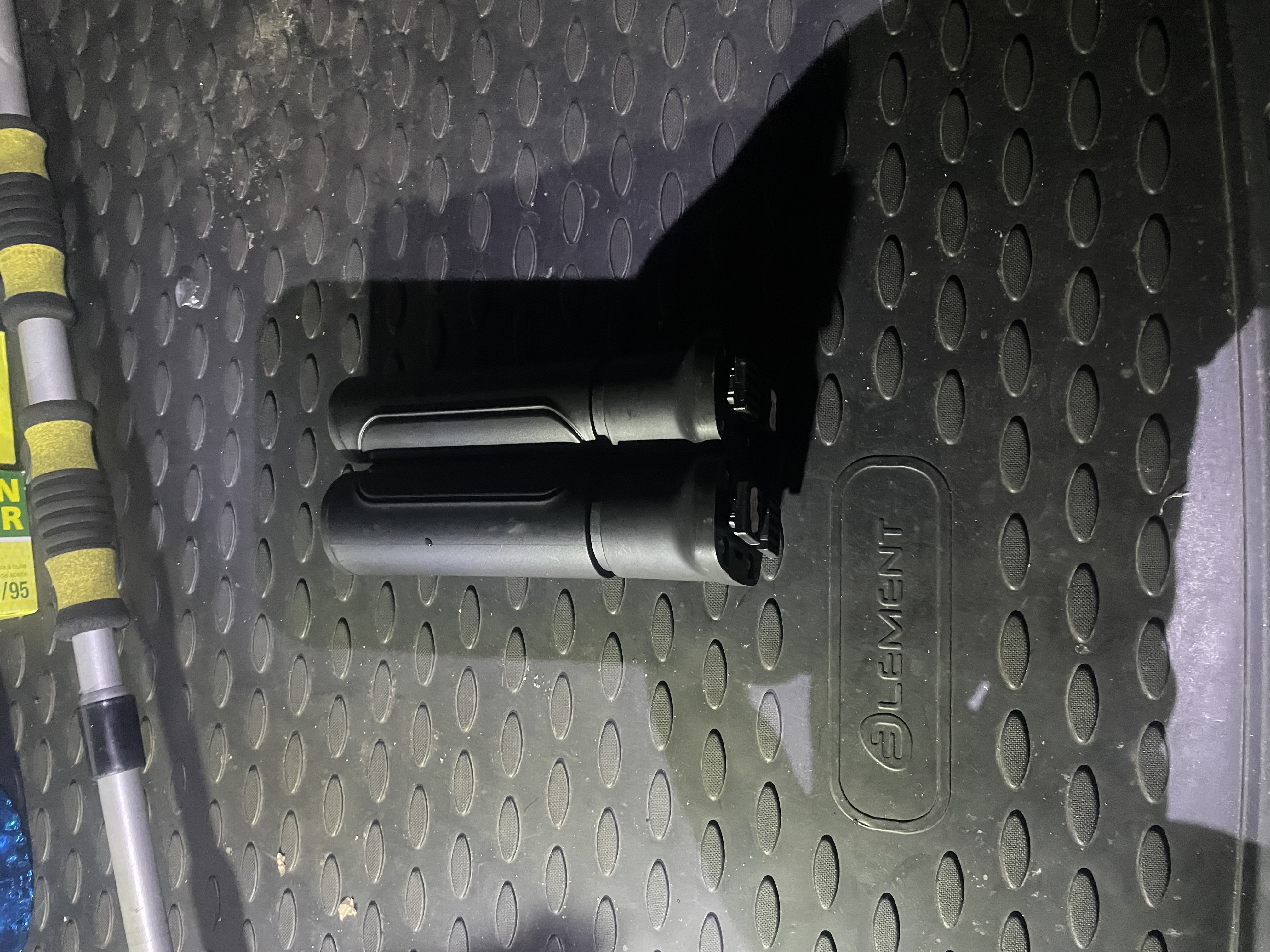

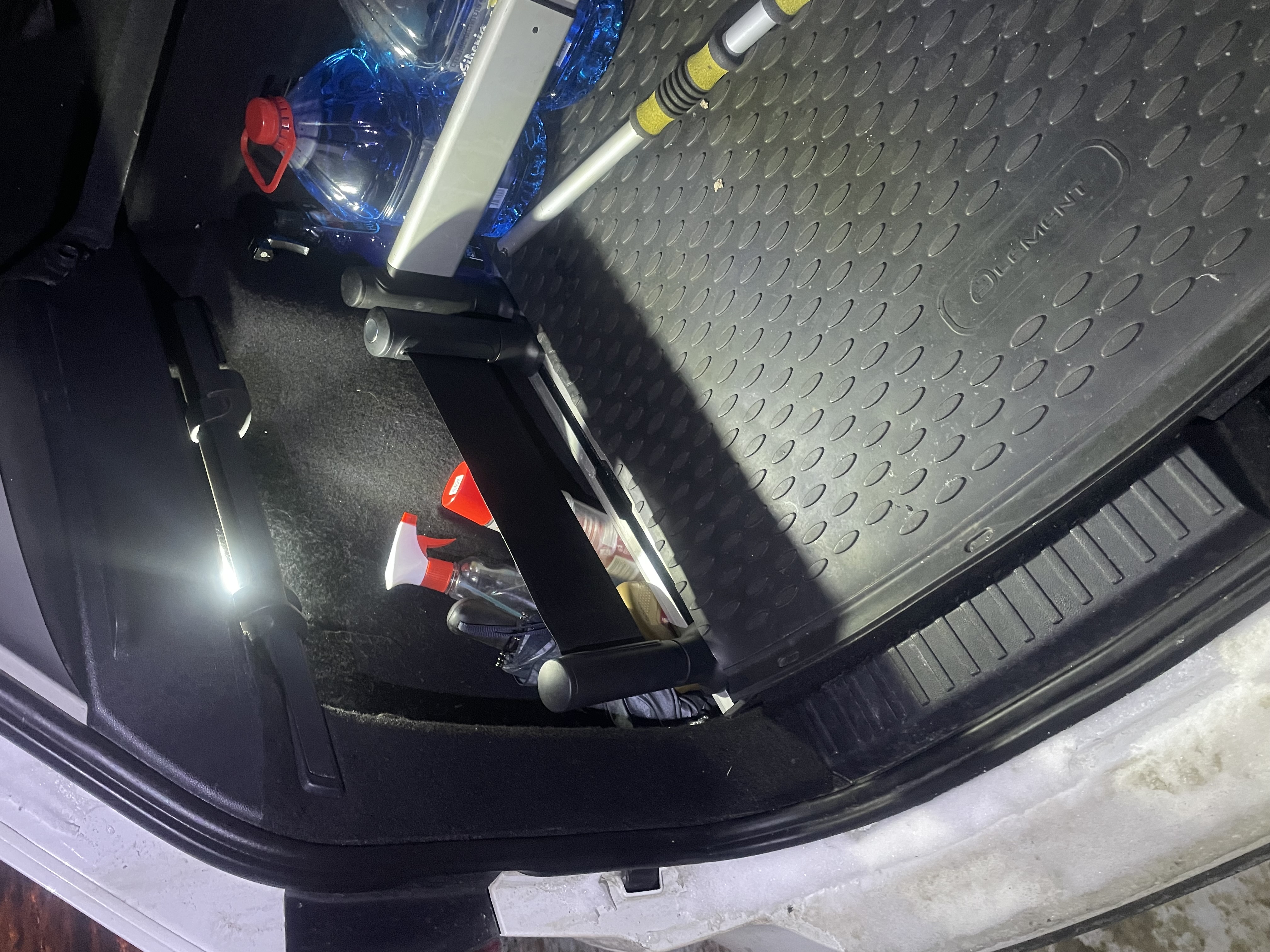

В итоге получилось следующее :
https://upforme.ru/uploads/001c/53/c5/9/t245827.jpg
https://upforme.ru/uploads/001c/53/c5/9/t480562.jpg
https://upforme.ru/uploads/001c/53/c5/9/t612012.jpg
https://upforme.ru/uploads/001c/53/c5/9/t85601.jpg
https://upforme.ru/uploads/001c/53/c5/9/t998772.jpg
https://upforme.ru/uploads/001c/53/c5/9/t371065.jpg
https://upforme.ru/uploads/001c/53/c5/9/t427614.jpg
https://upforme.ru/uploads/001c/53/c5/9/t917729.jpg
