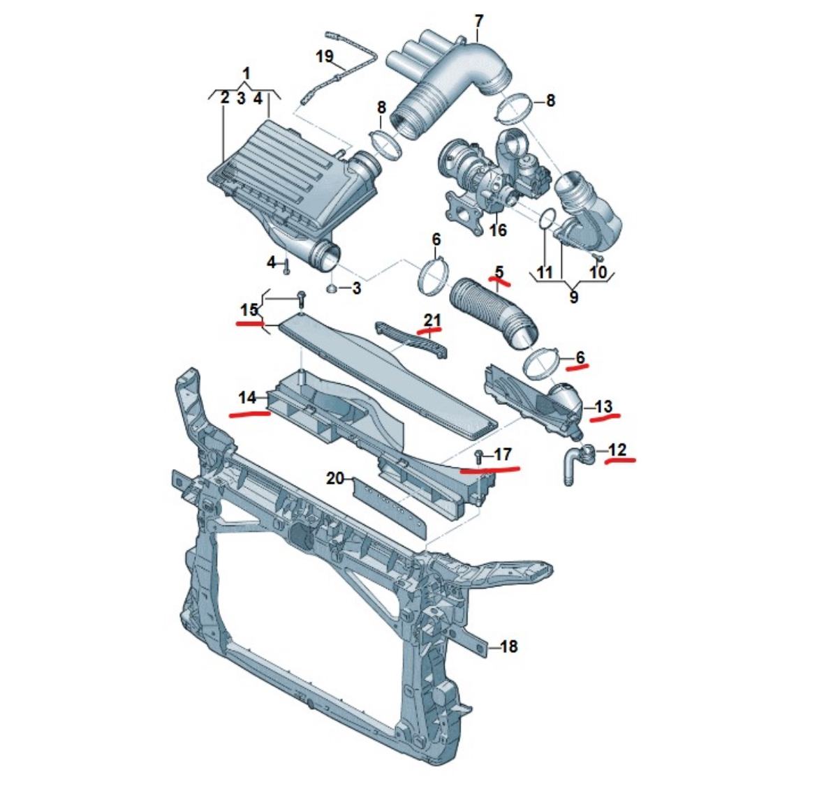

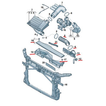

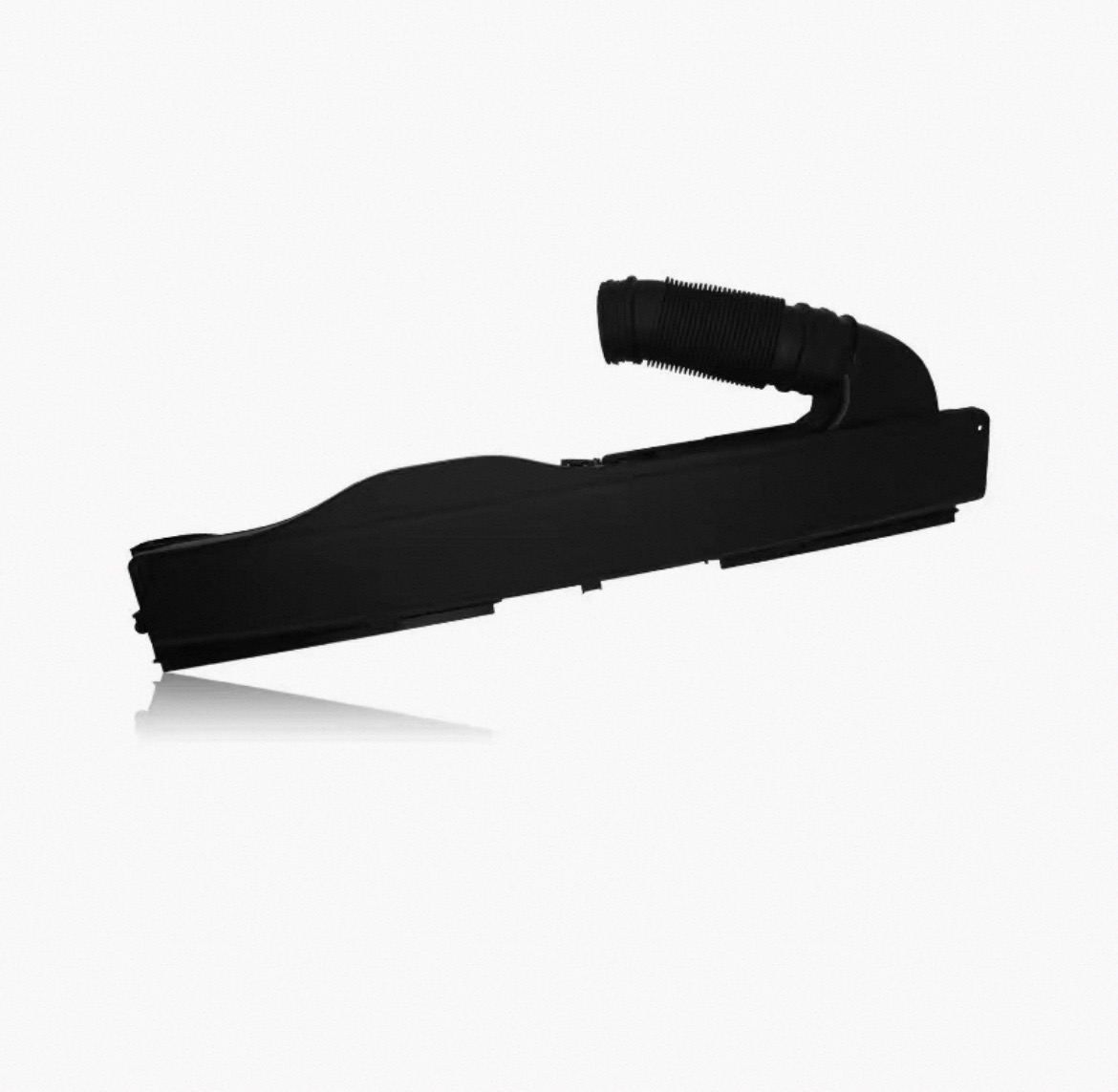

Для установки по ETKA требуются следующие детали:
   п.6     N 90656201         Пружинный хомут                          - 1шт
   п.5     5Q0 129 618 C Воздуховод                                    -1шт
   п.13   5Q0 129 621 B Воздуховод                                    -1 шт
   п.12   5Q0 129 637 B Дренажный шланг                          -1 шт
   п.14   5Q0 129 254 B Воздуховод                                    -1 шт
   п.15   5Q0 129 954         Накладка                                       -1 шт
   п.17   N   909 747 01 Винт самонарез.с внутр.TORX5X16 - 2шт
Но если покупать б/у, что гораздо практичней ,  продаются воздухозаборники ,как правило, в сборе + возможно придётся купить гибкий воздуховод п.5;
   п.21  Накладка воздухозаборника  - продается отдельно ( съёмная заглушка).
   В Китае продаются кит-комплект, который позиционируется как устанавливаемый на JETTA VS5/VS7.

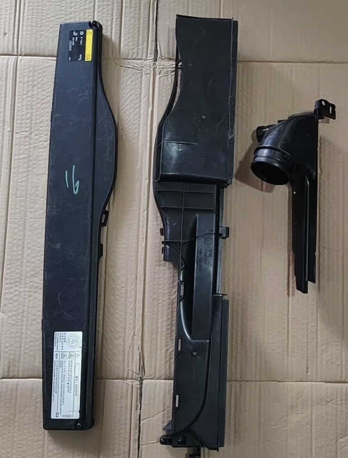

https://upforme.ru/uploads/001c/53/c5/9/t755532.jpg

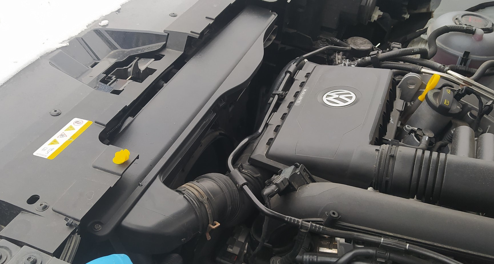

  Так как «телевизор» JETTA несколько отличаются от Golf VII / Skoda Octavia , то с правой стороны прикрепил пластину удлинитель из оцинкованной стали  3*1,5 см : выступающий кронштейн .
  С левой стороны штатный кронштейн ложится как надо ( поз.4) .Но нужно сместить крепление разъема датчика чуть правее, в другое место ( он на прижимной клипсе)/
  В общем , процесс установки прост и не требует каких то технических навыков и спец. инструмента ( кроме съёмника для хомутов)

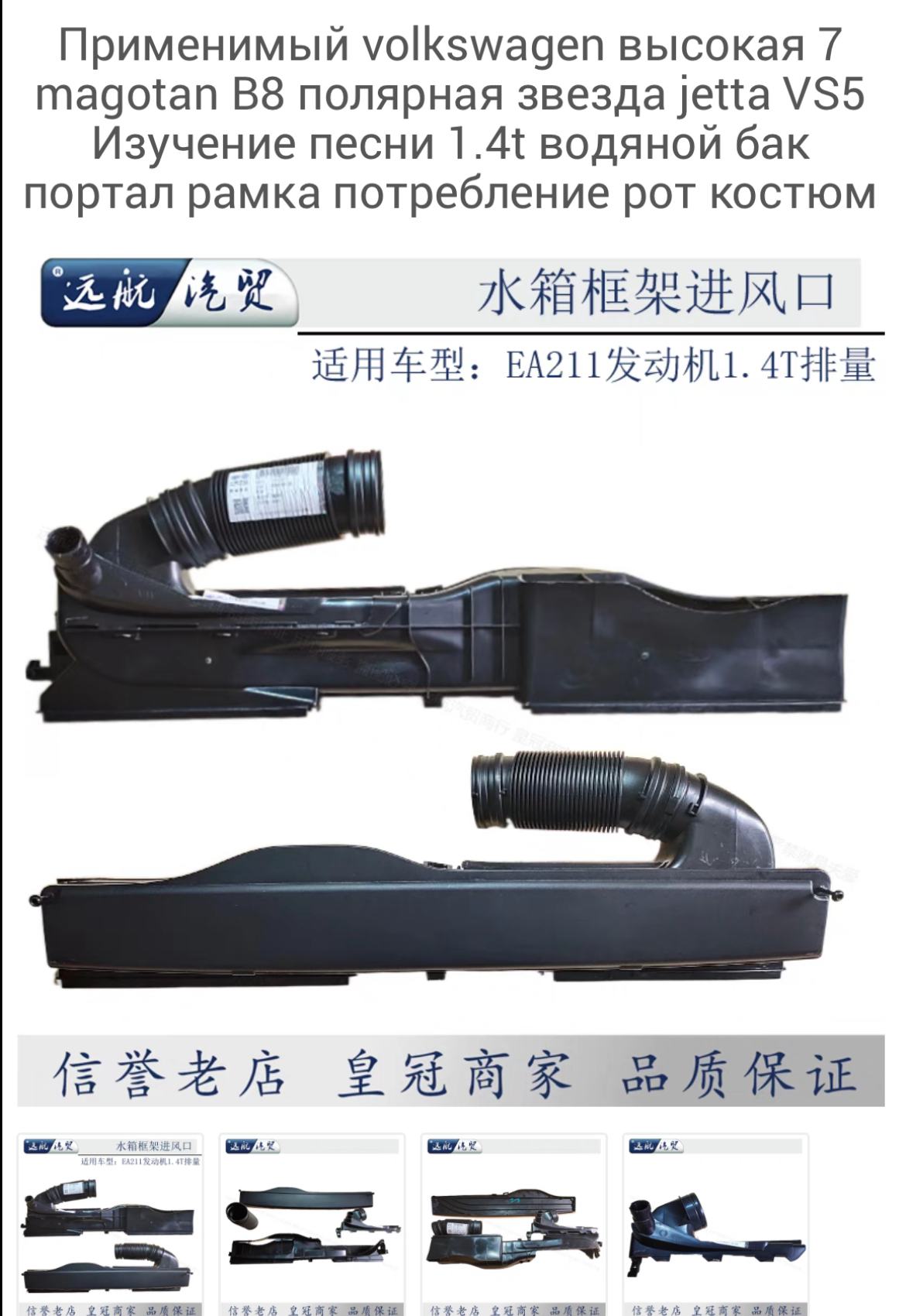

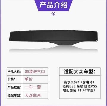

В Китае есть в продаже такие комплекты :

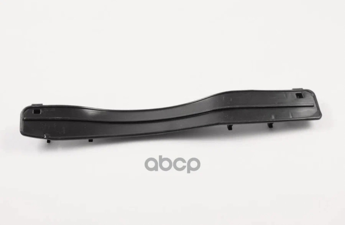

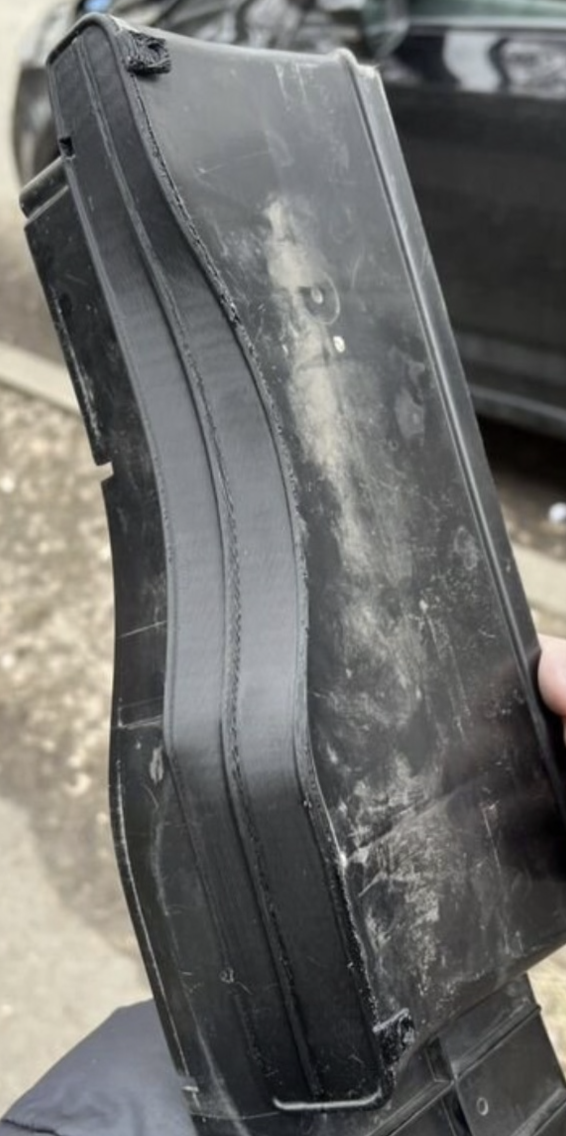

Установил заглушку п.21. на схеме.
При чем,  не найдя по вменяемой цене оригинальную деталь, заказал копию , выполненную на 3D принтере.
