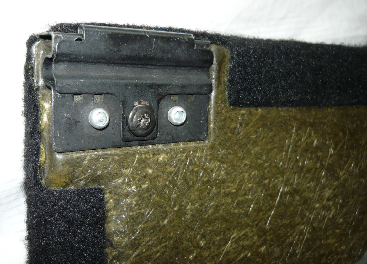

Устанавливаем систему Flex Floor . Т.е. организация трансформируемого  двухуровневого пространства ( двойного пола) в багажном отделении, который быстро и легко собирается и разбирается при необходимости. Т.е. без соединения саморезами, болтами и т.п.  Элементы могут тут же компактно сложены, практически не уменьшив багажное отделение.
Как альтернатива, есть  в продаже готовый пластиковый органайзер Но он не обладает всеми преимуществами разборного ( в частности поддон - не возможно разобрать и придется вытаскивать, если необходимо увеличить объём багажника. К примеру для перевоза колёс в сборе в багажнике.
Изготавливается из фанеры, в тч ламинированной ( 10;12мм) , ДСП, МДФ. Для эстетики , оклеивается  карпетом ( на клеевой основе).

Mogui написал(а):
Негодую. Это суицидные полы. При возможном ударе сзади. Подумайте , почему не делают так с завода , а сплошной пенопласт
Потому что пенопласт дешевле в несколько раз , а наши машины делаются самыми бюджетными .

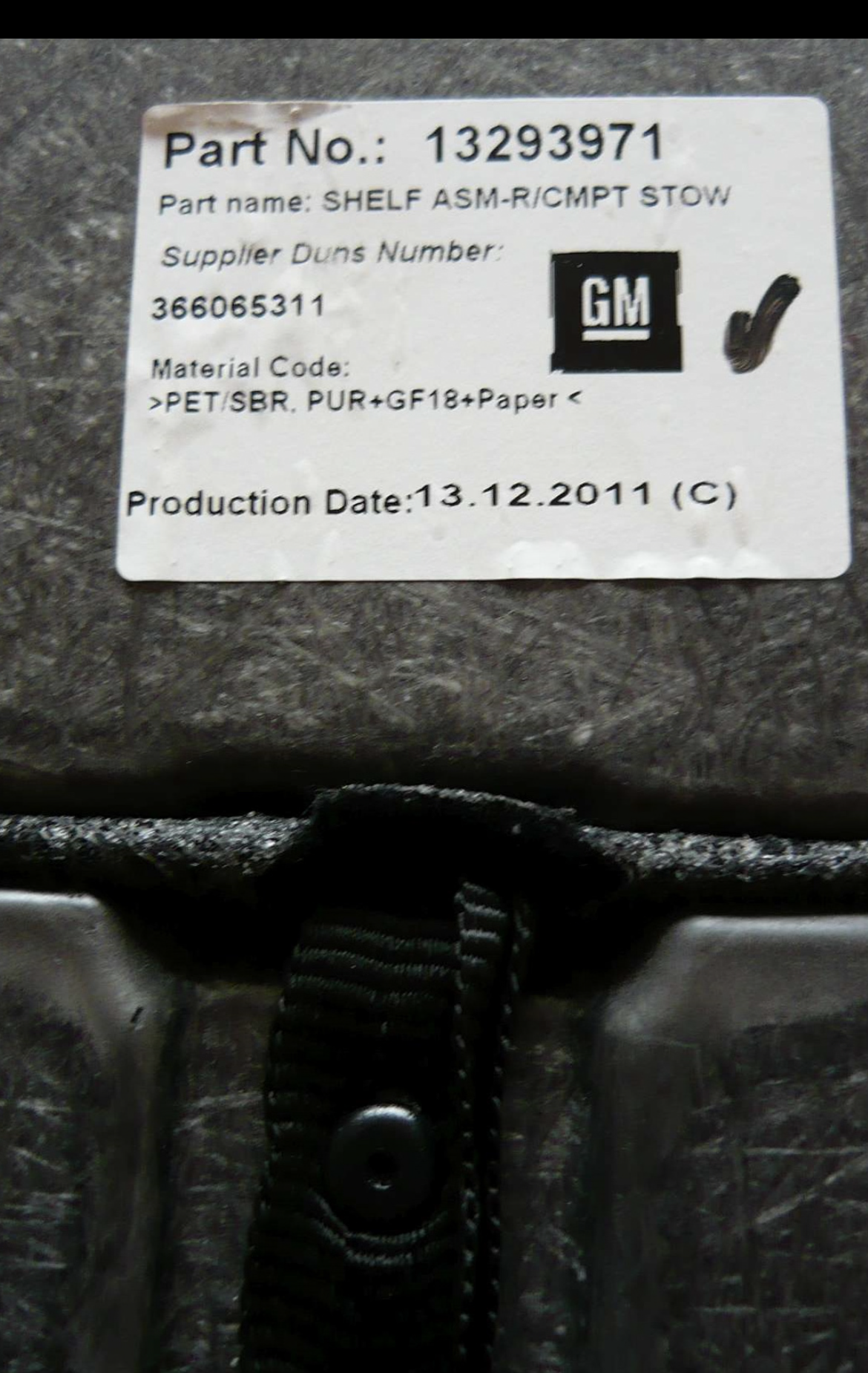

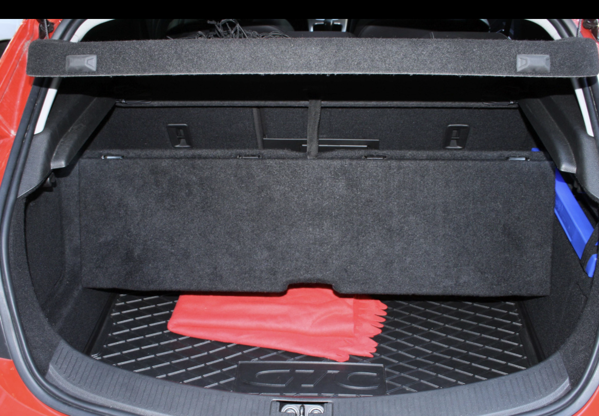

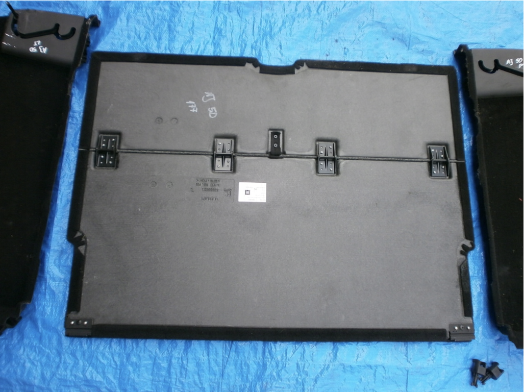

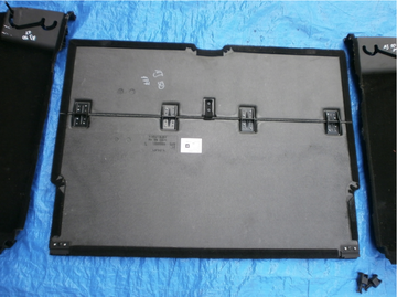

  Видимо Вы не видели из чего выполнены настилы багажников более дорогих  универсалов и прочих хетчбэков , где полы сделаны не только из двпешки и пенопласта , а выдерживающих 100 и более кг ( г/п указана в руководстве по эксплуатации).
Также , наверное не смущает делать такие заявления, установка системы штатных рельс для удержания груза  на Audi A4-A6 Avant , VW Touareg, Porsche Cayenne /Macan и др.
Также вспоминаю бывший мой Opel Astra J с системой Flex Floor ( трансформируемый пол в трех положениях по высоте) , уж я знаю из какого материала там это выполнено
Ну и знаю из чего сделан пол в багажном отделении нынешнего  моего Opel Insignia ST и  нижние и верхние боковые рельсы для системы деления багажника.
В общем пук в небо , не имеющий под собой основания .
И да , посмотрите конструкцию спинок заднего сиденья , скажем в ETKA.
