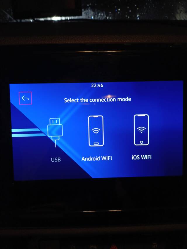

Добрый день.  ГУ синий квадрат,  как только жена едет с айфоном, ГУ через какое-то время отключается,  блютус тоже.  Соответственно ни камеры,ни радио не работает https://upforme.ru/uploads/001c/53/c5/813/t964811.jpg
. У меня на андроид ни разу такого не было. Кто то сталкивался с таким?  Прошивка может помочь с такой проблемой?
Отредактировано Amspaa (2026-09-18 12:49:29)
Вообщем разобрался, после прошивки проблема не ушла, хотя стал доступ русский язык в меню ,что несомненно хорошо. Начал разбираться дальше и выяснил, что если Айфон подключен по проводу к штатной зарядке, то это привод к "зависанию" ГУ. После переключения на зарядку от прикуривателя проблема ушла.
