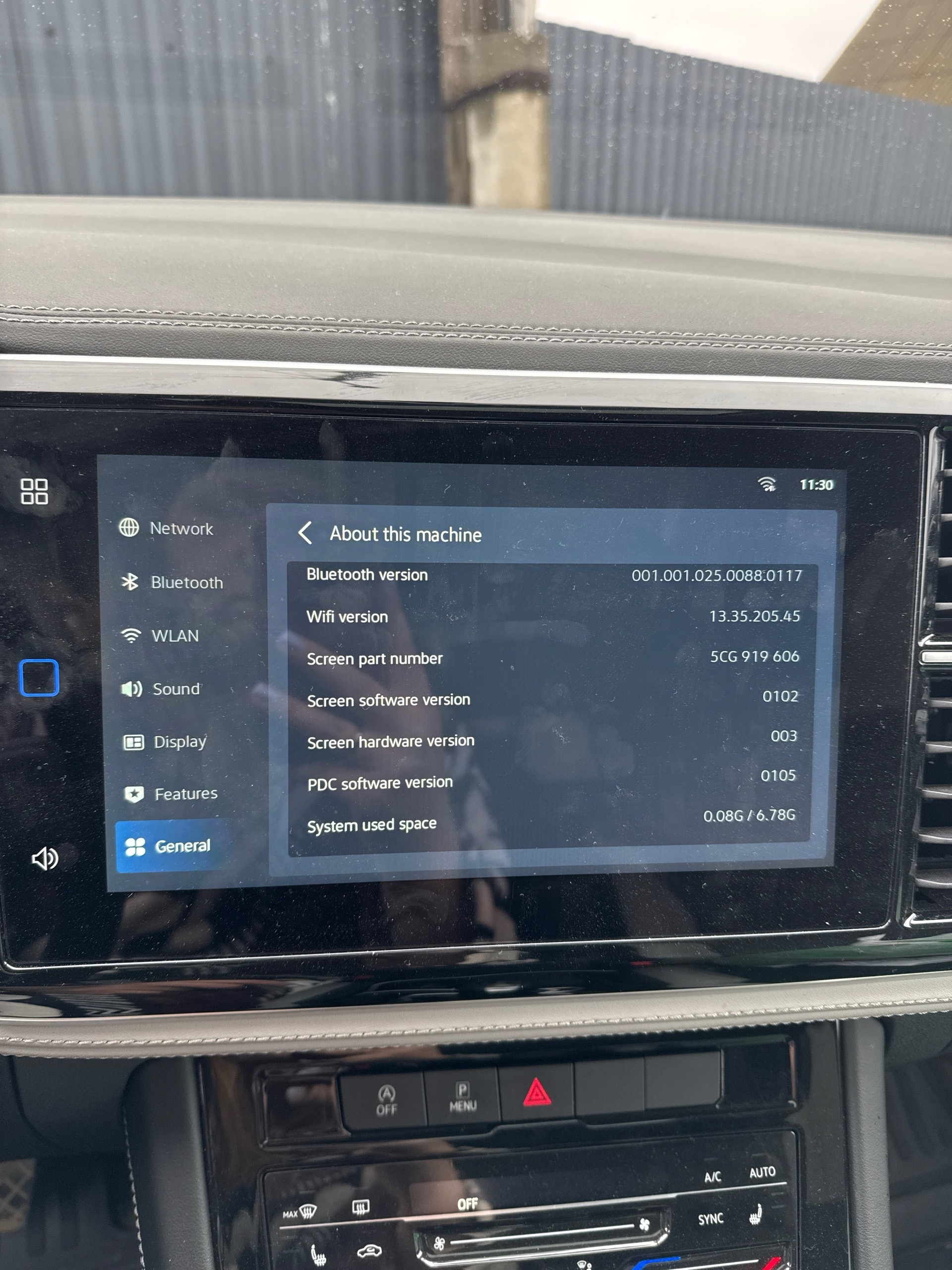

Привет всем. Как установить прошивку на 152а версия 102 для того что бы появился карплэй.

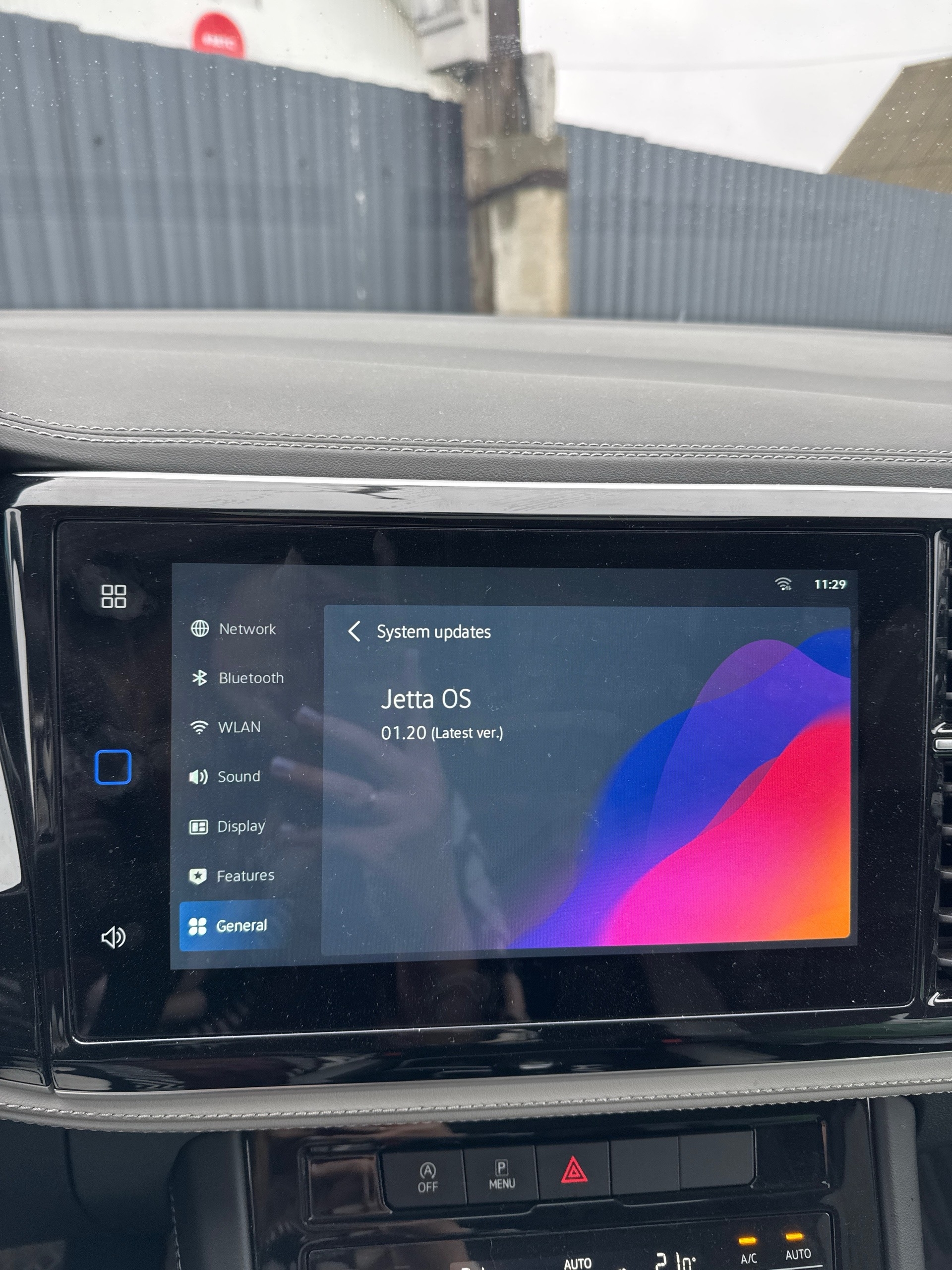

Всем добрый день, обновил прошивку до версии 01.21 на 153c Jetta vs7. Подскажите как узнать может вышла еще более новая версия?
скачать обновление SW0103 по первой ссылке. закинуть на флешку

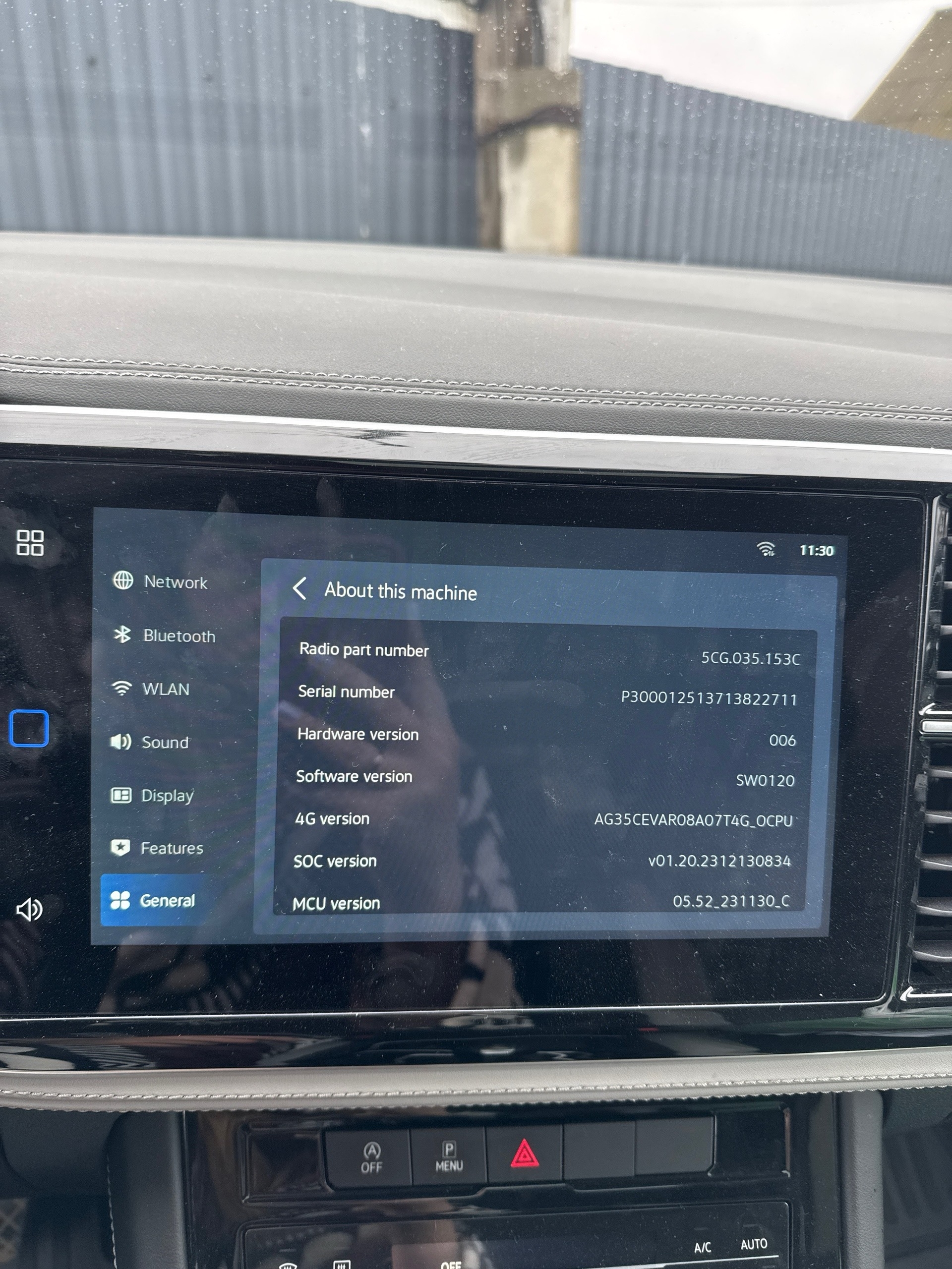

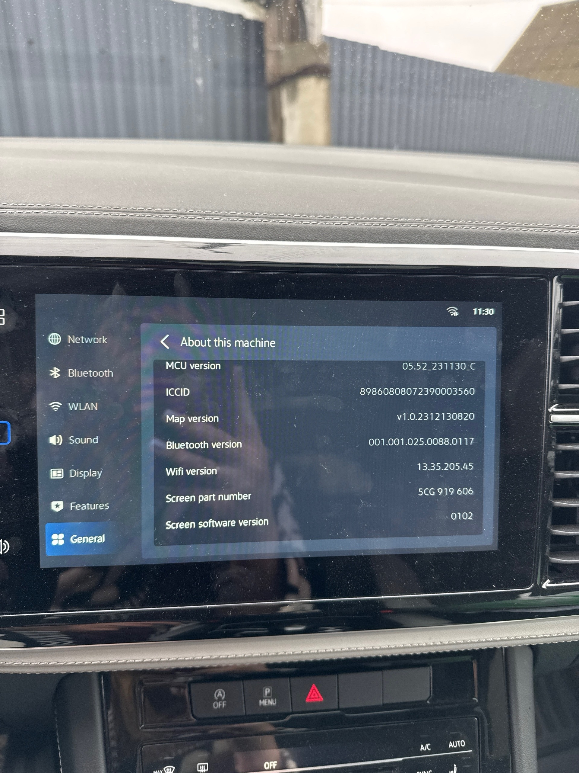

нужно модель магнитолы посмотреть

z_nik
Фото https://upforme.ru/uploads/001c/53/c5/540/t189968.jpg
https://upforme.ru/uploads/001c/53/c5/540/t402351.jpg
https://upforme.ru/uploads/001c/53/c5/540/t790215.jpg
https://upforme.ru/uploads/001c/53/c5/540/t257101.jpg
102
153c это. Синий квадрат. Только дополнительную коробку ставить на нее нужно

После обновления 152 магнитолы на версию 0103 CarPlay появился,спасибо)Но теперь не могу слушать музыку через ВТ,только звонки остались.Так и должно быть?

Всем доброго дня! Подскажите пожалуйста,для такого ГУ- 153С SW0102, какая прошивка подойдёт?Чтобы андроид авто или карплей появился?
После прошивки все функции сохраняются ( подсветка,360 и т.д)?
112
stalkercrow на 153с нет и не будет поддержки карплей и АА. только посредством дополнительного LVDS box
