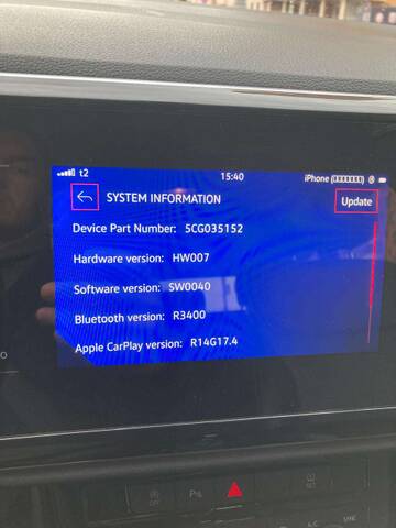

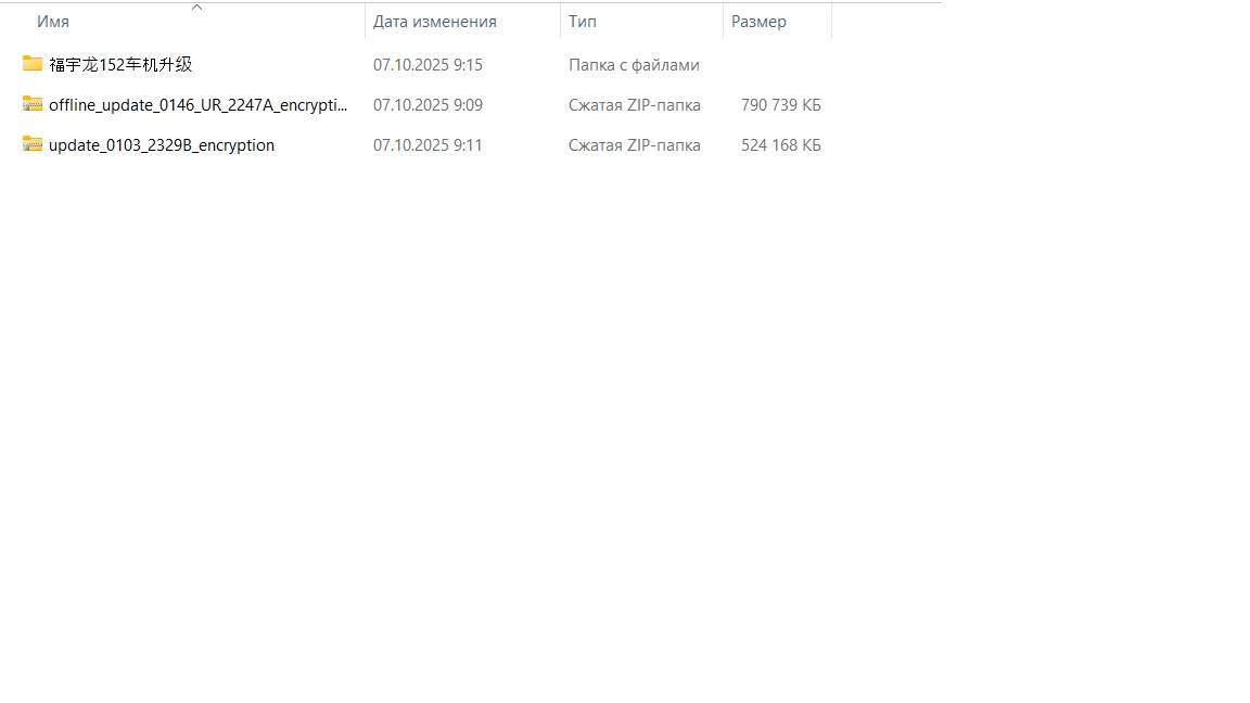

У меня штатная прошивка SW0040. Скачал на флешку обновление на SW0103, SW0146, а ГУ его не видит. Что не так делаю?
Следующие файлы закинул на флешку (скрин)
по скрину 152я магнитола. она эти обновления не увидит. надо зайти в каталог с китайскими иероглифами 152. там лежит pdf как обновлять эту магнитолу.
вообще, ей обновление не очень то и нужно - apple carplay у нее уже есть

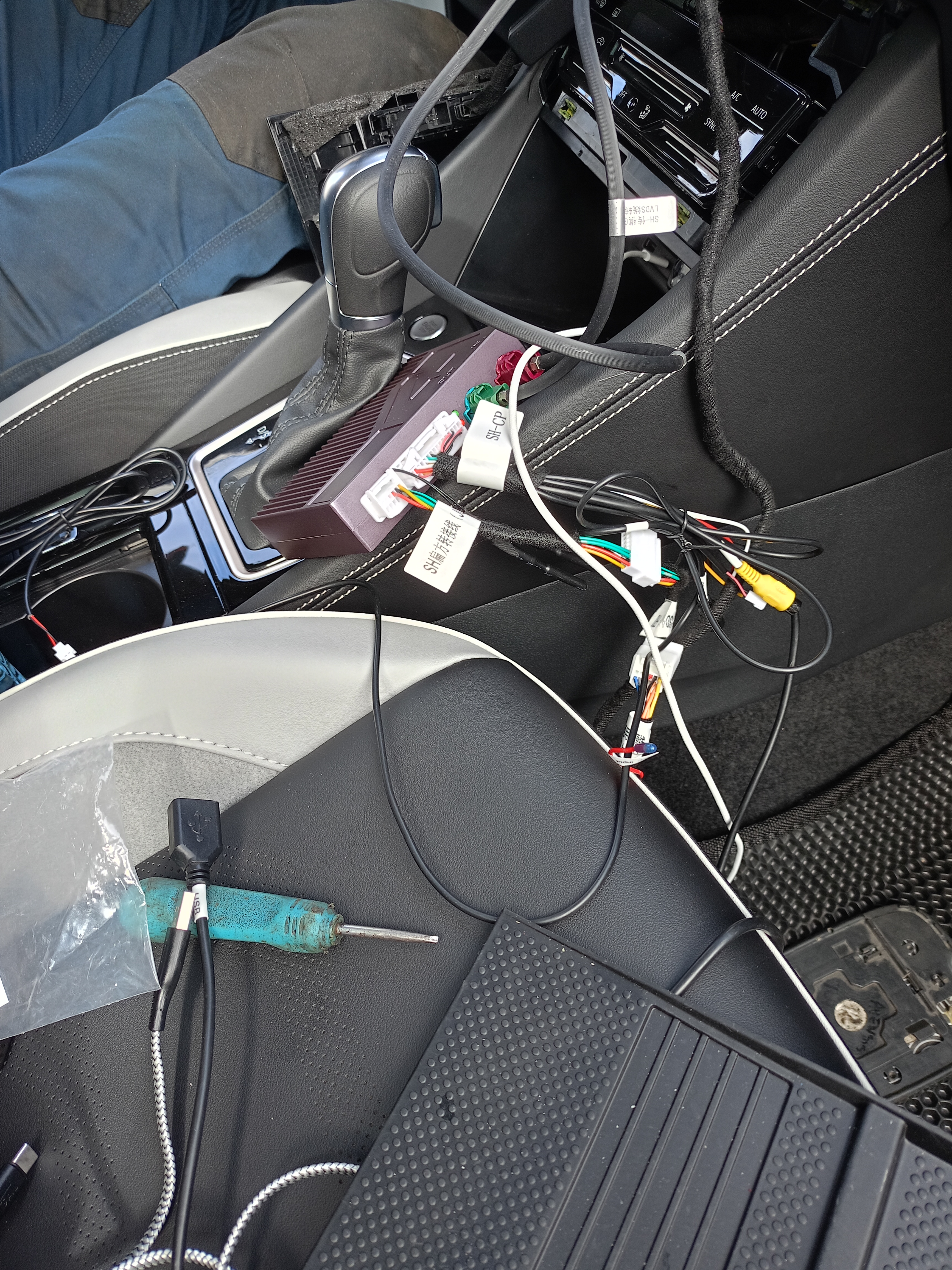

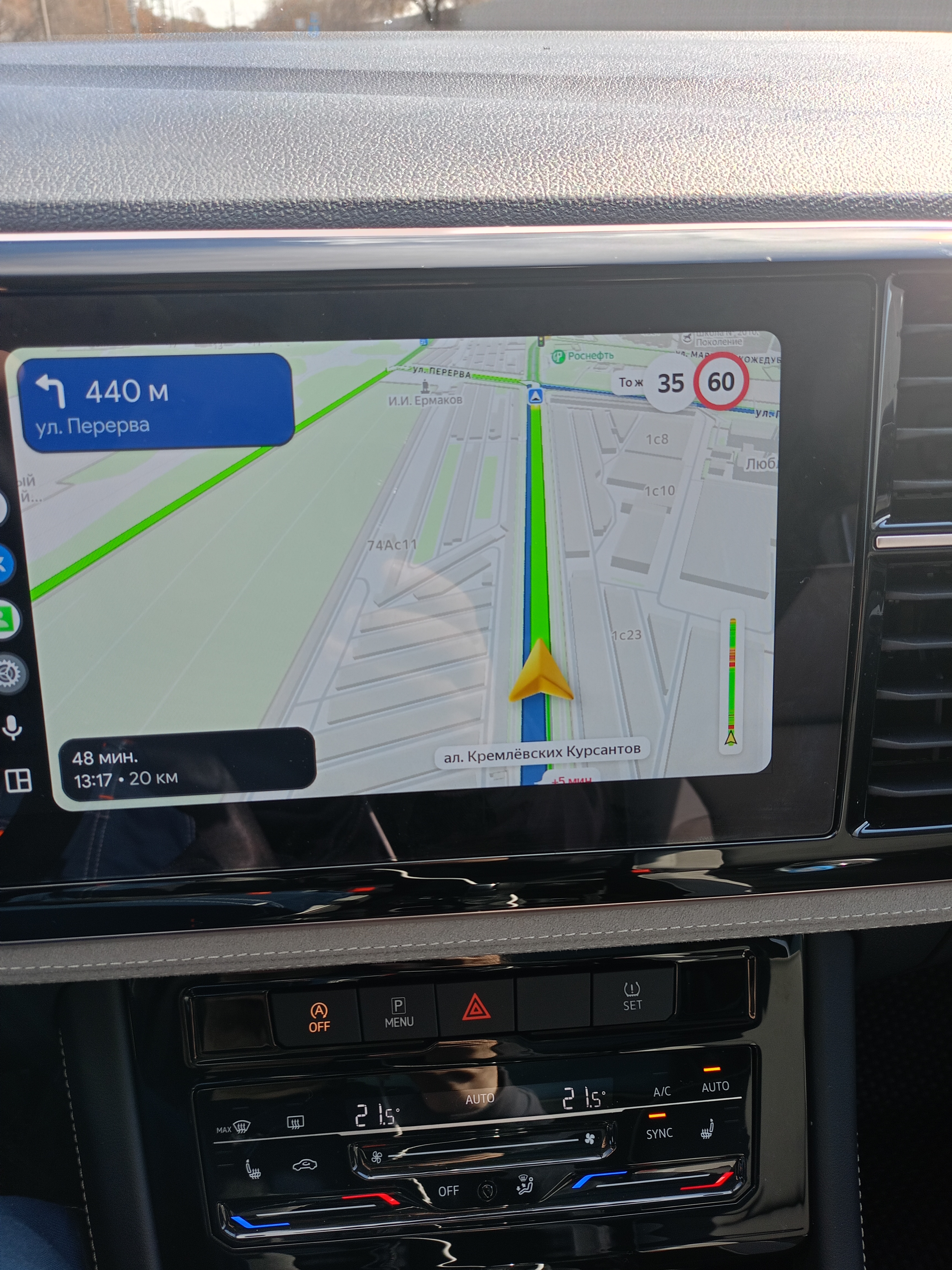

Подключил магнитолу "синий квадрат" через блок купленный у @Sergey_lensauto13. Эти же коробки(их 2 вида) появились на яндексмаркете и алиэкспресс(поиск в помщь), но они дороже чем у Lensauto. Заодно поставил шнур на включение кнопки старт/стоп.
Все работет. Доволен как слон. Из минусов во время работы андроидавто работает только камера заднего вида, для 360 надо выходить из режима андроидавто. Обошлось в 13к коробка, шнурок старт/стоп 940 рублей и электрику знакомому 4к заплатил.
https://upforme.ru/uploads/001c/53/c5/430/159751.jpg
https://upforme.ru/uploads/001c/53/c5/430/102070.jpg
https://upforme.ru/uploads/001c/53/c5/430/285310.jpg

Заказывал через чат на авито. Выслали ссылку на оплату, указал данные и оплатил. Пришла коробка через день. Дальше общались через тг. Попросил какую нибудь инструкцию к блоку, хотя по идее там штекер в штекер ставится.
Ставил их не я, поставил куда то со стороны бардачка, еще была ниша за штатной магнитолой. Шнур usb вывели в бардачок, кнопку сброса под него приклеили.
Еще надо понимать что это не улучшение стоящей в машине мультимедиа. Это отдельный блок, который использует штатную магнитолу как экран. То есть это все таки костыль.
Отредактировано I_believe_in_ufo (2026-04-05 16:21:31)
